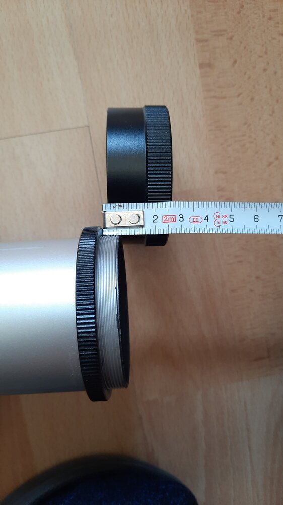

Il y a 7 heures, Seti a dit :
C'est quoi le "M68 tread" ?
C'est un filetage de 68mm, pour l'astrophoto.
Étant donné qu'elle est faite pour de la photo, le backfocus donne est la distance à un capteur. Ce n'est pas la même avec un oculaire, celle-ci est généralement plus longue que pour un capteur.

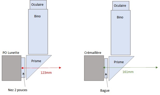

A mon avis ça signifie que :
- la fin de la crémaillère est un vissant M68.   (backfocus 161mm)
- Est vissé un PO 2 pouces qui fait 4cm (backfocus 123)
Donc si tu mets une bino avec nez 2 pouces tu pars sur un back focus de 123mm
Si tu envisages un montage tout vissant tu peux compter sur 161mm. Ce qui est pas mal.
Sur FS102 j'avais ce montage. J'ai fait sauter le PO 2 pouces. J'ai monté la bino en tout vissant.
à 160mm de back focus ca se joue vraiment à 1 mm.
Ca passera en tout cas avec le GP 1.25x
Voila les 2 montages possibles :

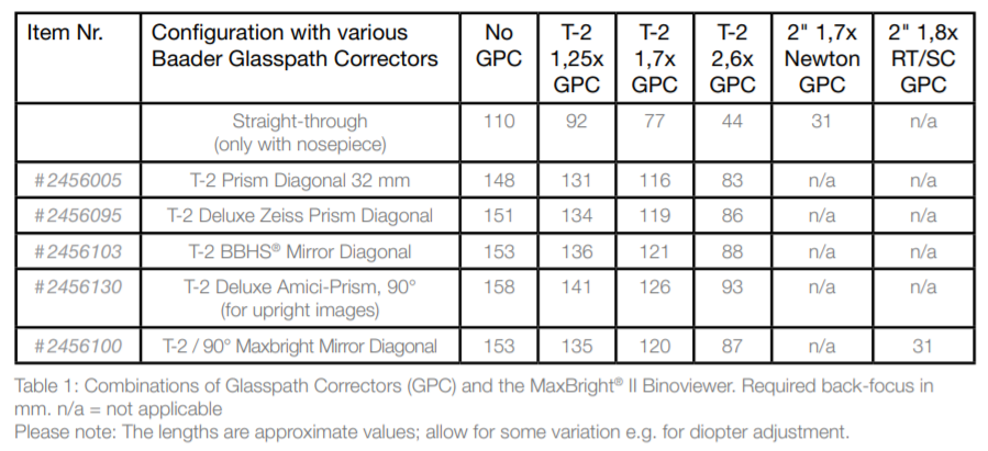

Le tableau :
https://www.baader-planetarium.com/en/downloads/dl/file/id/1614/product/4317/manual_baader_maxbrightr_ii_binoviewer.pdf
Avec un montage vissant tu es sensé passer. Puisque on est chaque fois sous les 161mm
Mais les oculaires peuvent perturber un peu tout ça. + la bague d'adaptation.
Donc en gros il faut prendre de la marge. Et se lancer :p (Ou pas :p )

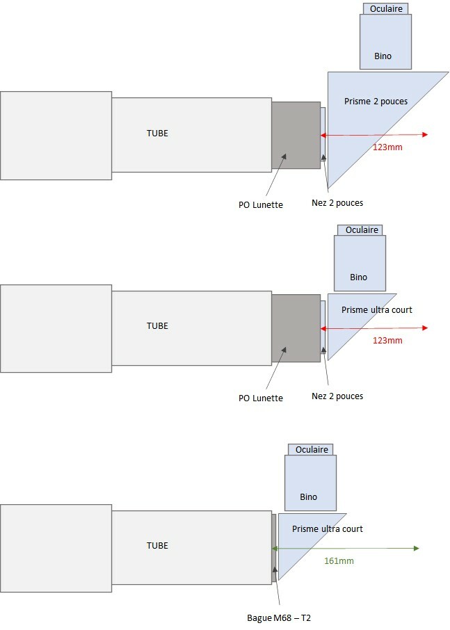

Il y a 16 heures, Seti a dit :
pas sur de tout bien comprendre
Un schema plus clair :
- En haut un montage standard avec prisme 2 pouces. Faut pas réver c'est mort question backfocus. Barlows obligatoires
- Deuxième montage : Un prisme ultra court vissant T2 (j'ai donné les références plus haut). On gagne déjà 40mm par rapport à un RC 2 Pouces je pense.
- 3ième montage : On fait carrément sauter le PO 2 pouces et on se connecte direct à la crémaillère. Encore 40mm de gagner. Soit 80mm gagné au total !
On ne peut pas faire mieux. Après faut choisir un autre tube 😑. Ou le couper 🙄

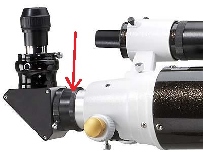

Je comprends pas bien ce que tu as pris en photo.
Mon calcul était fonction de cette donnée :
Le 21/04/2021 à 10:25, Foldedol a dit :
123 mm from 2" receptacle / 161 mm from M68 thread
