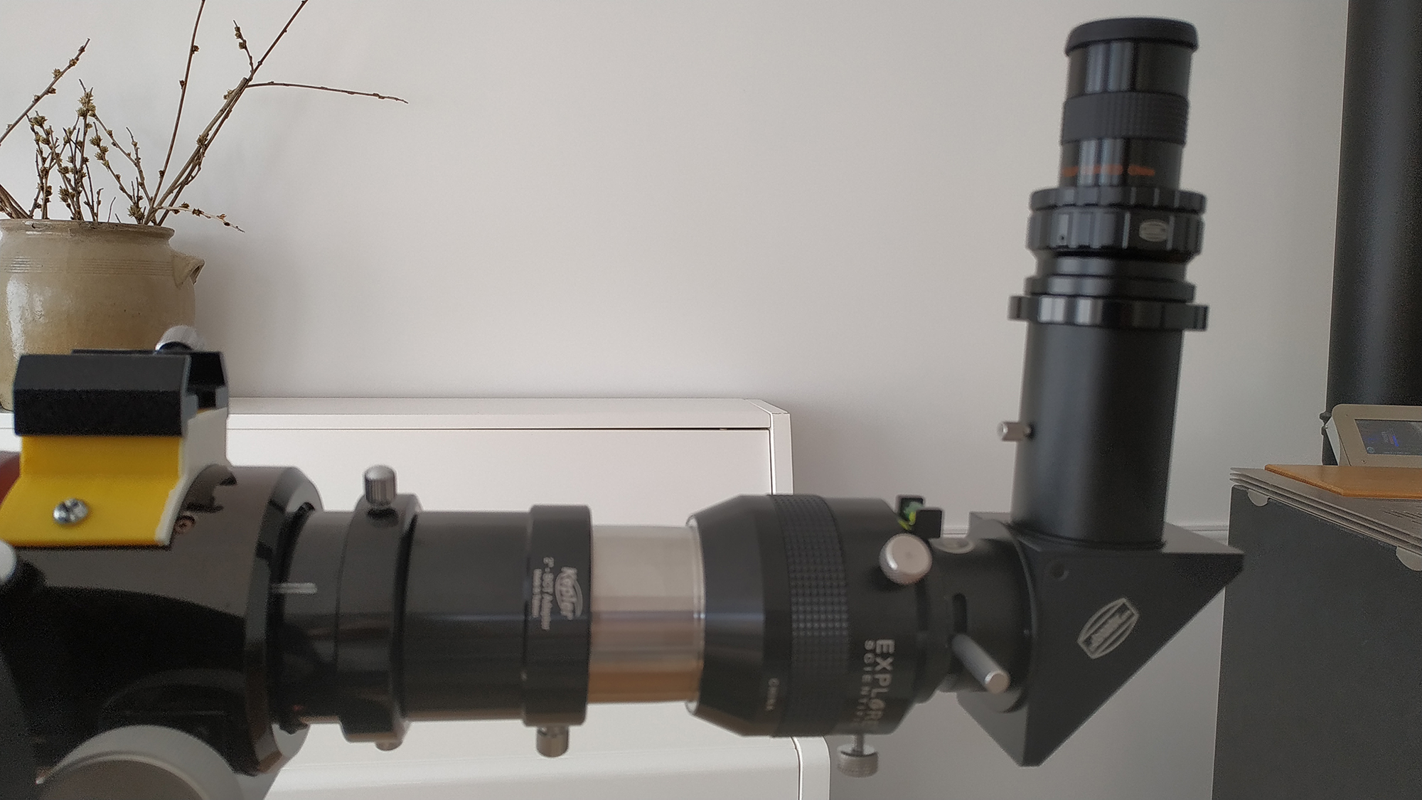

J'ai reçu l'ES X2, que j'ai testé sur la 80-560
Le montage suivant n'a pas fonctionné :
1) crayford, telecentrique, adc, rc, bino (impossible d'avoir la map qui est trop reculée)
Le montage suivant à fonctionné, mais il est très long :
2) crayford, allonge, telecentrique, adc, rc, bino
A tester, mais c'est un gros empilement vertical :
3) crayford, RC 2", telecentrique, adc, bino
A tester, mais j'aurai préféré un système avec barlow
4) crayford, adc, rc, glasspath, bino (mais le glasspath est après l'adc)
A faire : abandonner la vue projet bino sur cette lunette;)

Je comprends pas. T'as trop de backfocus en fait ? à cause de la Télécentric ?
Il est clair que cumuler 2 barlow amène souvent une allonge. Je vois pas trop le soucis (si la lunette est solide bien entendu).
Ici j'ai :
Crémaillère -> Allonge (au besoin) -> Powermate -> RC vissant T2 ultra court + Gp (amont ou aval peu importe) -> bino -> oculaire
La powermate en amont est le bon montage en tout cas.

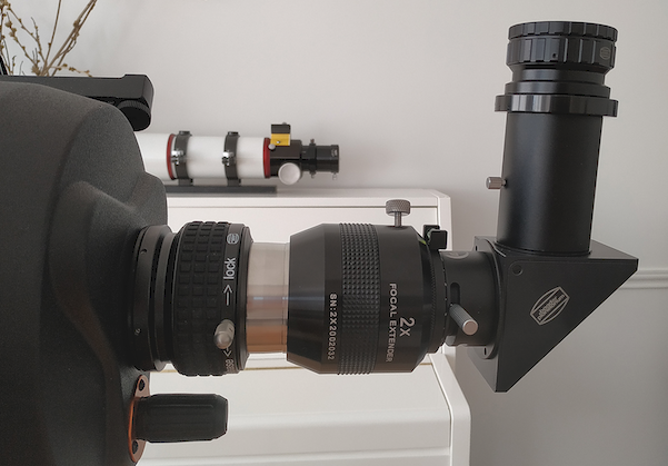

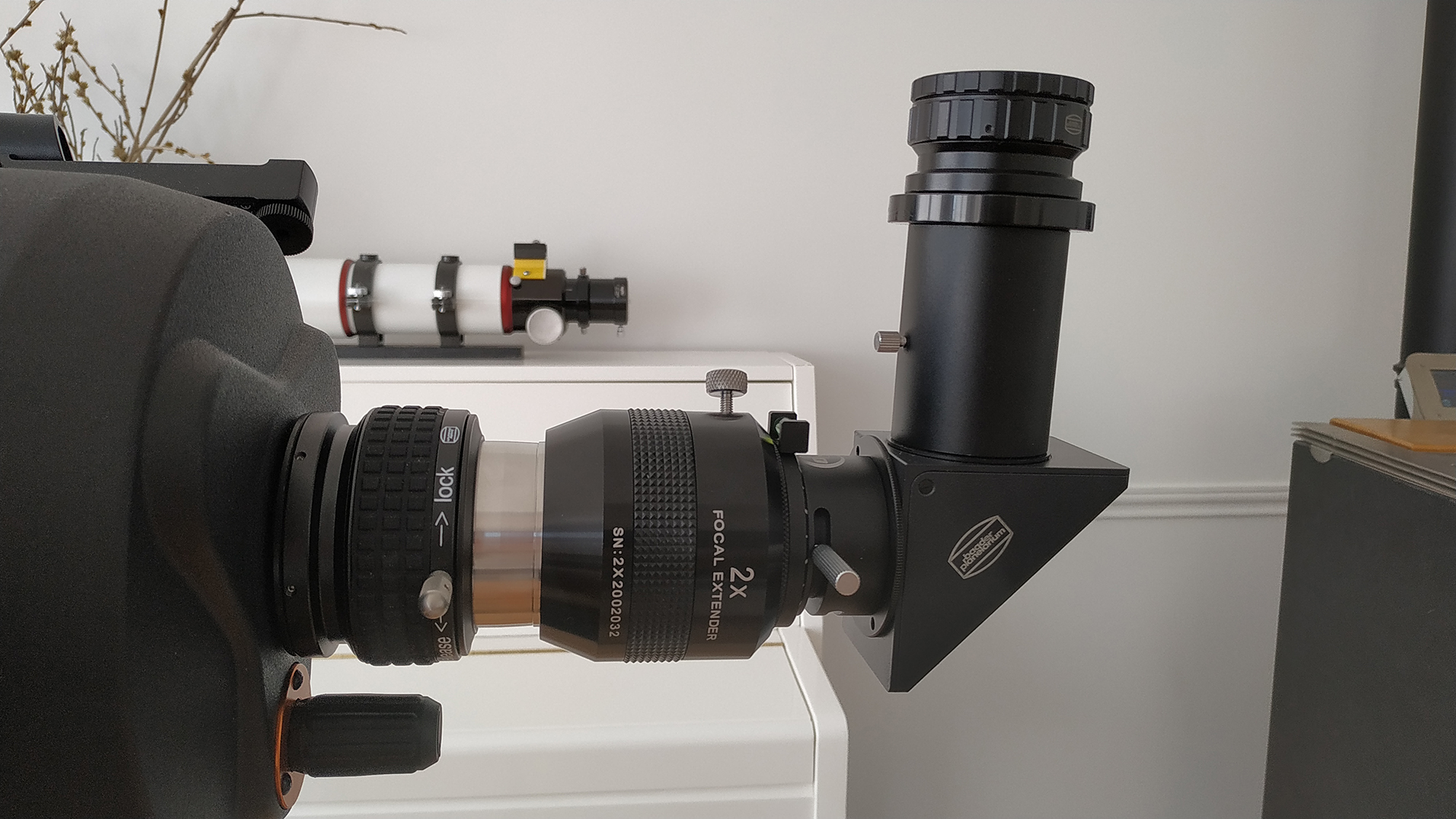

Voila un montage qui fonctionne bien, avec le crayford pas trop sorti, donc pas de tilt.
J'ai fais avec les moyens du bord. Une allonge M48 ferait tout aussi bien l'affaire, c'est ce que tu as @Foldedol ?
Sur SC, c'est plus simple encore

A force de vous lire, je pense avoir trouvé une solution viable.
Je souhaitais m'auto-convaincre de ne pas utiliser de glasspath, mais à lui seul, il répond à tous mes besoins.
Le facteur de grossissement du 1.7x semble être de 1,5x selon ce que j'ai pu lire sur le web. Tant mieux.
En le laissant vissé en permanence, plus de souci de MAP sur la lunette, et un montage très très compact (rc, bino, oculaire).
A 560mm de focale (avec une paire de 26mm et de 18mm), j'obtiens 30x et 46x.
A 2350mm de focale, j'obtiens respectivement 135x et 195x.
En bonus les soirs de bon seeing, j'ai juste à ajouter le couple telecentrique/adc devant, et j'obtiens 270x et 390x
Le montage le plus imposant (avec telecentrique et adc) serait celui-ci, sur SC uniquement (sans tilt car pas de crayford) :
J'aurais ainsi un montage très léger, un montage court, un montage fonctionnel en terme de MAP, un montage potentiellement corrigé si le glasspath fait son boulot, un montage permanent adaptable sur mes deux instruments sans rien démonter, et avec en prime la possibilité de monter très facilement en amont de l'ensemble le couple télécentrique/adc quand il y en a besoin.

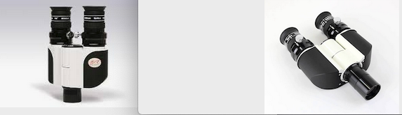

Deux petites questions
Quel est l'intérêt de mettre la barlow devant le RC ?
Sur la première photo d'olivufu, la tête bino est vissée directement sur le RC. Mais si c'est un RC traditionnel, on fixe comment la bino ? Avec un GP par exemple en serrant dessus avec l'anneau en laiton du RC ?

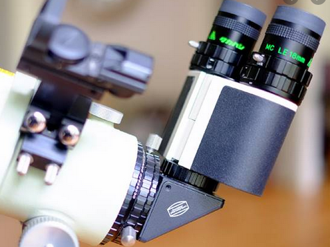

Il est toutefois possible (j'ai vu des montages comme cela) de placer le renvoi, puis la barlow, puis la tête bino. Le montage est plus haut, mais fonctionnel je pense.
Il me semble que c'est le montage de @fdudu sur sa lunette (en page 1)
