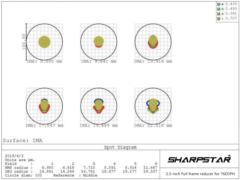

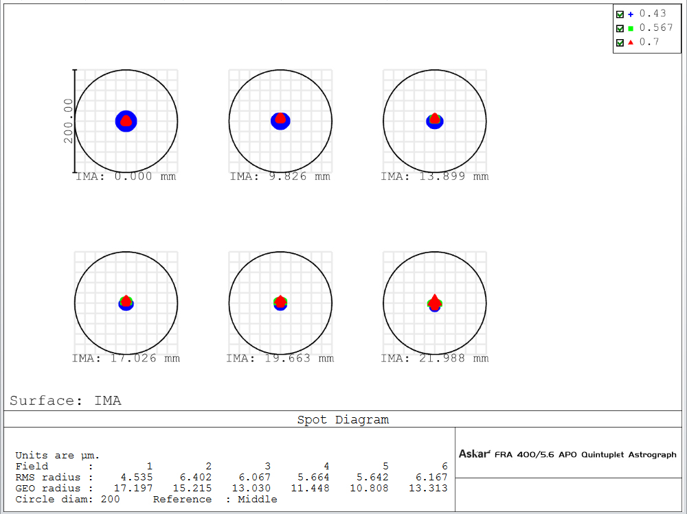

Ci après les spot diagram de EDPH et ASKAR. Bon franchement c'est quand même assez équivalent avec une tâche image GEO dans les deux cas entre 15 et 20 microns... (attention l'échelle n'est pas la même entre les deux). léger avantage à ASKAR sur le grand champ
Modifié par grosluc

Il y a 7 heures, grosluc a dit :
haaaaa mais j'ai oublié un petit détail au passage, c'est que la focale des deux lunettes n'est pas la même.
342mm pour l'EDPH et 400mm pour l'ASKAR. Il y a donc un facteur 1.17 de correction a effectuer sur les images ASKAR pour les comparer à EPDH ce qui lui donne du coup un avantage certain. Bon c'est pas un facteur 2 quand même, ça reste très proche... Par contre EDPH a qques mm en plus sur la pupille (76mm vs 71mm) ce qui donne 10% de flux en plus
Modifié par grosluc

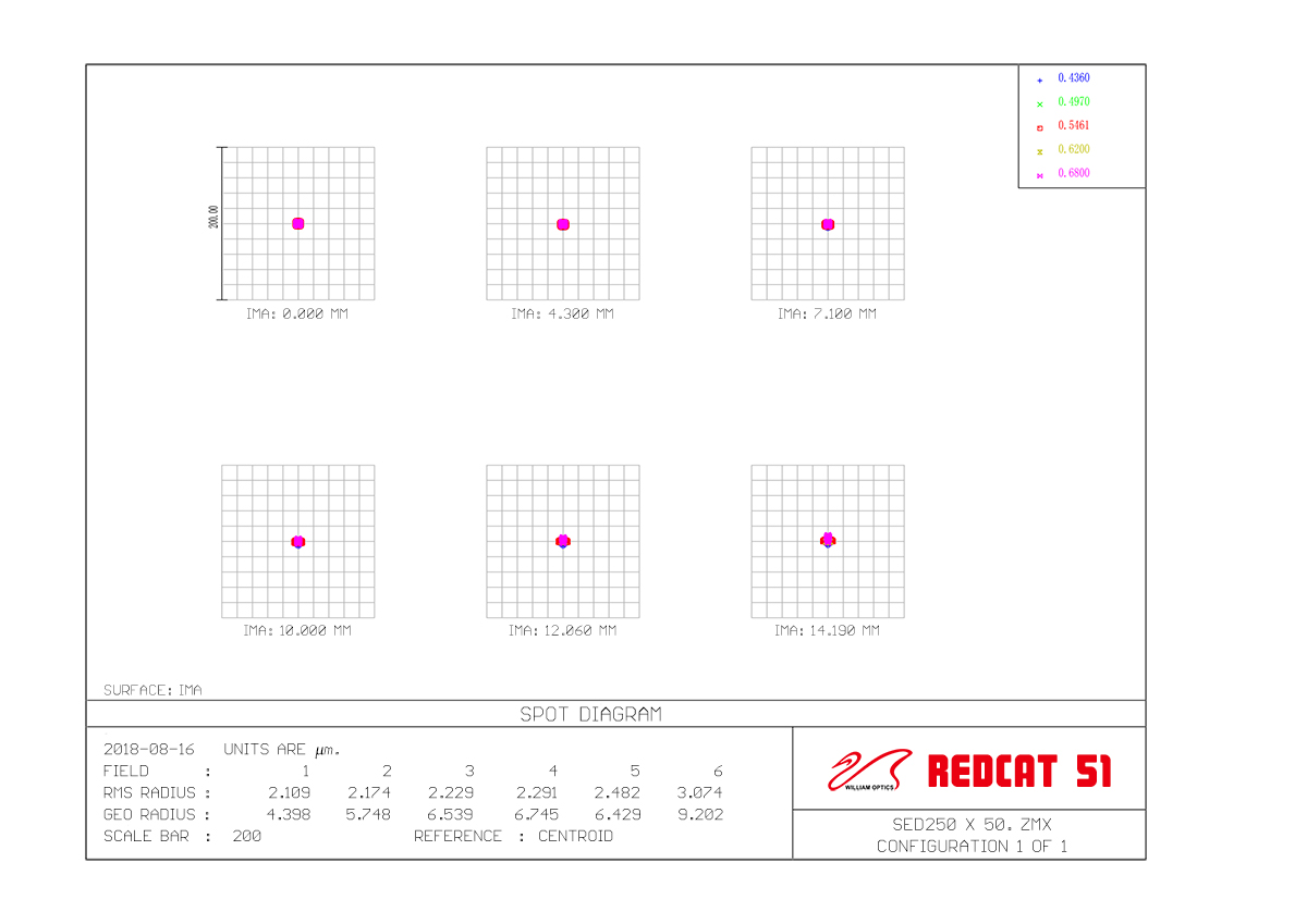

Sinon ceux qui ont opté pour le WO Redcat51 en sont plutôt contents de ce que j'ai pu en lire. La focale est un peu plus courte par contre
il y a 52 minutes, Drase a dit :
En effet les perfs sont bonnes (assez équivalent aux précedentes si on fait le rapport des focales 250mm vs 400mm) :
Modifié par grosluc
