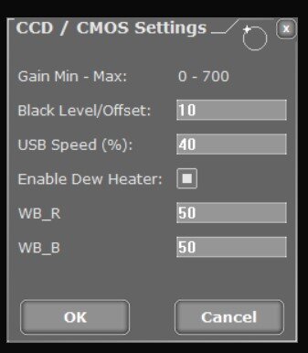

Condensation? Je met systématiquement en service l'antidew heater.

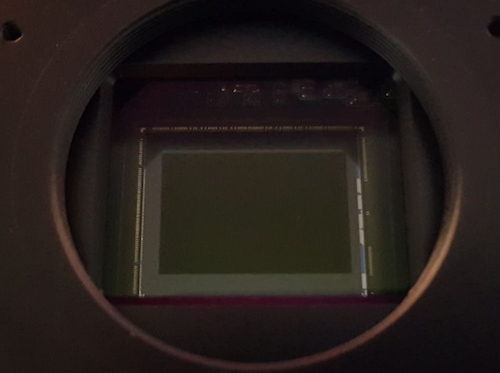

Oui j'ai eu cela sur une ASI1600 mm pro pendant le précédent confinement.
Après discussion avec le vendeur (difficile de faire reconnaître le problème...), c'était retour aux fournisseurs pour être dans les clous de la garantie.
J'ai opté, impatient, pour un nettoyage du capteur par moi même. J'avais déjà fait cela pour un APN d'occasion mais bon, serrage des fesses tout de même.
Premier nettoyage, les coulures sont partis mais j'ai laissé des poussières visibles.
Deuxième, retour à un état équivalent au neuf au niveau des flats.
Ce qui m’embête, c'est que je ne vois pas d'où viennent ces coulures.

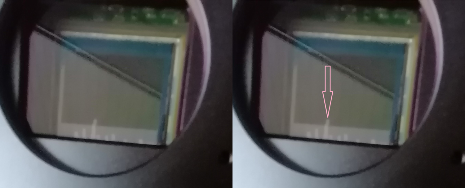

C'est étrange cette histoire de coulures car j'ai un copain à qui s'est arrivé récemment, également sur une 2600MC :
Il m'a envoyé un message avec la photo de la coulure et se demandait quoi faire. Finalement, 2h après ce premier message, il m'informait qu'il n'avait pas eu la patience d'attendre et qu'il avait démonté la caméra pour nettoyer le capteur. La coulure était bien sur le capteur :
Durant l'intervention, il en a profité pour régénérer les pastilles de dessicant.
Démonter sa caméra, c'est prendre un risque. Si la caméra est encore sous garantie, la prudence est de retourner la caméra au SAV ! Mais ça peut durer un certain temps, surtout si elle repars en Chine. Je ne sais pas quelle est la durée de réactivité chez ZWO.
Merci @Discret68 pour le partage. Sur la photo que tu montres, les coulures ressemblent furieusement aux miennes.

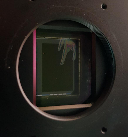

Le givre, c'est aussi l'histoire que m'a sorti le vendeur de la caméra... pourtant le givre ce n'est que de l'eau gelée provenant de la vapeur d'eau existante... Aucun raison d'avoir des marques, aussi importantes, lorsque l'eau s'évapore.
En nettoyant le capteur, j'avais plus le sentiment d'avoir un produit collant, gluant comme une résine, une polymère, une colle. Bref, c'est quelque chose qui a coulé et ce n'est pas l'eau.

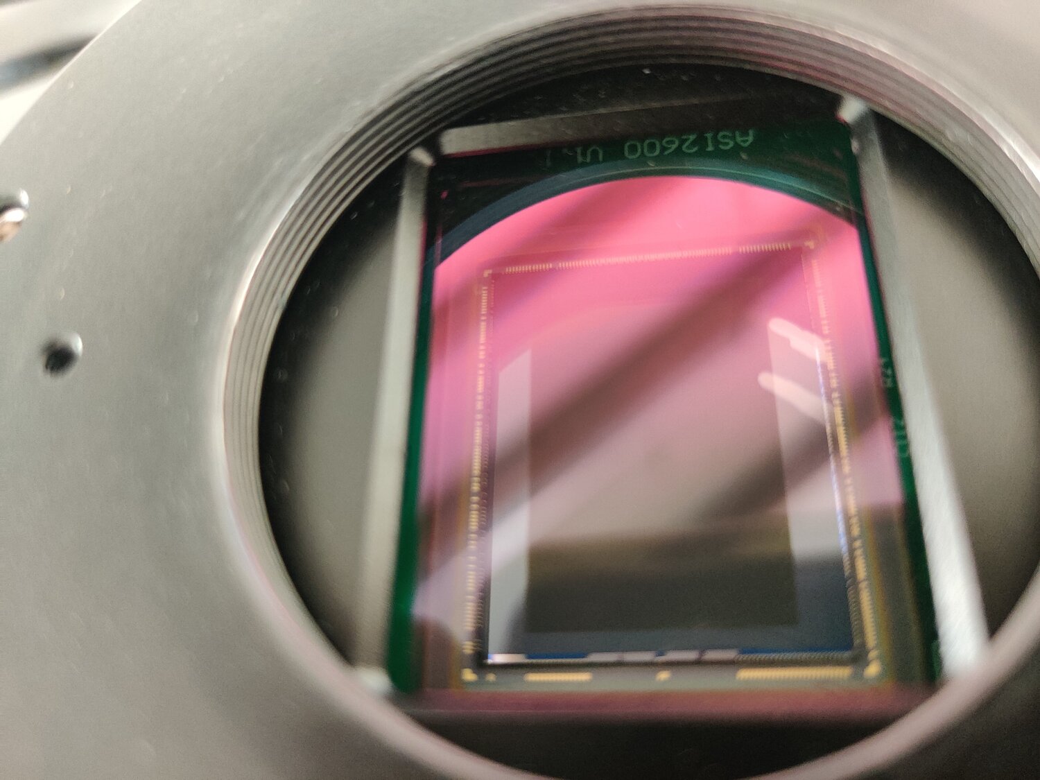

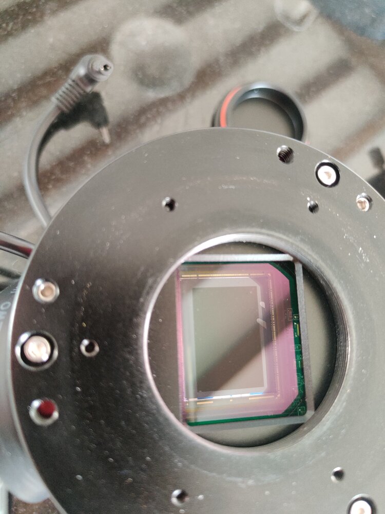

C'est parti avec du "Purosol" mais pas si facilement que cela.  J'ai utilisé une  petite dizaine de "Sensor Swab" pour enlever cette cochonnerie bien collante et qui ne s'est pas dissoute facilement.

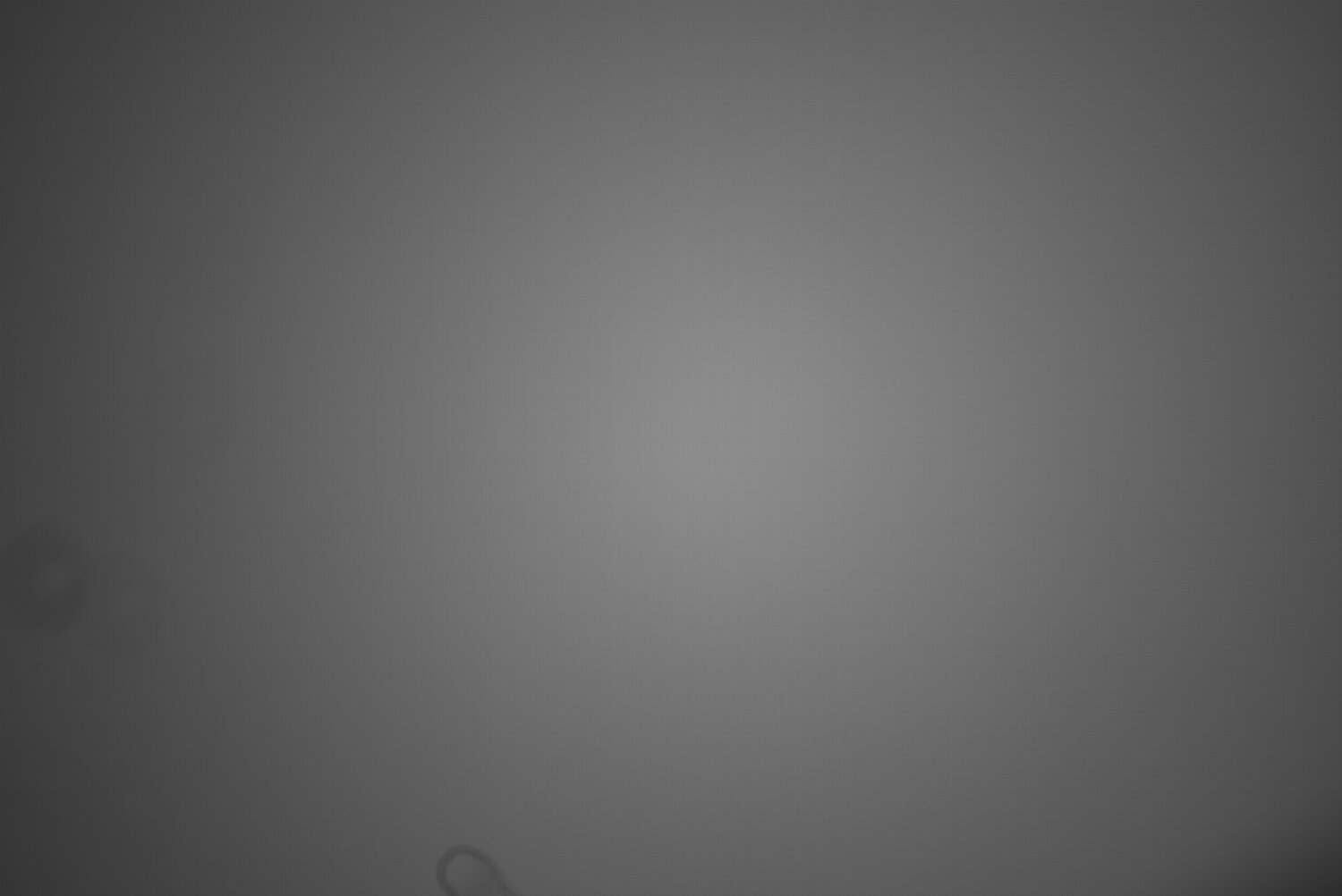

et le flat correspondant:
thumbnail?appid=YMailNorrin&downloadWhen

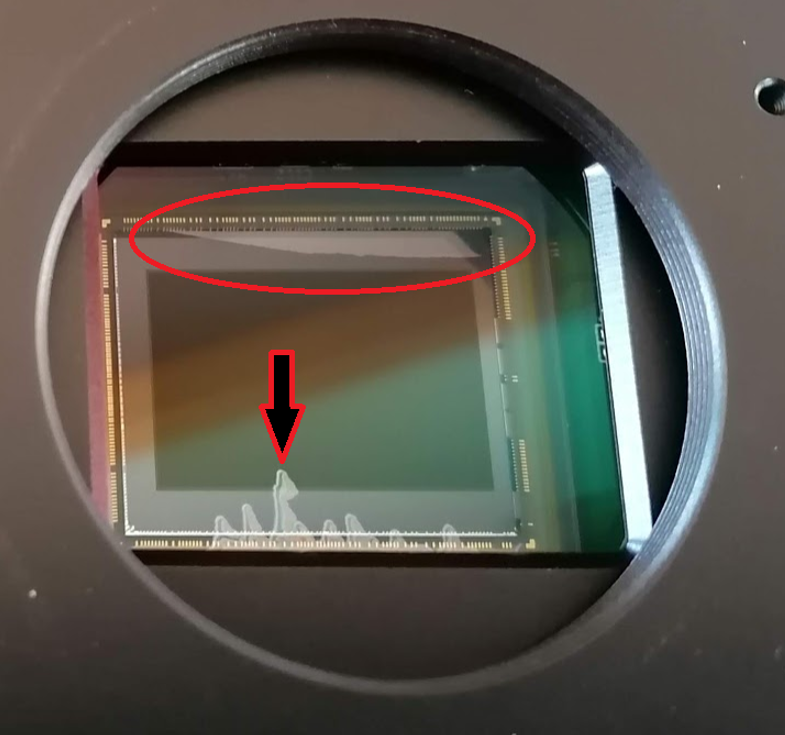

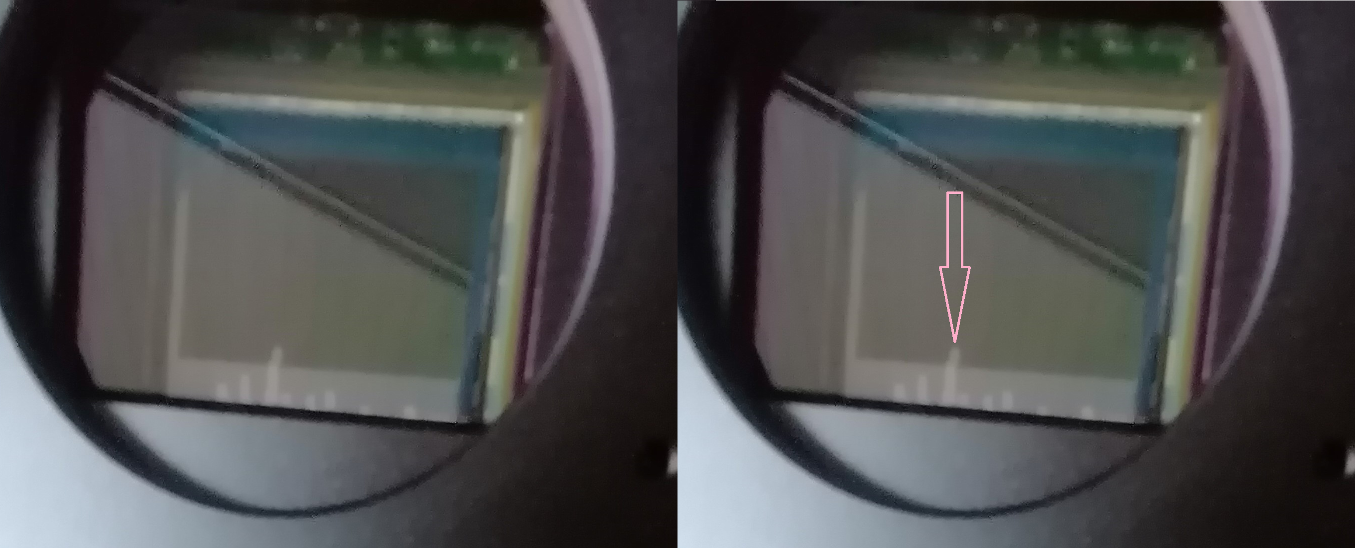

Tenez une image un peu plus net de mon problème prise avant que je l'envoie en SAV. J'ai remarqué aussi que sur le bord long opposé un phénomène (entouré en rouge) similaire mais un peu différent s'approche dangereusement de la partie sensible du capteur...
Moi perso, elle a vu grand max 22°C dans la maison. Jamais exposé à un quelconque rayonnement (même pas le rayonnement solaire)...
Je la refroidis généralement à -20°C ce qui demande en moyenne 40 ou 50% de la puissance du Pelletier. Et comme je le disais, je mets systématiquement l'anti-dew heater.

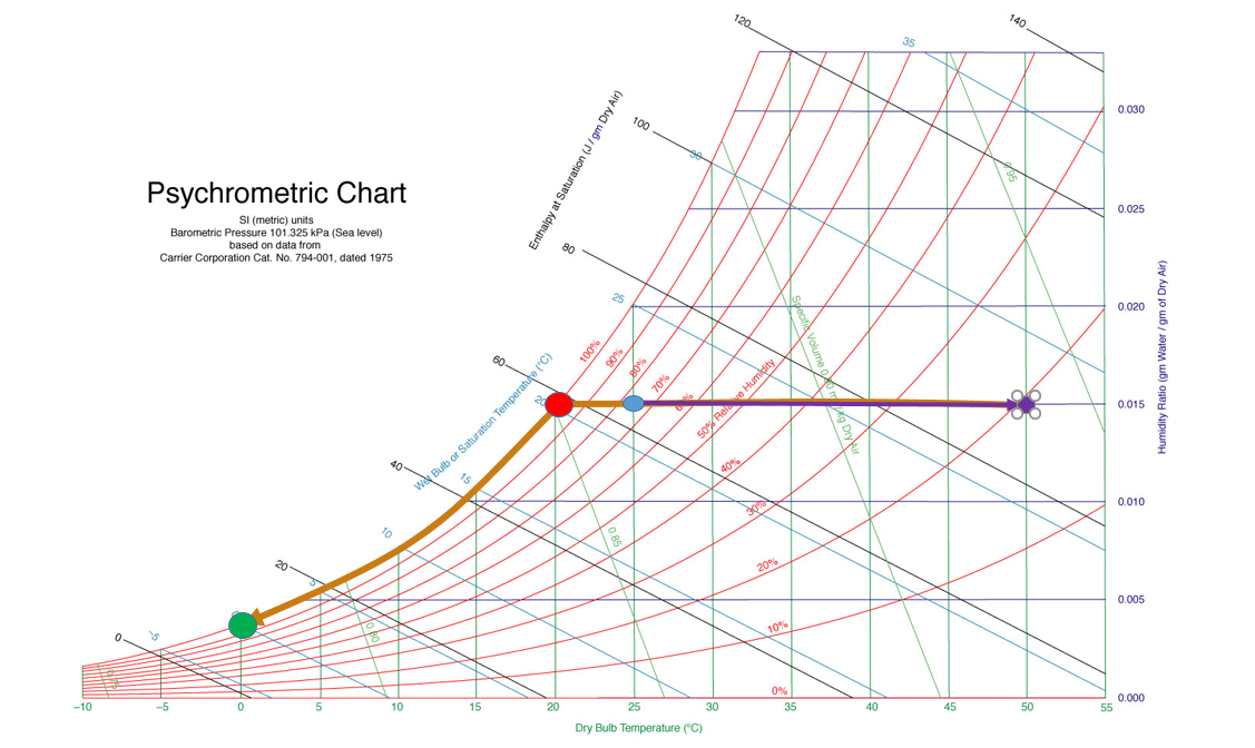

J'y ai pensé à refermer mon capteur sous de l'air chaud mais formellement, Cyril a raison... La lecture d'un diagramme psychométrique te le dis.
La quantité d'eau que tu peux mettre dans un volume d'air donnée augmente avec la température et inversement. Pour une masse d'eau contenu dans un volume d'air, ce qui change quand tu augmente la température, c'est l'humidité relative (ie quantité d'eau relative à la quantité maximum pouvant être contenu dans l'air). L'humidité relative diminue quand tu chauffes et inversement.
Ceux qui suivent l'humidité de l'air dans la soirée et au cours de la nuit, observent que l'humidité relative augmente petit  à petit au fur et à mesure que la température diminue (et inversement au matin, lorsque le soleil se lève.
L'utilisation d'un sèche cheveux pour retirer la buée joue sur cet effet là: augmenter la température de l'air pour que l'humidité relative de l'air baisse et permette l'évaporation de l'eau.
Alors oui, si tu refermes ton capteur avec de l'air chaud un jour ou la quantité d'eau contenu dans l'air est grande, l'eau contenu dans cet air pourra se condenser quand tu refroidis ton capteur.
Par exemple,  imagine un jour où tu as 0.015 g d'eau (vapeur d'eau) par g d'air à 20 °C.
Tu chauffes cet air à 50 °C pour l'enfer dans ton capteur. Tu te déplaceras sur la courbe violette pour atteindre le point violet
L'air au point violet sera enfermé dans ton capteur. Quand tu mettras en route ton capteur pour atteindre 0, l'air se refroidira en suivant la courbe orange. Au point rouge, l'eau se condensera puis restera sous forme liquide avant de geler à  0°C.
Le seul truc à faire et qui marche à tous les coups, c'est de mettre un gaz sec (un vrai) sans eau: Argon, Azote, ...
