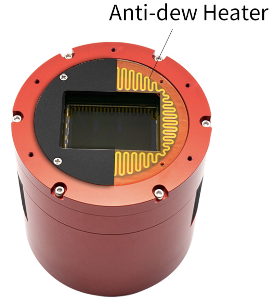

ne pas oublier qu’il y a la résistance chauffante sur la face avant de la caméra. Normalement elle ne chauffe pas beaucoup la caméra (comme une résistance chauffante en principe) mais un défaut ou un point chaud sur cette résistance au voisinage d’une zone où il y a de la graisse silicone n’est pas à exclure... surtout si d’un autre côté le refroidissement de la caméra a été coupé par exemple.

  Le 29/04/2021 à 13:40, Titophe a dit :
est-ce que l'ASIair est capable de piloter ce système de chauffage ?
Voir davantage
Oui. ON/OFF.

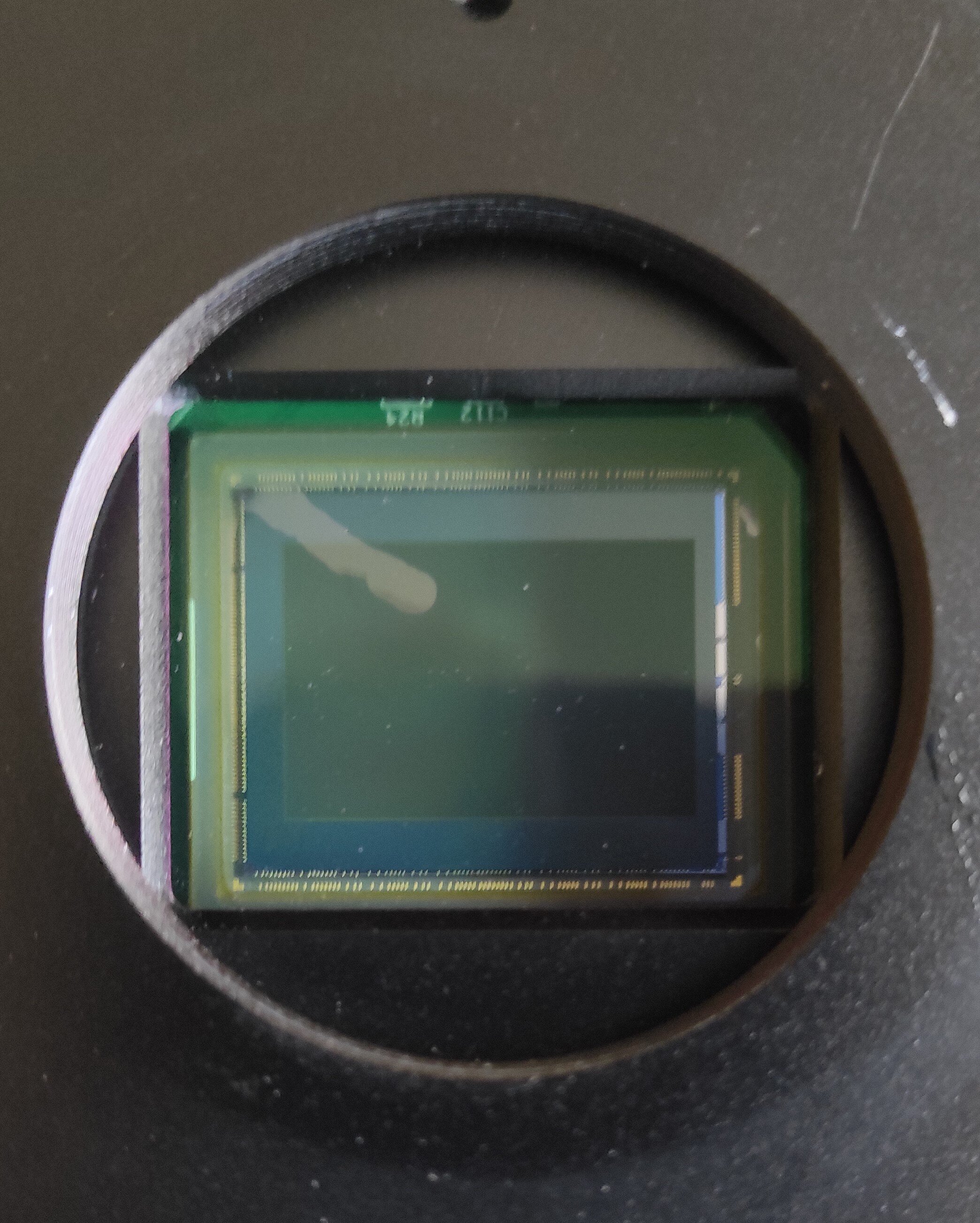

Salut à tous,
Des nouvelles de ma cam: OU l'a bien prise en charge, pas de renvoi en Chine. Un petit nettoyage avec la buée de la bouche et une lingette microfibre est venu à bout de ces coulures... Les coulures n'était pas grasses. D'après OU, il s'agissait d'une trace d'eau et/ou de givre. La personne qui s'en est occupé m'a dit aussi que ça relevait de l'entretien et que la prochaine fois, je pourrais le faire moi-même sans que ça remette en cause la garantie (il a cité le doc que @Colmic a mis en lien un peu plus haut).
Pour ne pas que ça se reproduise, il m'a chaudement recommandé, comme déjà évoqué par certains, de refroidir par étape et d'attendre que la température se stabilise à chaque étape.
Pas de stress, y a OU :)

  Le 03/05/2021 à 22:11, toyof a dit :
Voir davantage

Le refroidissement par étapes, tous ceux qui ont connu les CCD ont déjà cette habitude de travail, il n'y a rien qui change avec des CMOS, on a du froid et on a du verre, forcément on a un risque de givre, ça serait bien de le rappeler régulièrement.
Le givre va obligatoirement aller se déposer sur la partie la plus froide de l'environnement, en l'occurrence le verre du hublot ou du capteur. Le hublot étant réchauffé par la résistance, c'est forcément la vitre du capteur qui est l'élément le plus froid.
C'est pas pour rien qu'avant on plaçait ces ailettes en cuivre ou alu pour piéger le givre ailleurs que sur le capteur justement, encore des techniques qui se sont perdues au fil du temps.
Et le givre ça peut laisser des traces en séchant, du calcaire, des poussières emprisonnées ou autres sédiments divers.

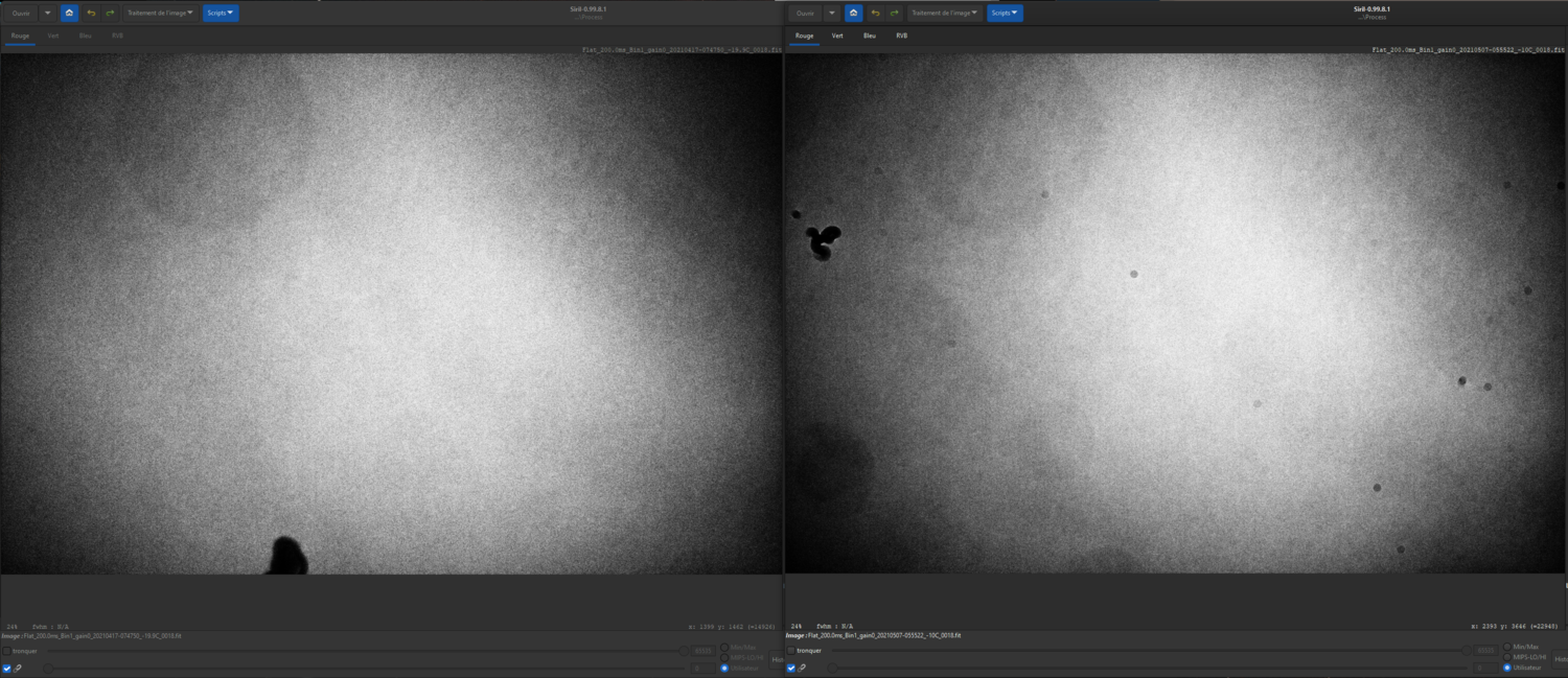

J'ai parlé un peu trop vite...
2001944055_comparaisonflatavantaprsSAV.thumb.PNG.0d511927eff1315545a7d554f2f259a1.PNG
A gauche avant passage en SAV avec la coulure en bas...
A droite, première session après retour de la caméra... La coulure a disparu mais quelle n'a pas été ma surprise quand j'ai vu le nombre de poussières sur mon capteur! Je n'ai pas trouvé ça acceptable de me retrouver avec un capteur aussi "sale" pour une caméra que j'ai depuis 8 mois... J'ai un APN que j'utilise depuis des années pour de l'astro et de la photo diurne. Je change régulièrement l'objectif et je prends un grand soin à ne pas faire rentrer la poussière. Je n'ai jamais nettoyé le capteur de mon APN et il est à ce jour beaucoup plus propre que le capteur de mon ASI2600MC fraichement rentré de SAV...
Du coup, je m'interroge:
Avez-vous un capteur aussi "sale" ou plus "sale" que ça et est-ce que vous faites avec en vous disant, tant pis, c'est la vie et ca partira avec les flats...
Quand ca vous arrive, procédez vous à un nettoyage du capteur par vous-même ou passez-vous par un pro?
En bref, trouvez vous que je suis une chochotte un peu trop maniaque?

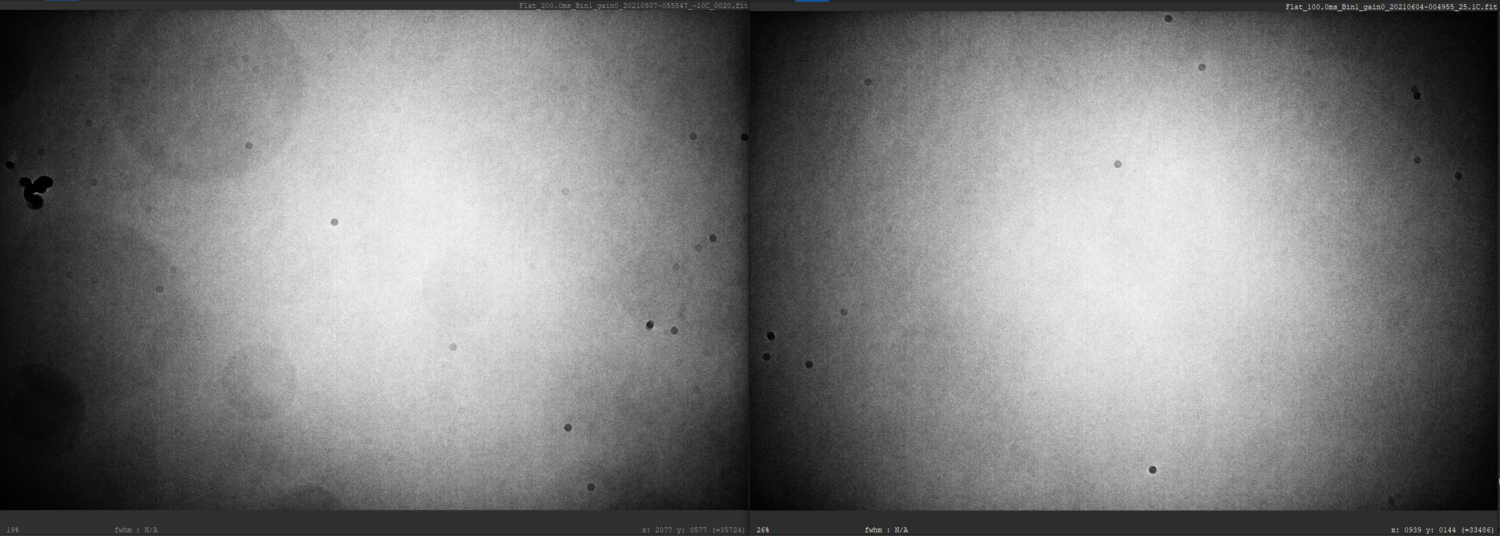

Bon second retour de la camera après nettoyage. Je ne suis toujours pas satisfait:
1760080279_comparaisonflatavantaprsnettoyage.thumb.PNG.923248a5e00f8298574b7114354d41a0.PNG
Avant nettoyage à gauche / après nettoyage à droite.
Les grosses tâches circulaires qui ont disparu, c'est moi, j'ai nettoyé les lentilles de ma lunette entre temps.
Par contre les petites tâches noires qui sont dues aux poussières sur le capteur, elles sont toujours là! Y'en a un peu moins et elles ont été déplacée... La grosse pétouillle à gauche qui devait être sur le capteur est parti. Franchement, un professionnel ne sais pas mieux faire que ça? Je suis vraiment surpris... A comparer au flat avec la trace de coulure: y'avait aucune poussière sur le capteur...

Elles ont une forme bizarre ces poussières, elles sont focalisées. Quand elles sont sur le capteur généralement elles sont très grosses et rondes puisque defocalisees, ou bien tu as changé la MAp pour prendre les flats et montrer les poussières ? Mais même en changeant la MAp, si c’est direct sur le capteur ça m’étonne que la distance mini de mise au point soit respectée
T’es sûr que tu n’as pas des poussières qui sont apparues entre temps au niveau de la lunette ? Correcteur ou autre...

  Le 04/06/2021 à 05:57, Drase a dit :
Voir davantage
Non.
Elles sont défocalisées quand elles sont sur le hublot de la caméra ou à la limite sur le filtre qui se trouve encore devant.
Elles sont focalisées quand elles sont sur la vitre du capteur.
Ici, ces poussières fines sont clairement sur la vitre du capteur et pas sur le hublot.
  Le 03/06/2021 à 23:41, toyof a dit :
Voir davantage
Aucune chance si tu parles des lentilles de l'objectif.
Rappel : tout ce qui se trouve au-delà du filtre ne peut absolument pas provoquer de tâches sur l'image, à la limiter le correcteur mais rien au-delà, et l'araignée de Tintin ça n'existe pas :D
Tes grosses poussières ne pouvaient être que sur le hublot ou le filtre, ou encore sur le correcteur.
C'est facile à trouver d'ailleurs, tu connais les pixels de la caméra et le F/D, tu peux donc mesurer le diamètre de la tâche et en fonction du F/D en déduire la distance.
C'est très compliqué à nettoyer, il faut littéralement pousser les poussières hors champ une par une.
Pour voir ces poussières il faut au minimum un gros F/D, l'astuce c'est de monter contre le capteur un tube en carton ou en PVC d'au moins F/10 (si diamètre 50 par exemple, alors longueur 500mm).
On éviter ainsi d'avoir à remonter la caméra à chaque fois pour faire une image et contrôler ces poussières.
Il suffit de coller le tube en carton sur le capteur, de pointer une zone lumineuse pour faire un flat et on voit très bien les poussières.
Je ne vois pas forcément le SAV d'un magasin astro s'emmerder à faire ça plusieurs fois, ça prend au minimum une heure à faire ça.
Faudrait demander à Riton (Richard Galli) comment il s'y prend pour nettoyer rapidement les capteurs qu'il modifie.
  Le 04/06/2021 à 07:21, Colmic a dit :

Oui pardon, je suis allé un peu vite: je voulais dire que j'ai tout nettoyé sauf le capteur. C'est à dire lentilles, correcteurs et filtres.
Néanmoins, je penses que tu as raison. J'ai réanalysé mes flats et j'ai l'impression que même les poussières sur mes filtres ne forment pas de tâches sur l'image! Pourtant les filtres ne sont pas loin du capteur!
Donc en gros, les grosses tâches se sont des poussières sur le hublot du capteur, et les toutes petites sont sur la vitre du capteur... Donc mis à part la grosse tâche en haut à gauche qui est dû à une poussière que j'ai introduite sur le hublot quand j'ai démonté le capteur pour constater les coulures, toutes les autres tâches ont été introduites par le SAV. Et mon vendeur a bien nettoyé le hublot et a réussi a supprimer une partie des poussières sur la vitre du capteur... Mais seulement une partie...

Le tout sous garantie. (Asi2600 MC Pro)
Merci.
Et bon ciel quand même
Modifié par kawasaki
  • Snif, c'est trop triste 2
Il y a semble-t-il eu une mauvaise série de 2600 MC : https://www.cloudynights.com/topic/784444-resin-drips-on-asi2600-sensor/?p=11296030
Un ami qui a une 2600 MC a nettoyé plusieurs fois son capteur et le problème est revenu régulièrement. Il a finalement réussi a obtenir l'échange de sa caméra (il l'a achetée en France) ; l'hypothèse du thread mentionné ci-dessus a été confirmée par le revendeur.
En tout cas un nettoyage se tente, surtout si ça ne t'est arrivé qu'une seule fois depuis longtemps. Mais il y a un risque pour que le problème revienne :(

Salut @kawasaki, après ce qui m'est arrivé et tout ce que j'ai pu lire sur le sujet, je te conseille de nettoyer toi même la coulure avec le modop posté par @Colmic. Fais gaffe à ne pas trop faire rentrer de poussière et prévois de nettoyer ton capteur avec ce genre de truc:
 Prends bien spatule format APS-C. J'ai eu des témoignages comme quoi tu pouvais supprimer absolument toutes les poussières avec ce genre de produit (il ne faut passer la spatule sur le capteur qu'une fois, ne pas repasser avec la même spatule plusieurs fois).
Mon capteur a été nettoyé par 2 vendeurs astro réputé en France et il reste encore des poussières... Alors que certains me racontent qu'ils y arrivent par leur propre moyen avec les spatules au format de leur capteur 🤔
Je précise que je n'ai plus jamais eu à nouveau de coulures. Mais si ça se reproduit c'est que je ferai. Jamais mieux servi que par soi-même comme on dit...
Je me méfie de toute conclusion hâtive sur l’expérience de seulement quelques uns avec cette 2600 mais pour ma part:
Avant mes déboires: je refroidissais en mettant la consigne direct à -20°C et j'arrêtais le refroidissement en arrêtant l'asiair (donc mise hors tension de la caméra alors qu'elle refroidit à -20°C)
Après: je fais des paliers de 5/6°C d'environ 5 min pour refroidir le capteur jusqu'à la consigne de -10°C et pour remonter la température avant l'arrêt de la camera. J'ai noté au passage qu'à la plus faible puissance du pelletier (autour de 1 ou 2 %), je refroidis la caméra de presque 10°C par rapport à la température ambiante. Donc difficile d'arrêter le refroidissement à "presque" la température ambiante comme certain le préconise.
J'ai une hypothèse qui vaut autant que celle des autres: je me demande si ce n'est pas le fait de refroidir avec le Pelletier à 100% (quand il fait chaud) et/ou de refroidir à une température proche de la température ambiante (quand il fait froid). Dans ces 2 cas, la température du Pelletier fait le yoyo. En effet:
. Quand on est à 100%, la température du capteur est en dessous de la consigne et varie. La température bagotte avec une période égale au temps de pose (je me demande si ce n'est pas en lien avec la consommation de mon extender wi-fi qui augmente quand il envoie la photo à l'appli asiair). A noter aussi que pilotés par l'asiair (qui est un produit ZWO donc censé être compatible), le refroidissement de la caméra est brutalement mis à l'arrêt si la température obtenue est très inférieur à la température de consigne pendant un  certain temps, et ce, définitivement.
. Quand on refroidit à une température proche de la température ambiante, le refroidissement du Pelletier et le ventilateur doit s'arrêter régulièrement car sinon, il refroidit trop. Du coup, la température du capteur n'est plus régulé et remonte très rapidement jusqu’à dépasser largement la température de consigne. Et là, bam, le ventilo et le pelletier redémarre en grande pompe pour refroidir à nouveau.
C'est très intuitif ce que j'ai vais dire mais on sait bien que la plupart des matériaux apprécie très peu les chocs thermiques et les cycles chaud/froid.
Au delà de savoir, si c’est techniquement lié à ces coulures, ces 2 modes de fonctionnement sont évidemment à proscrire car le but d'une caméra refroidie, c'est bien évidemment de refroidir précisément à la température de consigne afin de mieux maitriser la calibration de ses brutes. Je dis ça parce que je me suis retrouvé dans l'une et l'autre de ces situations juste avant de découvrir ces coulures sur mon capteur. Donc potentielle double peine: la calibration est moins bonne et ... coulures...
Voilà tout ce que je pouvais dire de nouveau à ce sujet et si ça peut t'aider @kawasaki ;) .
