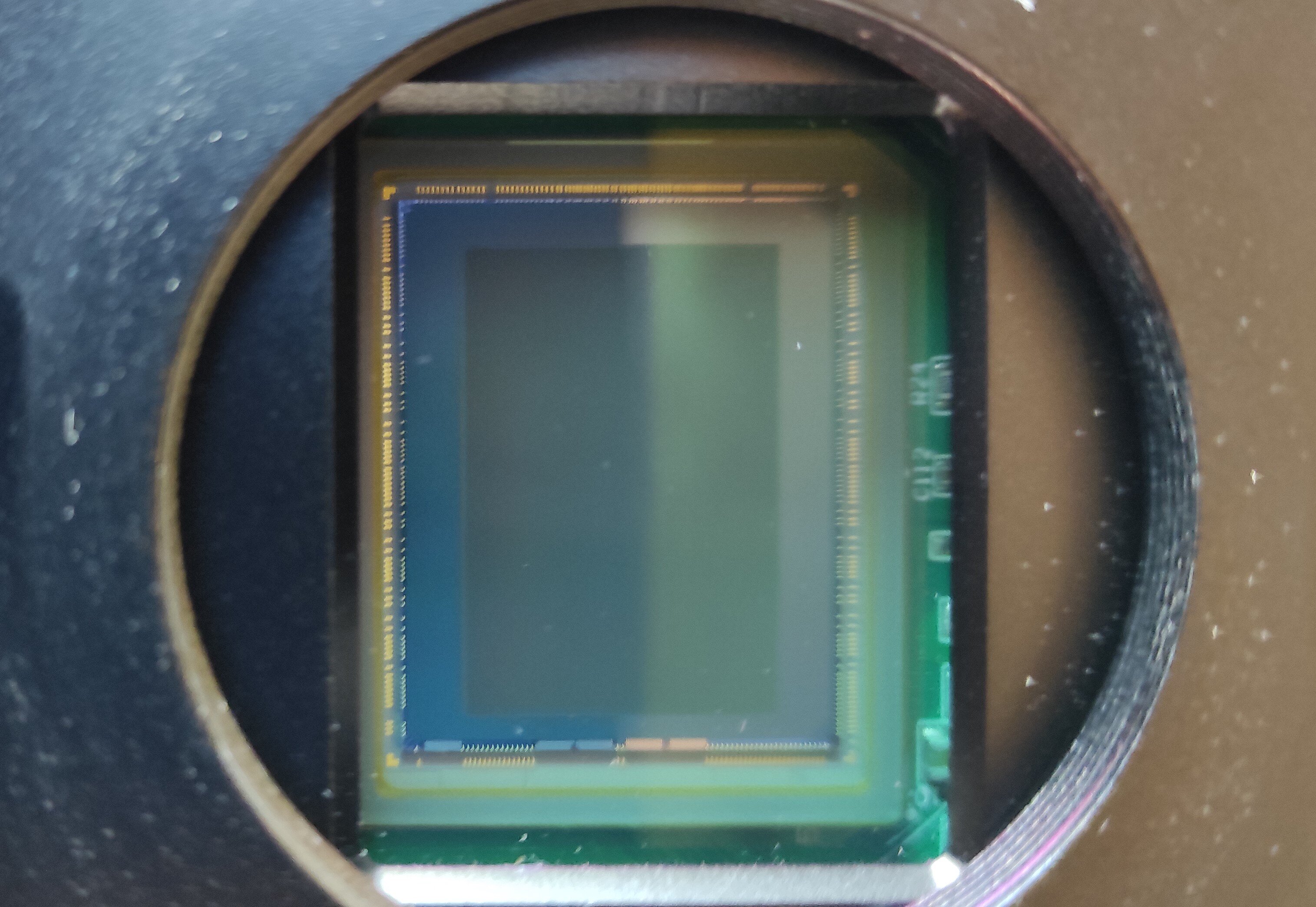

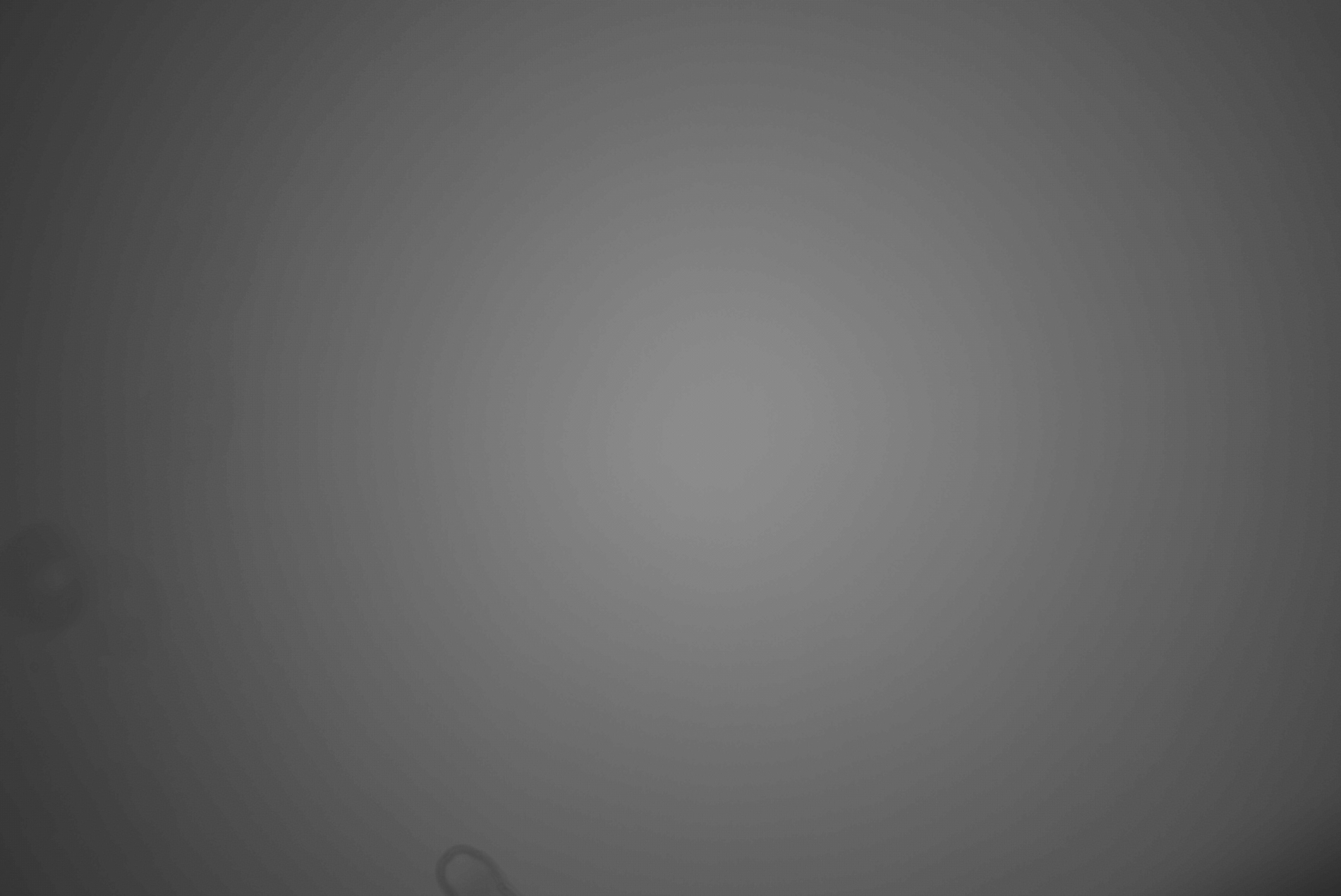

Bon ben après avoir héééééééééééésité c'est fait 🥶 ...
Six vis à enlever avec précaution niveau serrage et voilà le capteur 😷 ! effectivement c'est une coulure plutôt grasse ! graisse je pense comme dit plus haut.
Un chiffon micro fibre acheté chez OU un peu très peu de purosol sur le chiffon et nettoyage très doux ...
Et voilà.
Pour info Richard Galli se charge de le faire pour les personnes pas trop sûr d'eux environ 120€ avec une changement des dessicants (en sup je pense !) + frais de port ...
La prochaine fois je passe par lui ...
Reste des poussière mais sur la vitre de protection y'a plus qu'a 😓
Et oui il existe un document chez ZWO pour le changement dessicant donc près du capteur.

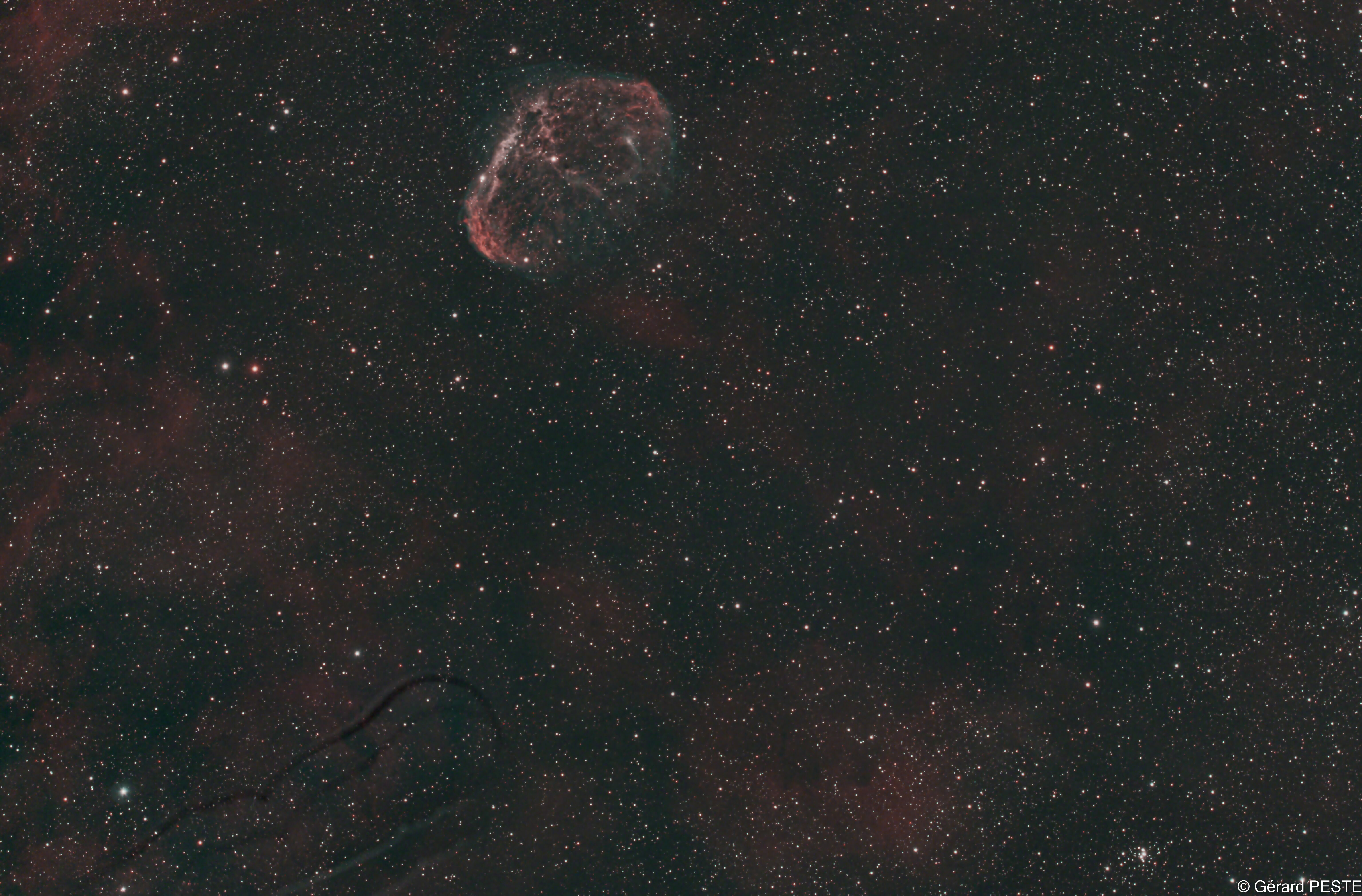

En attendant une nouvelle nébuleuse dans le Cygne 🥴 impossible à supprimé (enfin pour moi) et ce soir nuages 😭
Modifié par kawasaki
Il y a 18 heures, kawasaki a dit :
Normal, ta coulure évolue et change de forme au cours de la session. Il aurait fallu faire des flats entre chaque brute et traiter chaque brute avec sont propre master flat 😄😅
  • Gné? 1
@kawasaki, si tu a pris tes flats à la fin de ta session et que ta coulure a coulé pendant la session, ta coulure ne représentait pas la même obstruction en début et en fin de session. Du coup ton flat corrige bien les brutes de fin de session mais très mal celle du début. Pour qu'un flat marche bien, il faut que rien ai bougé dans le système optique de la première à la dernière brute. On a un peu le même problème quand une poussière se décolle au retournement du méridien et se recolle quelques pixels plus loin... Les brutes qui n'ont pas la même obstruction que celui des flats se retrouvent avec une tâche plus sombre à l'endroit initial de la poussière et une tâche plus clair à l'endroit final. Et ca se voit sur le résultat de l'empilement.
Oui mais j'ai fait mes flats en fin de cession donc si il y a évolution tant pis ... j'ai perdu 7x600s ... Donc il faudrait faire une série de flats avant le retournement pour bien faire !
Je vais y penser merci.
Le 07/09/2021 à 10:31, kawasaki a dit :
Après, je dis ça mais ça arrive très rarement. C'était un exemple pour illustrer les conséquences d'une modification de l'obstruction sur le chemin optique... Pour ma part, ça ne m'est même jamais arrivé... Donc je ne fais pas de flats avant retournement au méridien. Si ça m'arrive un jour, bah tant pis... Ça arrive plus fréquemment pour ceux qui font leurs flats seulement après plusieurs sessions et qui trimballent leur setup dans le coffre entre chaque session... Là les poussières ont plus de chance de bouger...

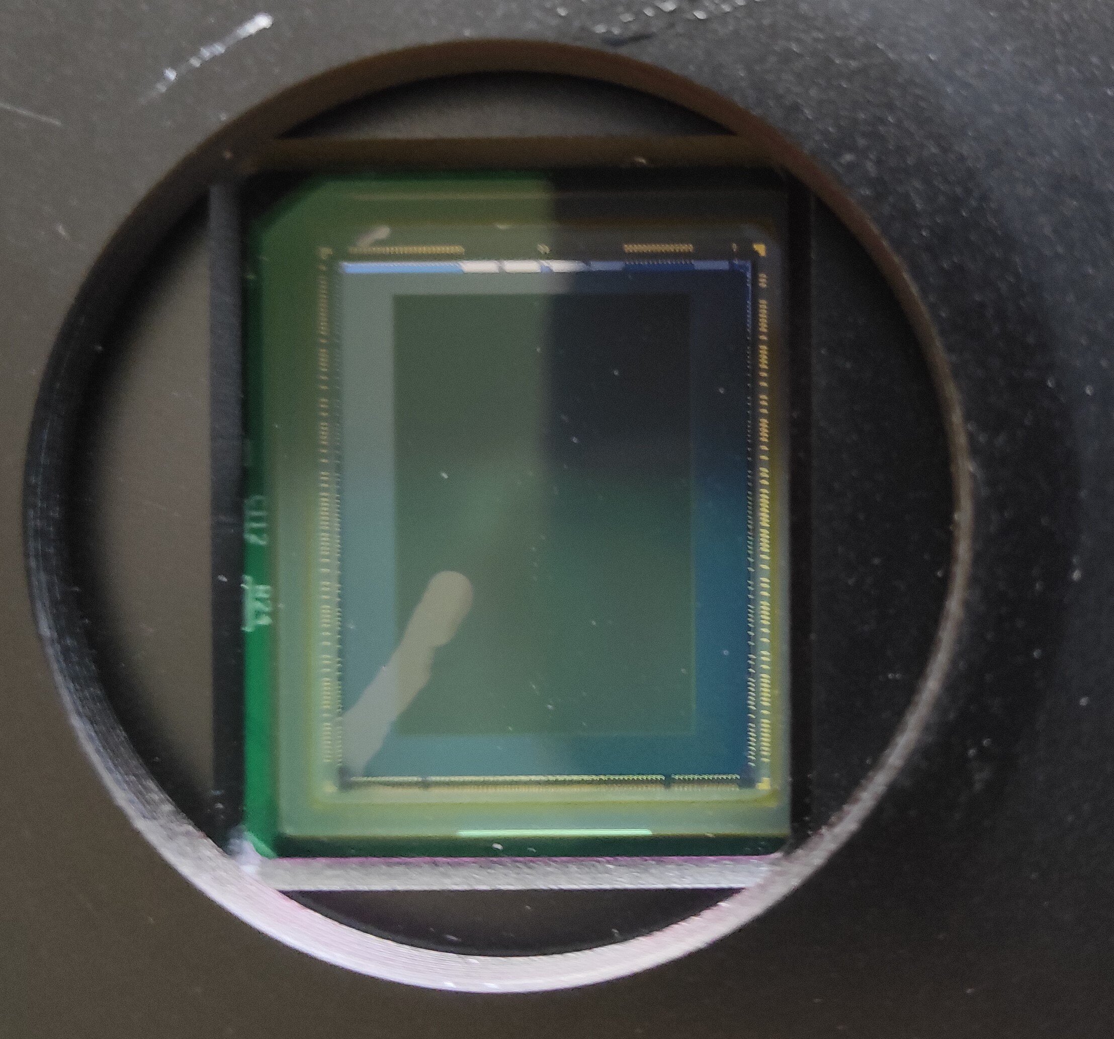

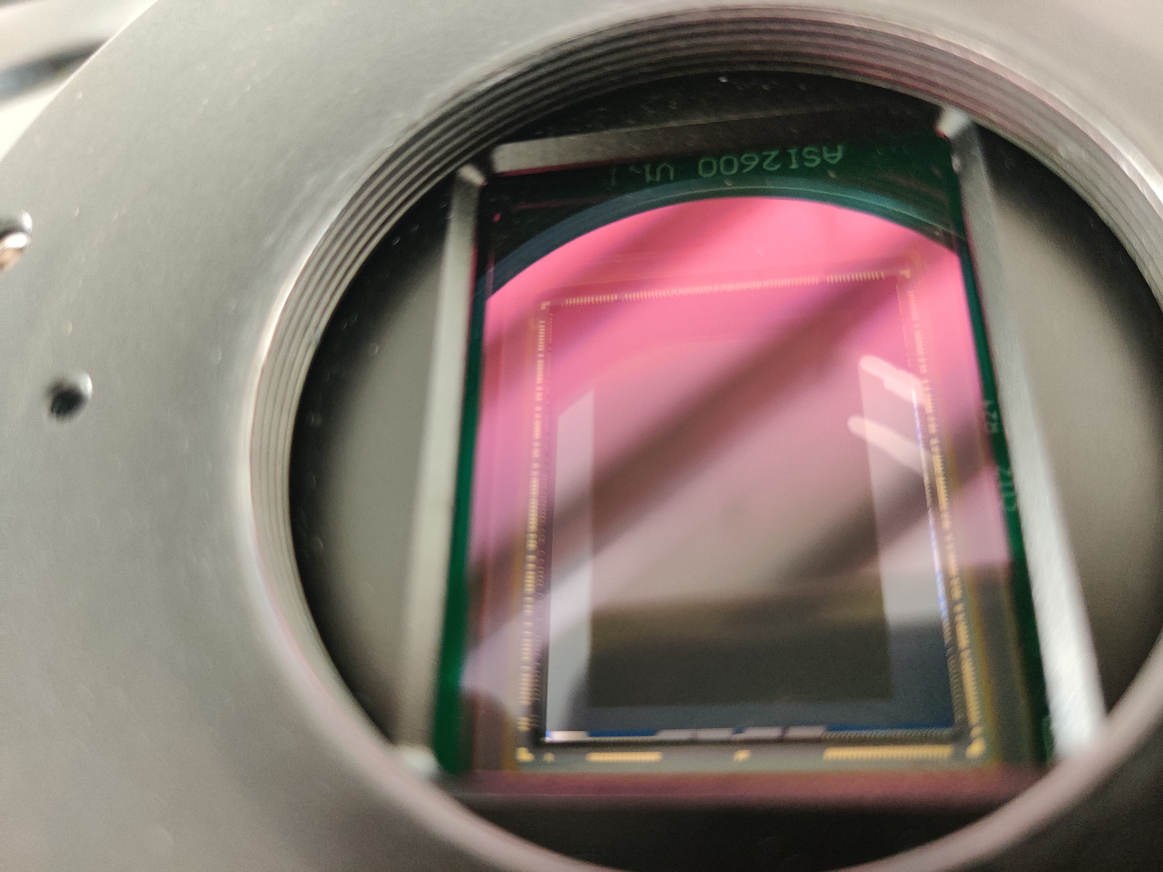

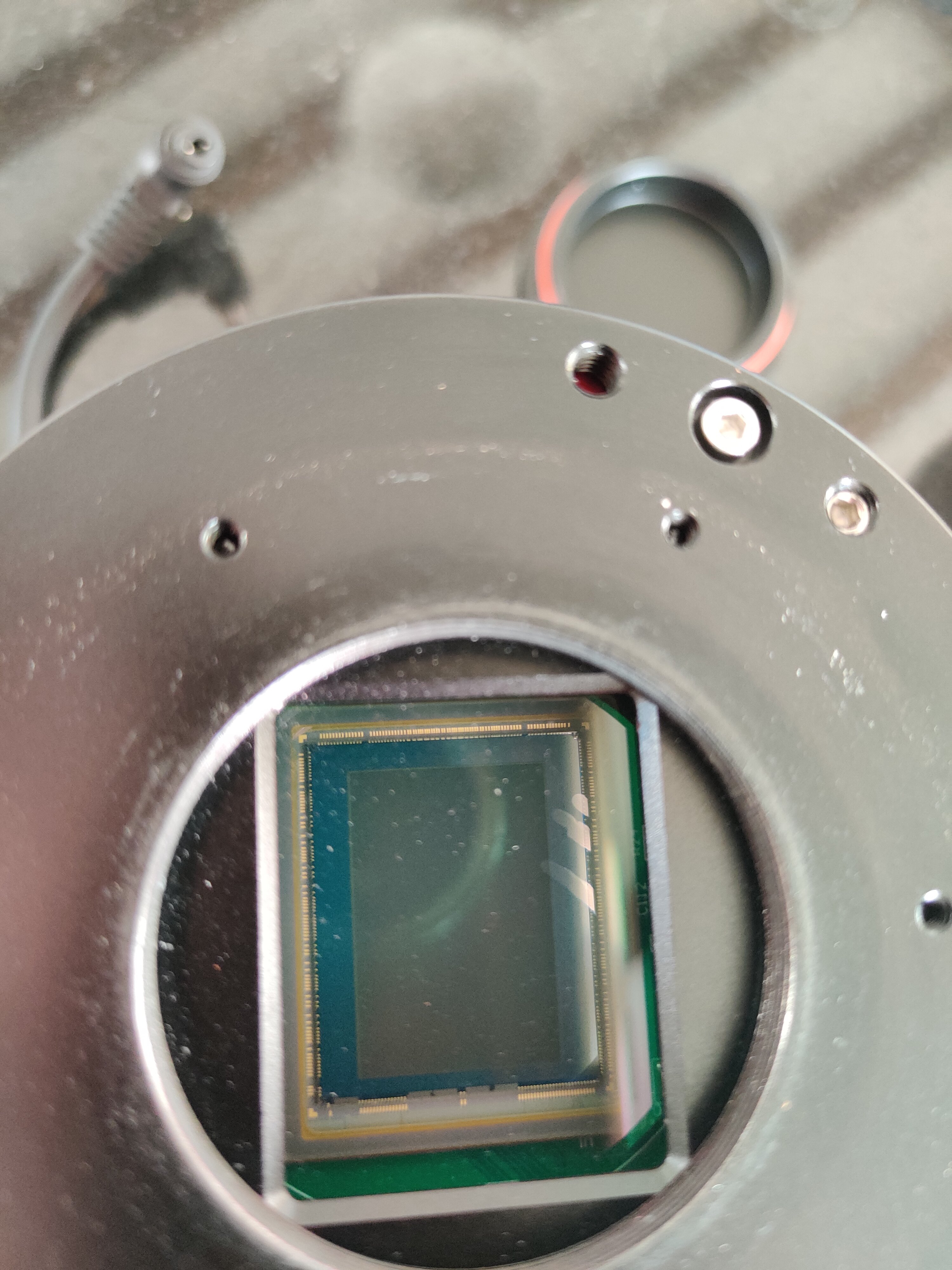

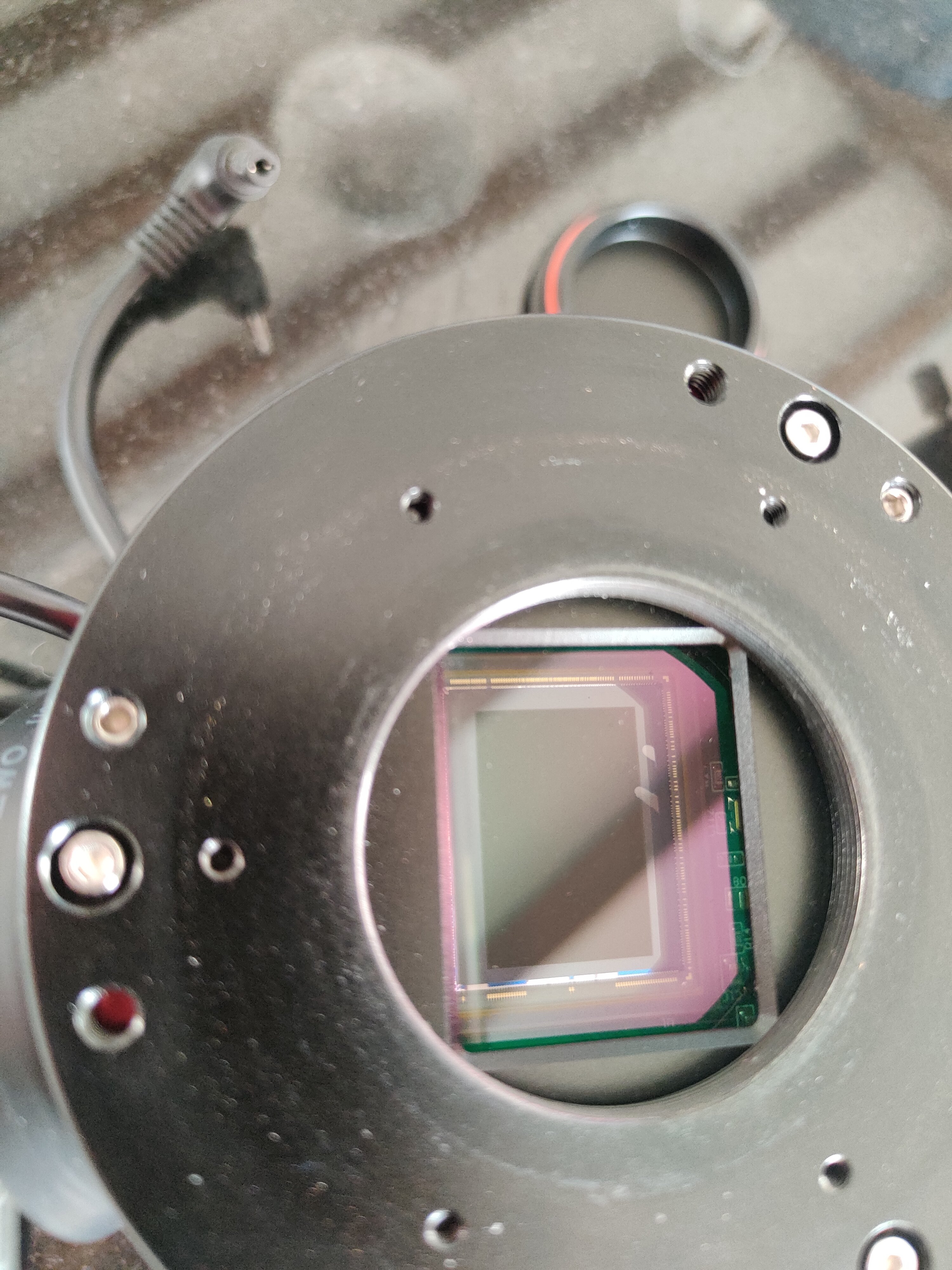

Malheureusement, également possesseur d'une ASI2600 MC depuis février 2021, je connais également un problème de coulée de gras sur le capteur, depuis ma dernière session d'imagerie.
La coulée impacte faiblement le capteur, et semble corrigée par les flats
Plusieurs questions me viennent :
- L'impact étant plutôt minime et corrigé par la calibration, dois-je me soucier du nettoyage du capteur dans l'immédiat? Cela ne me plaît pas trop, mais je ne veux pas faire plus de mal que de bien
- Si je ne le nettoie pas tout de suite, y a-t-il un risque que cela soit plus difficile plus tard?
- Ayant acheté la caméra en direct chez ZWO, y a-t-il un professionnel qui acceptera de la prendre en France pour nettoyage? J'ai cru comprendre que la politique de retour de ZWO était très raide et qu'ils ne reprennent que les caméras non fonctionnelles...
Richard Galli chez Optique Unterlinden a-t-il déjà géré le problème pour l'un d'entre vous?
J'aurais souhaité quelques avis avant de le contacter
Je joins quelques photos du capteur ainsi qu'un flat qui est assez parlant
Merci de votre aide
