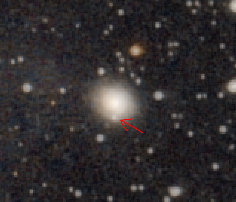

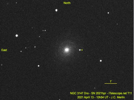

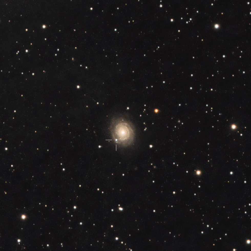

-- > SN2021hpr
Dans NGC 3147 (Dra). Après avoir observé M81-82, en direction du pôle céleste nord. Mag 14,4 (au 14 avril).
Découverte le 2 avril par Koichi Itagaki (Japon).
(Crédit : Jean-Claude Merlin - France)

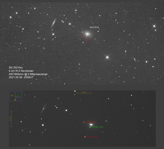

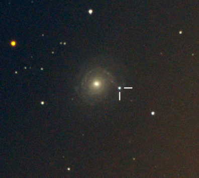

--> SN2021fxy
Dans NGC 5018 (Vir). Très basse (20° sous l'équateur céleste). A tenter après avoir fait M104. Mag 14.2 (au 14 avril).
Découverte le 17 mars par Koichi Itagaki (Japon).
(Crédit : Vlad Dumitrescu - Roumanie)

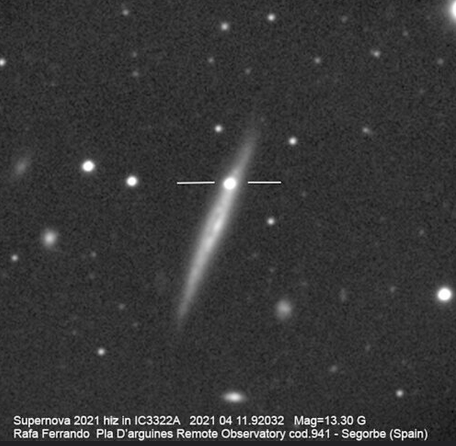

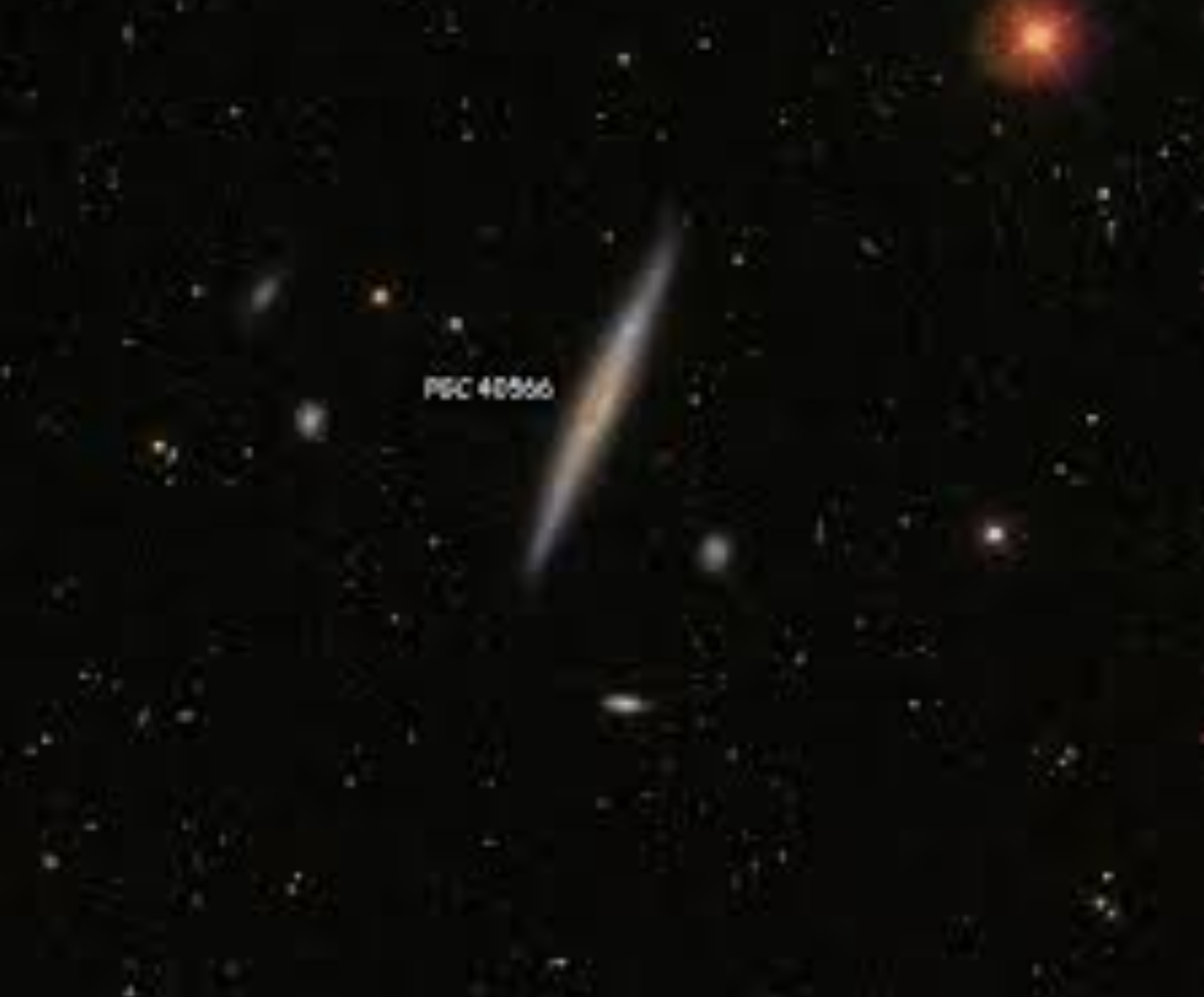

--> SN2021hiz
Dans IC 3322A, aussi appelée PGC 40566 ou UGC 7513 (Vir en remontant vers Com avec Denebola sur la droite). Mag 13,3 (au 14 avril).
Découverte le 30 mars par Zwicky Transient Facility (ZTF - Palomar).
(Crédit : Rafa Ferrando - Espagne)

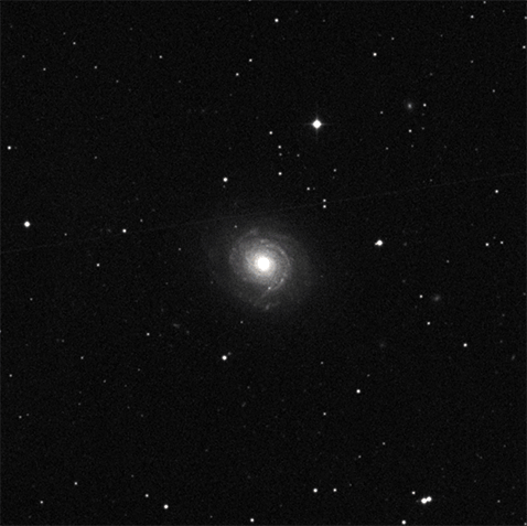

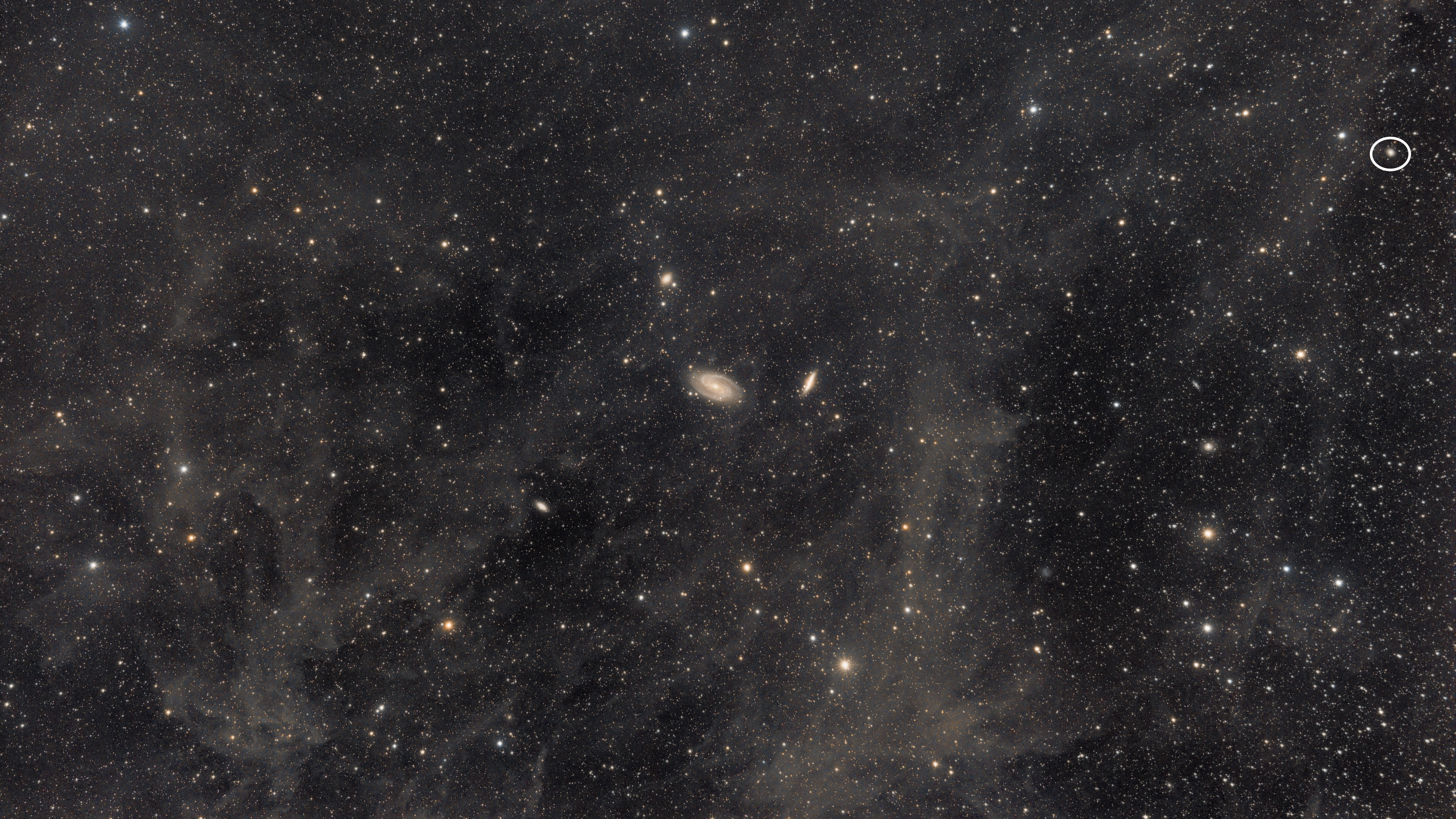

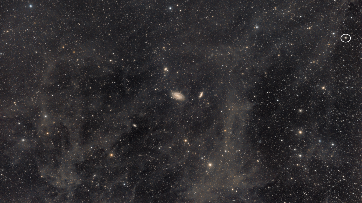

Hooo mais j'ai choppé  SN2021hpr sans le savoir dis donc, en très grand champs mais je pense qu'elle est bien là 🙂
269577057_BodeetCigareGrandChamps291x90sv3-16-9-SN2021hpr.thumb.png.f5fa836bd152dd990835b93f29c21faf.png
Animation avec DSS:
Evidemment vu la différence de définition c'est pas flagrant flagrant 😄, mais clairement le point lumineux qu'on voit sur la mienne aurait dû donner une véritable étoile à cet endroit si elle avait existé alors 🙂

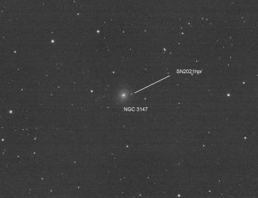

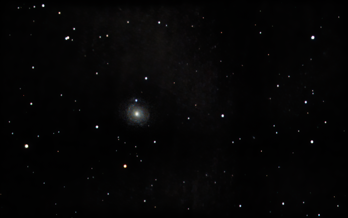

SN2021hpr le 14/4 au soir en visuel assisté.
Live stacking 102x5s à 580mm de focale. TS Apo 100q. ASI1600. AsiAir.
(Crédit : Stéphane Montchaud / Ursa Major Astronomie - France)

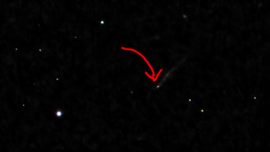

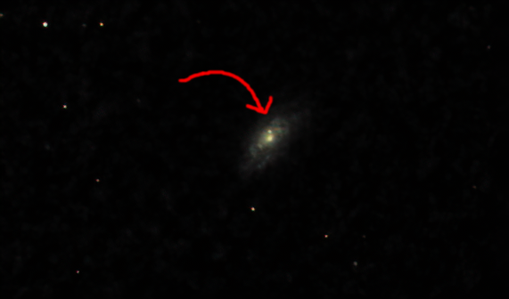

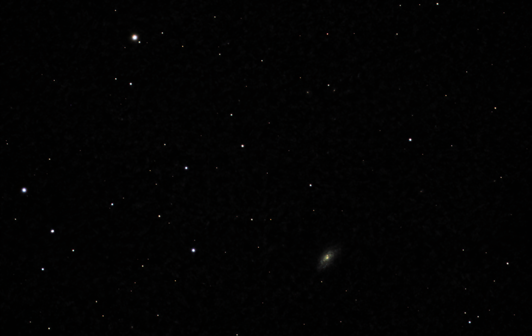

J'en ai capturé deux, sans prétention 😅
(PL, APN, pas d'autoguidage, EQ5 surchargée)
Environ 120 poses de 25 sec pour chacune.
SN2021hpr
SN2021hiz
  • J'aime 3
Bravo ! La seconde est impressionnante.
Les images me semblent un peu bruitées.
Dark ?
Flat ?
Je ne veux évidemment pas critiquer. Je me rappelle simplement que C. Buil nous invitait, au cours des journées Colloque CCD à Carcassonne en 1996 ( ;) ) à être rigoureux dans ce domaine
si nous voulions que nos images soient un tantinet exploitables " scientifiquement ".
Bon ciel.:)
  Le 15/04/2021 à 19:01, Vivlepic a dit :
Voir davantage
Merci, au contraire ! Les retours sont bienvenus.
C'est clair qu'il y a du bruit ! J'ai du tirer à fond sur les histogrammes pour faire ressortir les galaxies.
Il n'y a qu'une heure de pose sous la PL pour chaque.
Aussi j'ai utilisé des DOF, mais de mauvaises qualités. Il y a du bruit sur mon flat.
Je vais m'orienter sur des darks flats plutôt que des offset pour calibrer mes flats. Je fais pas mal de tests en ce moment :)

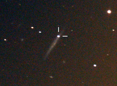

Hello @Skywatcher707! Merci pour ces infos (et les images),
J'avais eu vent de SN2021hpr, que je suis allé voir hier soir (visuel assisté, donc pose courte, juste pour le souvenir) et j'aimerais bien faire SN2021hiz dès que le ciel le permettra.
Déjà, c'est fou de voir le crescendo de luminosité en quelques jours, pour SN2021hpr !
NGC 3147 et SN2021hpr - 69 x 10s (11mn30), au C9.25 + RdF x0.63 (image rapidement traitée avec StarTools, car à l'écran c'était bien faiblard ! Je suis en pleine ville !! ;) )...

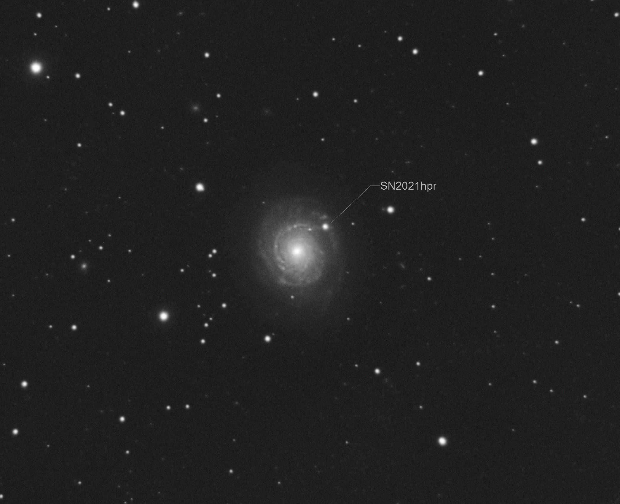

  Le 18/04/2021 à 08:09, Skywatcher707 a dit :
Une petite dernière pour la SN2021hpr.
thumbnail?appid=YMailNorrinLaunch
(Crédit : Patrice Renaut / Chouette Astro - France)
Voir davantage
Hello Skywatcher707 et Webastro,
L'image annoncée n'apparaissant pas, je me permets de la publier (Crédit : Patrice Renaut / Chouette Astro - France) :

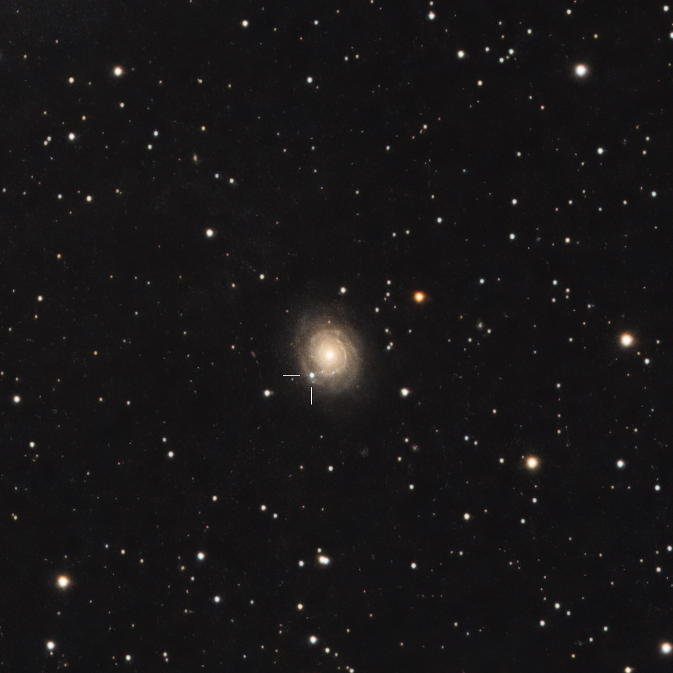

Et voici la mienne de  SN2021hpr, prise cette nuit 22/04 au 23/04:
Petite anim qui va bien (comparaison avec DSS😞
139089769_NGC3147-SN2021hpr77x180s-ComparaisonDSS.gif.02f377faf77ba3b2513df2c4e456c7af.gif
77x180s=un peu moins de 4h à ISO800 sans filtre sur Canon 650D (APS-C) défiltré partiel, APO triplet 102 f/5 avec réducteur, monture AZEQ6, guidage chercheur + Zwo ASI178mc, Kstar/Ekos sur Stellarmate RPI4, PHD2, Siril, Photoshop, ciel Bortle 4 dans le Vexin, lune à 76%, bon seeing.
Modifié par LucaR
  • J'aime 3
