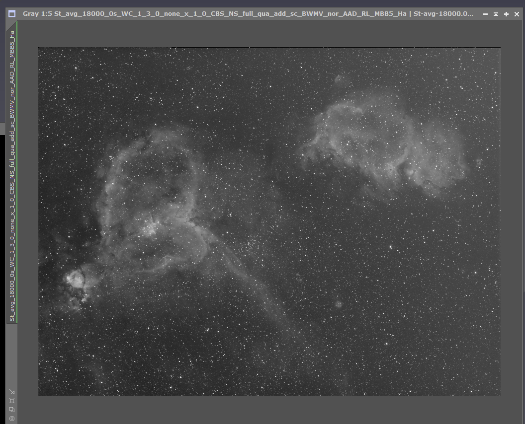

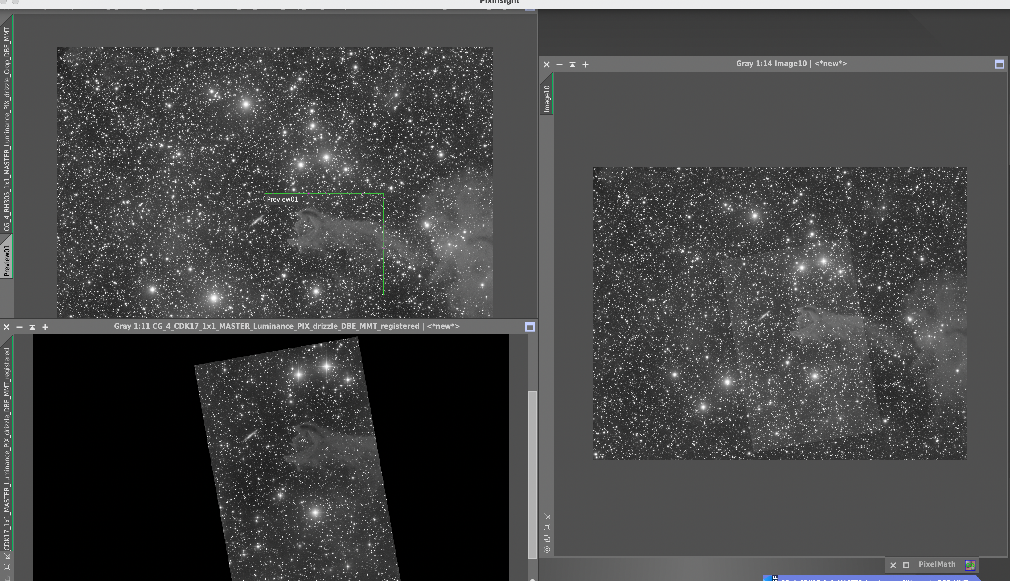

Petite question, je m’essaye pour la première fois à la combinaison d’images issues de deux setup différents.
Voici les éléments d’entré :
- Grand champ (RH305)
  • - L
  • - R
  • - G
  • - B
  • - Ha
- Champ étroit (CDK17)
  • - L
  • - R
  • - G
  • - B
Quelle est le meilleur workflow à adopter ?
Ce que j’ai fait pour l’instant :
- Intégration des lights de chaque filtre et de chaque telescope indépendamment --> Un MASTER par filtre et par telescope
- Dynamic Align sur les MASTER Lum du CDK17 et du RH305
Comment faire l’intégration des différents champs (linéaire ? Pas linéaire?) ?

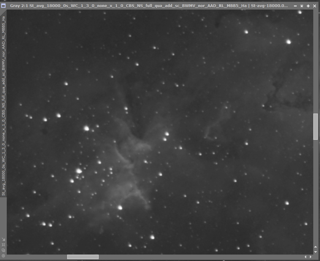

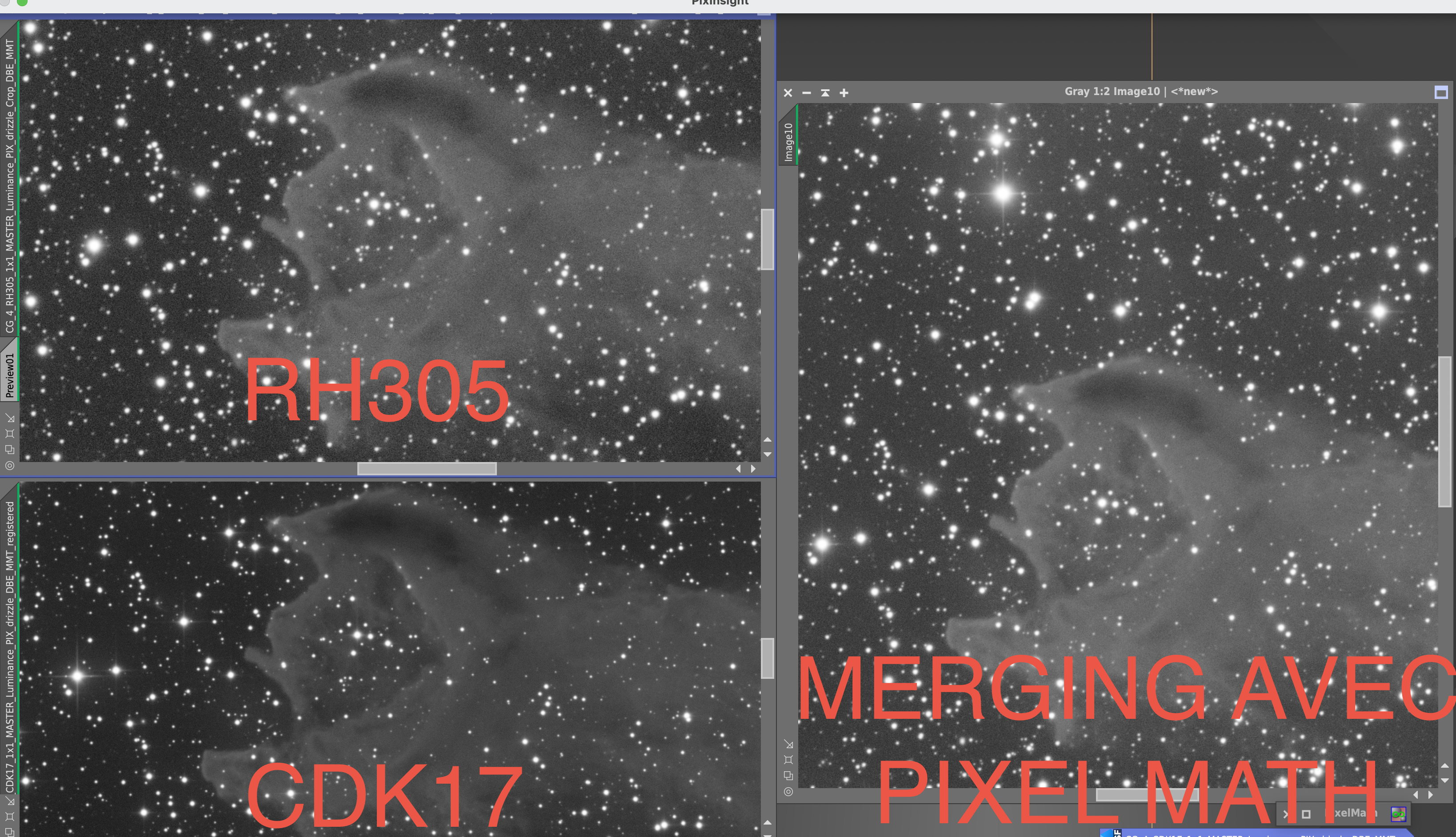

J’ai essayé de faire un pixel math sur les couches linéaires en additionnant les deux Master Luminance mais j’ai l’impression de perdre tout l’avantage de la haute résolution du CDK (cf screenshot)
Idem pour les couches R, G & B, quelle stratégie adopter ? Faire l’intégration RGB sur chaque telescope puis stacker ou stacker les couches R, G & B et ensuite faire une combinaison RGB globale ?
Autre possibilité, traiter de manière indépendante les deux images des telescopes (PIX + Photoshop) et ensuite faire un merging ?
Bref, est-ce que l’un d’entre vous a déjà testé et peut me donner quelques pistes svp :)
Merci!
Nicolas
EDIT : J'ai même l'impression de perdre en qualité en ajoutant la couche du CDK sur le grand champ avec Pixel Math... (cf deuxieme screen)

je reviens encore sur ça, tu peux réduire la portie de la min 16 à 23 de la video en a peu près 10 sec en utilisant le process star-alignement.

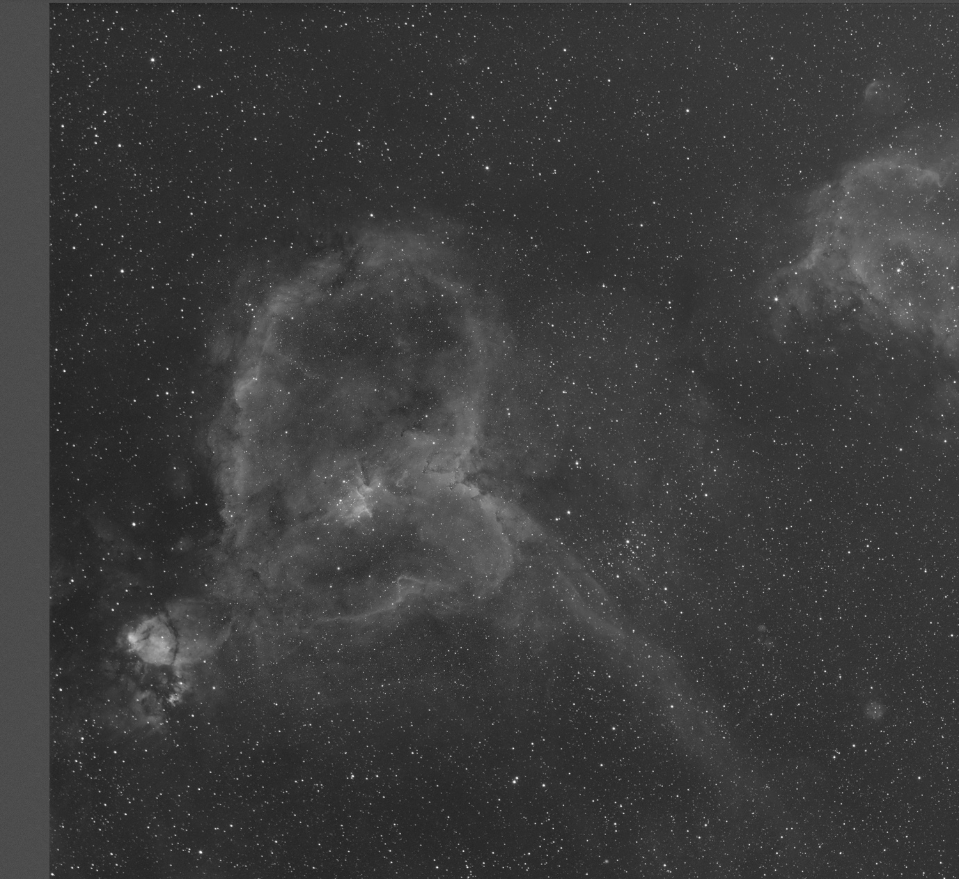

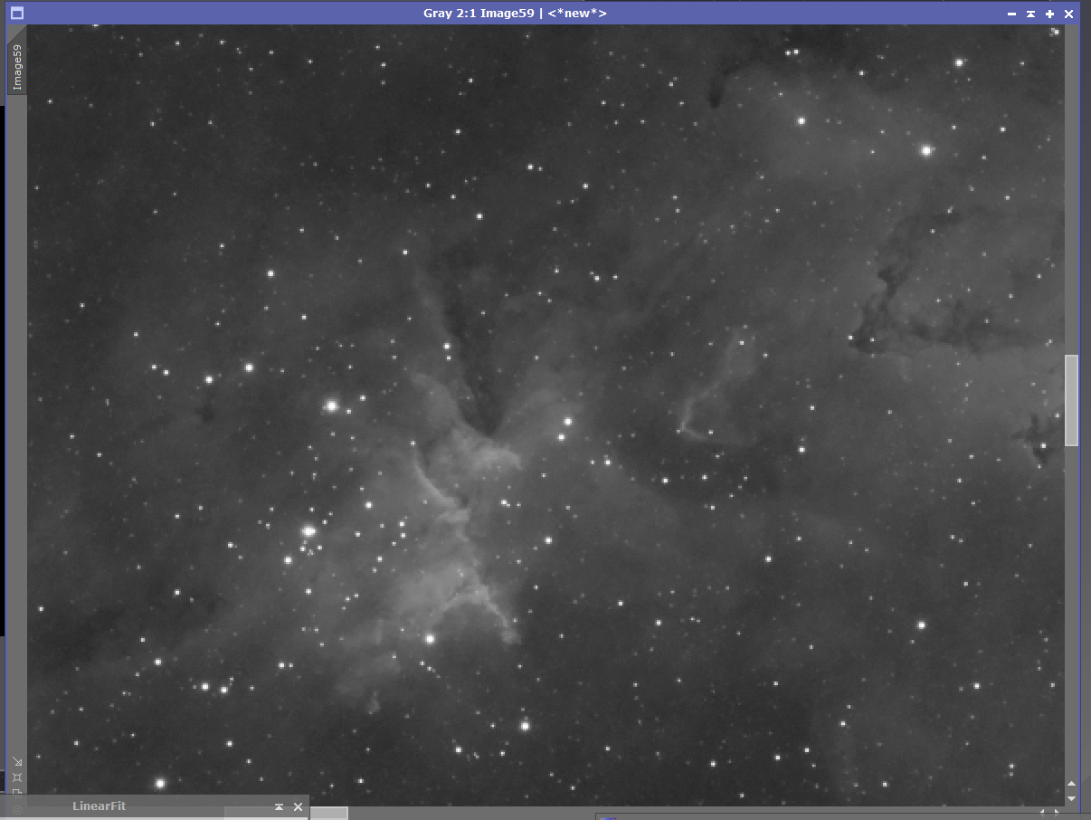

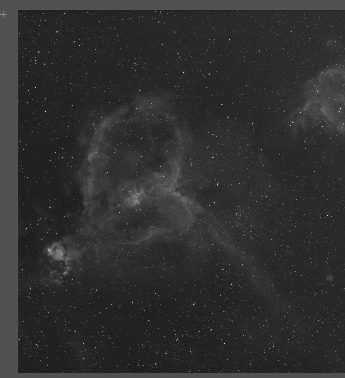

Test avec mes images
grand champ canon 200
champ à la 80ED
un coup de star alignment et 17 sec plus tard c'est fait
en bidouillant un peu j'ai transformé sous pix uniquement le coeur au canon (la tronche des etoiles fait peur :))
par la résolution de la 80ed
apres jointure (j'ai pas trop passé de temps sur la partie du merge (ie, obtenir le meme profil de bruit etc) on la voit clairement mais ca doit pouvoir se gérer en s'excitant un peu. Le tout avec un star_alignement, linear fit, HT, 2 opé PixelMaths.
Edit > mergemosaic te fais un rendu quasi nickel si tu geres le brruit avant merge
Modifié par *Axel*

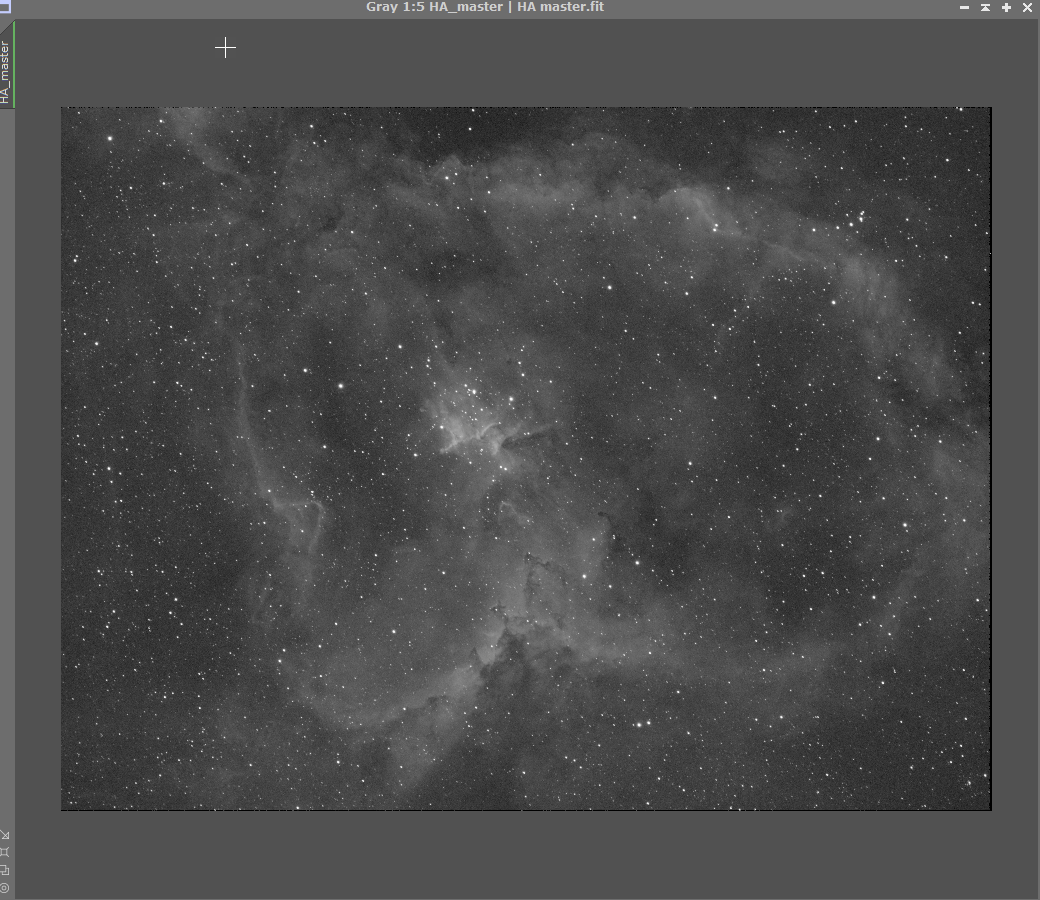

Comme promis, pour ceux qui sont intéressés (ou qui tomberont dans le futur sur ce post), voici mon workflow pour merger les données de deux telescopes différents (sur Pixinsight & Photoshop):
Données de base pour chaque telescope (dans mon exemple) :
Master L
Master R
Master G
Master B
et Master RGB
  1. Dynamic Align pour aligner les deux masters
  2. Linear Fit pour équilibrer les mean
  3. Montée d'histogramme (auto histogram puis 2 histo transformation)
  4. Gradient Merge Mozaic
  5. enregistrement de chaque masters (RH305, CDK17 & MOZAIC) en .fits (pour les archives) et en .tiff 16bits
