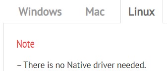

krotdebouk Posté 23 avril 2021 Posté 23 avril 2021 il y a 13 minutes, Cram a dit : En fait j'ai l'impression qu'il me manque un driver Pas de driver spécifique pour linux https://astronomy-imaging-camera.com/software-drivers J'ai fait tourner une 120MC-S sur un RPI4, 8Go de RAM avec Astroberry. A fond les ballons ça doit être du 4, 5 ou 6 images/seconde. Je ne sais pas à quoi tu veux t'en servir mais si c'est pour du planétaire/lunaire, c'est mort...

Cram Posté 23 avril 2021 Auteur Posté 23 avril 2021 C'est pour faire de l'auto guidage. Le planetaire c'est un bonus si c'est possible. Si ca ne l'est pas c'est pas grave. "There is no native driver needed" ca ne veut pas dire qu'il n'y a pas de driver, ca veut dire qu'il n'y en a pas besoin. Je le comprends comme : les pilotes sont déjà intégré dans linux et du coup pas besoin de rajouter un pilote. On est d'accord ? Du coup retour a la case départ. Pourquoi je ne vois pas ma cam dans ekos ? Un lsusb me la montre bien comme détecté par le systeme et j'arrive a sortir une image en utilisant le logiciel ASIStudio de ZWO. J'ai également trouve ce topic ou le gars arrive a la faire fonctionner avec le couple kstars/ekos : Je viens de trouver ca : https://indilib.org/devices/ccds/zwo-optics-asi-cameras.html Mais on dirait que le paquet n'est que pour ubuntu. Quelqu'un saurait il me dire si on peut trouver la meme chose pour debian ?
