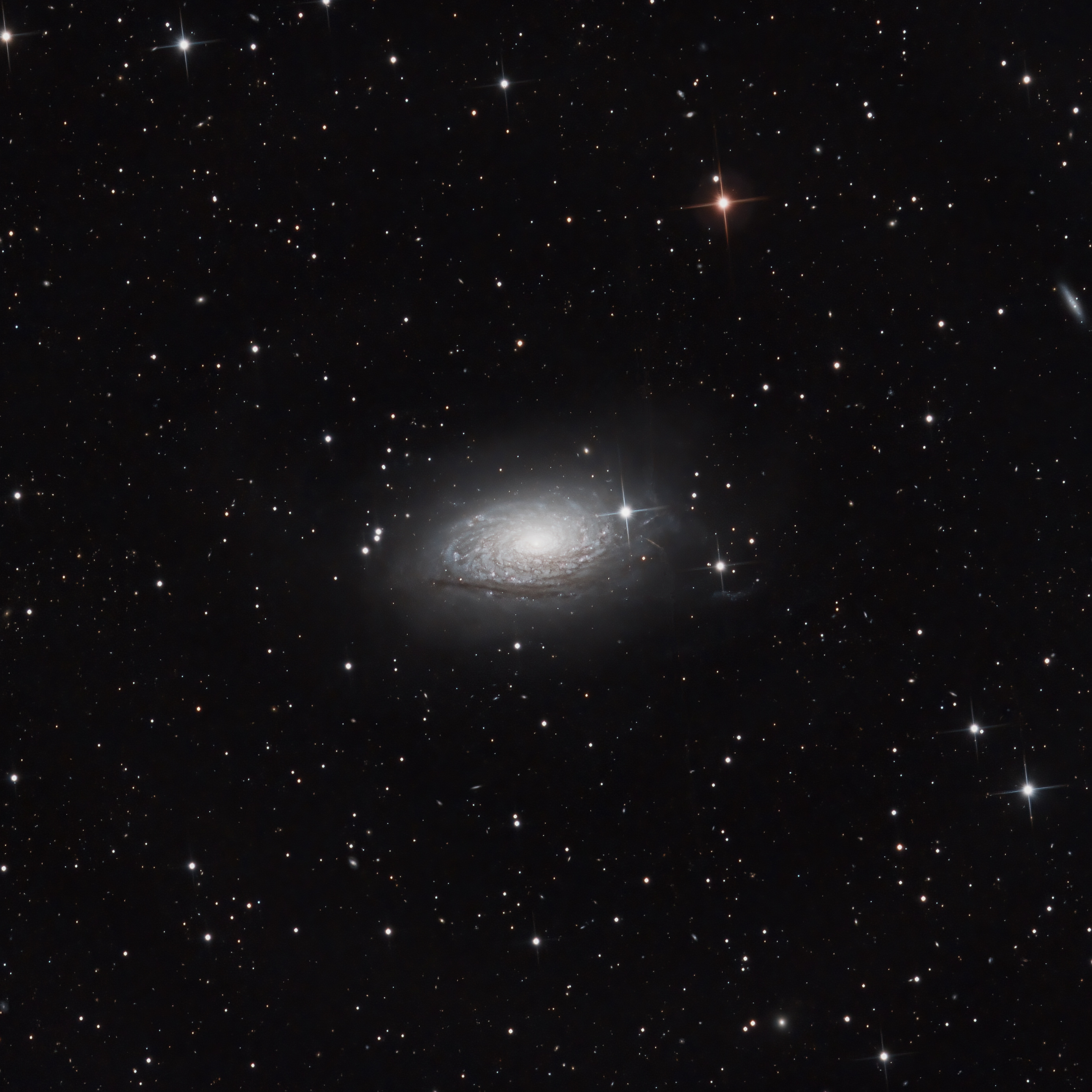

Voici ma version de M63 (compressée à 90%)
Le ciel était dégagé mais j'ai hésité à sortir le matériel, pour ceux qui sont dans le sud ouest, on avait un bon jet stream de 40m/s, pas évident, me suis dit ue ca n'allait rien donné. Et pour finir j'avais un RMS à 1,20" en moyenne, donc encre acceptable.

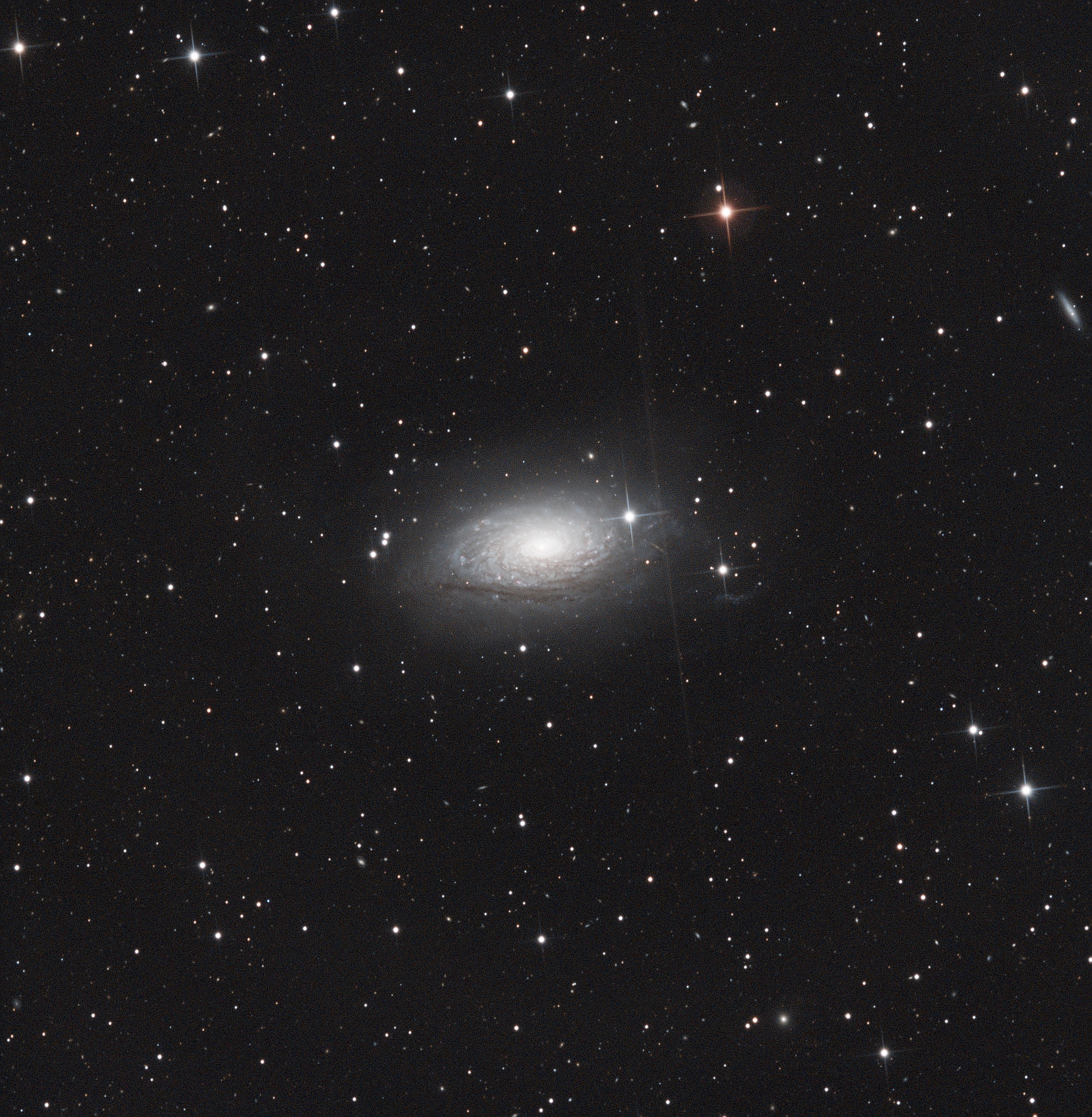

Il y a 100x180sec, à l'ASI533MC sur un TS UNC 200/800, filtre L-pro.
C'est assez visible, mais depuis quelques soirées j'ai un gros défaut sur mes images. La brute d'empilement en sortie de siril le révèle bien
J'ai d'abord pensé à un résidu de trace de satellite, la première soirée. Etant donné que le problème se réitère à chaque prise, au même endroit et de la même forme, ce n'est pas ca.
J'ai bien entendu vérifié la chaîne optique (du moins à l'oeil nu) : rien sur le capteur, rien sur le correcteur, rien sur le filtre, rien sur le secondaire, et rien sur le primaire...
Une idée ?
@Colmic le halo sur l'étoile bien rouge n'est pas volontaire, je ne t'ai pas piqué ta signature 😅
Modifié par Drase
  • J'aime 9
Bravo très belle image avec un rendu des détails très réussi. Il va falloir aussi que j'essaie de choper cette cible que je trouve toujours aussi belle.
Merci :)
Oui, et en plus elle se laisse photographier relativement facilement, les détails apparaissent vite, même sur les brutes :)
Oui très belle prise! Le défaut est parallèle aux lignes des étoiles, ca sera pas un cable ou autre sur l'araignée du téléscope?
Il est toujours orienté dans le même sens peut importe l'orientation du capteur?
Bravo et bon ciel

il y a 22 minutes, Astorm a dit :
Non pas de câble à ce niveau
Oui bonne question, avec la photométrie c'est changé de sens mais je vérifierai ca. Ca me permettra déjà d'écarter les miroirs du telescope.
une belle image très fine bravo !  tu utilises quel correcteur de coma ?
Ça ressemble fortement à un reflet ton problème, mais tu dis que c'est au même endroit quelle que soit la région du ciel ?
Modifié par danielo
Pour ceux qui ont vu "Damien, La malédiction" c'est une prédiction de la mort annoncée de cette galaxie :D
Vois pas, reflet d'étoile impossible si c'est toujours au même endroit, en revanche reflet sur le prisme du DO (si tu utilises bien un DO) c'est pas impossible.
Essaie en tournant la caméra par rapport au prisme la prochaine fois pour voir si ça tourne avec.
En dehors de ça... Je vois pas trop.
Sinon elle est très belle cette image.
Quelques remarques :
- oublie la déconvolution de SiriL si tu en as fait une, ça ajoute du bruit et des artefacts pour rien.
- manque un chouïa de couleur, tu dois pouvoir saturer encore un peu.
Oui, donc un soucis quelque part dans la chaîne optique

il y a 52 minutes, Colmic a dit :
Non je guide en parallèle avec une petite lunette guide

il y a 29 minutes, Drase a dit :
Ah ben tant pis. Du coup je vois pas.
Salut Drase

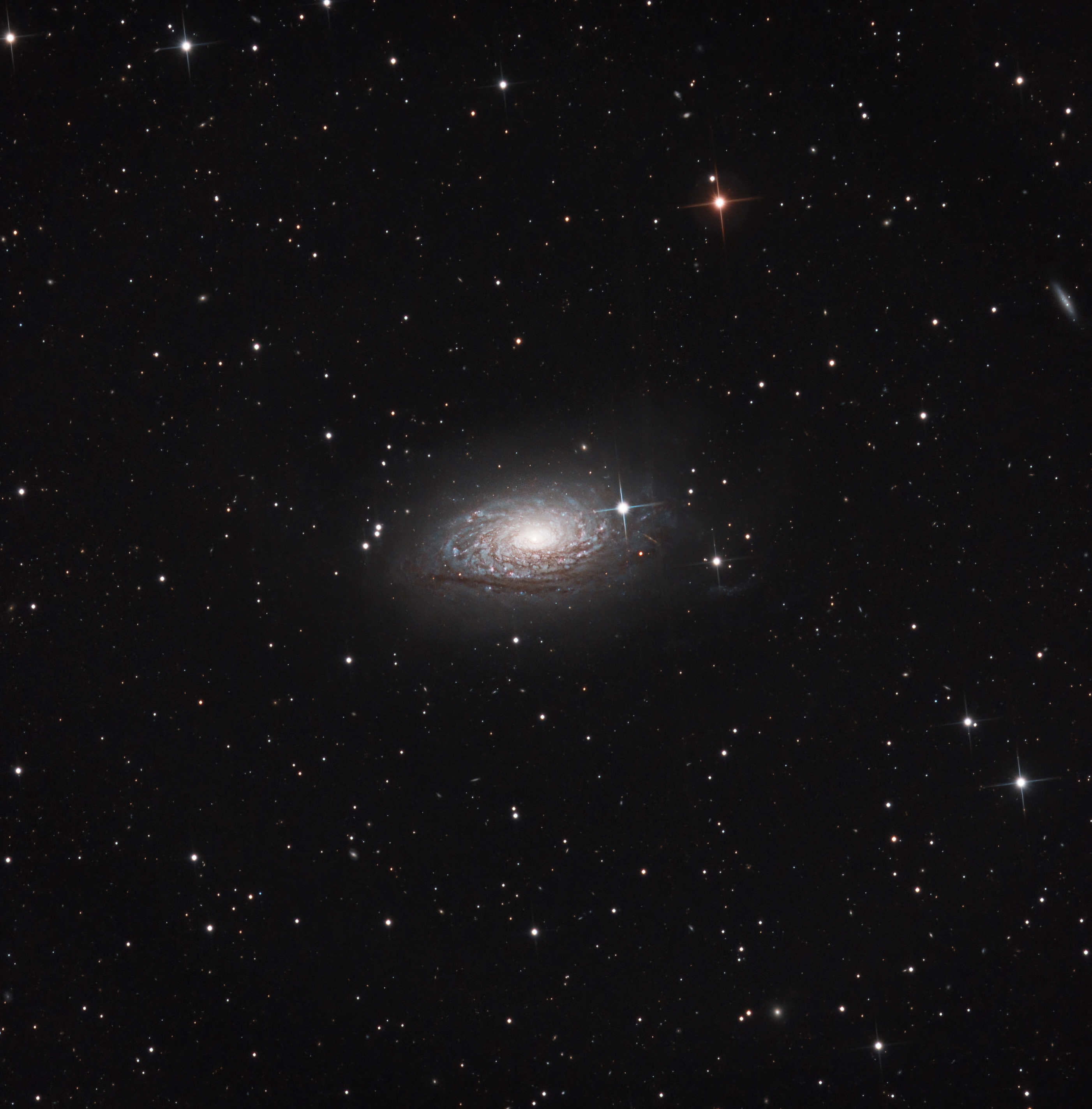

Le master (seconde image ) a un background qui ressemble à celui sortant d'une déconvolution sauvage sous PIX  tu devrais restack pour obtenir un rendu plus naturel.
My 2 cents sur l'image traitée : ton background est un poil noir (10-12 / 255) mais à mon avis ça te permet de 'cacher' d'autres points comme un bruit de chrominance avec un biais rouge/bleu et un denoise un peu trop fort, il me semble que ca posterise (ca existe en français?)
Tu pourrais aussi tenter une légère compression dynamique car les bras spiraux sont top sur cette galaxie. Niveau couleur tu as de quoi faire si tu veux la rendre plus colorée.
Happy processing

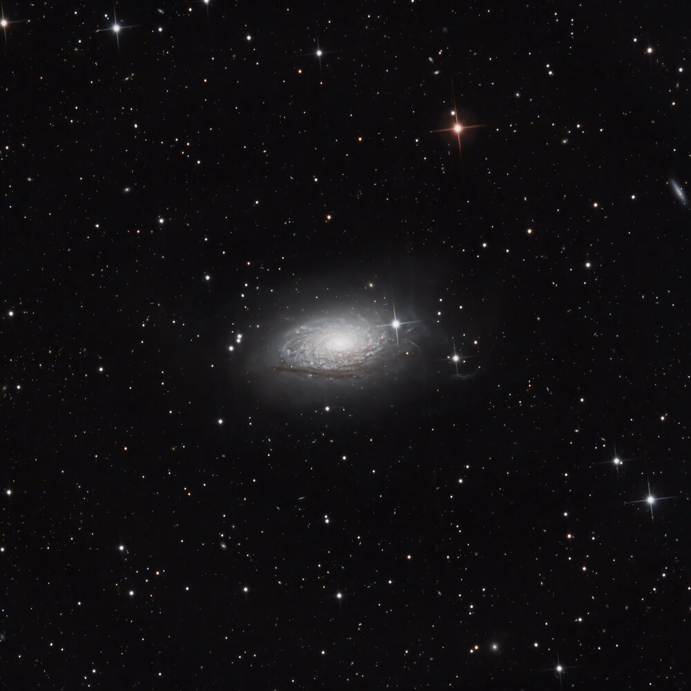

J'ai fait une deuxième version en suivant vos conseils
Il y a 11 heures, *Axel* a dit :
Il y a 14 heures, Colmic a dit :
Cette fois image sans déconvolution :
J'ai boost la saturation au passage (uniquement sur la galaxie), mais du coup le bruit est un peu monté.
J'ai moins bien corrigé la trace par contre
En fait j'étais resté assez loin du pied de l'histogramme. Et je n'ai pas eu besoin de faire de réduction de bruit en post traitement, seulement un passage dans Topaz, en baissant pas mal les valeurs. Par contre en reprenant en effet les valeurs étaient toujours trop hautes, ici j'ai baissé vraiment fort les traitements proposés, et ca fait moins poster, mais avec un peu plus de bruit.
Il y a 10 heures, sebseacteam a dit :
Même s'il y a qq défauts, ça reste une très belle image avec du potentiel.
Merci
Tu peux me les énumérer pour que je tente de les corriger ? S'il y en a d'autres que ceux cités par les collègues

Donc une 2eme version pour moi
 - Moins poster
- Plus colorée
- Moins d'artefacts sur les étoiles
- Beaucoup plus de bruit
Vous en pensez quoi ? (comme vous le voyez j'ai beaucoup de progrès à faire sur le post traitement)

il y a 8 minutes, Drase a dit :
 - Moins poster
- Plus colorée
Mieux cette version!
a part ton souci de reflet,je dirai de « decramer » un peu le cœur!
(moi les galaxies c est pas mon truc en post traitement )  et de toute façon je n ai pas là focal pour!et avec mon 51 je ne m en sort pas à ce niveau là !(je posterai quand j y arriverai)!
bravo pour cette belle photo
il y a 24 minutes, Songokou6 a dit :
Tout à fait ! Oublié cette fois ci, je l'avais fait pour l'autre en plus
Merci
il y a 43 minutes, Drase a dit :
Non rassures toi, pas vu plus que ceux cités plus haut.
Je m'en contenterais déjà très bien comme ça ;)
J'aime bien cette nouvelle version, le bruit ne me choque pas plus que ça, en tout cas c'est moins lissé que celle d'avant et ça paraît plus naturel.
En fait dans Topaz, moi j'utilise maintenant essentiellement le mode Low Light, avec les valeurs suivantes :
- Denoise 20
- Sharpen : 0
- Original details : 30
- Color noise : 5

Ah oui tu es plus agressif que moi sur le Denise. En général je me situe autour de 10, sur celle-ci 6. Par contre sharpen je suis autour des 20. Original details je ne mets pas pas plus de 10, et Color noise à peu près pareil
Il y a 3 heures, Drase a dit :
C'est le sharpen qui fout la merde, il faut vraiment gicler ce truc.
Sinon tu es bien en mode low-light ? Tu peux alors monter le denoise plus haut qu'en mode AI.
Dans l'absolu tu peux même le monter à 100 sans que ça se voit trop.
Original details permet de ne pas dénaturer les détails justement, il faut le monter un peu plus.
Il y a 1 heure, Colmic a dit :
Ah c'est ça ! Me doutais que ce truc pouvait amener des effets indésirables, mais je n'étais pas sûr que c'était lui qui causait les artefacts. Après Maj de la visu, même en zoomant on ne voit pas trop l'impact de certains réglages

Je suis reparti de ton jpeg pour voir et y a moyen d'arriver à une palette bien plus riche en termes de couleur si tu le souhaites, que ce soit pour la galaxie ou les étoiles.
Je pense que ton master d'origine est solide (f4 sous bortle 3 et 5h) et que tu peux aller bcp bcp plus loin en termes de traitement.
Sûrement... Mais je ne sais pas traiter.
D'ailleurs coup de bol sur celle-ci j'ai eu des couleurs, alors que j'ai fait M106 dans les mêmes conditions (temps de pose unitaire, filtre...) et elle est toute blanche, pas une seule couleur, vas comprendre...
Modifié par Drase
J'ai refait une tentative rapide en poussant juste les curseurs saturation, une petite correction sélective des couleurs, et un nouveau filtre passe haut.
Mais là pour moi ca devient un peu trop flashy
Il y a 8 heures, Drase a dit :
Y a pas de raison de ne pas y arriver c'est juste que ca ne vient pas comme ça. Tu devrais te fixer un soft, PS ou PIX pour le traitement et te lancer. Tes datasets ont l'air bon en général donc ca te facilitera le processing.
l'important c'est que quand tu la mets en fond d'écran tu sois satisfait du résultat.
