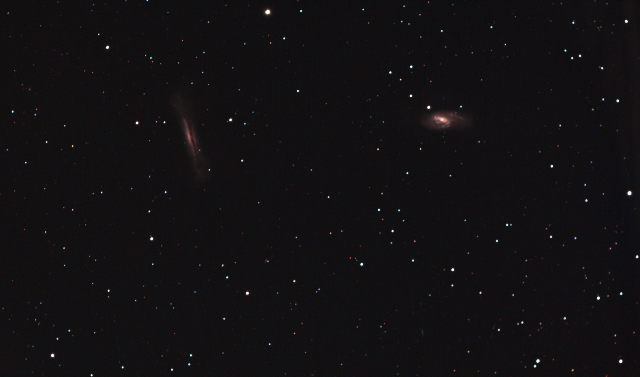

Hello,
ça y est je crois que j'ai attrapé le virus du CP....:ninja:
J'ai bataillé depuis plusieurs soirées (sans lune) pour apprivoiser le Cp....
Maintenant j'arrive à:
- mise en station avec polemaster
- alignement sur 3 étoiles
- goto qui trouve la cible demandée
- autoguidage au chercheur
- astrométrie avec Astap
- pilotage de la monture HEQ5 avec Eqmod
- pilotage avec un joystick
Il me reste à tout bien synchroniser avec NINA et ce sera parfait. ;)
Ce soir là, j'ai essayé d'autoguider avec un DO + asi290mm = échec car plus adapté avec une caméra type "mini" plutôt que la normale.
Voyant que ça marchait pas, j'ai lancé les poses sans autoguidage.
Avec une mise en station précise, ça passe quand même.
Setup:
heq5
Lunette 80ED 80/600
réducteur 0.8x
Caméra Altair Hypercam 183c Protec gain 150 / -15°C
filtre CLS
200 poses de 60s
200 dark
50 ofsets
50 flats

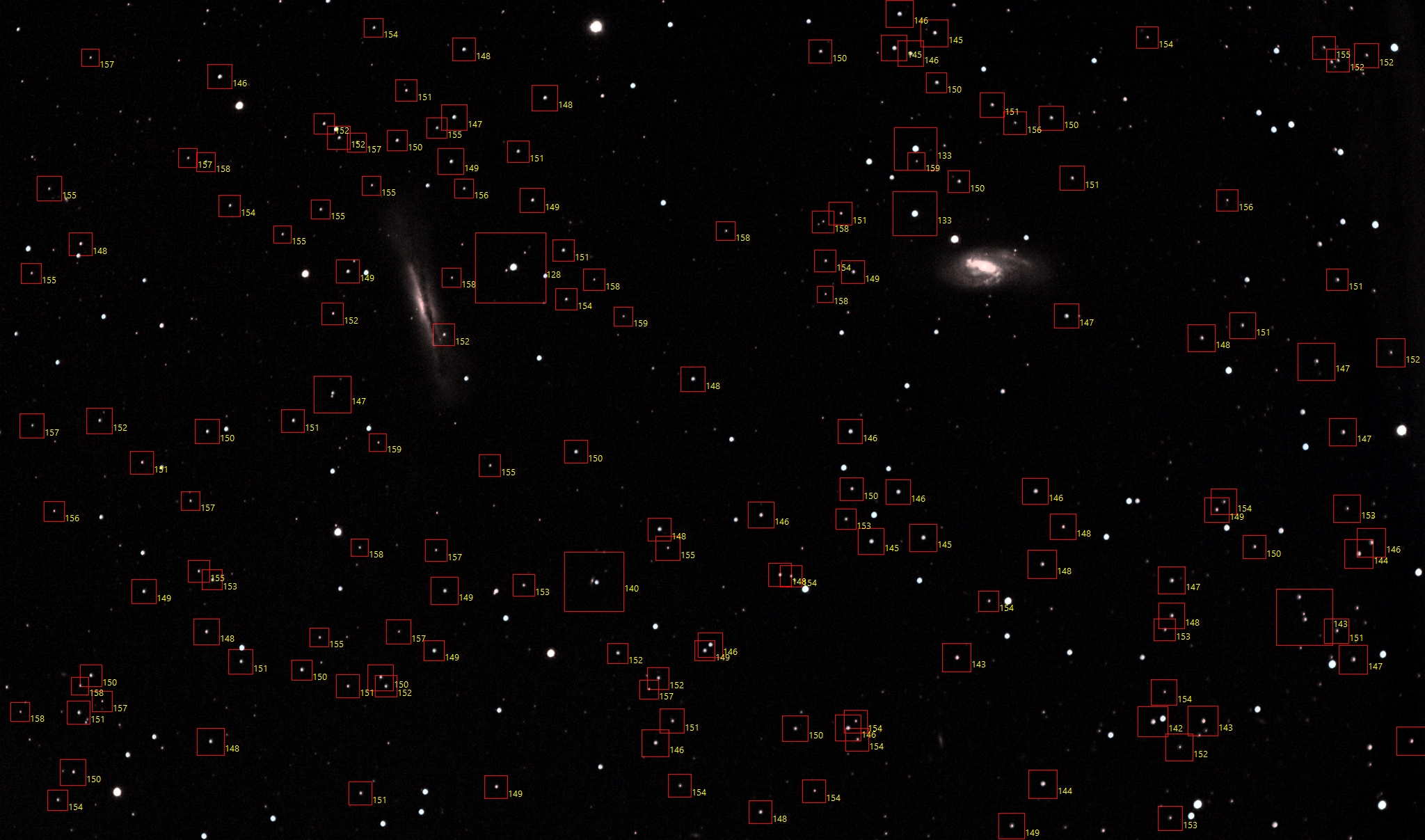

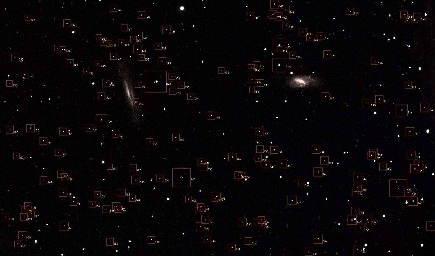

Traitement:
Sirilic
Siril
AstroPanel 5.1

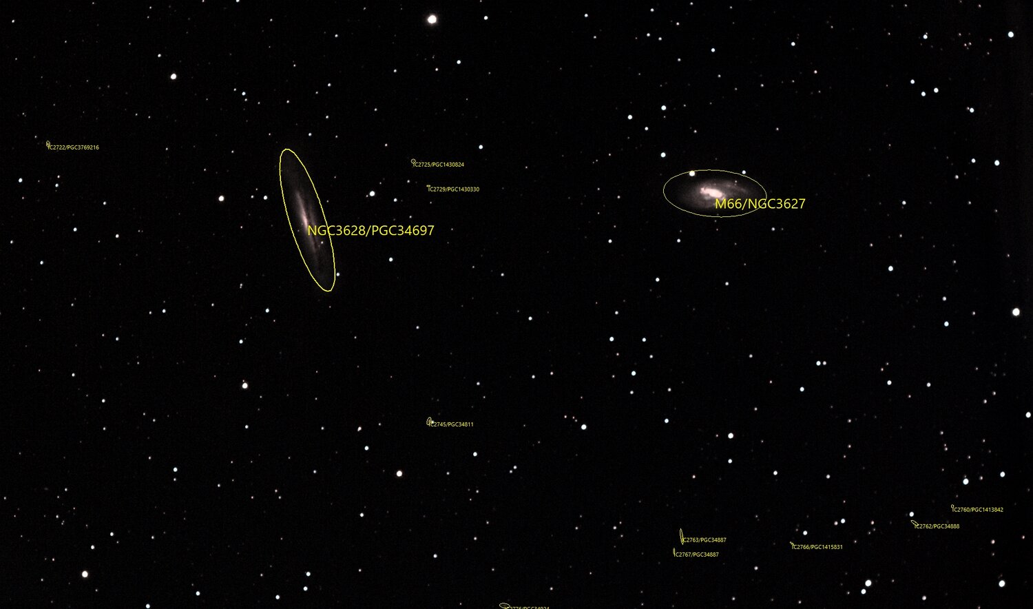

il y a 14 minutes, louisspaul a dit :
Tu as pris ce qu'on nomme :le trio du lion !
Sauf qu'il manque m65 , dommage mais c'était un premier essai 🤒
Hello :)
Oui je sais, j'ai mal cadré, je ne voyais rien sur la brute de cadrage, et pas réussi avec l'astrométrie.
Elle est juste en bord de cadre, trop juste pour la garder.
ce sera pour une prochaine fois.
Bravo pour ce début... avec un petit duo qui aurait pu être un trio.
En peaufinant l'astrométrie et le goto tu devrais t'en sortir sans problème.
Sinon dès que tu maitriseras l'autoguidage tu pourras augmenter le temps de pose et gagner en rendu. Là je pense clairement que ton tant de pose unitaire est insuffisant pour bien faire ressortir les galaxies.
Bon courage, ce n'est que le début d'une belle aventure...
Il y a 4 heures, Titophe a dit :

Dommage pour le cadrage mais c'est un bon début par contre tu devrais reprendre ton traitement car là je ne suis pas d'accord avec ce que te dit titophe. Même avec les poses de 60s tu as quand même plus de 3 heures de temps de pose et tu devrais avoir un bien meilleur résultat
il y a 38 minutes, FranckiM06 a dit :
Merci Frank.
Oui je suis d'accord pour devoir reprendre tout ça.
Problème d'écran trop clair je pense, difficilement calibrable et qui induit en erreur quand à la luminosité de l'image affichée à l'écran.
Même si je surveille l'histogramme en même temps.
J'ai toujours la Tiff issue de Sirilic / Siril.
Grande nouveauté j'ai enfin réussi à applique la photométrie dans Siril :)
Après avoir maitrisé le lunaire et le planétaire, nul doute que le CP subira le même sort :)
Bienvenue dans cette nouvelle discipline et bon apprentissage ! Très bon début avec ce duo 👍
