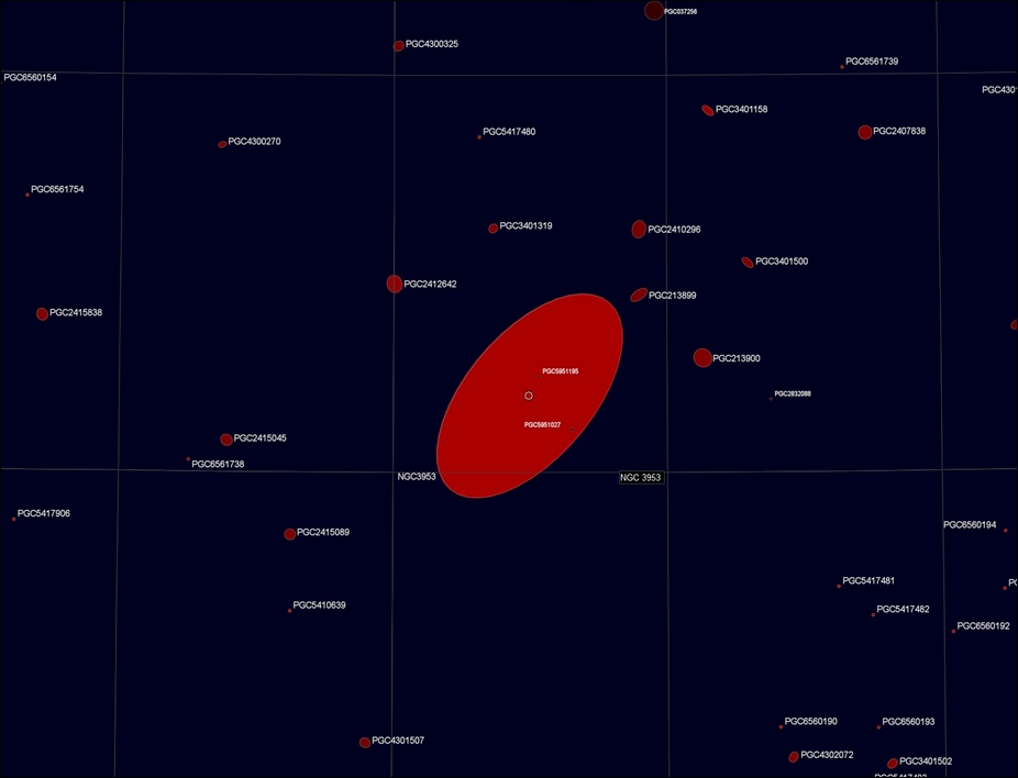

J'aime beaucoup les " copines " des galaxies:
Celle qui accompagne NGC 4490 est NGC 4485 (Mg. 12.5) ; autour de NGC 3953, j'en distingue au moins quatre et ce sont des objets PGC !
NGC 4565 est la voisine de NGC 4562 (Mg. 14.6)

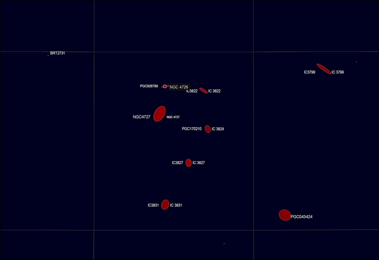

NGC 4726 serait peut-être plutôt NGC 4727... :refl:
Je joins les captures tirées de Cartes du Ciel.
