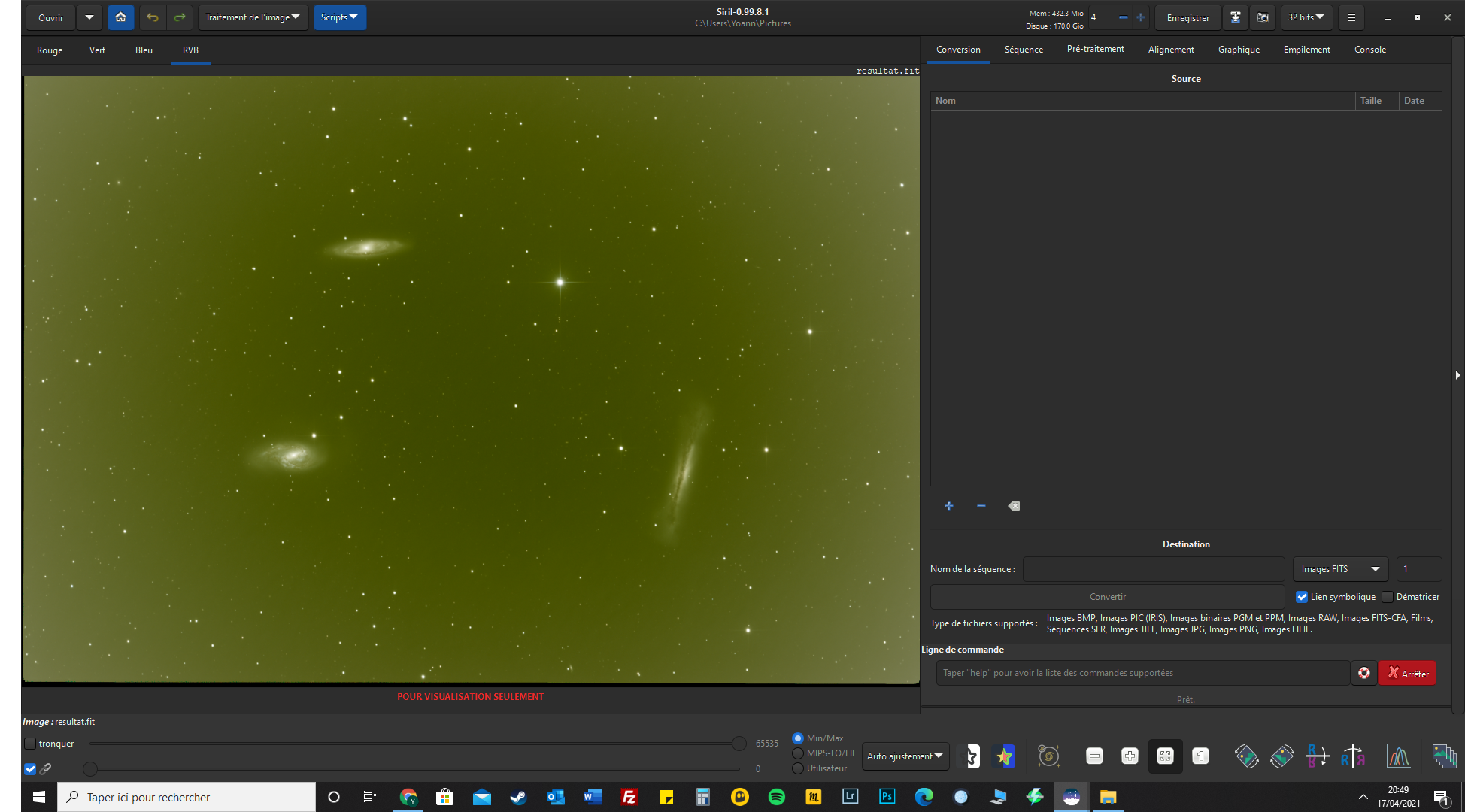

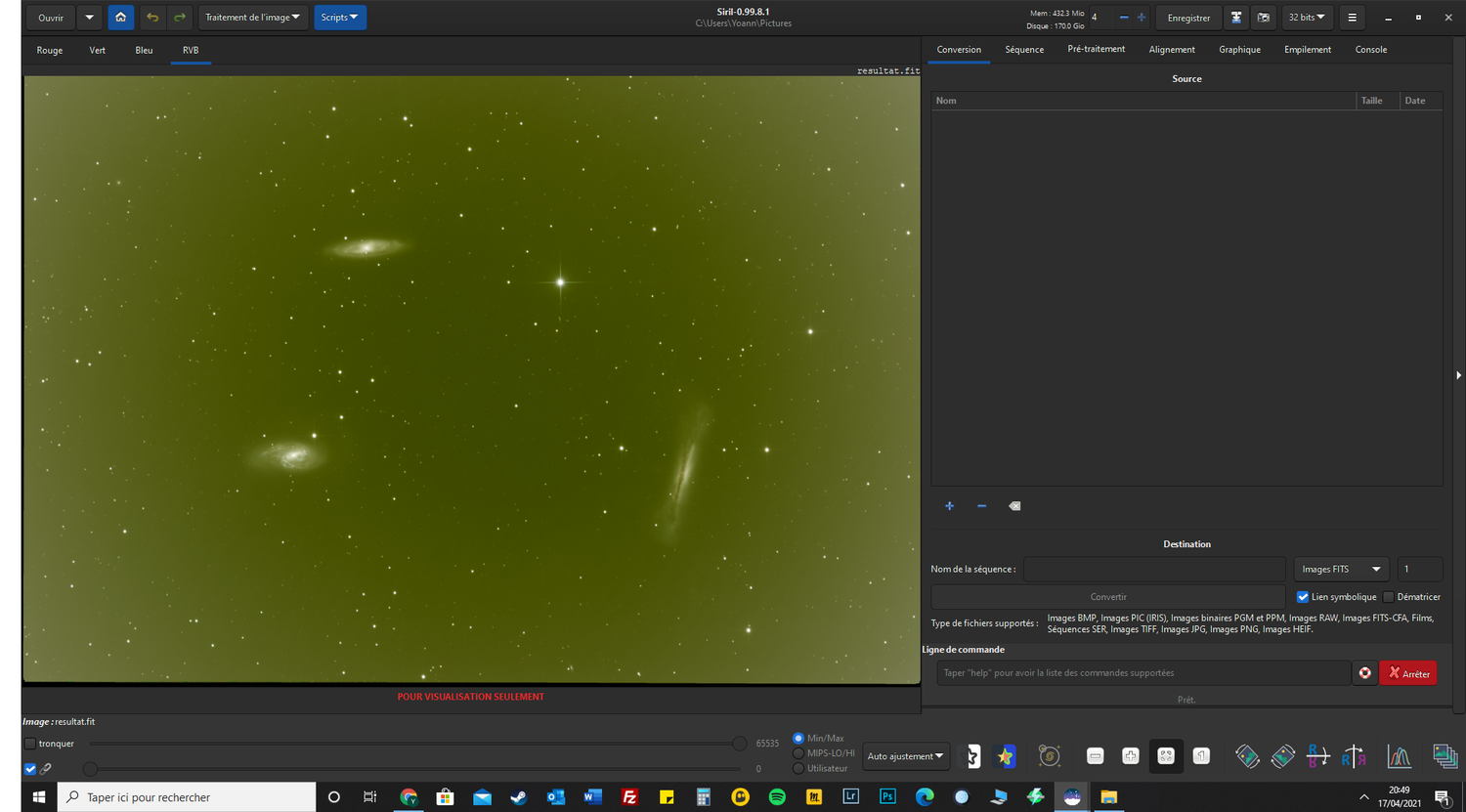

Ci-joint un exemple avec le triplet du lion
1er image : sortie d'empilement de siril
2 ème image après recadrage, retrait du gradien , et photométrie
Voici le lien vers le fichier en sorti d'empilement :  https://we.tl/t-UkwnkC7G8s
Si vous avez des idées...

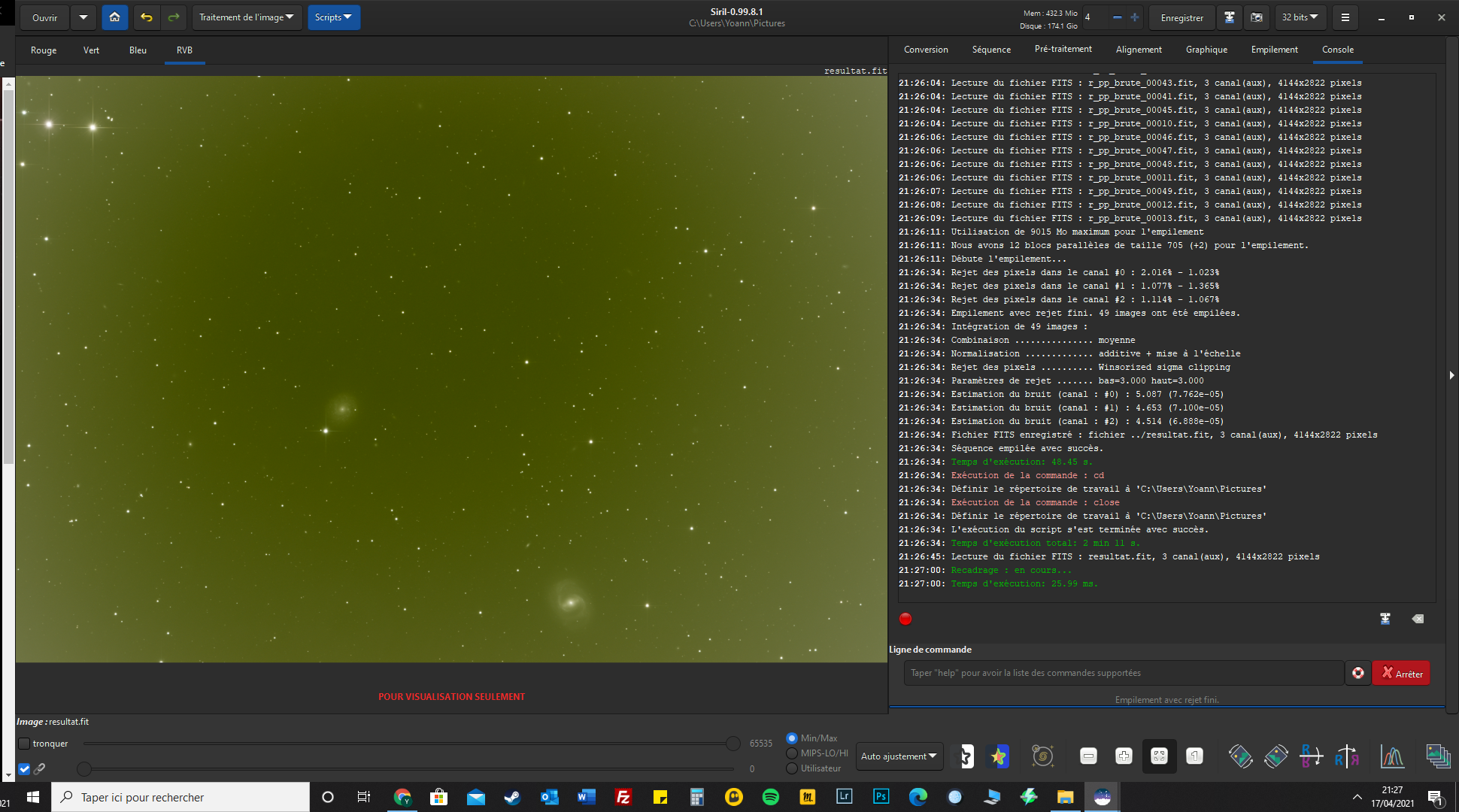

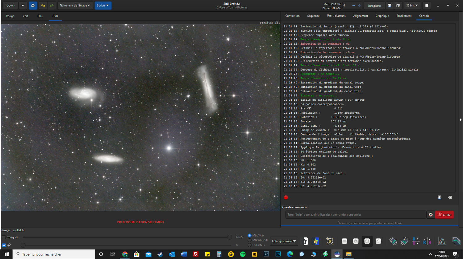

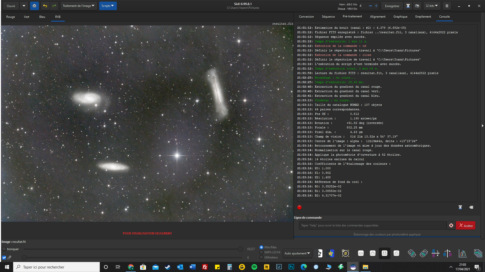

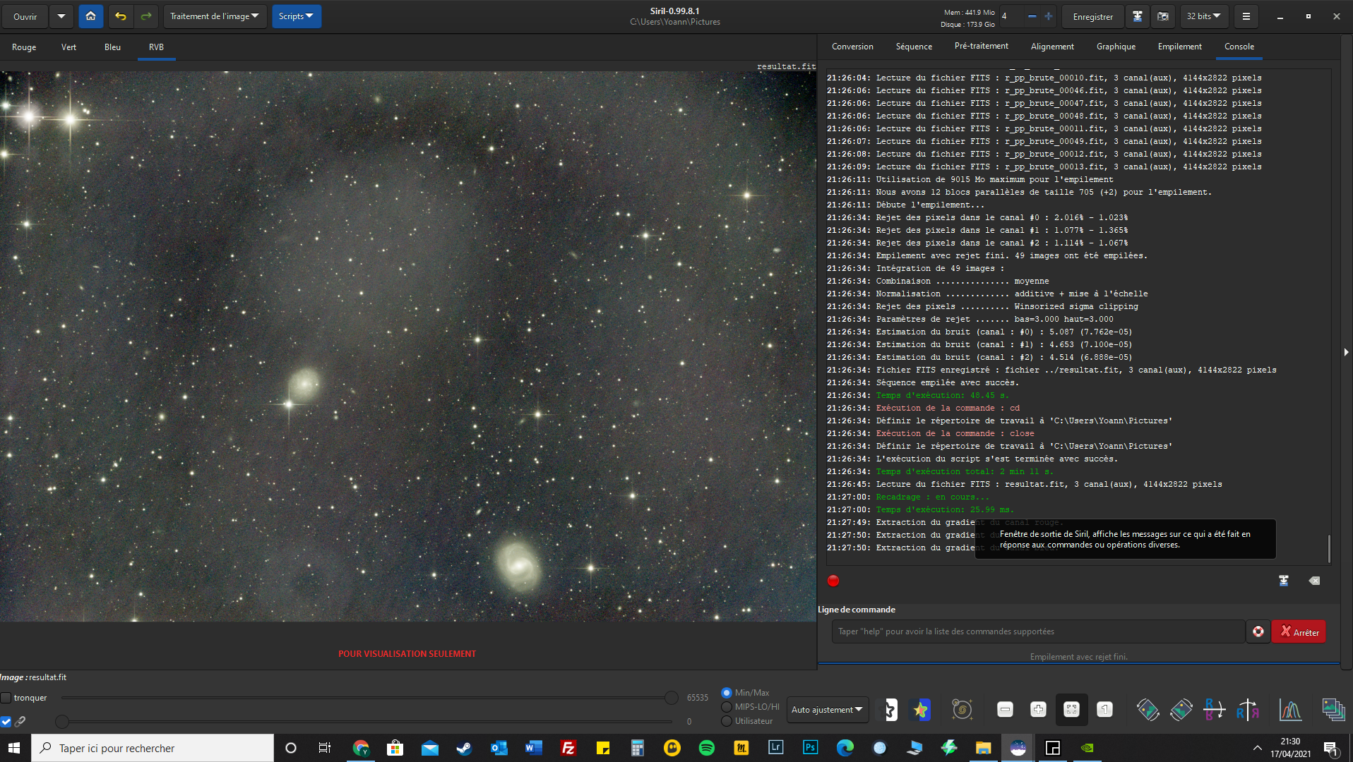

une autre session dans la chaine de Markarian
sortie de siril :
2ème image : recadrage, extraction du grandiant, photométrie
