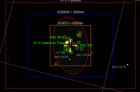

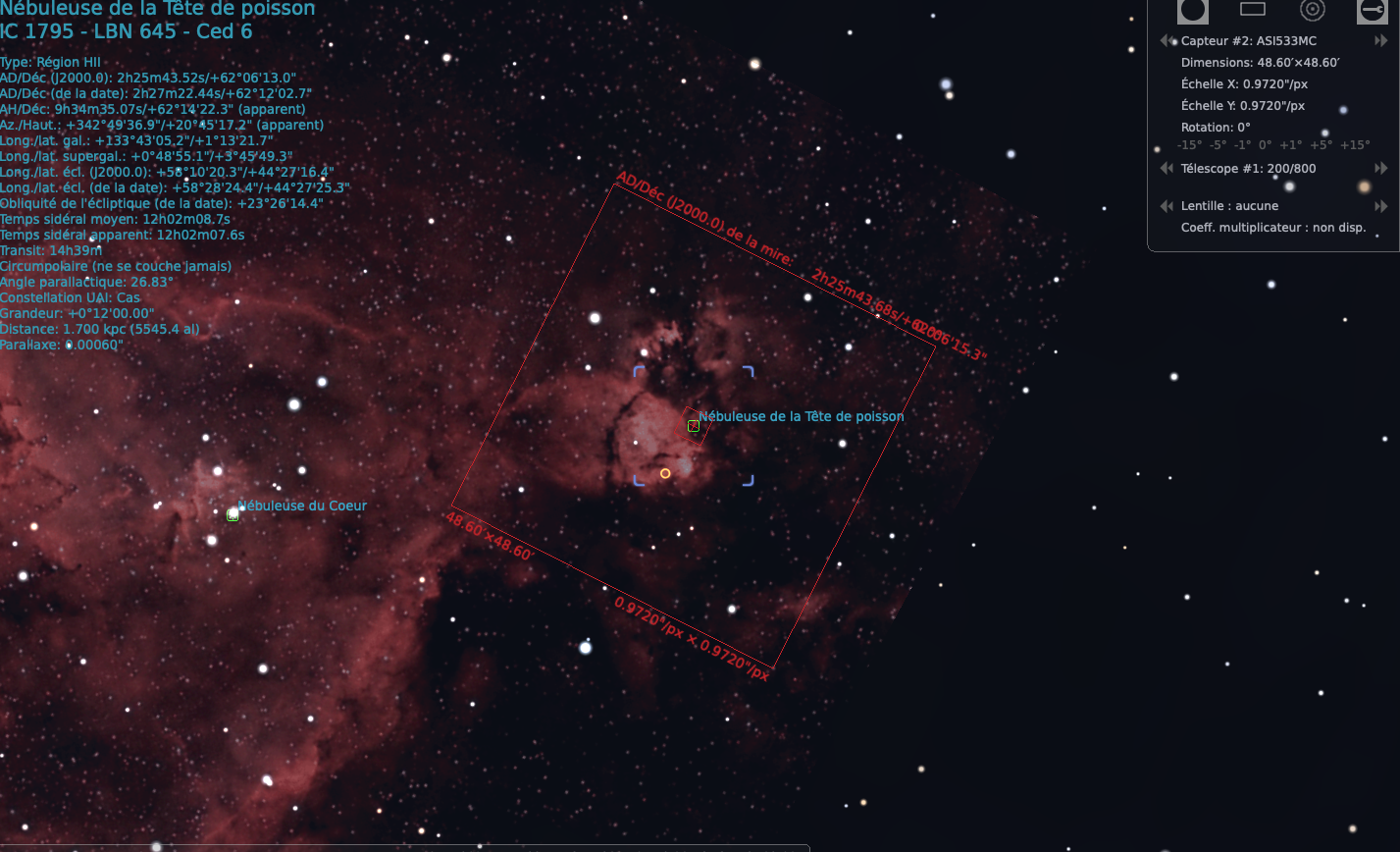

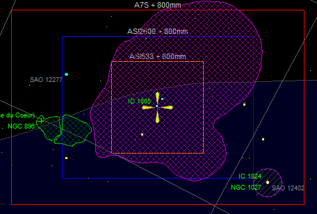

Imager avec une 533 au lieu d'une 2600 (même taille de pixels), c'est un peu regarder l'extérieur de sa maison au travers un hublot de bateau au lieu de regarder a à travers une fenêtre. On voit les objets à la même taille mais on en voit beaucoup moins. Toujours dans la comparaison, l'A7S est une porte-fenêtre.
Puisque tu parles de la tête de poisson, voici ce que donne une comparaison de champ sur (justement) sur IC1805. Avec la 533, on verra uniquement la tête, avec la 2600, la tête et une bonne partie du corps et le poisson complet et quelques crevettes avec l'A7S 😎 :

Il n'y a malheureusement pas que M31 qu'il faut oublier avec la 533, voilà la comparaison avec M33 (je le reconnais, c'est n'est pas une minuscule galaxie) :
Avec la 533, elle ne rentre pas. Avec la 2600, ça passe tout juste.

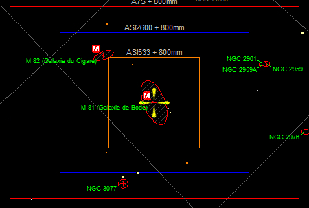

Pour les galaxies plus petites, on peut faire effectivement des petites photos de petites galaxies :
Avec la 533, on a M81 ou M82. Avec la 2600, on a les 2 sur la même image.
