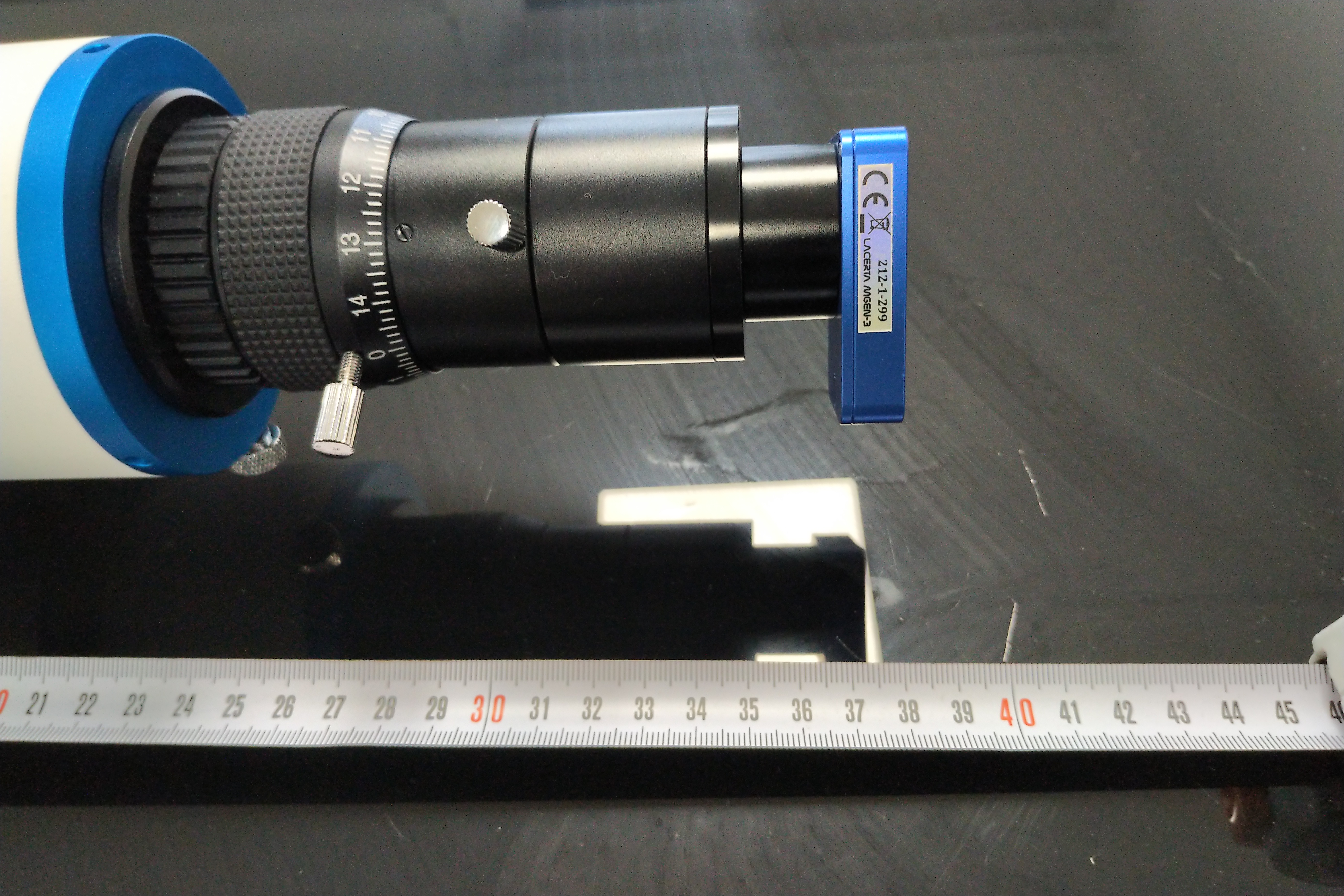

Une question dont je n'arrive pas à trouver la réponse (peut-être que mes mots clés sont mal choisis ?) :
Connaissez-vous une base de calcul, un tableau ou autre permettant de calculer le recul nécessaire pour faire la mise au point ?
Je m'étais fait "avoir" lors de l'achat de ma 72ed: pas de bague allonge, donc achat la semaine suivante. Cette semaine, rebelote avec l'achat d'un MGEN 3 avec une lunette de guidage TS 80mm: malgré l'ajout d'une bague de 30mm, c'est flou !
Avec un calcul, on doit pouvoir prévoir ça non ?
Mes recherches sur le web me font tomber sur des cours d'optique "compliqués" mais qui en plus ne répondent pas à la question.
Merci de votre aide !
Joker.
Salut
pas besoin de calcul, un mètre suffira
la distance entre la première lentille et le foyer correspond à la focale de la lunette
si c’est une 80/400 tu dois positionner le capteur 40cm derrière la lentille.
Merci pour ta réponse rapide !
Donc... Faudrait que j'achète encore une allonge de 30 ou 40mm pour avoir un jeu de réglage suffisant c'est bien ça ?
