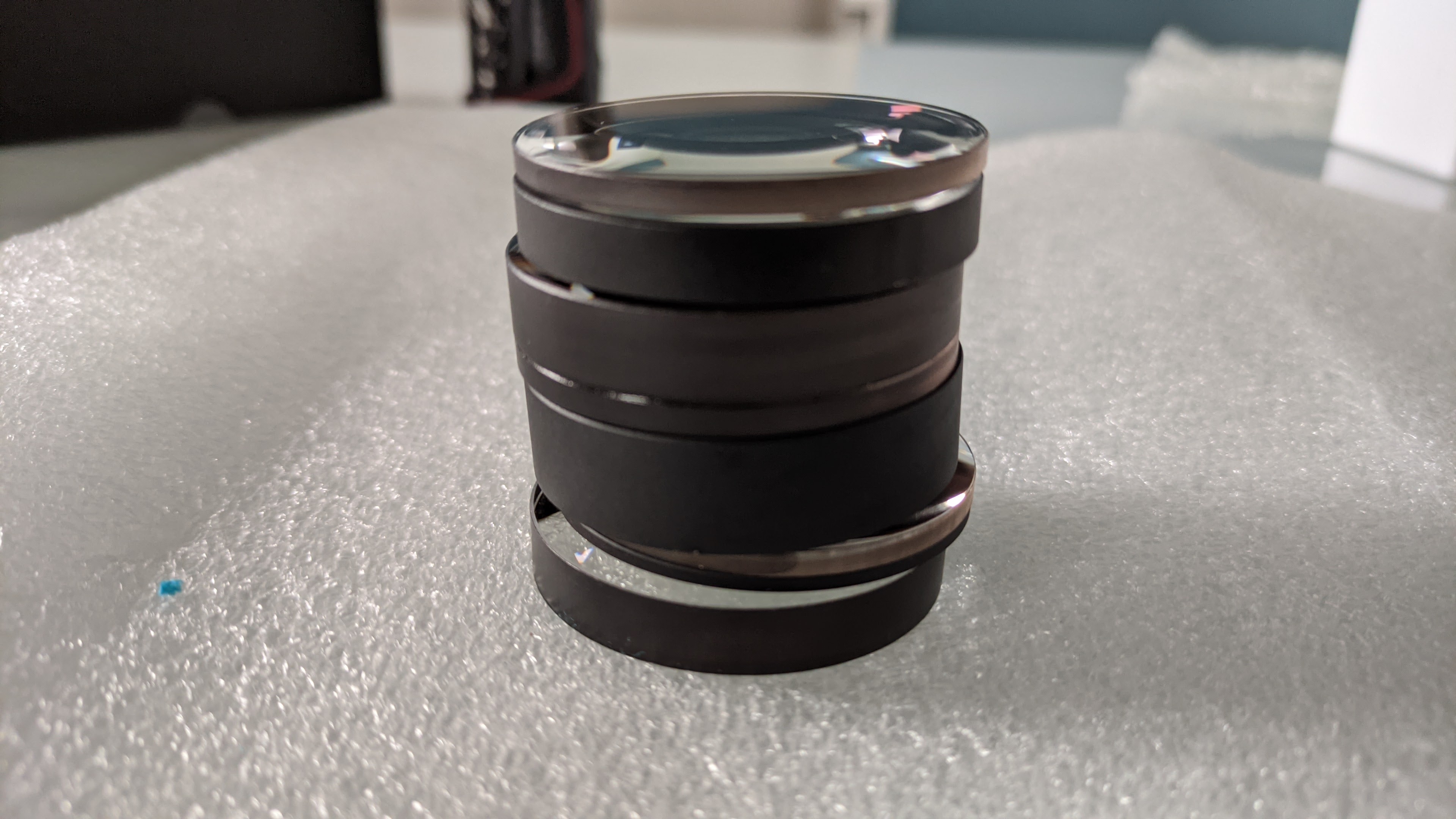

Tiens c'est bizarre, la jupe n'est pas bien vissée! je décide donc de voir ce qu'il y a dessous. Mauvaise nouvelle, la bague de serrage des lentilles normalement séparée de la jupe vient avec. Oups. Je me retrouve avec tout le bloc de lentilles dans la main. 😭
Je pose ça donc BIEN délicatement sur de la mousse. (voir photo plus bas)
C'est donc l'occasion de regarder comment s'est fait.
En gros c'est un Erfle, ce qui semble classique pour ce type de focale et pour ce champs. Il y a 5 lentilles en quatre groupes, et elles sont effectivement toutes traitées multisurface. Pas d'arnaque donc de ce coté là. Difficile de dire si elles sont asphériques en revanche, mais il n'y a pas de raison que cela ne soit pas le cas.
Je donne un gros coup de soufflette et hop je remonte soigneusement tout ça. J'ai eu de la chance, car on aurait pu s'attendre à beaucoup de poussières suite à ça, mais visiblement je m'en suis bien sorti. (Une ou deux poussières introduites tout de même...) :(
