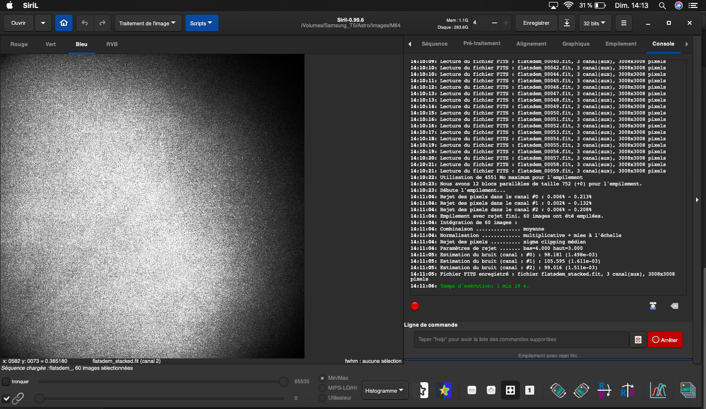

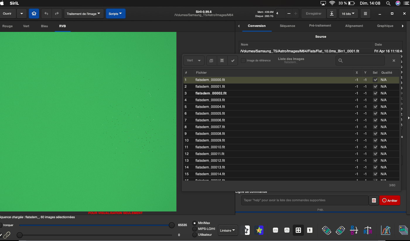

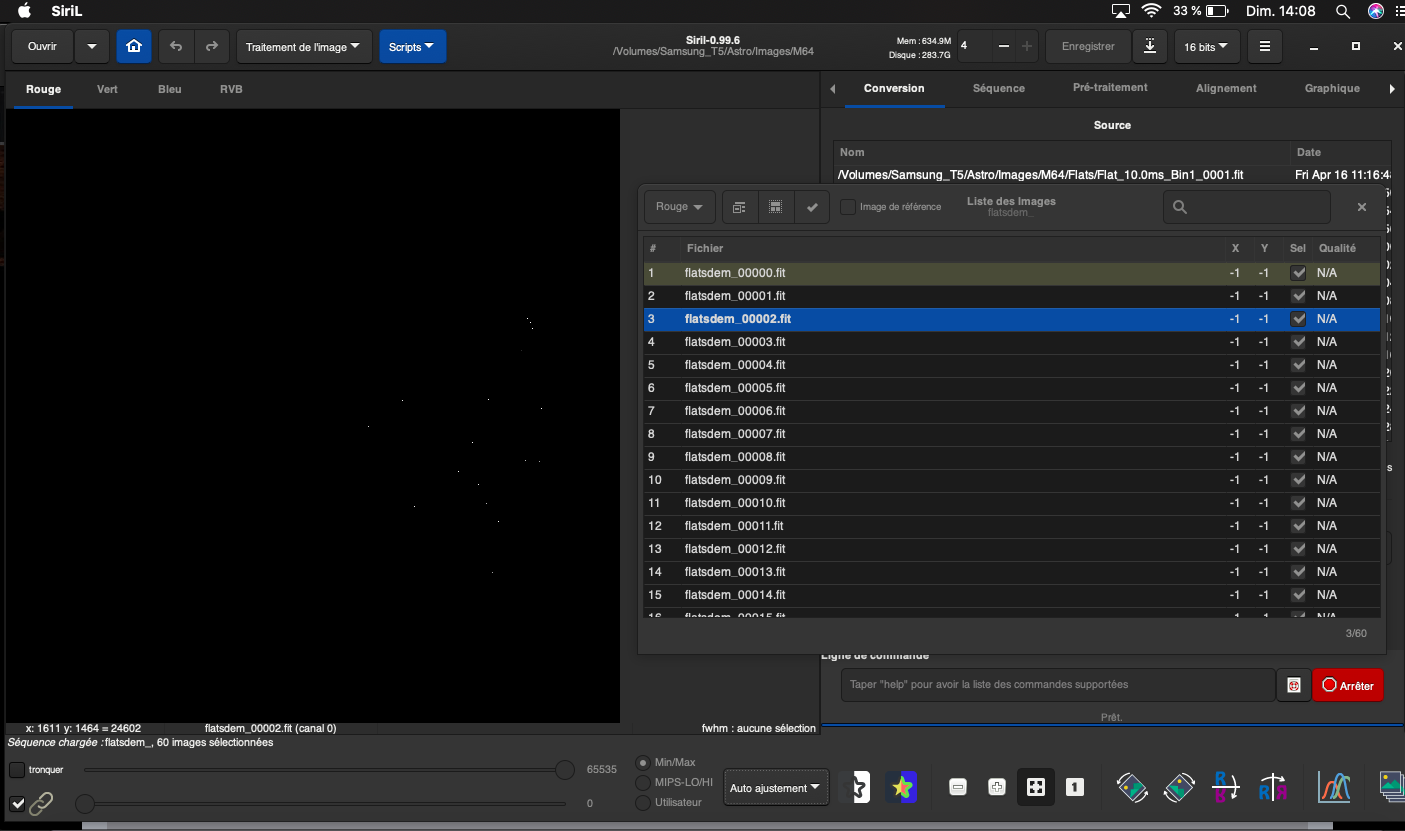

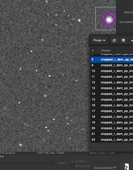

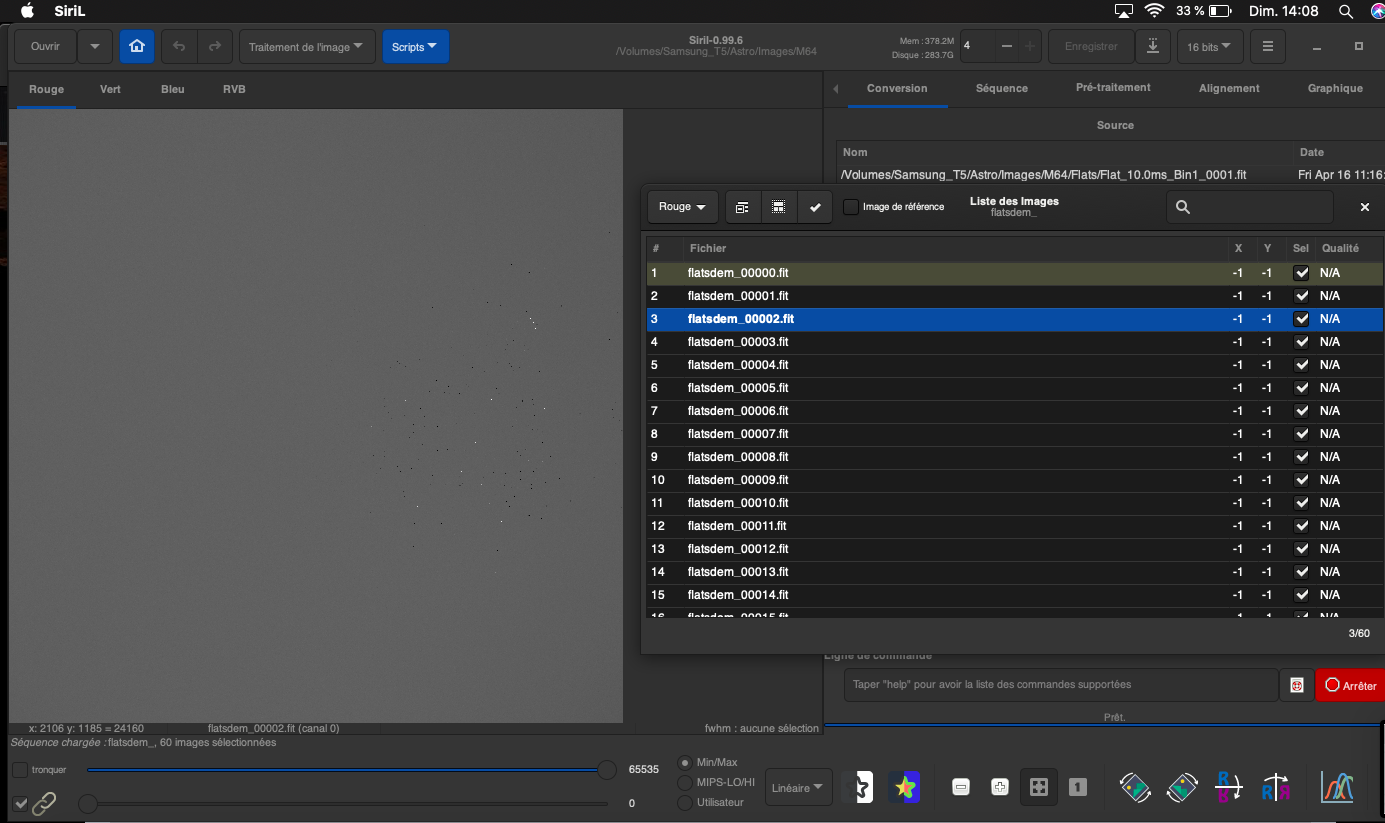

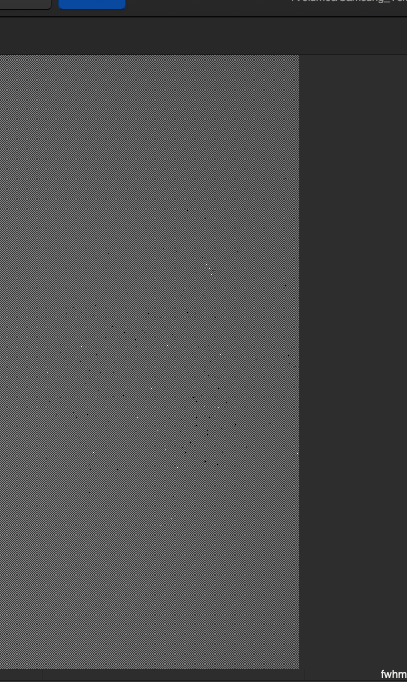

En réalisant mes flats, je me suis rendu compte que le capteur enregistrés des points noirs, comme des pixels morts, dans toute une zone de l'image.
Ca se corrige assez bien avec l'empilement et le rejet, mais c'est assez gênant, surtout que je n'avais pas ca il y a encore quelques semaines.
Je voudrais savoir si quelqu'un a déjà eu le soucis, et surtout quelle en est la cause, si j'ai fait une boulette pur éviter d'en avoir plus à l'avenir, histoire de pas revivre l'histoire du bouton qu'il ne faut pas gratter.
Ils sont très visibles sur les flats mais je n'ai plus de captures écrans au moment de la prise. Seulement des fits, je vais joindre des captures écrans Siril des flats démtatricées et du résultat sur les brutes calibrées.
Merci pour vos suggestions
