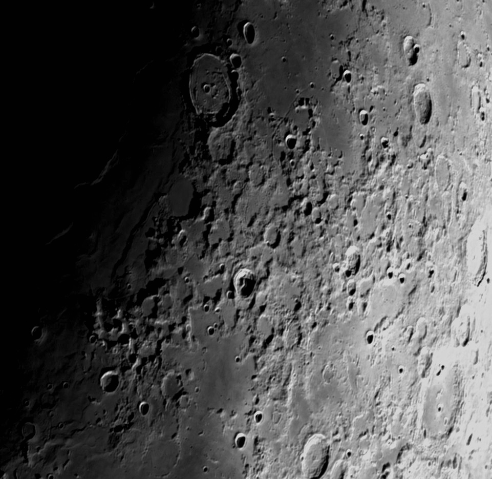

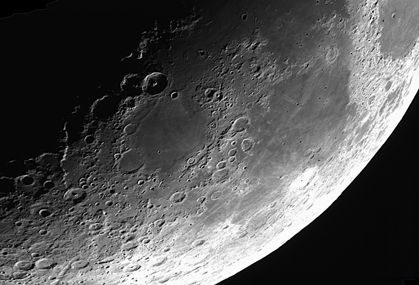

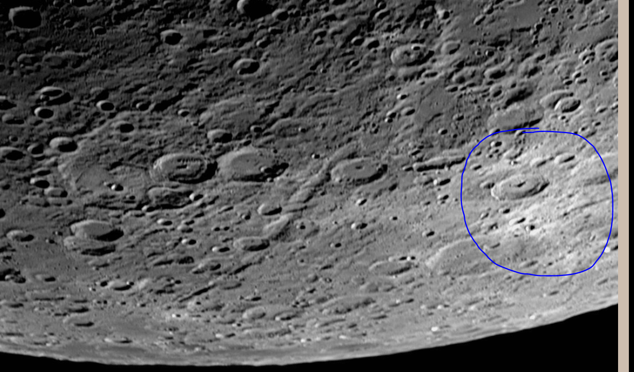

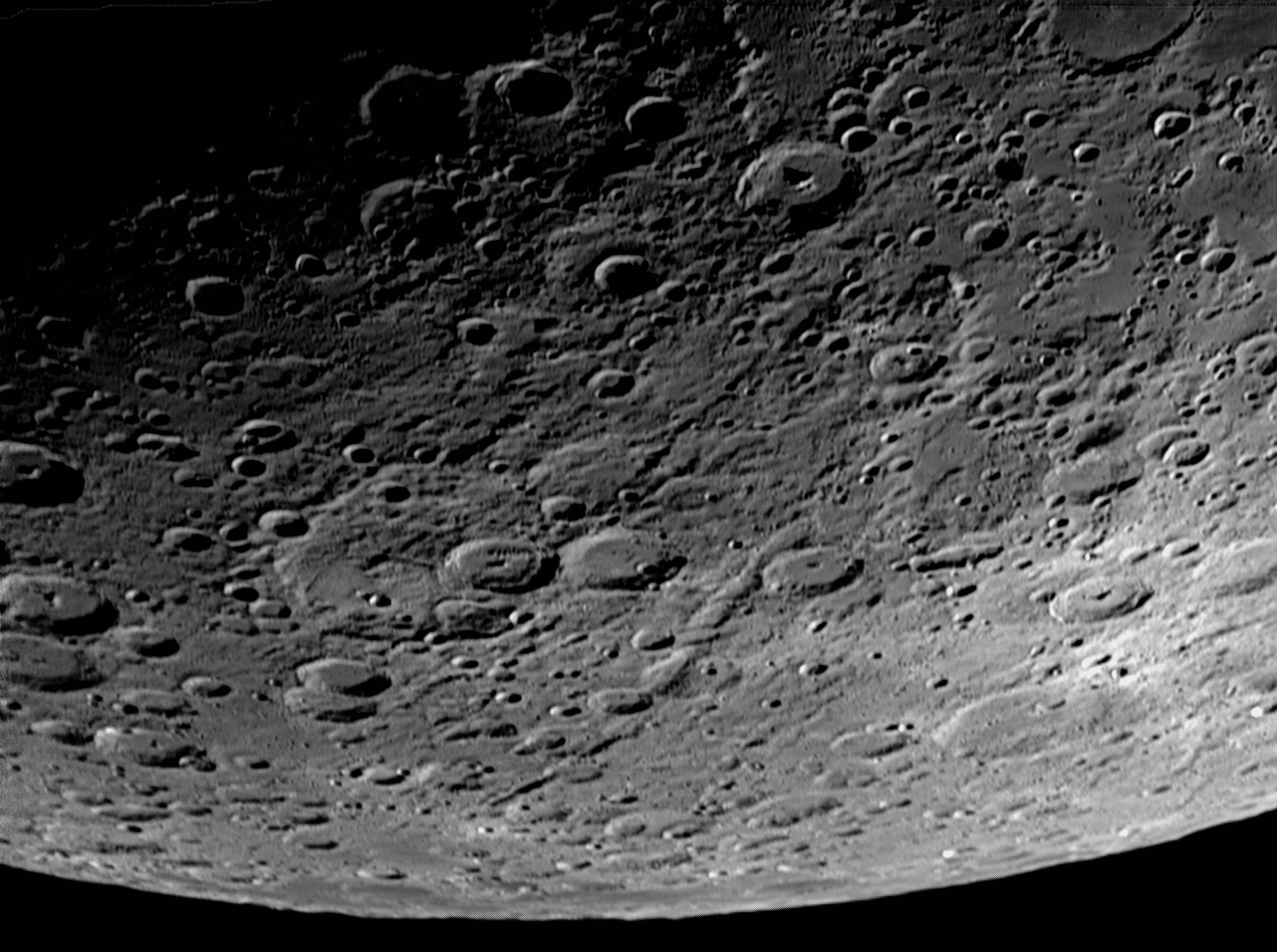

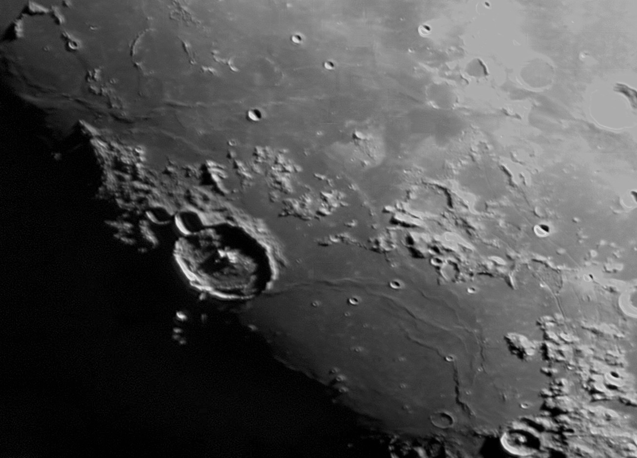

1 début de soirée, les zones éclairées un peu cramées...

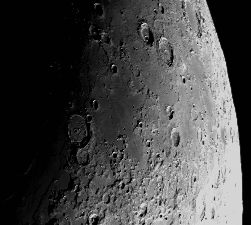

2

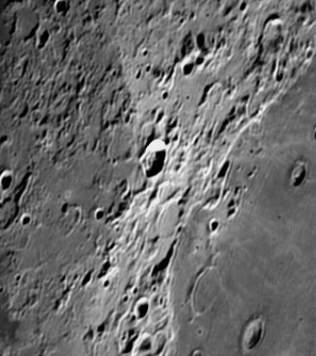

3

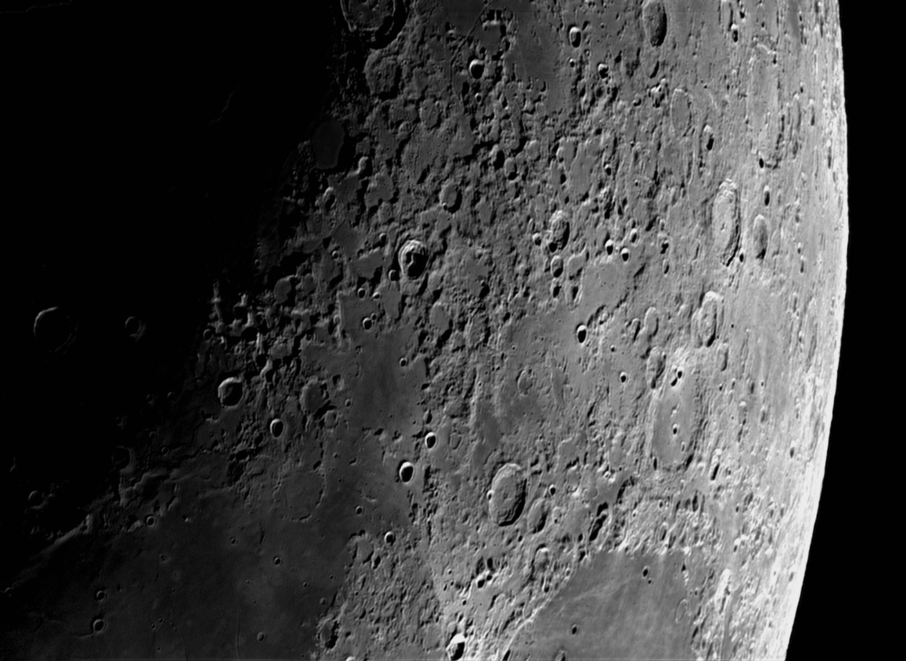

4

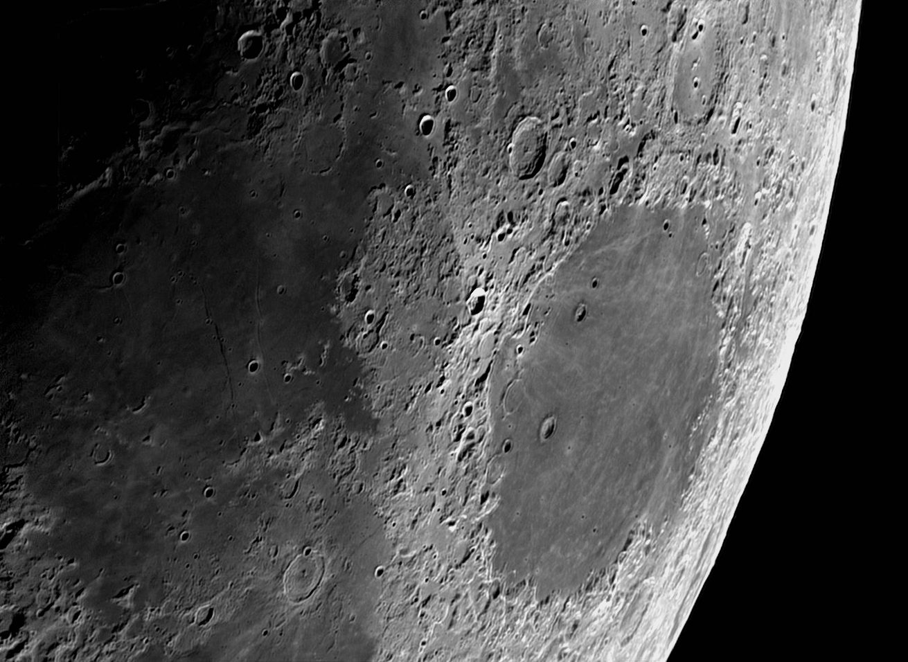

5
6
7
Il y a énormément de zones surexposées.
C'est à l'acquisition que cela se fait, il faut baisser l'expo à tout pris.
Un soucis de mise au point aussi je pense.
De la turbulence?
Les bons gros plans sont bien là, il faut persévérer, ça vas payer.
Malgré ces aléas, c'est une belle série.
La datyson n'est pas la caméra du siècle non plus.

il y a 12 minutes, deep impact a dit :
De la turbulence?
Merci de ton passage !
Oui surexposé, pourtant j'avais mis le curseur expo au minimum... 🤔
Pour la mise au point, pourtant il n'y avait pratiquement pas de turbulence. ça me semblait assez net à l'acquisition.
Oui je sais pour la caméra, c'est vraiment une entrée de gamme, mais pour les petits budgets ça fait le job tout de même, surtout pour l'initiation 😋
il y a 12 minutes, thierry78 a dit :
Pour les entrées de gamme pour petits budgets, tu ne perd pas ton temps, pour l'apprentissage des captures, c'est très bien.
J'ai démarrer avec une webcam...moins évoluée que ta T7.
Très bons débuts :)
J'ai l'impression que tes 3 couches ne sont pas superposées. As-tu essayé en N et B ?
Je pense que tu as un petit décalage, qui provoque cet effet de "flou"
Il y a 16 heures, Drase a dit :

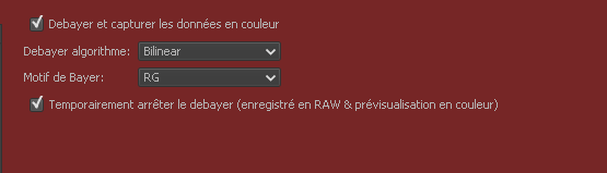

l’acquisition se fait en cochant la case "faire la débayerisation et enregistrer en couleur" dans FireCapture, puis je fais la désaturation dans RégiStax6
il y a 32 minutes, sebseacteam a dit :
Il faut plutôt debayeriser en live et enregistrer sans debayeriser 😋
AS3 s'en sort mieux lors de l'empilement.
🤔 humm c'est bien compliqué tout ça pour ma p'tite tête...
oui j'ai lu qu'il valait mieux cocher débayérisation pour la visu mais cocher la case pour enregistrer non débayérisé.
En fait, Il faut donc cocher la case "Temporairement arrêter etc . . . "  et la première

j'espère qu'en faisant de nouveau comme cela je ne vais pas retrouver mon problème de trame !?
@sebseacteam j'ai également un problème de surexposition avec RegiStax6 à l'acquisition...  je n'arrive pas à le régler malgré l'application de tes conseils...
Modifié par thierry78
tu ne coches que celle du bas :
Comme ça pour régler luminosité, gain, etc... tu vois l'image en direct en live.
Puis dès que ça enregistre, la débayerisation s'arrête.
Tu gagnes en ressources informatique, en taille de fichier à enregistrer... tout bénèf en fait ;)
ensuite c'est AS3 qui se débrouille en débayerisant pendant qu'il empile.
Dis moi si ça va mieux en faisant comme ceci. C'est cette façon de faire que j'applique à mes prises de vue.
