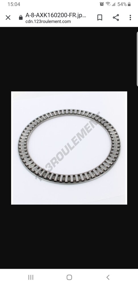

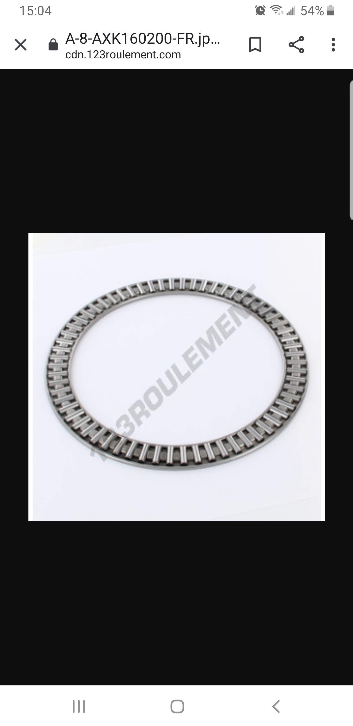

Salut, J ai utilisé des BUTÉE À AIGUILLES.
je te joint la photo.
pour l'axe en hauteur,  comme tu le constate,  les 2 barres qui tiennent les 2 cercle sont assez éloignés,  ça ma permis de profiter du poids du cercle pour qu'il soit le plus bas possible pour compenser l'equilibre, il reste juste une molette a frein à posé entre les 2 poulies pour plus de sécurité.
je n'ai pas trouvé chez Castorama, J ai commandé sur le net, mais sinon il ne bouge pas d un poil , vue qu'il est bien logé,  et un peu pressé sur les côtés de la monture.
Bonjour @Hicham, c’est bien pensé la butée à aiguilles, tu l’as simplement inséré entre les deux plaques où tu as aménagé une rainure fraisée ou autre ? Il semble sur ta photo que la distance entre les deux plaques de la base soit réduite.
Quand J'ai posté les photos,  je ne l'avait pas encore reçu,  il était posé avec un manchon ouvert percé au centre, avec un écrou et un boulon,  ça faisait l'affaire,  il tourne nickel, mais avec la butée à aiguille c'est bcp bcp mieux,  et fluide.
Sinon, elle fait 30cm de( D )Extérieure et 2 mm de hauteur,  elle coûte 24€ chez
123 roulements .
Il me reste juste les 2 molettes sur les côtés a posé , pour le freinage à  la position souhaitée,  sinon il bouge pas trop,l'équilibre est satisfaisant.
Les plateau font 50 cm, et le rocker box fait L40xl40 cm, sur 50 cm de hauteur.
