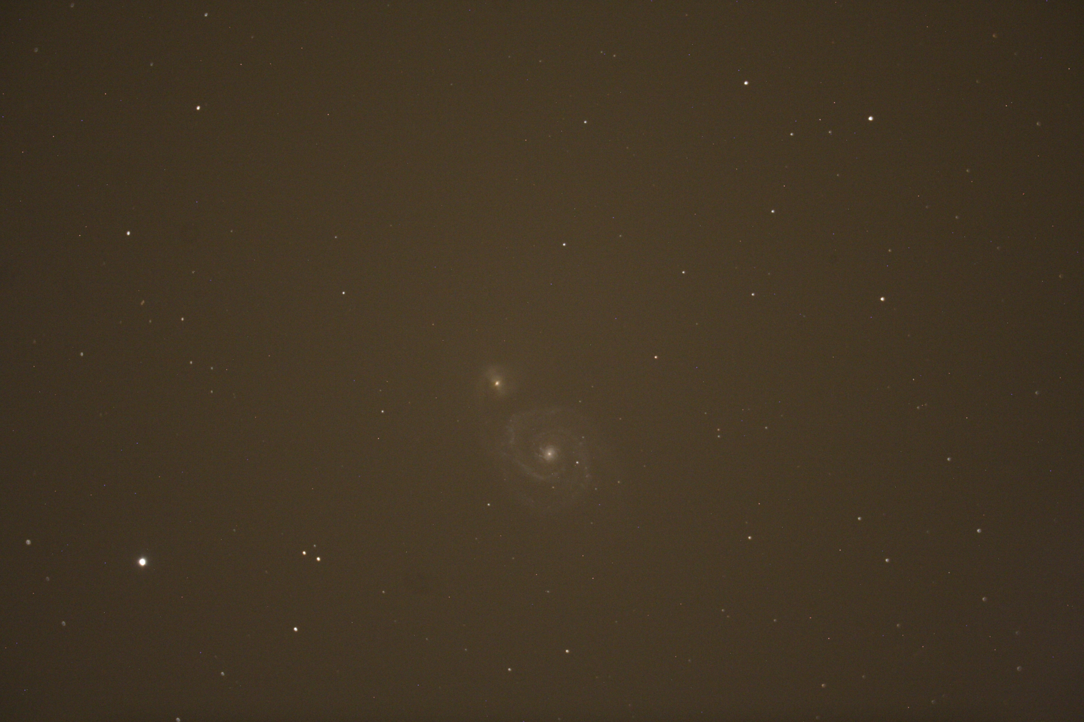

Malgré un back-focus idéal avec le c8 (je suis à 86 mm et qq), je trouve que le champs part vite en sucette et j'ai dû cropper fortement l'image.
Il y a peut-être à optimiser le suivi (j'ai tourné avec un RMS entre 0.95 et 1.10  sous phd2guiding); je n'ai pas refait ma collim (pas bien je sais) et la Map n'a pas été refaite durant les 3h de pauses.
Tjrs sous un ciel moyen (4.5 à 5 sur l'échelle de Bortle) du fait du couvre-feu.
Voici une image brute de 2 min:

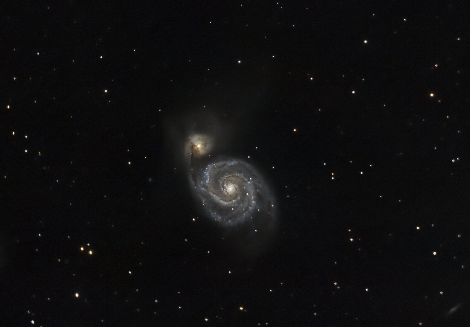

L'image traitée et recadrée:
90* 2min (+DOF) au c8, correcteur-réducteur 6.3, en parallèle une altair 60 mm avec une qhy5l2, sur AZEQ6, canon 350d astrodon.
Traitement sous Pixinsight

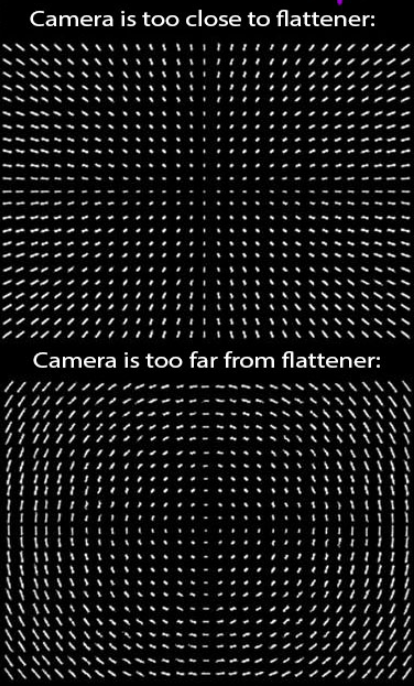

Voici un schéma qui illustre les problèmes de backfocus avec les correcteurs/réducteurs/applanisseurs:
Faire des essais avec différentes distances, des fois ça se joue à qq millimètres.

bravo très belle M51 le 350d est toujours au niveau :wub:
un très beau traitement :)

Tu m'as mis le doute; sur ma photo non croppée, j'ai l'impression que ma caméra est trop loin du correcteur..
Je viens de vérifier et j'ai effectivement un pb de back-focus: je suis à 87 mm et pas 86mm. (correcteur 6.3-bague de12mm -tube allonge M48 de 20mm-bague M48/EOS de 11mm-apn de 44mm)
Il existe des bagues M48/EOS de 9mm et des rondelles M48 à 0.5/1mm.
Oui rondelles souples de différentes épaisseurs.
C'est chiant je sais mais c'est à ce prix des fois l'astrophoto.... à 1mm près.... pour des photons distants de plusieurs millions/milliards d'années lumière....
