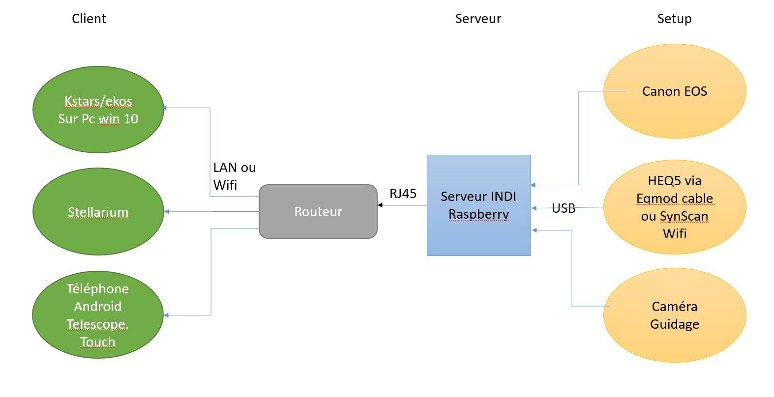

Bonjour à tous, voilà je voudrais savoir si je pouvais relier ma monture, ma caméra, mon autoguidage .... via un hub usb connecté lui même à un petit routeur et relier à mon pc fixe à l'aide d'un long câble rj45?
Est ce que vous avez des retours d'expérience sur ce genre de montage?
Est ce qu'il serait possible de faire ce montage à l'aide d'une asiair pro? (même si je préfère la première solution....)
Merci d'avance
Jérôme
S'il existe une solution pour encapsuler l'USB dans l'ethernet depuis le routeur en question vers le pc pourquoi pas mais ça risque d'être coton à configurer!!
Ça me semble plus simple de mettre un rpi4 en lieu et place du routeur, avec indi qui tourne dessus et soit Kstar/Ekos dessus aussi, soit sur ton pc avec connection a distance. Les USB sont branchés sur le RPI, et ton pc y accède soit via un cable ethernet  comme tu voulais le faire avec ton routeur, soit par wifi.
Moi j'utilise la solution avec tout sur le rpi4 (indi, kstars, Ekos le tout avec la distrib Stellarmate mais l'équivalent gratuit Astroberry marche bien aussi) auquel j'accède depuis mon pc windows en wifi via un répéteur en mode bureau à distance (via TeamViewer).
Modifié par LucaR
Aucune idée moi je connais pas l'asiair 😄 T'as tout un topic qui est y consacre posebgz question là bas tu auras toutes les réponses possibles.
moi aussi, je te conseille de te tourner vers la solution INDI/Kstars/Ekos qui est vachement bien foutu et je tourne avec l'OS astroberry. J'y connaissais rien en linux, et pourtant j'ai réussi à installer Astroberry sur un RPb 3b+ sans problème. Et ça fonctionna à merveille, bien que je ne peux pas faire tourner Kstars/ekos et PHD2 dessus directement sur le 3B+, n'étant pas assez puissant; le rasp 4 avec 4G le peut. J'utilise donc le raspberry comme serveur INDI, avec ma monture,ma cam de guidage et mon APN connectés dessus, je balance le tout sur un mini routeur via cable LAN et je pilote le tout avec un pc Win10 en LAN ou Wifi au choix (surtout durant les nuits froides).
Je pense acheter dans l'avenir un Ras 4 pour faire tourner le tout sur le rasp, controler le tout via un virtual deskop ou vnc ou autre, à voir.

autre avantage de la solution INDI, c'est qu'il existe d'autre logiciel que Kstars/EKOS pour gérer le tout (Par contre, je trouve que pour l'astrophot, c'est le meilleur). Il y un client sous Android, Telescope Touch. Et tu peux aussi utiliser plusieurs client à la fois (en faisant attention quand même).
Moi j'utilise Kstars/EKOS mais aussi Stellarium en parallèle, pour le catalogue d'object et le rendu, et je peux commander le scope via Kstars ou Stellarium.

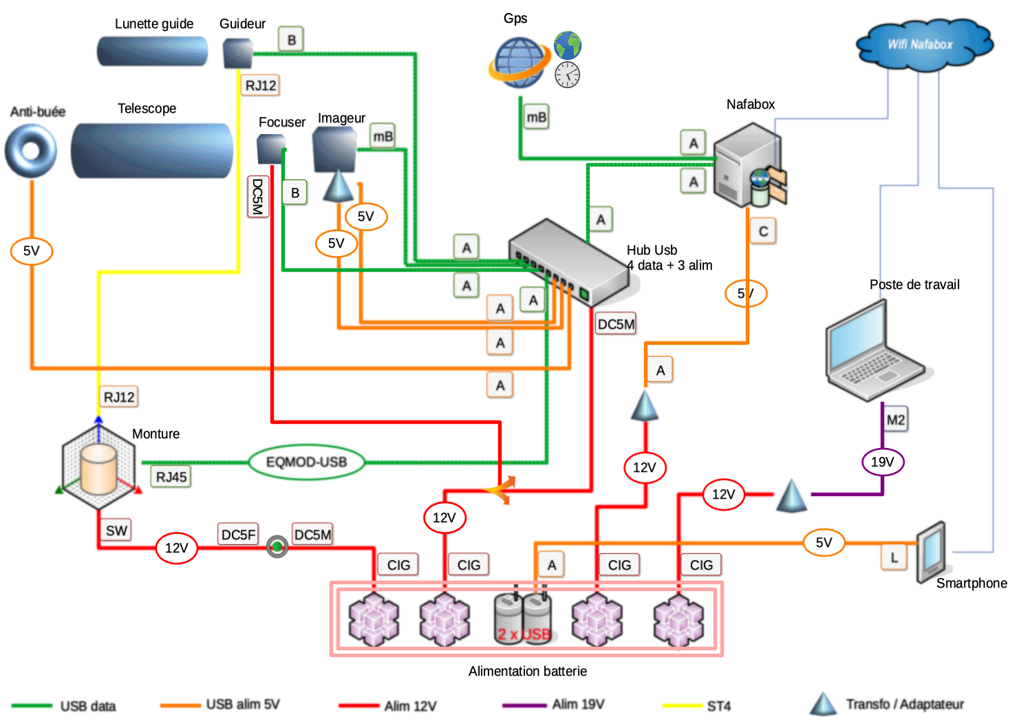

Est ce que tu aurais un petit schéma de ton montage par hasard? ;)

Il y a 4 heures, laryngo a dit :
Bonjour.
Un schéma ?, tu veux dire un truc comme ci dessous 😱
notes:
- le boitier Nafabox c'est un RPI4 ou tourne KStars/ekos/indi
- la Nafabox génère son propre réseau wifi et se comporte comme une borne, à laquelle on peut e connecter avec un PC portable ou un smartphone.
- le truc en bas avec les 4 cubes roses, c'est ma boite d'alimentation, avec 1 batterie de voiture, et 4 sorties 12V (type allume cigare) et 2 USB 5V
Il faut que je mette a jour mon schéma, j'ai ajouté un disque dur SSD sur la Nafabox (pour la capacité, et pour éviter de tuer la carte SD...), et une roue a filtre motorisée...
top merci, oui c'est à ça que je pensais (mais peut être un peu plus simple ;)), heureusement mon côté anesthésiste fait que je n'ai pas peur des nœuds et des montages lol
Sacré setup que tu as là
donc tu relis bien ton matos à un hub usb relié lui même à ton rpi4
pour le hub, n'importe lequel peut faire l'affaire, tant qu'il est alimenté?

il y a 33 minutes, laryngo a dit :
Je ne sais pas si n'importe quel hub usb alimenté fait l'affaire. Moi j'ai pris un hub de marque Aukey car j'avais les contraintes suivantes:
- disposer de ports USB 3 data (pour les équipements)
- disposer de ports USB pour l'alim (sans data) et pas limités à 1A (1Ax5V=5W norme USB), ces du hub Aukey peuvent monter à 2.4A (mais pas tous e même temps) qui mesurent pour alimenter mon APN et la bande chauffante anti-buée.
- que le hub soit alimenté en 12V (en usage bureautique c'est fourni avec un transfo 22V-->12V, mais en usage astro photo en nomade, c'est pratique de pouvoir le brancher directement sur une batterie 12V sans avoir à gérer un transfo...)

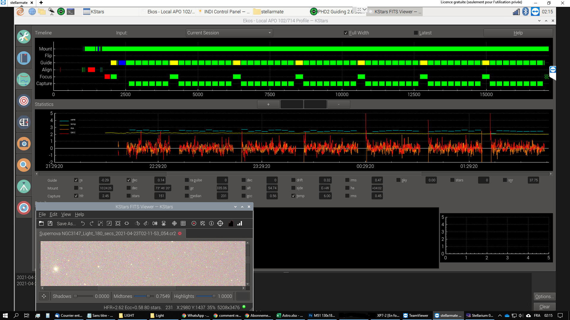

Tout tourne sur le RPI4: Kstars, Ekos et PHD2. Depuis mon PC windows du salon je me connecte au RPI4 via le wifi en bureau à distance (application "TeamViewer") et aussi via un partage de répertoire réseau (ce qui me permet de récupérer les brutes au fur et à mesure de leur arrivée). Pour la mise en route puis pendant la session si jamais j'ai besoin d'intervenir sur la monture alors j'allume un PC portable Windows sur lequel je lance également Team Viewer, je me connecte au RPI4 et je vais me mettre avec le portable à côté de la monture.
Alors que j'écris ce message j'ai justement une session en cours 🙂

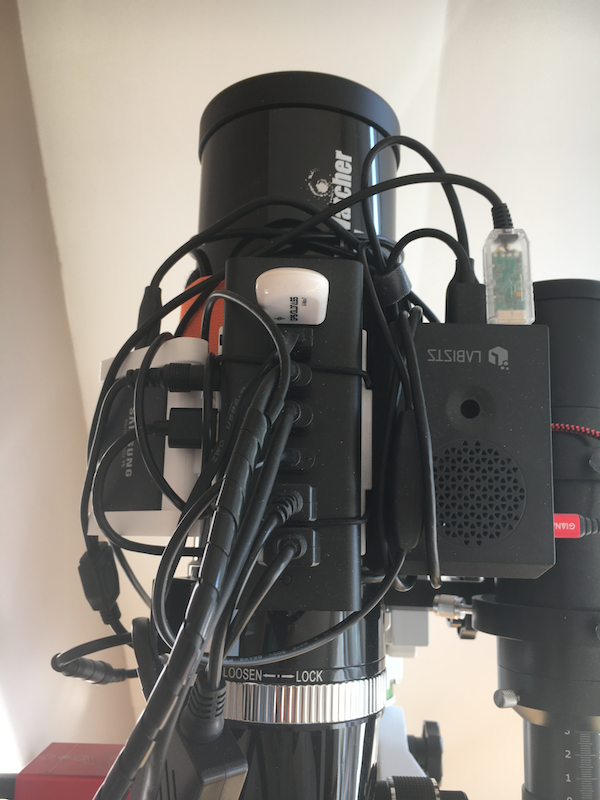

J'ai aussi un boitier LABIST, mais celui avec un pas de vis Kodak 1/4", c'est pratique pour pouvoir le fixer sur le telescope
Concernant le hub USB, personnellement j'utilise celui ci
https://www.amazon.fr/SuperSpeed-Adaptateur-dalimentation-compatible-Windows/dp/B00QWZAI8Q/ref=asc_df_B00QWZAI8Q/?tag=googshopfr-21&linkCode=df0&hvadid=54244465972&hvpos=&hvnetw=g&hvrand=752109361663913373&hvpone=&hvptwo=&hvqmt=&hvdev=c&hvdvcmdl=&hvlocint=&hvlocphy=9056458&hvtargid=pla-146583885172&psc=1
A ma connaissance il n'existe pas de hub d'alimentation avec prises DC 5.5.2.1mm, par contre il y a cela:
https://www.amazon.fr/gp/product/B01J1N8XIC?pf_rd_r=Y7DMSRZ87XYEQHSSSWYC&pf_rd_p=ed1ef413-005c-474d-837a-434c7d76d0d9&pd_rd_r=762ac61c-88a0-44b2-a909-bfaa194c03ed&pd_rd_w=3qEkY&pd_rd_wg=pkstK&ref_=pd_gw_unk

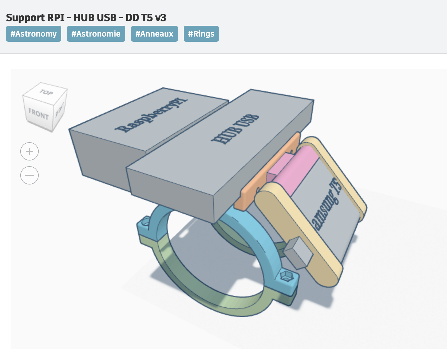

Le raspberry, le hub usb et le disque dur sont attachés sur le télescope (ici une lunette 80/500) avec un support réalisé en impression 3D
Et comme l'a dit @rmor51, l'interêt de la solution c'est que le raspberry est autonome pour tout piloter et tout gérér dans le session de prise de vue, le PC (fixe ou portable) n'est utilisé que de temps en temps pour prendre la main à distance pour verifier que tout va bien, et c'est autant adapté au session en fixe dans ton jardin qu'en nomade dans un champs (dans mon cas nomadisme obligatoire)
