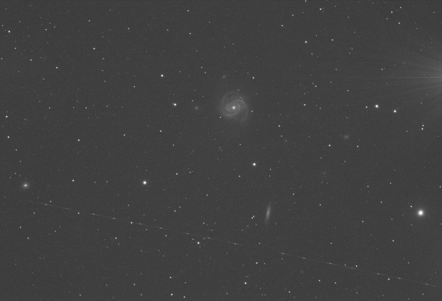

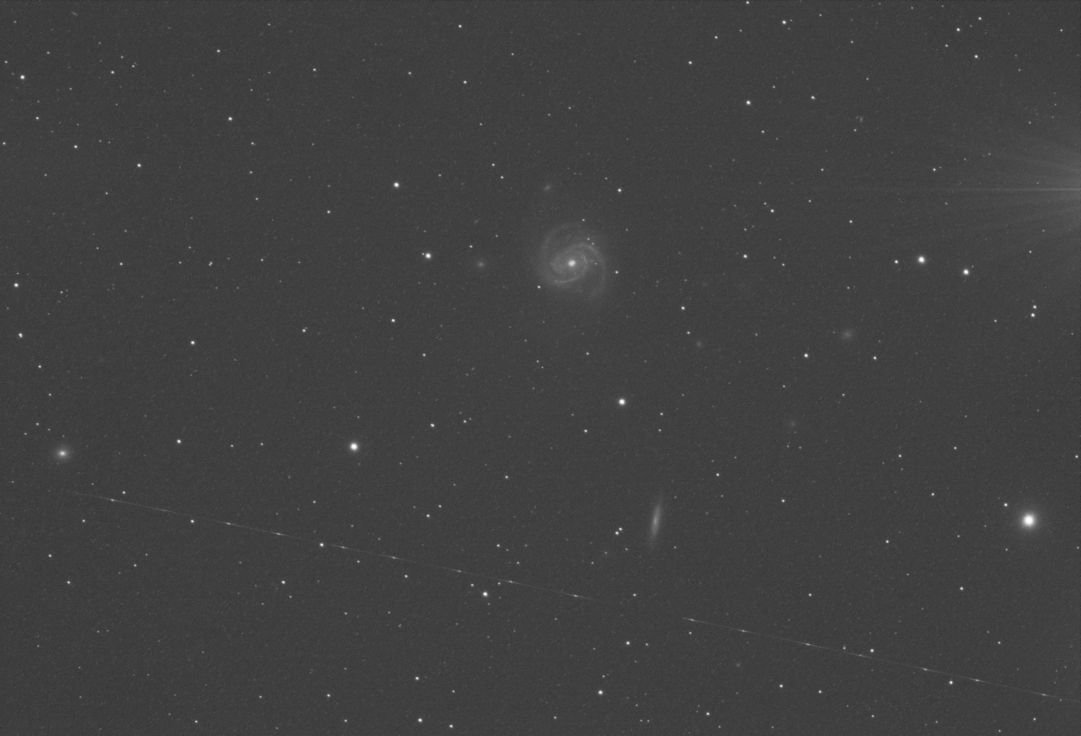

Samedi soir ma cible était M100. En triant les images, je remarque qu'en plus des habituels satellites qui strient le champ, deux vues présente une trace ponctuée régulièrement.
Je vous présente une superposition sous photoshop de ces deux brutes. Chacune faisant 240s, je mesure des écarts entre deux flash qui alternent 21 et 28 s ce qui ferait une période de rotation de 49s.
Mis à part les iridiums, c'est la première fois que j'observe un tel phénomène. Et vous ?
Le "trou" sous la galaxie ngc4312 correspond à l'intervalle entre les deux poses.

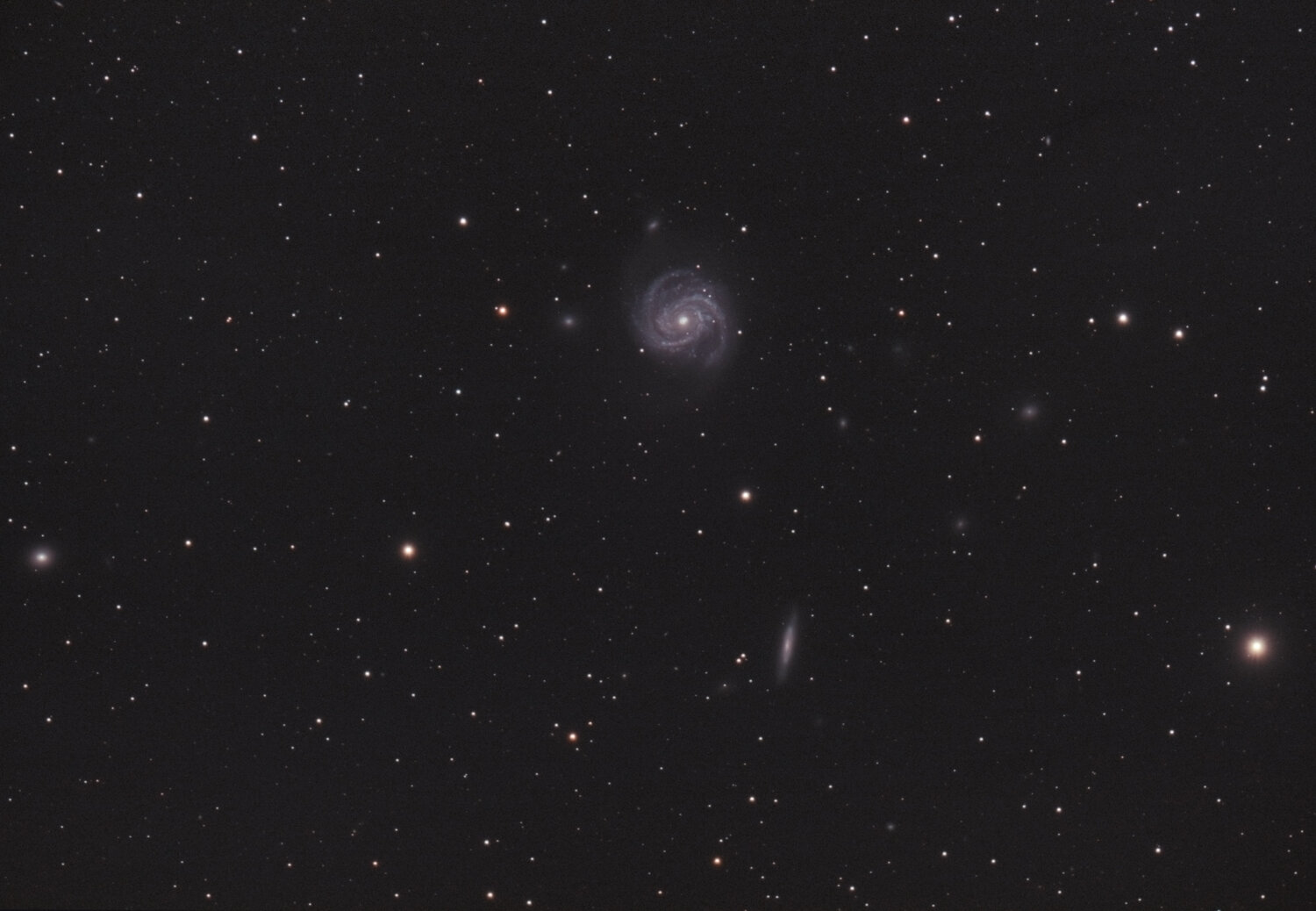

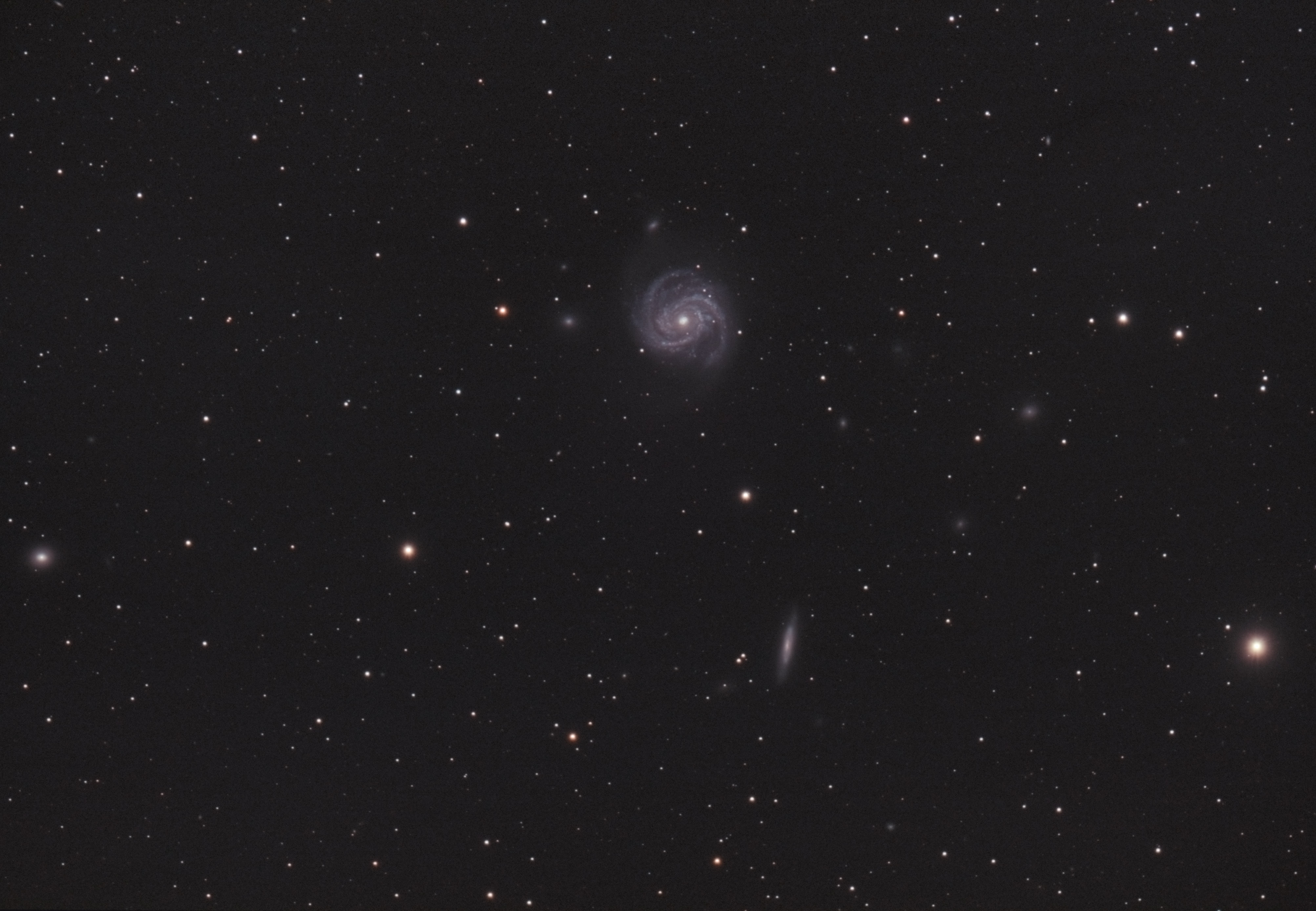

Voici quand même l'image finale.
Lunette TS 130/910 + correcteur
filtre CLS-CCD astronomik
Caméra ZWO ASI 294MC-pro gain 120
48 x 240s
monture Orion Atlas

Sympa !! Et dis donc, tu es fort pour réussir à calculer la rotation du satellite avec les traces sur ton image. Bravo !! :god2:
Ce n'est pas très difficile, on a une base de temps : celui de la pose soit 240s et on a le début et la fin de la trace. Il suffit de mesurer la longueur de la trace laissée par le satellite durant ces 240s.
Ensuite on mesure la longueur entre deux flashs. Pour finir une règle de trois donne l'intervalle de temps entre ces deux flashs. Bien sur cela ne fonctionne pas si  le satellite entre dans le champs alors que la pose est déjà commencée ou s'il sort du champs avant la fin de la pose.
 Mais mon calcul est quand même approximatif et il y a peut être une faille dans mon raisonnement.
