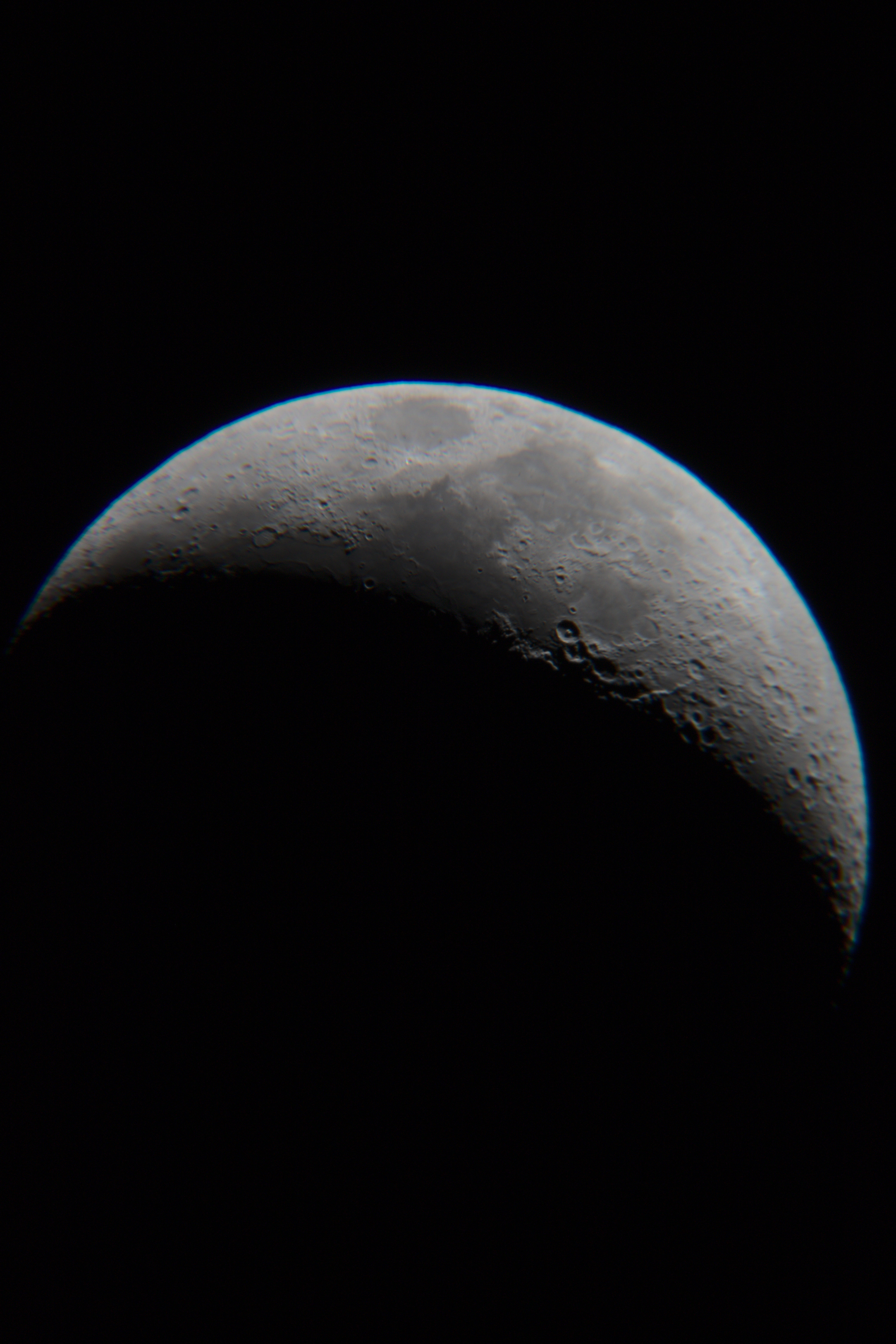

Je debute en photo astro
Mon materiel un apn canon 6dII monte sur un tube 150/750 perl motorise  sur CGEM crayford non demultiplie
J'utilise la gamme oculaire Hyperion baader un 10mm bague T2 et adaptateur M42
Je fais au mieux la map en live wiew apres plusieurs essais le resultat n'est pas à la hauteur
a peine net en milieu de photo et trouble vers la peripherie de l'image
Pour info j'ai pris la lune au 400mm juste sur pied photo le resultat etait nettement meilleur
je passe peut être à cote de quelque chose d'essentiel
A ce stade mes images sont brutes iso 200/400 1/150 s en plus si je zoome je remarque le cercle de la lune bleutee
Si vous avez une solution pour avoir une definition digne de cet ensemble je suis preneur
Bien entendu si je regarde la lune en visuel avec mon 10mm aucun soucis de map je pense que le tube est bien colimate et la monture bien calee
Comme je vous le disais au debut je debute je pense que la route est longue et la photo astro est certainement bien differente du monde de la photo terrestre

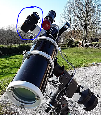

Pourquoi tu ne mets pas uniquement ton APN au foyer du telescope, sans passer par l'oculaire?
Tout serait quasi net partout, juste très légèrement déformé dans les coins.
Mais comme la lune entre entièrement, et largemement, la déformation dû à la coma (tube ouvert à f5) ne se verra pas.
Comme sur la photo ci-dessous:
Apn + bague Canon/T2 vissée sur le porte oculaire.
Tu ne vois pas la déformation de l'oculaire avec ton oeil car la pupille de sortie de l'oeil est très largement plus petite que la taille de ton capteur d'APN.
Et si tu veux augmenter la focale de ce montage, il te faudra alors une barlow 2x en taille 2" pour éviter de trop vignetter.
Comme celle ci par exemple:
https://www.pierro-astro.com/materiel-astronomique/accessoires-optiques/barlow/lentille-de-barlow-kepler-ed-2x-50-80mm_detail
Tu passeras de 750mm de focale à 1500mm.
Mais à cette focale là, il te faudrait plutôt une caméra planétaire pour enregistrer un très grand nombre (plusieurs milliers)  d'images avec une grande fréquence par secondes (entre 30 et +100 i/s) , ce que l'APN ne peut pas faire.
ok pour cette solution si je fais le calcul 750mm de focale pour un reflex correspond à un grossissement de 15X
En utilisant la montage preconise par baader on passe à 75X c'est pour cette raison que j'avais pris cette option
Comme je suis novice si je comprends bien en astrophoto on utilise plus les oculaires comme en visuel?
donc sur une photo lunaire on perd le facteur agrandissement du couple oculaire/tube
Je vous ai poste une des image à l'origine c'est du raw que j'ai converti pour envoi
a vous lire merci
