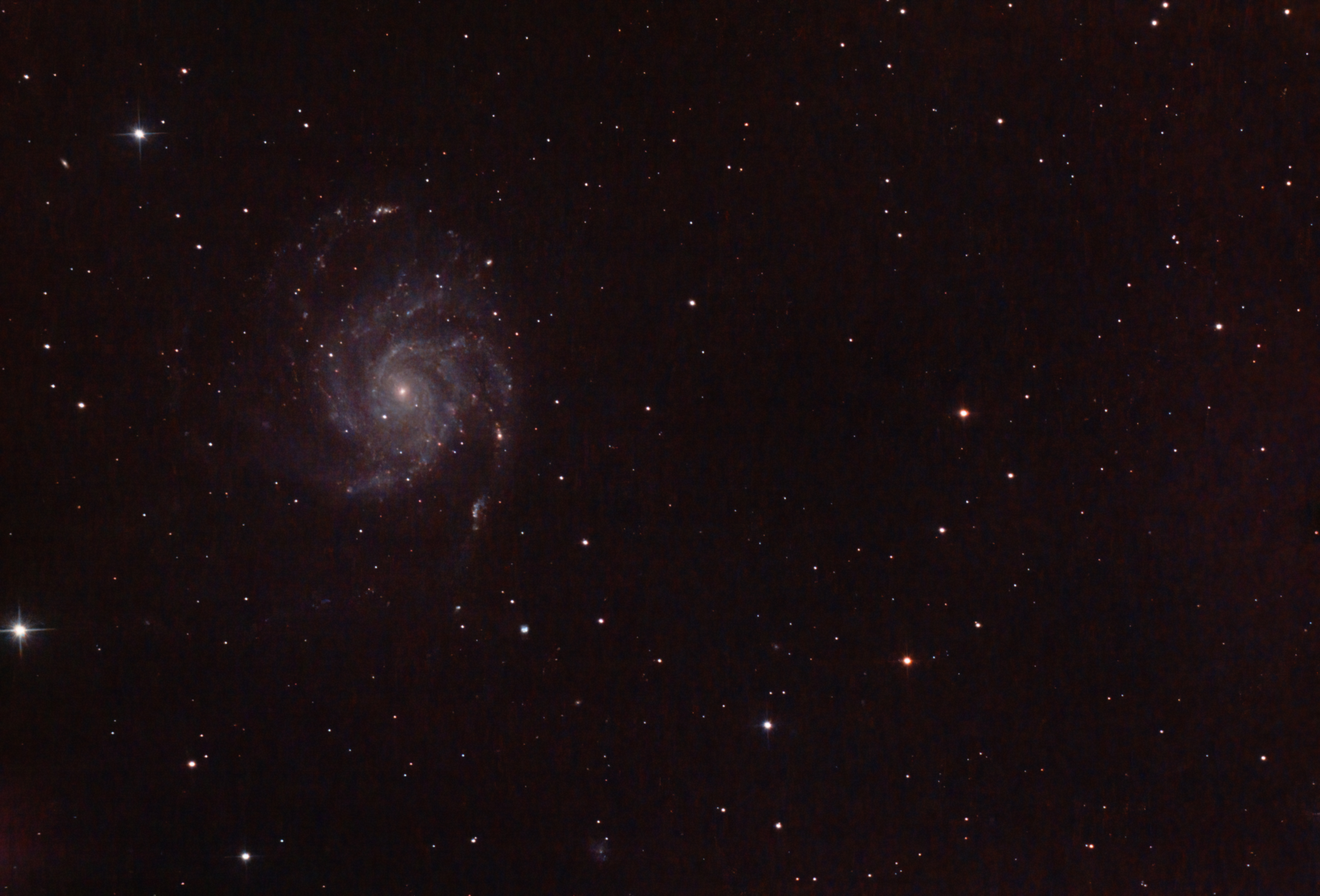

ça y est je suis en plein travaux pratiques CP depuis quelques jours.
Fait beau tous les soirs ici depuis 1 semaine.
Je fais mon apprentissage dans la Grande Ourse.
Facile à pointer et à se repérer http://www.astrosurf.com/uploads/emoticons/ph34r.png
Alors voici les infos....
-Mise en station avec Polemaster (du bonheur)
-Initialisation du Goto avec Carte du Ciel
-autoguidage au chercheur avec Asi290mm
-Telescope Newton Skywatcher 150/750 + correcteur de come Baader MPCC (ancienne génération)
-mise au point avec ZWO EAF (du bonheur)
-caméra Altaïr Hypercam 183c ProTec
-capteur -15°C
-gain 500 (au max j'ai oublié de le baisser après la map....)
-filtre Lumicon Deepsky
Il y a :
107 brutes de 180s
40 darks
45 offsets
40 flats
Prétraitement avec Sirilic.
Traitement avec Siril puis Toshop.
Opérateur hyper content !pomoi!

pour chipoté tu aurai pu la centré 😃
J'ai déjà réussi à la mettre sur le capteur c'est déjà un grand pas :D

Apt tu la centre automatiquement avec le plate solver si t'as le pilotes ascom de la cam ca vas
OUi je connais ça.
mais pas encore réussi.
Je suis avec NINA + ASTAP.
C'est le même principe.
Mais là je suis retourné du côté Clair de la Force :D
Bravo pour ce début et l'apprentissage du CP.
Pour mieux centrer ton objet, tu peux aussi faire quelques preview avec des temps de pose plus court (genre 20-30s) à gain max et visualiser où est ta cible... puis par petits déplacements légers de la monture tu affines. D'expérience, en 5-6 itérations le cadrage est correct... ça prend donc environ 5 minutes.
Par contre, il reste encore pas mal de bruit sur ton image malgré un cumul d'une bonne centaine de pose... sans doute la pollution lumineuse de la lune ne t'a pas aidé.
Mais c'est pas grave, tu as bien raison de profiter du ciel clair pour faire tes premières armes en CP même avec la lune.
C'est juste dommage pour nous car on n'a plus tes merveilleuses images lunaires :D à regarder la nuit.. surtout que chez moi au pied des Pyrénées le ciel est ennuagé, donc je ne peux même pas y jeter un oeil en direct 😂
Bravo !!!
C'est ce que je me dis quand je vais devoir essayer de mettre saturne ou Jupiter dans mon capteur pour la première fois 🤪  🙄
Oui on a souvent du mal au début.
Avec l'expérience, tu aligneras comme il faut ton chercheur et tu y arriveras facilement.
Je mets Jupiter au centre du chercheur.
Je regarde ensuite dans l'oculaire mis dans le PO et je place Jupiter au centre du champ de vision.
Normalement en changeant l'oculaire par la caméra tu dois voir la planète sur l'écran de l'ordinateur.
Reste à régler gain/expo et faire la map.
Maintenant que tes pbs de suivi sont résolus, tu vas t'éclater encore plus 🤘.
