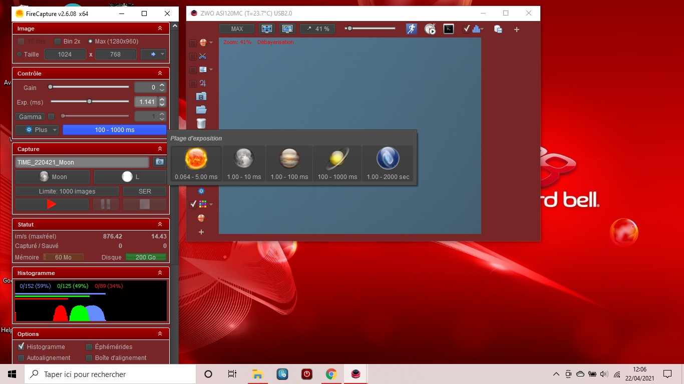

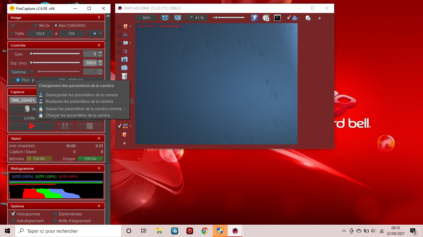

Pour FireCapture c'est bien là que je dois modifier pour avoir high speed !? moi j'ai la version française 😉
Mais je ne vois toujours pas !?  voir la première capture d'écran avec changement des paramètres de la caméra...
ou alors
dans la seconde capture d'écran plus bas !? et là je choisi une autre plage d'exposition illustrée par un dessin de planète !?
Merci de ton aide 😉
1
2
Oui faut bien cliquer sur "plus" et pas sur la flèche qui descend 😋

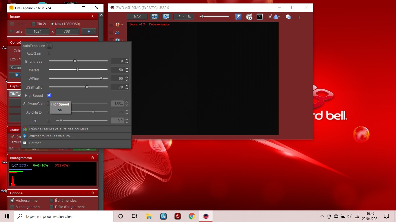

une p'tite capture d'écran pour servir à d'autre 😉
c'est là !!!
Exactement ça.
