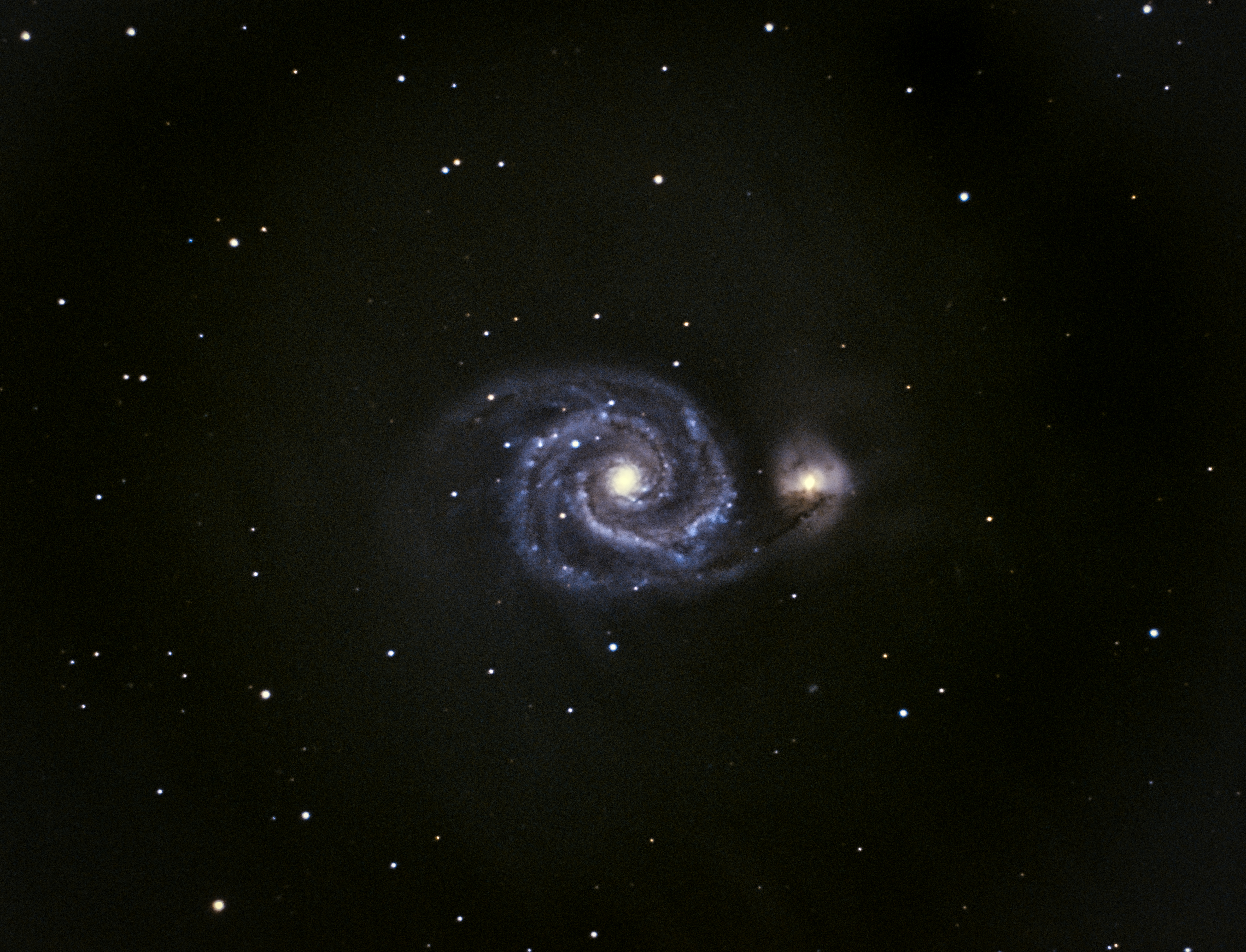

Bon, après réglage précis de mon back focus et de la collimation, j'ai refait un essai hier soir sur M51 avec ma caméra ZWO ASI183MC (gain 120, bias 10, T - 15°C) montée sur un C6. Avec 77 lights de 120" (j'ai un sigma x4,38) + 50 DOF. Sur ASTAP j'obtiens une aberration hors axe de 0,04 (pas mal) et un tilt de 1,53 (je ne sais pas si c'est bien). Je trouve les couleurs pas mal pour une nuit avec une lune bien présente. Mais je ne comprends toujours pas d'où viennent les  étoiles déformées sur les bords dont me parlait @Colmic et qui sont toujours là. J'ai appelé le SAV de Medas et je leur ai envoyé ma photo. Ils me disents que les étoiles déformées sur les côtés c'est normal sur un C6. Il n'y a que les tubes Edge HD qui sont exempts de déformations. Je n'avais pas ce genre de phénomène avec mon APN ou, du moins, il n'était pas visible. Je suis preneur de toute aide pour m'aider à régler ce problème 😊

Salut, comme les aberrations n'apparaissent que d'un côté tu pourrais déjà minimiser le problème en affinant la collimation. Sinon peut-être que les petits pixels de ta caméra rendent le problème plus visible que ceux d'un APN. Est-ce que tu utilises un correcteur ?
Concernant l'image tu as quand même de bon détails dans les bras, je te suggère juste une correction des couleurs

J’utilise un réducteur de focale mais pas de correcteur. Oui, c’est une idée que de regarder la collimation vers le côté qui pose problème. Je regarde cela ce soir.
Salut Guy,
1.53 ce n'est pas bien du tout non.
C'est possible que ce soit du vrai tilt, à savoir que le plan du capteur n'est pas perpendiculaire au plan optique.
Soit ça vient d'une de tes bagues, je pense notamment à ta bague d'adaptation SC qui n'est pas monobloc et qui pourrait se mettre de travers, ou ça pourrait être autre chose.
Je pense que Medas raconte des conneries, une ASI183 c'est un capteur de 9x13mm, on est très loin de l'APS-C, donc non normalement pas de coma avec un aussi petit capteur.
D'autant plus que tu dis que tu ne la voyais pas avec ton APN.
Si ton réducteur c'est le Celestron F/6.3, normalement il fait aussi office de correcteur de champ.
Si tu es vraiment certain de ta collimation, alors vérifie ton train optique, à savoir toutes tes bagues.
Si tu veux le meilleur montage possible, tout doit être vissé, même ta bague SC doit être monobloc.

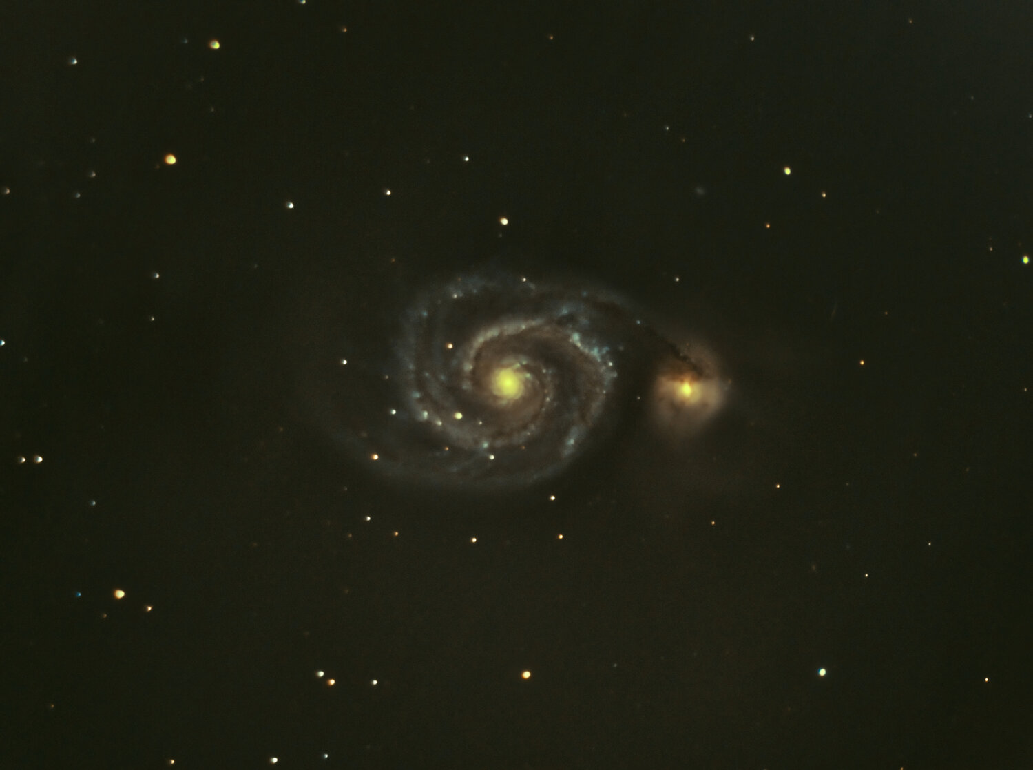

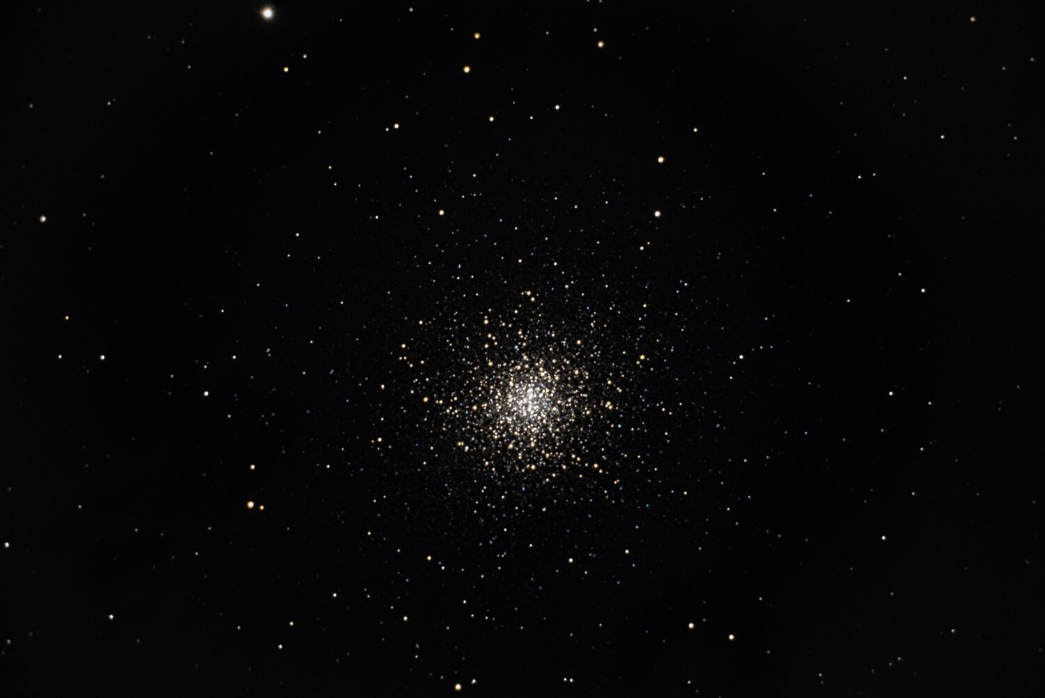

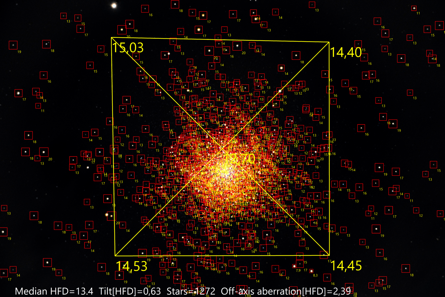

Merci @Colmic et @Drase pour vos commentaires. Avec la nouvelle tentative de collimation et un bon réglage du Sigma, j'ai pris une séquence de 120 photos de M13 hier soir (gain 0, Bias 10, Temp. -15°C et 60" de temps de pause + DOF). Les étoiles ont l'air bien plus rondes, notamment sur les bords et le tilt est descendu à 0,63 :
Par ailleurs, la résolution de la partie centrale est plutôt pas mal vu la puissance de la lune hier. Les couleurs m'ont donné plus de fil à retordre. Voilà ce que cela donne après traitement SIRIL + Luminar AI :

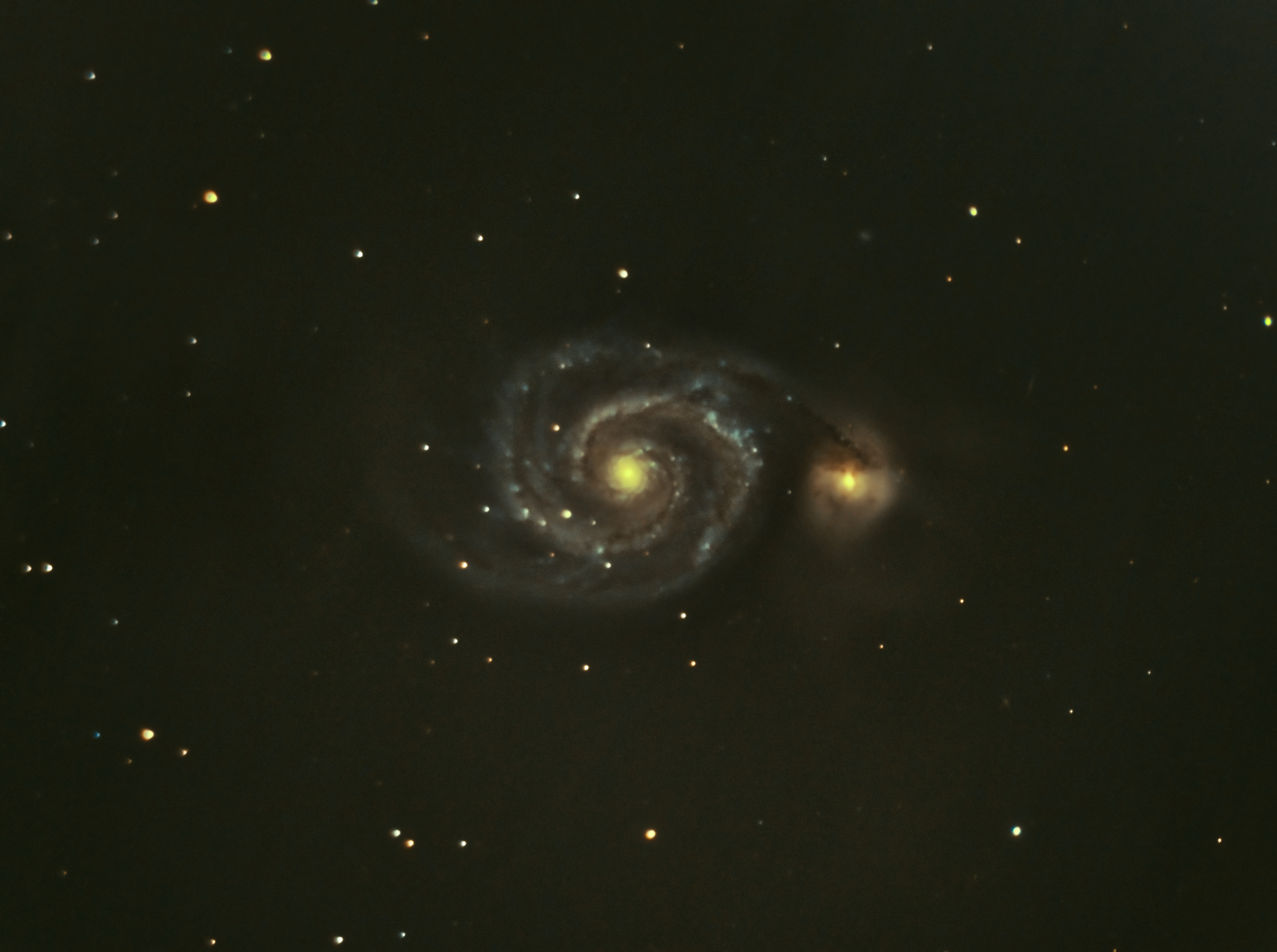

Pour boucler la boucle et montrer @Colmic et @Drase le travail de réglage que j'ai fait, j'ai refais un passage sur M51 hier soir. Voilà ce que cela donne... A noter une lune bien plus présente que sur la première photo de ce post...
