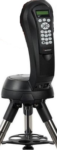

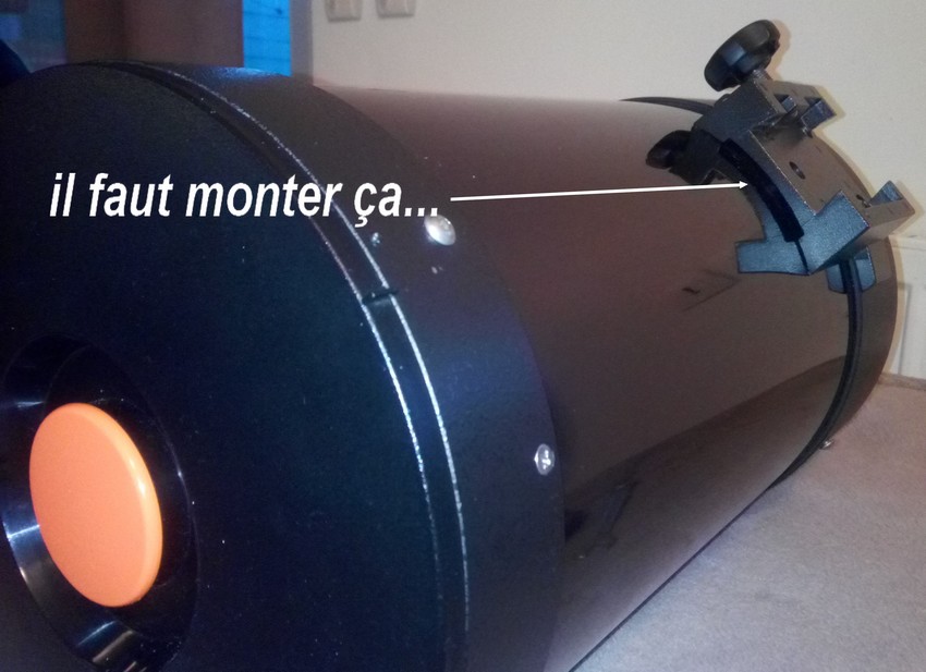

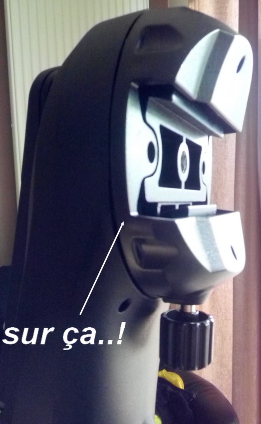

Je m'adresse surtout aux bricoleurs de C8, mais pas que ;). Si vous avez une idée n'hésitez pas à m'en faire part...

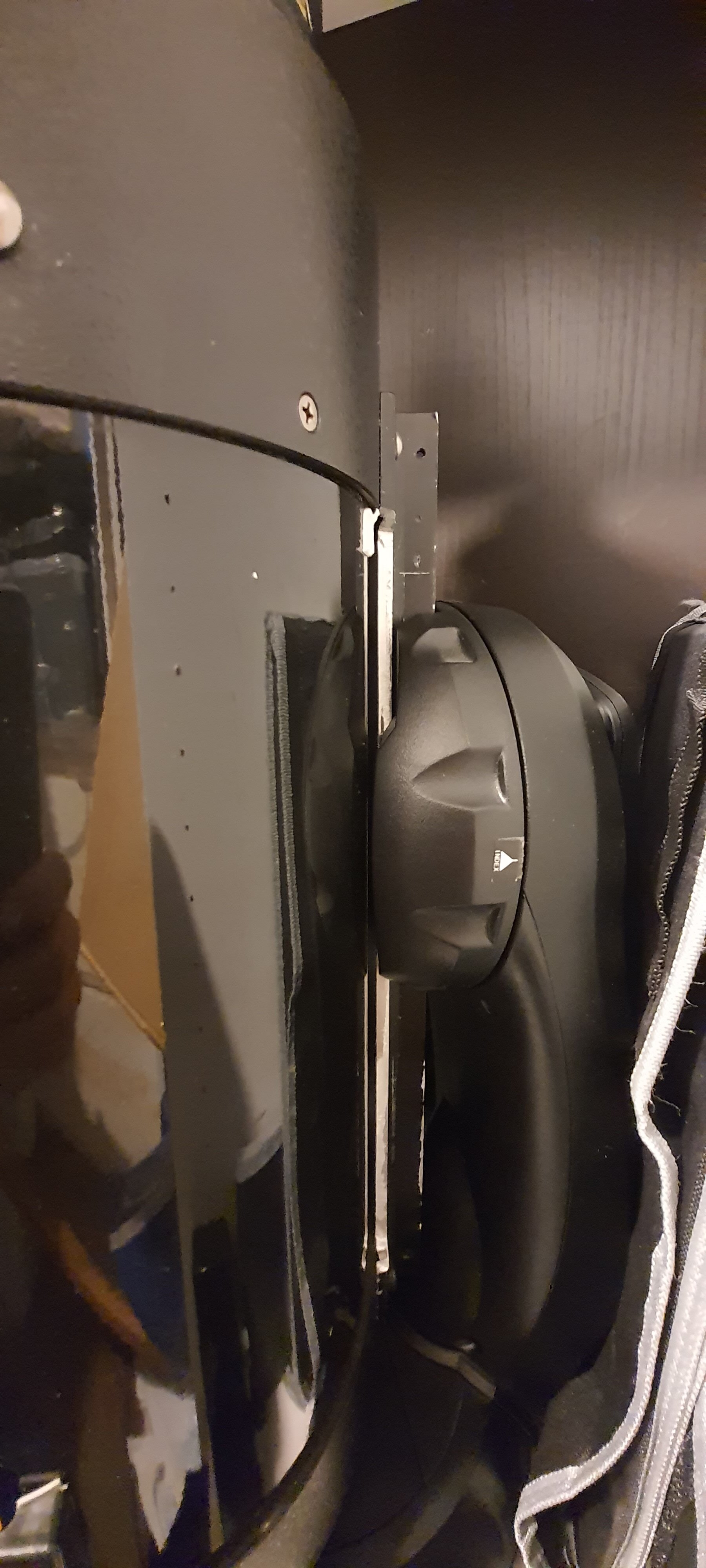

Je désire monter mon vénérable C8 (d'origine monté sur une monture Vixen SP) sur une monture Celestron SE.  Mais bien sur ça serait trop simple si ça marchait du premier coup...
Si des personnes ont déjà fait ce montage, comment avez-vous fait?
Merci.

Hé bé si tu as déjà la queue d'aronde, il est où le problème ?  :?:
Tu la fixes sur le tube du C8.... ou alors il y a un truc que j'ai pas compris...

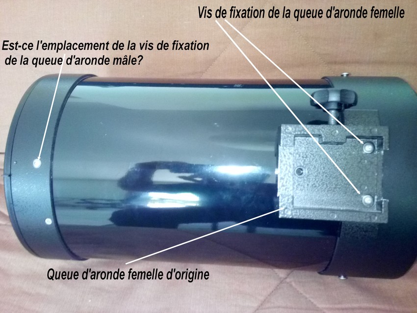

Au club, nous avons faire un montage identique: achat d'une queue d'aronde Vixen pour C8 (elle est livrée avec  ces vis de fixation). Des trous sont prévus pour un tel montage.
Dévisser les 3 ou 4 vis du C8 et refixer la queue d'aronde avec les nouvelles vis un peu plus longues.
Bon courage,
Jean Louis.

La queue d'aronde femelle d'origine est fixée par 2 vis (ou boulons...?). Est-tu certain que ce sont bien des vis et non des boulons? :?:  (Boulon: risque de chute de l'écrou à l'intérieur du tube optique quand on dévisse la vis.)

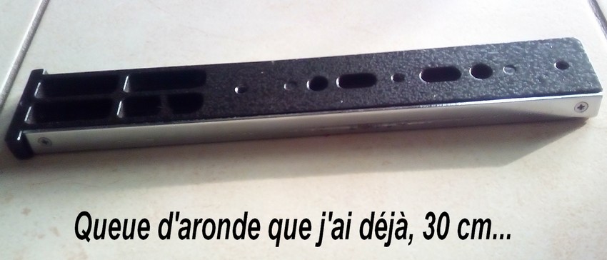

En fait, tout le monde est d'accord et a raison sur la notion de "barre queue d'aronde" et d'adaptation, mais personne ne se comprend.
La barre queue d'aronde 30cm que Polorider a mis en photo est celle de son équipement d'origine : (vénérable) C8 sur monture SP (Super Polaris). Ce système est ancien, la queue d'aronde n'est pas au standard "Vixen" (Synta/SW/Orion...) 44mm. C'était le système d'avant. Elle n'est donc pas compatible avec la monture Nexstar SE. Le système tel qu'on le connaît est arrivé chez Vixen uniquement avec la monture GP (Great Polatis) et GP/DX.
Il faut donc bien une barre queue d'aronde mais pour ancien C8 car cette pièce existe chez Celestron (orange) et aussi chez Baader (noire). Je serais de toi, j'appellerais chez Medas, c'est que j'avais fait pour mon C8 quand j'ai changé la queue d'aronde car "contrairement à ce qu'on croit souvent" certaines queues d'aronde s'adaptent et d'autres non (y avait déjà eu le cas sur ce forum pour un astram qui avait acheté une barre queue d'aronde pour son C9 je crois de mémoire). Et il faut que tu enlèves le sabot côté miroir primaire de ton C8 (que tu nommes "queue d'aronde femelle d'origine". La barre queue d'aronde ira à la place. Et il faut aussi des vis adaptées et de bonne longueur.
En revanche, après, tu ne pourras plus monter ton C8 sur ta monture SP.

Oui c'est bien ce que j'ai compris avec les infos de @COOPER168.  Mais là encore, ce n'est pas gagné: le sabot est fixé par deux vis BTR à tête bombée et ma clé Allen de 2 est trop petite, alors que la clé Allen de 2.5 est trop grosse :be:

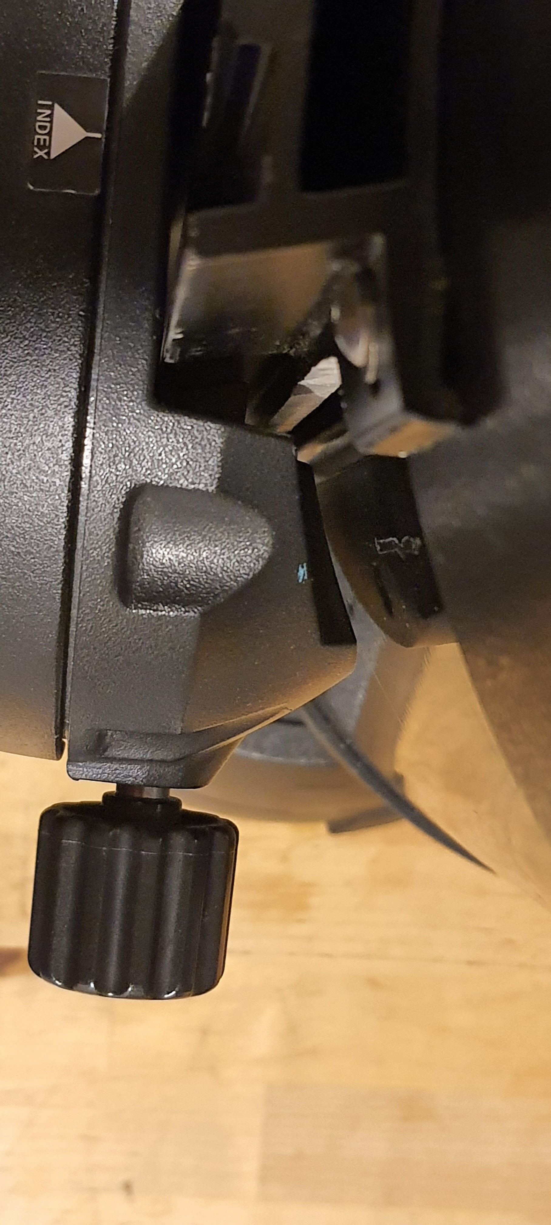

Pour la queue d'aronde, il y a peut-être un pb avec celle que tu as mis en lien sur le site de pierro-astro au niveau des "ailettes" sur les côtés.
Sur mon c8 gp, je suis passé sur une monture se, j'ai dû les disquer, sinon, la pince ne mordait pas assez la queue d'aronde. Ce serait plus un model comme celui-ci qui conviendrait:

Tu vas être gêné avec cette queue d'aronde, l'arondi de la monture SE ne permettra pas de serrer la pince.

Je confirme ça va pas :cry:. Ou plutôt: la queue d'aronde mâle ne vient pas totalement en butée au fond de son logement dans la queue d'aronde femelle :hmm:.
J'ai essayé avec le C8, ça ne bouge pas d'un poil mais il y a quand même pas mal de poids et ça ne m'inspire pas confiance :b:

Ma barre queue d'aronde venait directement de chez Medas et j'étais dans la même config que toi, à savoir C8/SP donc avec le sabot. La barre était prévue pour être directement installée sous le C8 pour passer en config standard Vixen (GP et GP/DX). Seulement, c'était il y a au moins 15 ans, y avait pas 8 ou 10 modèles de barres disponibles dans le commerce... C'était fait par Vixen Japan (j'ai regardé l'autre soir quand je me suis servi du C8) et comme souvent chez Vixen livré avec la clé nécessaire (c'est toujours le cas ajd, j'ai acheté un accessoire Vixen voici peu, la clé adéquate pour le montage est toujours avec). Medas a donc du te fournir une barre Celestron ou Baader puisqu'ils sont importateurs. D'autres solutions existent et sont prévues pour tous les tubes optiques Celestron/Meade : Losmandy (USA, Valbousquet est importateur, en revanche le prix...), ADM (USA, très bien et moins cher que Losmandy, c'est comme ça qu'est équipé mon C14 depuis plus de 10 ans aussi). Sinon faire réaliser sur mesure comme le dit Norma (coût ?).
Bon ciel.
Pour les vis format us, j'utilise des clefs etoiles, pour le c8, une tête T10 en étoile. Ça fonctionne bien, sans forcer, c'est dans les lots de petits tournevis de precision à têtes interchangeables.
Pour la fixation du c8, plusieurs possibilités autres:
- devisser les 4 vis du carter en plastique entourant la queue d'aronde et utiliser ta monture sans, ca marche.
- prendre une queue d'aronde dont les trous correspondent. Si celle de medas s'adapte, il est probable que les c8 actuels et ceux anciens aient conserver le même standard dans les fixations des queues d'aronde et que celle que je t'ai mis en lien corresponde également.
- conserver ton système de fixation et utiliser une queue d'aronde vixen en double sens, qui permet d'utiliser une pince de chaque côté (je crois que cela existe, j'ai déjà vu, mais impossible de retrouver).

Oui mais je vais d'abord suivre le conseil de @Guilaume à savoir démonter le capot plastique, et voir ce que ça donne.
Bon, j'ai démonté le capot plastique: la queue d'aronde passe sans problème et finalement je crois que je vais rester comme ça . Merci à tous pour vos suggestions ;)
