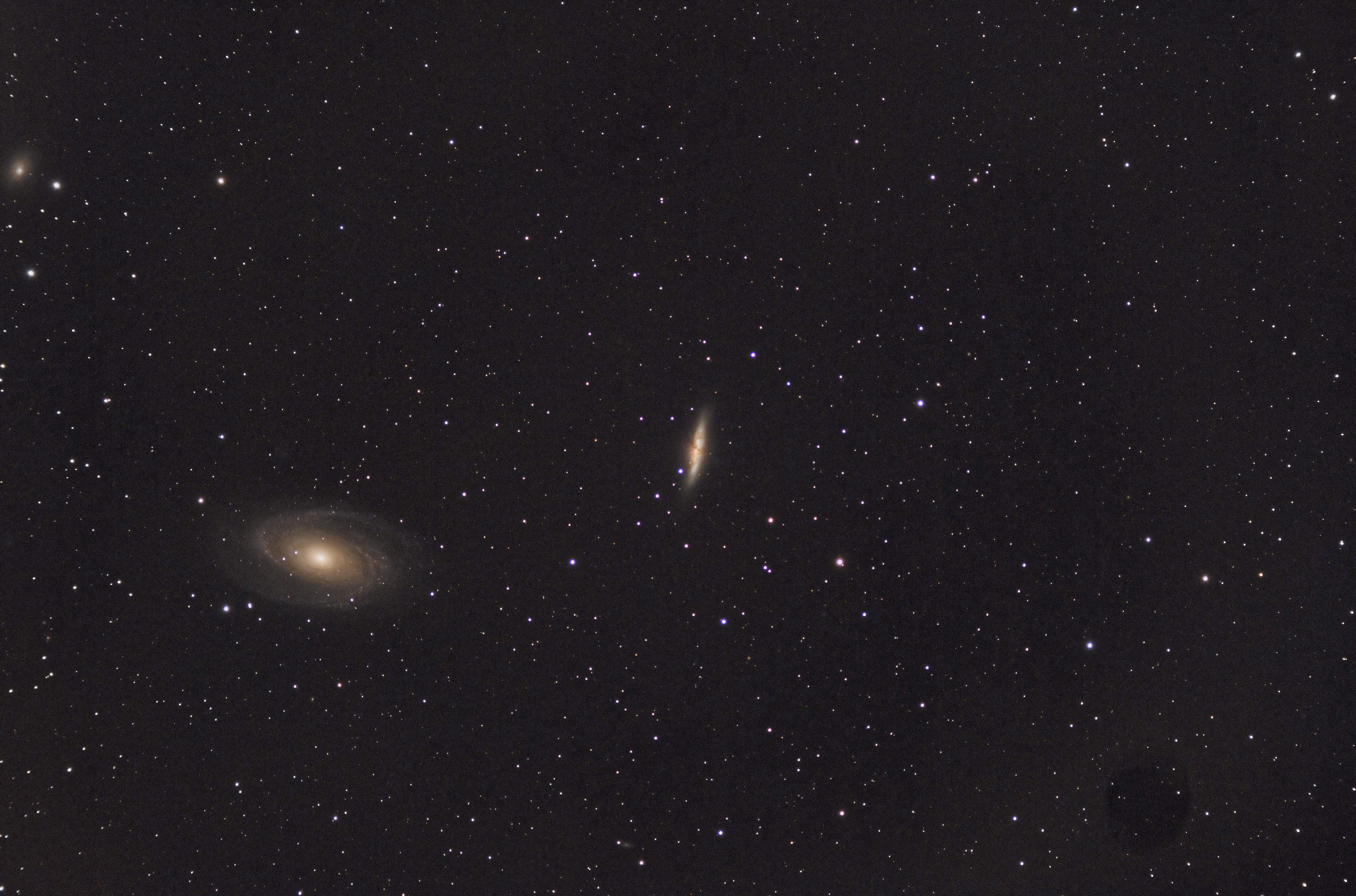

Bonjour à toutes et à tous
Voici la toute première lumière de ma 2600 MC PRO sur M82 au foyer d'une 80 ED;
20 Brutes de 120s
10 darks
Gain 100
Guidage avec chercheur de la 80ED et ASI 385MC ( on reste majoritairement au dessous de 1 sec)
Monture AZEQ 6 pilotée par ASIAIR PRO
BORTLE 5-6
SIRIL, GIMP, DE NOISE, DXOPTIC PRO 11
J'avoue, vite fait, car peu de temps donc pas assez, une fois encore, de brutes. Des offsets auraient été utiles vue la pétouille en bas à droite.
  • J'aime 3
De bons débuts :) et une image assez propre compte tenu du nombre de poses !
il y a 39 minutes, AJL54 a dit :
essaye de passer par denoise avant gimp, tu auras plus de marge sur le debruitage, ça peut t’éviter des artefacts :)
il y a 40 minutes, AJL54 a dit :
Des flats pour les poussières 😉
il y a 45 minutes, Drase a dit :
Exact, des flats, décidément je crois que j’ai besoin de vacances. Boulot un peu trop prenant surtout en ce moment. L’autre jour je faisais des darks d’ofssets. Bref, va falloir que je me concentre. Effectivement je me demandais où placer De noise dans la chaîne de traitement. Je vais essayer. Sinon un filtre. Merci pour le conseil. Mais clairement, faut plus de poses bien sur .
Juste 2 critiques que j'espère constructives
1) Tu ne précises pas si tu utilises un correcteur pour aplanir le champ, si ce n'est pas le cas il faudrait, le grand capteur de la 2600 sera mieux exploité (les étoiles sont allongées dans les coins). Si tu utilises déjà un aplanisseur, alors c'est peut être le backfocus qui n'est pas bon
2) ce point est très subjectif, mais personnellement j'aurais cadré différemment pour ne pas avoir NGC3077 en bord de cadre
Pour le reste elle me plait bien cette M82 🙂
edit: tu les fais à quelle température tes brutes ?
Merci @keymlinux, toutes les remarques sont bonnes, Pas de correcteur, exact pour le centrage mais je voulais M82 au centre mais tu as raison j’aurais du centrer sur M81. Les brutes sont faites à -10°
Il faudrait effectivement un correcteur car si j’utilise le correcteur/réducteur, la focale est trop faible donc image grand champs ce qui réduit,  bien sur, les objets.
Je vais tenter avec plus de brutes sur un C8 + réducteur/correcteur en essayant de cadrer pour avoir les 3😉.
