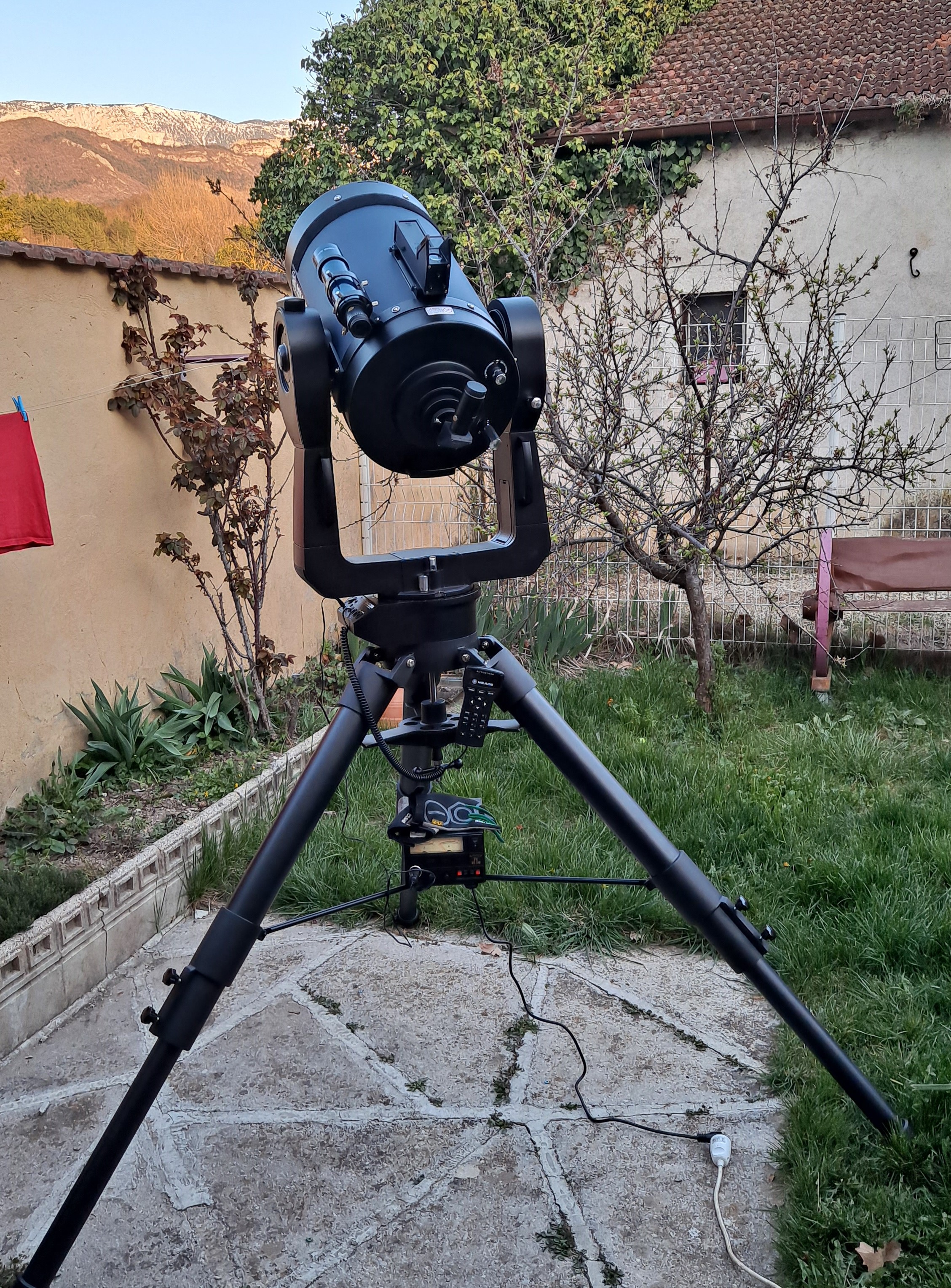

Je ne trouve pas ou peu de video concernant ce télescope, ou si mais en anglais, ce qui n'est pas ma tasse de thé... Y-at-il des utilisateurs de ce modèle sur le forum, qu'en pensez vous, et quels sont vos conseils d'utilisation ou autres ?

Les Meade LX200 (pas dans la version dont tu parles, mais les performances et l'ergonomie y étaient déjà) datent du début des années 90 (1992 ? Staffy, si tu passes par là...). Ce sont des télescopes qui ont de suite été appréciés par les astronomes amateurs de l'époque, soit isolés, soit en clubs. On en a vu bcp. Compacts, performants, facilement opérationnels, parmis les 1ers matériels Go-To en Schmidt-Cassegrain. Pour du visuel, de l'imagerie y compris en astronomie amateur recherche et suivi (CCD pour de l'astrométrie et des supernovae). Il y a eu plusieurs générations de LX200 pour aboutir à la version et au diamètre dont tu parles (y compris en 14", le 16" étant d'une autre classe, à laisser à poste fixe).
Bcp ont mal vieilli (après, on est sur du matériel commercial, donc il est sans doute pas fait pour durer 100 ans non plus), parties électroniques à revoir (carte mère, raquette...) y compris sur les plus récents et demandent donc à "intervenir", soit faut connaître un minimum l'électronique, soit commander les pièces (on en trouve à l'étranger mais aussi en France, il y a même des astrams qui réparent ces matériels). Bref, ils étaient très répandus, moins maintenant. Certains ont aussi démonté leurs tubes pour les remettre sur des montures équatoriales allemandes. De plus, Meade est plutôt dans une (très) mauvaise passe depuis plusieurs mois, alors, concernant un SAV éventuel via la marque...
En 12 et 14", attention, c'est déjà lourd, base moteur+fourche+tube, au moins 30kg. QQn de mon entourage possède le modèle dont tu parles en 14", il est sous coupole. Au bout de 2 ou 3 ans, donc pour un matériel pas vraiment ancien mais qui servait bien, la carte avait grillé, il a du en recommander une autre chez Meade USA directement (et a d'ailleurs pris 2 cartes et 2 raquettes d'avance...).
C'est plus trop des matériels qui sont demandés aujourd'hui. Il n'en reste pas mois qu'ils étaient performants.
En face, directement, tu as le Celestron 14 (Edge HD) et le Celestron 11, qui même si plus petit d'un pouce est très apprécié et encore transportable : achat du tube seul au détail pour choisir ta monture ou avec différentes montures chez Celestron. Ou le CPC 1100 (normal ou Edge HD), performant.

Je ne sais pas ce que tu prévois de faire avec (visuel, imagerie, quelle type d'imagerie si c'est le cas), mais il n'y a pas de raison d'être déçu avec un LX200. Pour moi (qui fait principalement du visuel), c'est toujours une belle machine, c'est plus trop dans l'air du temps, c'est tout et les déboires de la marque n'arrangent rien. C'est un matériel performant niveau optique (bonne qualité, blocage du miroir primaire). De plus avec un 12", tu as un diamètre important, intéressant en lunaire, planétaire et ciel profond.

Si le tube a été démonté de sa fourche, il y aura un réalignement nécessaire de la fourche, autrement le pointage sera approximatif.
Quant aux pièces, meade peut les vendre en direct depuis les us.
J'ai revendu le mien avec le gps, en cause le poids pour installer sur une colonne fixe (35kgs tube équipé) et désinstaller pour l'été.
Le trépied sur la photo n'est pas celui livré en standard (jambes de 3" et 20-25kgs normalement).
Si vous voulez l'utiliser en équatorial avec le wedge, vous pourriez rencontrer un fléchissement du bras porteur du tube, entraînant une dérive de suivi.
Le bras de fourche est suffisant en section mais la surface de contact n'est pas plane (cylindrique en fait) de sorte que malgré le vissage le bras a tendance à rouler avec le poids sur la partie centrale qui a une surface plane.
Ce n'est pas le froid ou l'humidité qui font soucis pour la longévité en laissant à demeure, c'est plutôt la chaleur qu'il faut éviter.
Globalement le tracking reste excellent en altazimutal avec la fourche alignée et le pec.

Bien reçu pour ce trépied meade assorti, le mien m'apparaissait plus conséquent, un monstre.
Finalement pas de soucis, c'est du neuf tout frais, un beau télescope efficace.
