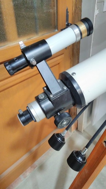

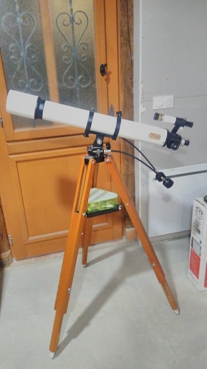

Bonjour, pour la petite histoire j'ai commencé il y a longtemps avec une 60mm longue, probablement 60/900.
60
Mizar faisait une polyvalente en 60/800, Zeiss avait la 63/840 Telementor, ça se trouve encore mais il faut de la patience et ce modèle ne justifie plus le prix qu'on voit dans les annonces. (j'ai vu passer un set complet à 2900€, faut être hors de la normalité pour accepter ce prix, c'est pas une vente d'antiquité ici)
La longueur de focale en 800/840 mm permet d'exploiter le coulant japonais/Zeiss 24.5mm et l'américain 1"1/4 correctement.
La Telementor est capable d'exploiter plus que du T2 soit 38mm sur le plan focal, la Mizar devrait pouvoir également mais je n'ai pas vu de coulant M43x1 ou M36.4 sur ces lunettes. @pancho61 a eu des mini6, peut-être qu'il peut en dire plus.

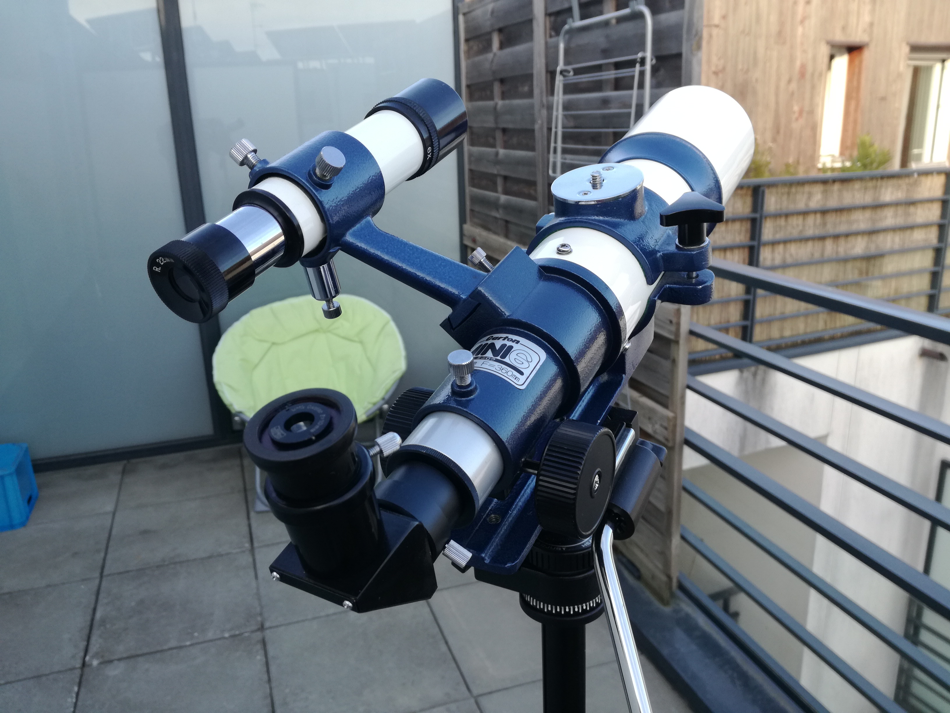

Effectivement la mini 6 pourrait être une bonne candidate l'optique est bonne mais cela reste quand même une perle rare et obtenir la MAP n'est pas forcément facile il faut utiliser certains accessoires qui augmenteront le coût.
Pour toi si ton budget est contenu l'idéal serait une Vixen 80M les anciennes avec le PO vert, pas les nouvelles séries avec la lettre A avec une monture alt/az d'ancienne generation ( CF photo), le chromatisme sera quand même présent mais restera contenu. On en trouve sur LBC a un prix raisonnable ( environ 100 euros). L'avantage c'est que tu peux passer la lunette en coulant 31.7mm avec un adaptateur de chez Aliexpress ( 6 euros) et la lunette était souvent fourni avec un kit de base d'oculaire pas forcément de mauvaise qualité ( coulant 24.5mm) voir même un redresseur terrestre en 24.5mm. Si tu a besoin d'un redresseur, il doit m'en rester un au format 36.4mm se vissant directement sur le PO.
Concernant les diamètres 60/70mm il est vrai que les "grands" constructeurs l'ont complétement laissé tomber. Il ne reste plus que les Chinois et leur infâme plastique les lunettes de ce diamètre étant souvent taxé de lunette d'initiation. Reste un fabricant qui fait encore de la qualité comme la cité @lyl c'est scopetech avec une grande 60/1200 mais pour avoir essayer de l'acheter via notre contact au Japon c'est quasi impossible Kubota ne produisant que très peu de run de lentille.
Il y a 2 heures, Astro_007 a dit :
M36.4 pour la Mini6.
Par contre c'est f/6, 60/360.
Mince, je pensais f/7 mais je t'avais fait le calcul pour le lunaire je crois, ça passait bien entre raie e et D.
Tiens ... je reconnais un ortho sur ta mini6, décidément, je vais en regretter plein des reventes.

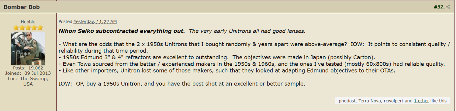

A ce propos, on vient de me passer une info parfaitement exacte, on peut même enlever les "possibly"
C'est à propos d'Unitron et de ce qui a gravité autour de cette marque qui a tiré le Japon vers le haut contribuant à la légende des réfracteurs du Japon.
Puis ce fut le début de la fin en 1975. Ce qui s'est passé après est chaotique et emprunt de nouveauté, pas toujours sérieux.
Unitron/Nihon Seiko, Carton, Towa, des noms clefs d'après guerre : grande période des spécialistes optiques européens partis s'exiler au Japon pour monter cette industrie. Mais @Astro_007 en connait beaucoup là-dessus.
Juste pour rappeler que certaines industries, dont l'optique, avaient été démantelée en 1945 en Allemagne. Savoir faire dispersé mais pas disparu.
