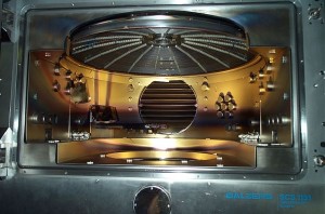

Contre quelques billets, je suis sûr que la Seso basée près d'Aix-en-Provence prendra en charge la réaluminure d'un 800.
Comme on le voit dans le DVD "Ces fous d'Astronomie", il ont aluminé un 940mm.
Leur cuve accepte les galettes de 2m.
