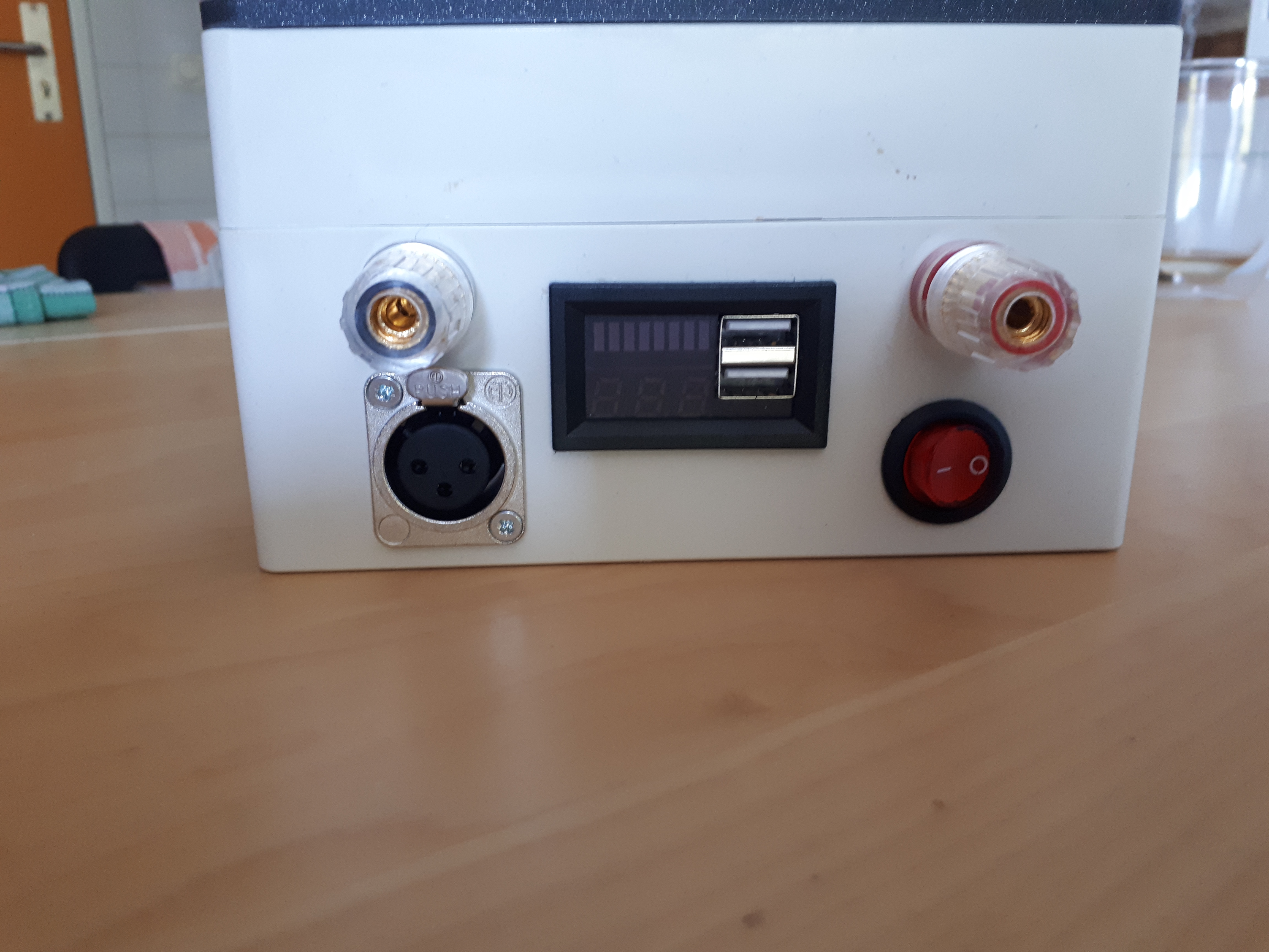

Sur la façade on retrouve deux bornes qui sont vissantes, un interrupteur On/Off, une entrée DC 2.1 femelle et un afficheur de charge avec deux ports USB.
Les bornes sont vissantes et peuvent permettre de coincer un câble dedans.
Le boitier de la batterie est en deux parties, vissées entre elles par quatre vis M4 (une par coin). L'ouverture n'est pas aisée car les accus sont collés via du double face aux deux couvercles mais c'est faisable.

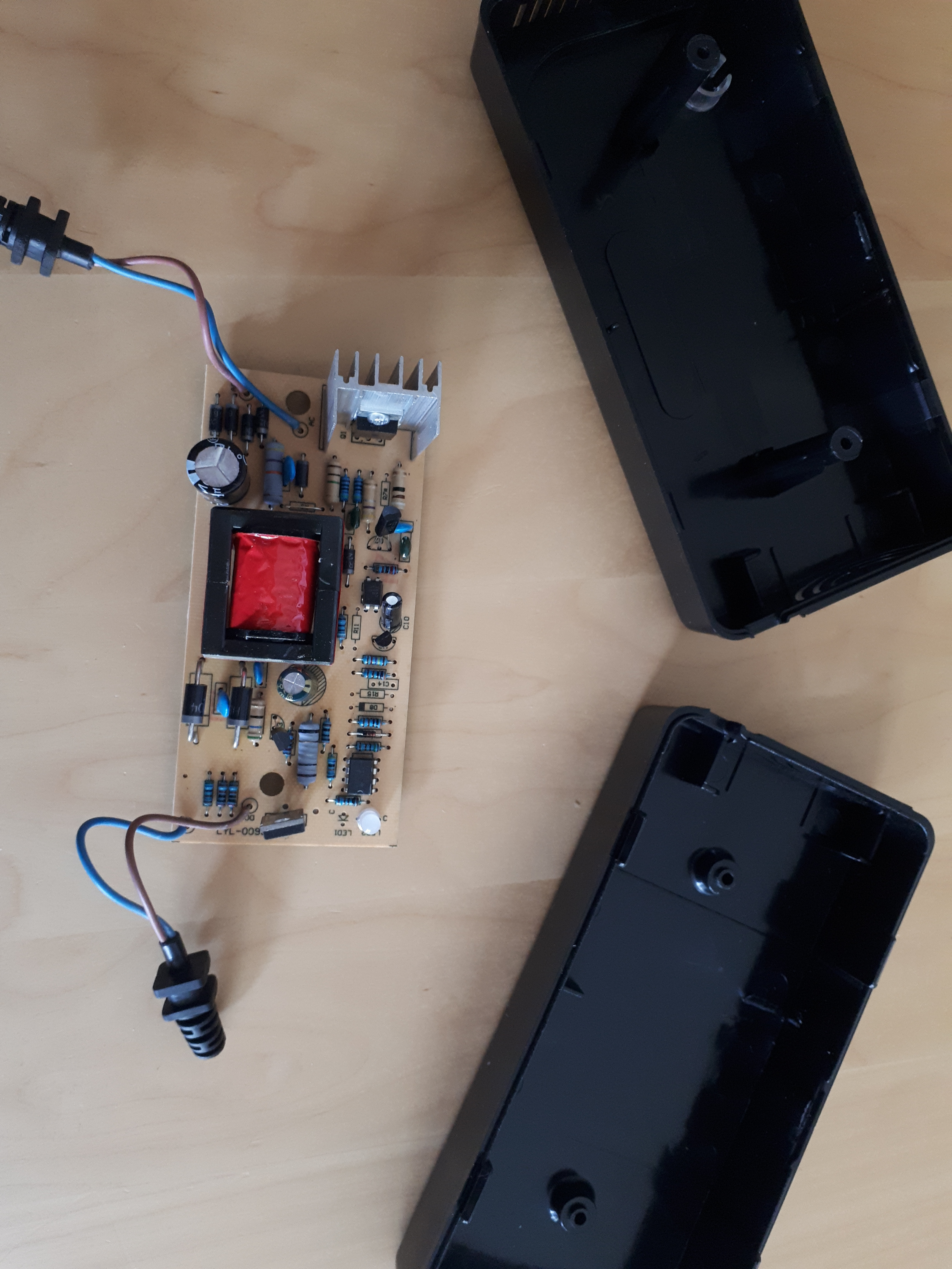

La batterie est livrée avec un chargeur secteur qui se branche sur l'entrée DC 2.1. Ce chargeur ne m'a pas inspiré confiance, il chauffe beaucoup en dégageant des odeurs de plastique fondu et je n'ai pas trouvé de témoin de fin de charge... C'est un constat partagé avec  @nico1038 qui possède une batterie similaire. A noter toutefois que @Hans Gruber ne partage pas cet avis. Bref, essayez par vous même si besoin.
J'ai aussi ouvert le chargeur si certains ont les compétences pour savoir ce que ça vaut :
Dans tous les cas, j'ai acheté le chargeur conseillé sur le fil du contrepoids-batterie : https://fr.aliexpress.com/item/32820810866.html?spm=a2g0s.9042311.0.0.72766c37RzCxM3 et je ne sers que de celui-ci.

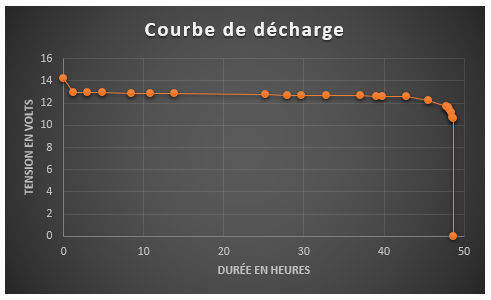

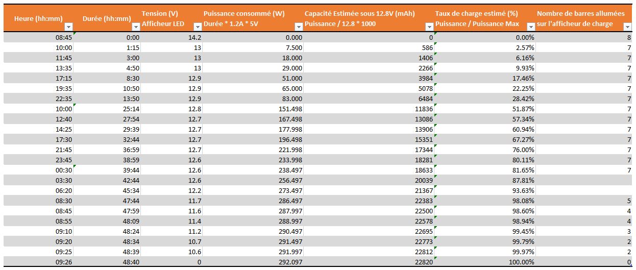

J'ai donc testé une décharge complète de la batterie pour évaluer sa capacité réelle. Le seul composant que j'avais sous la main donc je connais à peu près l'intensité requise est la résistance chauffante USB que j'utilise sur ma 61 EDPH. C'est le modèle suivant : https://www.astroshop.de/fr/rubans-chauffants/omegon-ruban-chauffant-usb-30cm/p,58021 qui consomme 1.2A sous 5V d'après la documentation.
J'ai chargé la batterie complètement puis j'ai laissé brancher la résistance sur la sortie USB de la batterie jusqu'à ce que la batterie soit vide. Plus ou moins régulièrement je suis allé relever l'affichage sur l'indicateur de charge. Tout est résumé dans le tableau ci-dessous :
On arrive donc a une capacité estimée de 22820mAh ce qui fait une perte de 9% par rapport à la valeur annoncée.

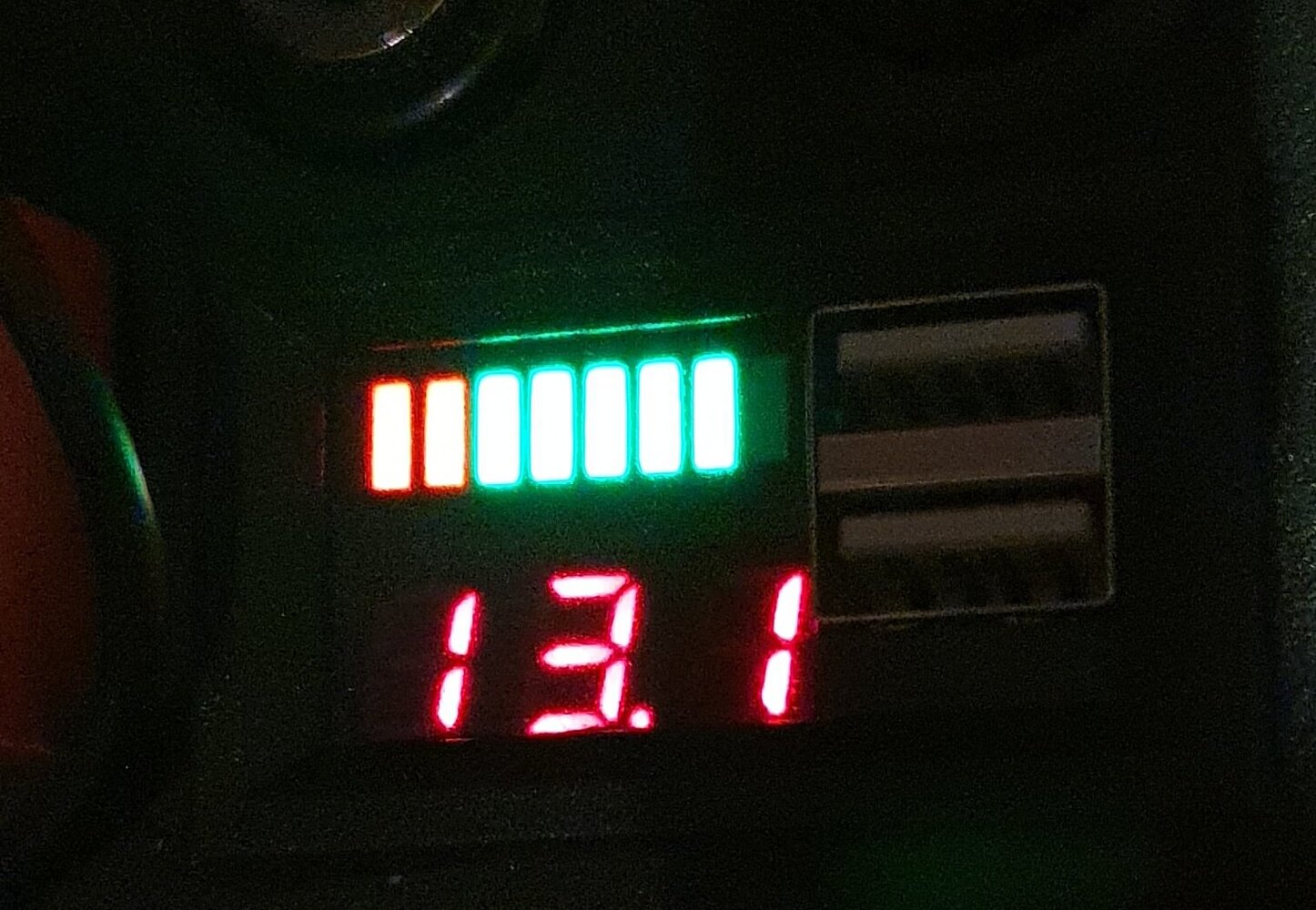

De ce tableau on voit aussi que l'indicateur de charge ne varie que très peu (aucunes variations avant d'avoir utilisé 80% de la charge).
Finalement, le BMS coupe lorsque la tension tombe en dessous de 10.6V, c'est peu être un peut trop bas. Je laisse les experts commenter là-dessus.
La courbe de décharge ressemble à ça :

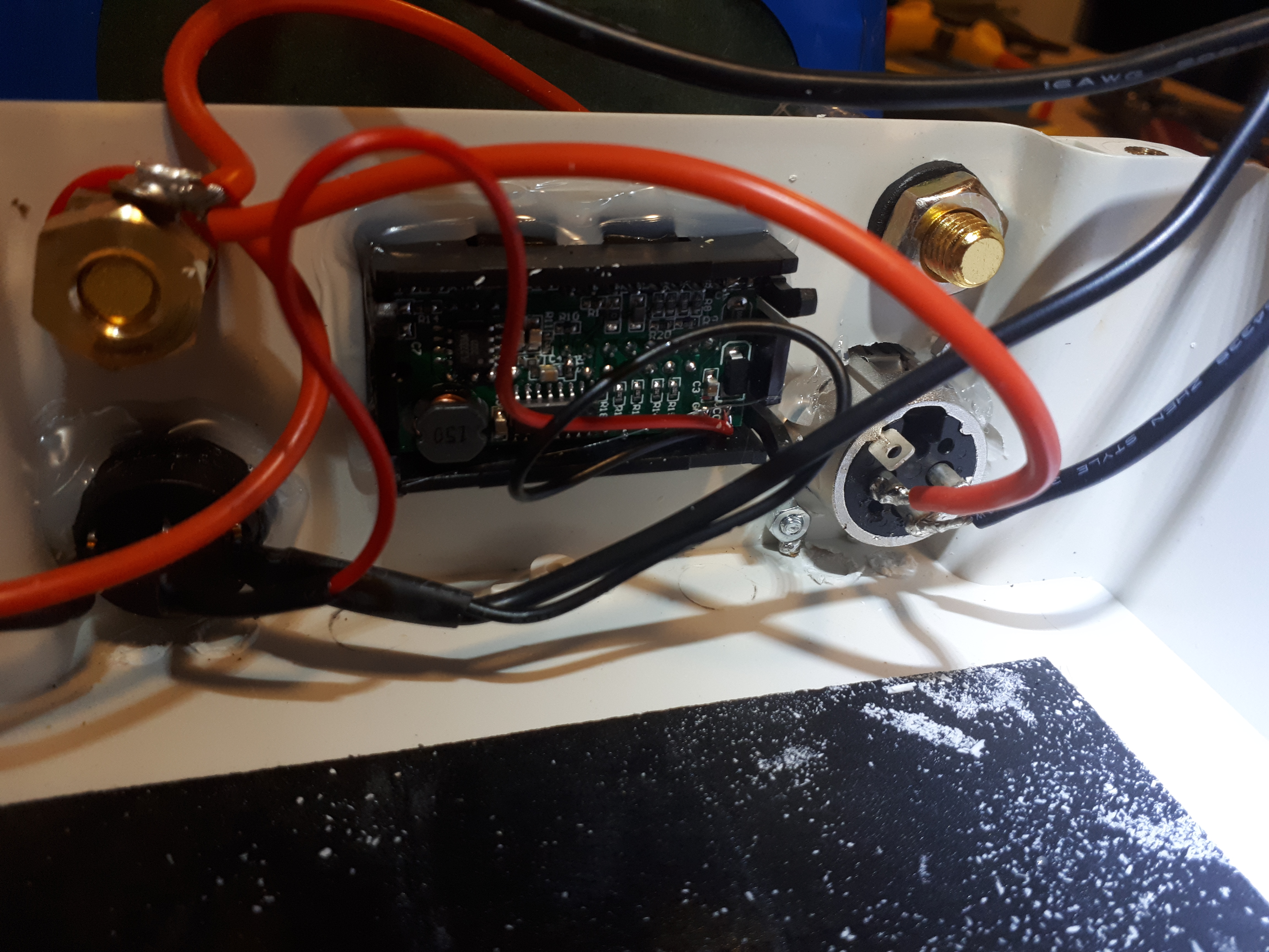

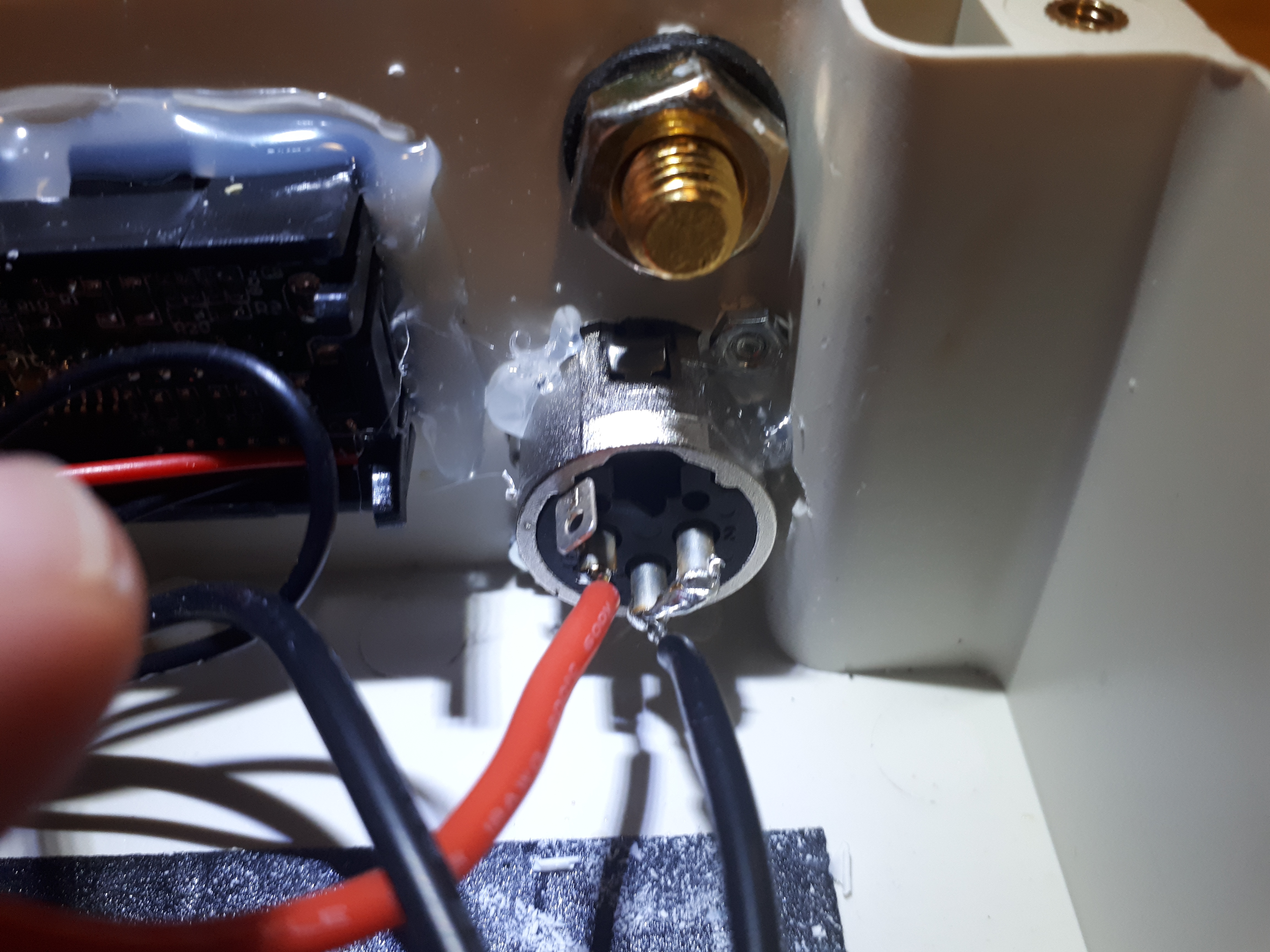

Après avoir acheté cette prise XLR : https://www.amazon.fr/gp/product/B004BR2Y8Y/ref=ppx_yo_dt_b_asin_title_o06_s00?ie=UTF8&psc=1, j'ai fait (je reprends en partie les étapes données par @Colmic) :
  • Dessouder les 2 fils qui sont sur la prise jack, un par un en les isolant bien (les rentrer bien dans les tubes thermoformés, il ne faut surtout pas qu'ils se touchent sinon la batterie sera en court-circuit);
  • Retirer la prise jack (c'est la seule qui n'est pas collée au PVC);
  • Agrandir le trou et le décaler pour laisser la place du XLR en limant le PVC;
  • Ressouder les fils rouges et noirs de la prise DC 2.1 sur la prise XLR avec les bornes comme sur le chargeur (borne 1 sur le + et 2 et 3 pontés sur le -).
Vu de l'intérieur ça donne ça :
Et de l'extérieur :

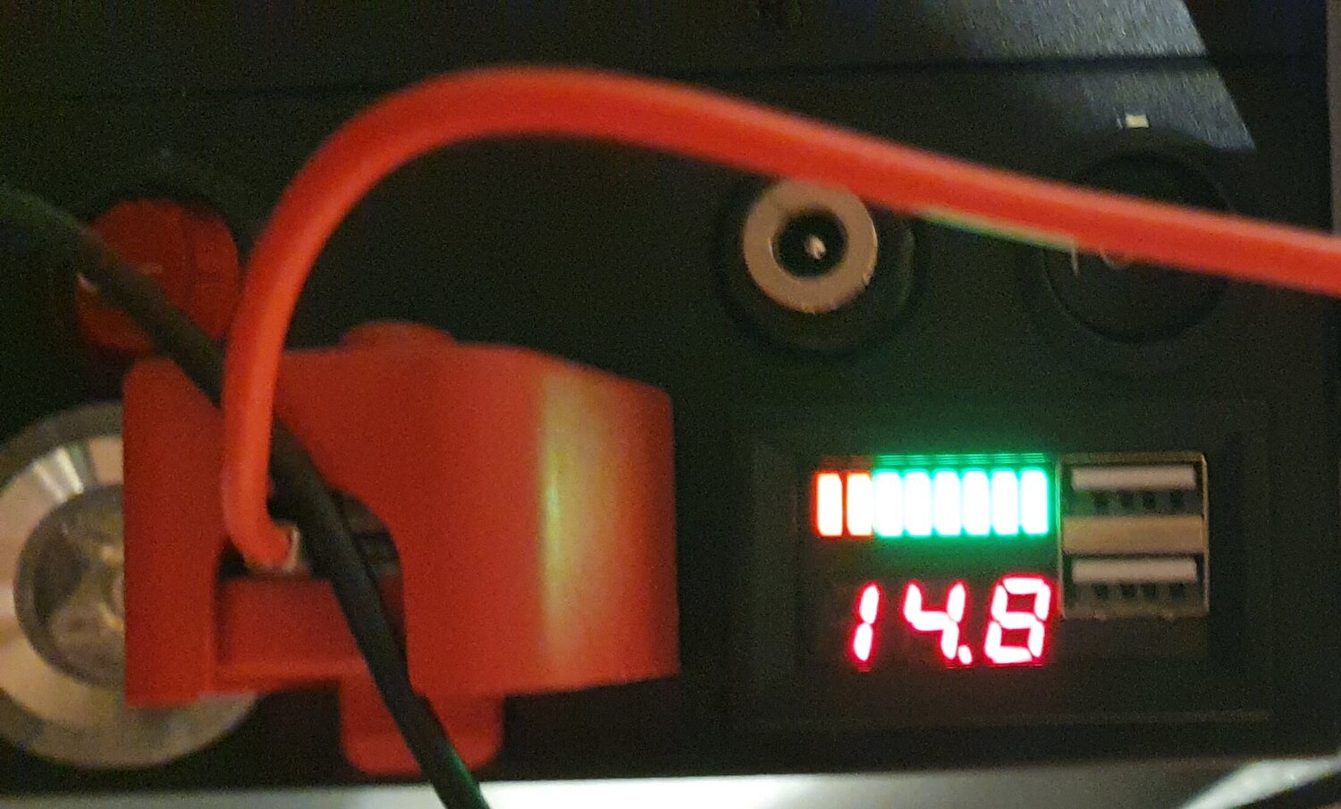

Pour finir, un petit aperçu de quelque chose que j'irai décrire dans le fil sur le contrepoids-batterie d'ici peu ;)
Ah oui j'en avais parlé de la monter en bout de barre contrepoids, tu l'as fait c'est bien cool !
Comment as-tu réalisé la plaque support ?
Bravo pour la modif XLR, c'est propre, nickel !

Merci, je suis assez content pour mes premières soudures ^^
Alors pour la plaque support sur la barre de contrepoids c'est imprimé en 3D et vissé par dessus le couvercle de la batterie via les pas de vis qui servent de base à fermer le couvercle. Ça ressemble à ça :
Les pas de vis c'est du M4 et il faut une longueur d'au moins 40cm avec ce support sur le couvercle.
J'utilise une tige filetée comme barre de contrepoids, pour fixer la batterie je "coince" dans l'impression 3D un écrou (longueur 4cm) qui sert de pas de vis. En bas je mets une rondelle de diamètre inférieur pour que la tige filetée appui sur du métal et pas sur le plastique directement. En haut une rondelle au bon diamètre pour renforcer le tout. Une vue en coupe :
Pour coincer les pièces dans le plastique je fais des pauses durant l'impression qui reprend avec les rondelles/écrous dedans. Il faut par exemple deux pauses pour ce support (une pour la rondelle du bas et une autre pour le couple écrou, rondelle du haut).
Évidemment pour les barres de contrepoids "classique", on peut utiliser le même procédé mais en coinçant un boulon dedans.

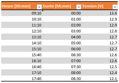

De retour avec un nouveau test (je mettrai à jour le premier post un de ces quatre).
J’espérais bien pouvoir vous faire un test en conditions réelles avec des étoiles et tout... mais habiter Amsterdam ne semble pas être compatible avec ça.  Tant pis, test en intérieur avec un setup presque complet.
J'ai donc fait tourner mon setup pour qu'il prenne des photos du plafond de mon appart, les conditions étaient les suivantes :
  • Batterie chargée à bloc
  • ASIAIR branché sur la batterie
  • ASI 2600MC branché sur l'ASIAIR (USB3 et alimentation) utilisée en temps qu'imageur principal
  • Refroidissement de la 2600MC à -10°C (-30°C par rapport à la température de la pièce, Pelletier à 80%) avec la résistance chauffante autours du capteur ON
  • Des poses de 120s au gain 100 en "autorun" avec l'ASIAIR
  • Pas de guidage
  • Caméra de guidage ASI 290MM branchée en USB3 sur l'ASIAIR (mais pas nécessairement alimentée car non utilisée; je ne sais pas ce que fais l'ASIAIR dans ce cas)
  • Alimentation monture (AZ-GTI) branchée sur l'ASIAIR mais la monture n'était pas branchée en USB à l'ASIAIR (je n'ai pas encore le câble)
  • La monture en suivi à vitesse sidérale mais pas d'auto-guidage (comment guider sur mon plafond ?)
  • Du GoTo de temps en temps avec la monture pour compenser le tracking et garder la lunette proche de la position parking
  • Résistance USB 5V 1.2A branchée sur le port USB de la batterie directement
Globalement ça fait un setup complet à deux différences près : pas d'autoguidage (moins de consommation monture et ASI 290MM) et résistance chauffante en 5V (consommation moindre que les 12V).
Ça a tenu 8h30 sans pauses. J'ai coupé quand la batterie est descendue à 12.1V. Le tout est résumé dans le tableau ci-dessous.

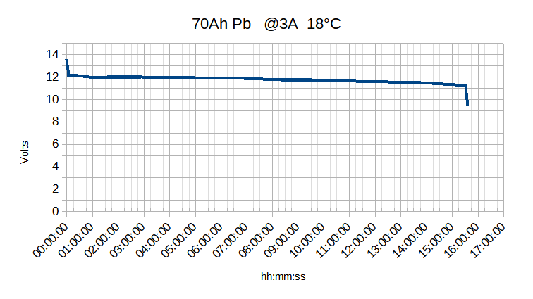

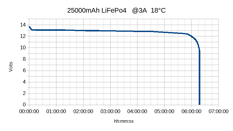

courbe de décharge avec un courant de 3A (charge active à courant constant)
à 3A de courant et à 18°C la capacité est donc de 18000mAh et pas 25000mAh (capacité estimée de 235Whr à la louche)
En résumé 6H utilisables à plein courant de 3A avec une tension très stable et au dessus de 12V.
Avec une batterie au plomb on aurait la moitié de la courbe en dessous de 12V
3A correspond par exemple à
- monture 500mA
- camera refroidie 1,75A : caméra à capteur moyen 4/3 ou APS-C
- résistance chauffante 750mA  : lunette de 80mm
Par contre le PC devra tourner avec sa propre batterie ou une deuxième 25000mAh. De même la caméra de guidage est alimentée par la batterie du PC
-> très bien pour un petit setup. Remplace avantageusement un booster 17Ah
attention la température moyenne était de 18°C donc sensiblement plus chaud que lors d'une nuit d'observation, donc autonomie optimale. Sur le terrain ce sera moins.
-> on a intérêt à isoler thermiquement cette batterie. Par exemple la mettre dans une glacière. Ou se faire un caisson en entourant la batterie par du polystyrène expansé et recouvert des 2 côtés par de la couverture de survie le tour dans une boite quelconque.
- Pendant 4h la tension reste à 13V, c'est impressionnant
- la tension passe à 12V juste avant la fin. Dans la pratique il ne restera que quelques minutes pour faire les flats.
- l'indicateur de tension sur la batterie est très juste
- l'afficheur d'autonomie sur la batterie est complètement faux : il se base sur la tension probablement, mais comme elle ne bouge quasiment pas c'est complètement inutilisable sauf les quelques dernières minutes. Il manque un circuit d'intégration de l'énergie. ça doit être une jauge prévue pour une batterie au plomb.
Temps de charge : 6h environ. L'indicateur d'autonomie sur la batterie est aussi complètement faux pendant la charge. Par contre la tension est juste
Il y a 20 heures, olivdeso a dit :
Olivier, essaie de faire un cycle complet décharge/charge/décharge pour initialiser l'afficheur correctement.
Pour comparaison j'ai mesuré une de mes batteries de voiture au plomb utilisée exclusivement pour l'astro
Pour comparaison : Test de batterie 70Ah au plomb que j'utilise en astro depuis quelques années
courbe de décharge avec un courant de 3A. Donc quasiment C/20 (70/3 = C/23)   i.e. on est quasiment dans les mêmes conditions que le cas  idéal utilisé  pour mesurer la capacité des batteries : courant de C/20 et température de +20°C et coupure à 10,8V  -> donc on devrait mesurer 70Ah si la batterie était neuve
Les points intéressants à retenir :
- la tension est assez stable pendant la décharge MAIS plus basse qu'une LiFePo4 : tout se passe 1V plus bas environ, entre 12V et 11V.
- la fin est brutale, ça s'écroule d'un coup en dessous de 11,2V il ne faut pas tirer plus dessus. ça remonte tout aussi vite à 11,8V dès qu'on arrête de tirer du courant
- ce n'est pas une batterie à décharge profonde, mais une batterie de démarrage classique (Carrefour) et non AGM de 70Ah (batterie basique, non AGG, non EF/EFB)
- cette batterie est utilisée exclusivement en cyclage pour l'astro depuis 5 ans environ (donc usage pas prévu pour)
-> ça fonctionne et même si elle a perdu en capacité, il en reste encore pas mal au bout de 5ans de cyclage épisodique pour l'astro.
La résistance interne a un peu augmenté, on voit qu'elle a un peu vieillit, mais elle est encore assez faible de 5mOhms et le courant de démarrage est encore de 500A contre 640A nominal. ça serait encore utilisable quelques années en démarrage. Une batterie de démarrage est cuite quand elle atteint la moitié de la capacité de démarrage typiquement.
la durée de vie espérée est de 7ans, donc on devrait y arriver
C'est lourd à porter, mais le prix est imbattable : 2 fois moins cher que la LiFePo4 et 3 fois plus de capacité
Il y a 8 heures, Colmic a dit :
c'était fait, mais rien donné de mieux. Mais pas très grave. Je vais refaire une cycle à température plus basse et un peu moins de courant pour voir...

Salut!
Les accus et le BMS sont coincés dans un thermoformé bleu qu'on aperçoit sur mes photos du post initial. Je ne sais pas à quel point c'est facile de changer le BMS, ça ne pas être trop dur (quelques soudures à refaire). Par contre si tu en est à changer le BMS, pourquoi ne pas carrément acheter des accus directement ? Tu en auras pour moins cher (60-70% du prix de la batterie complète) et tu pourras faire tout comme tu veux.
Ces accus par exemple: https://fr.aliexpress.com/item/1005002446775019.html?spm=a2g0o.store_home.productList_6000853997445.pic_9

Il y a 1 heure, Siolan a dit :
Je suis d'accord avec Siolan, ça reviendra moins cher et tu auras une meilleure capacité, parce que là tu rajoutes quand même 35 euros aux 117 de la batterie.
Avec 4 accus c'est vraiment très simple à câbler, soit avec les accus donnés au-dessus par Siolan (liito ne respecte pas trop les specs, compter 25Ah pour les 30 annoncés), mais avec l'obligation de les souder par points, soit des 50Ah à vis à peine plus chers.
Avec des vis c'est uniquement des cosses à sertir, rien de plus simple, le tout dans une boîte de dérivation électrique, et le tour est joué.

En condensant les tentatives des uns et des autres et en adaptant à mon objectif je suis parti sur çà :
https://fr.aliexpress.com/item/1005001392923950.html?spm=a2g0s.9042311.0.0.4e476c372f4yJu  31,21€ (j'en ai pris 3 et frais de port). 1 en rab si j'en crame un en soudant je connais ma douceur légendaire), et 1 en plus soit pour donner soit pour mettre 2 prisses ordi 19V sur ma "mallette énergétique".  (pour la connexion au PC, j'ai pleins de chargeurs DELL cramés, ça tombe bien je peux récupérer le fil et la prise qui va sur le PC 😉 )
https://fr.aliexpress.com/item/4000864440659.html?spm=a2g0s.9042311.0.0.4e476c372f4yJu   44,27€ (j'en ai pris 2, un en spare ou pour monter les 2 sur la mallette).  onduleur fournissant 2 USB + 1 PC 220V pour la machine à café ou un écran de présentation en visuel assisté où ça peut être bien d'avoir un 2ième écran en plus de celui du PC.
Le traditionnel chargeur
https://fr.aliexpress.com/item/32836624982.html?spm=a2g0s.9042311.0.0.4e476c372f4yJu  39,31€
Le traditionnel BMS BT :
https://fr.aliexpress.com/item/1005001803913333.html?spm=a2g0s.9042311.0.0.4e476c372f4yJu  34,77€
Et les 4 LiFePo4 105AH
https://fr.aliexpress.com/item/1005001651207341.html?spm=a2g0s.9042311.0.0.4e476c372f4yJu 151,77€
Soit un total de 301,33€ ou 210€ si je n'avais pas pris le chargeur et des trucs en double/spare pour ajuster le nombre de prises que je vais mettre sur ma mallette.
La mallette pour y loger le tout sera une de celles que j'avais prise en tailles variables chez GoMalette qui est souvent cité sur le fil des mallettes
https://www.ebay.fr/str/gomallettes?norover=1&mkevt=1&mkrid=709-153696-590495-1&mkcid=2&keyword=&crlp=379906665761_&MT_ID=&geo_id=&rlsatarget=dsa-810059358670&adpos=&device=c&mktype=&loc=9055600&poi=&abcId=&cmpgn=6467462101&sitelnk=&adgroupid=76337716254&network=g&matchtype=b&gclid=CjwKCAjwhMmEBhBwEiwAXwFoEdjK3cGv9fMb5Dt8BD1cs_3J1bbaoePIqW6fI6i_x03065mJsGM7XxoCixcQAvD_BwE
Le but n'est ni du light, ni de l'optimisation en contre poids, juste le plus d’énergie au meilleur rapport prix/poids/volume sans rentrer dans la conception sophistiqué  (même si j'ai une imprimante 3D et que je vais tenter la version contre poids 5kg qui me plait bien cet hiver je pense).
Arrivé du matos d'ici le 26 mai pour la quincaillerie et au plus tard le 27 juillet pour les LiFePo4 (même si sur la commande validée maintenant il me donne le 26 mai aussi pour les accus je reste prudent).
A suivre 😉
