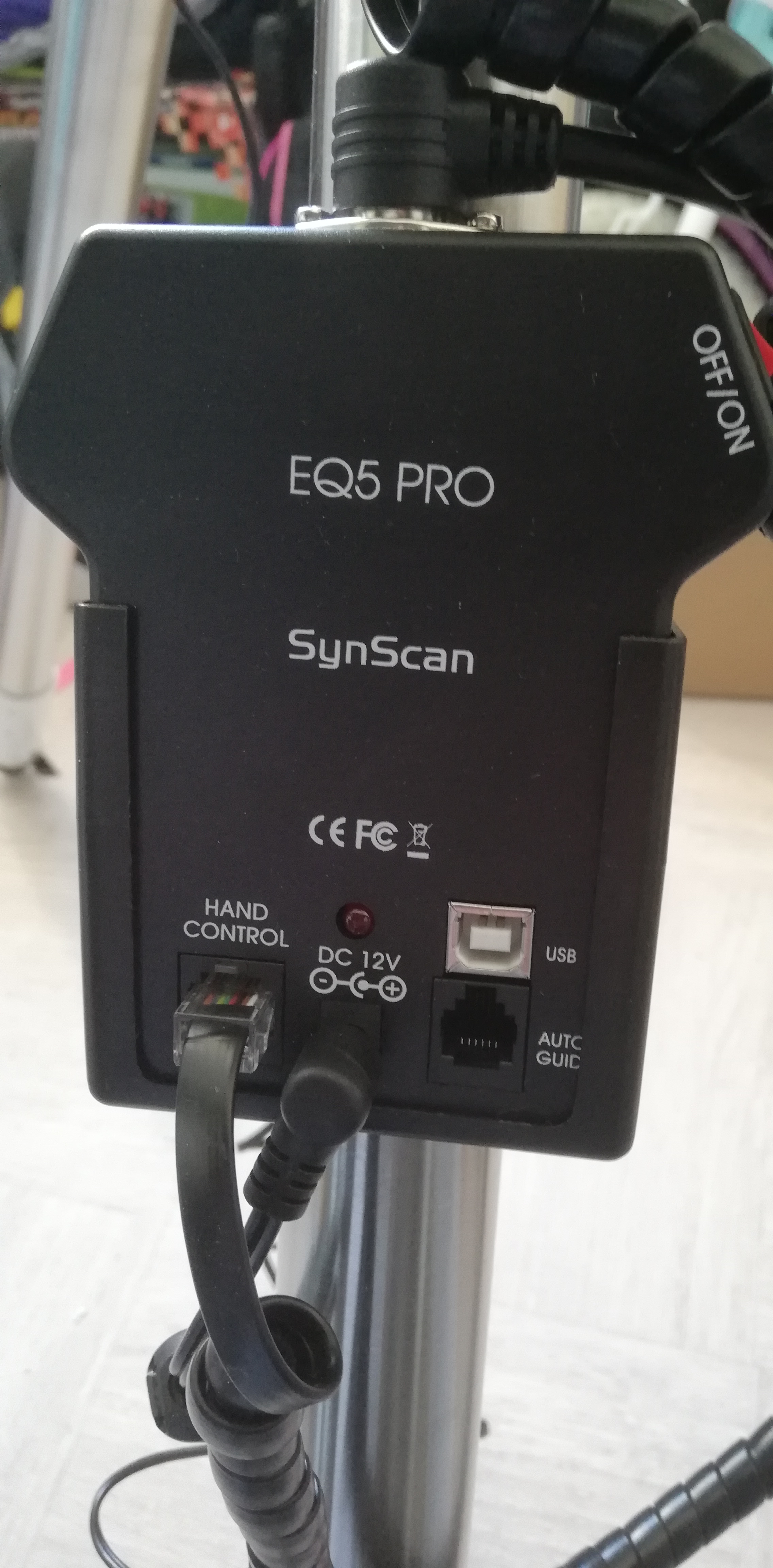

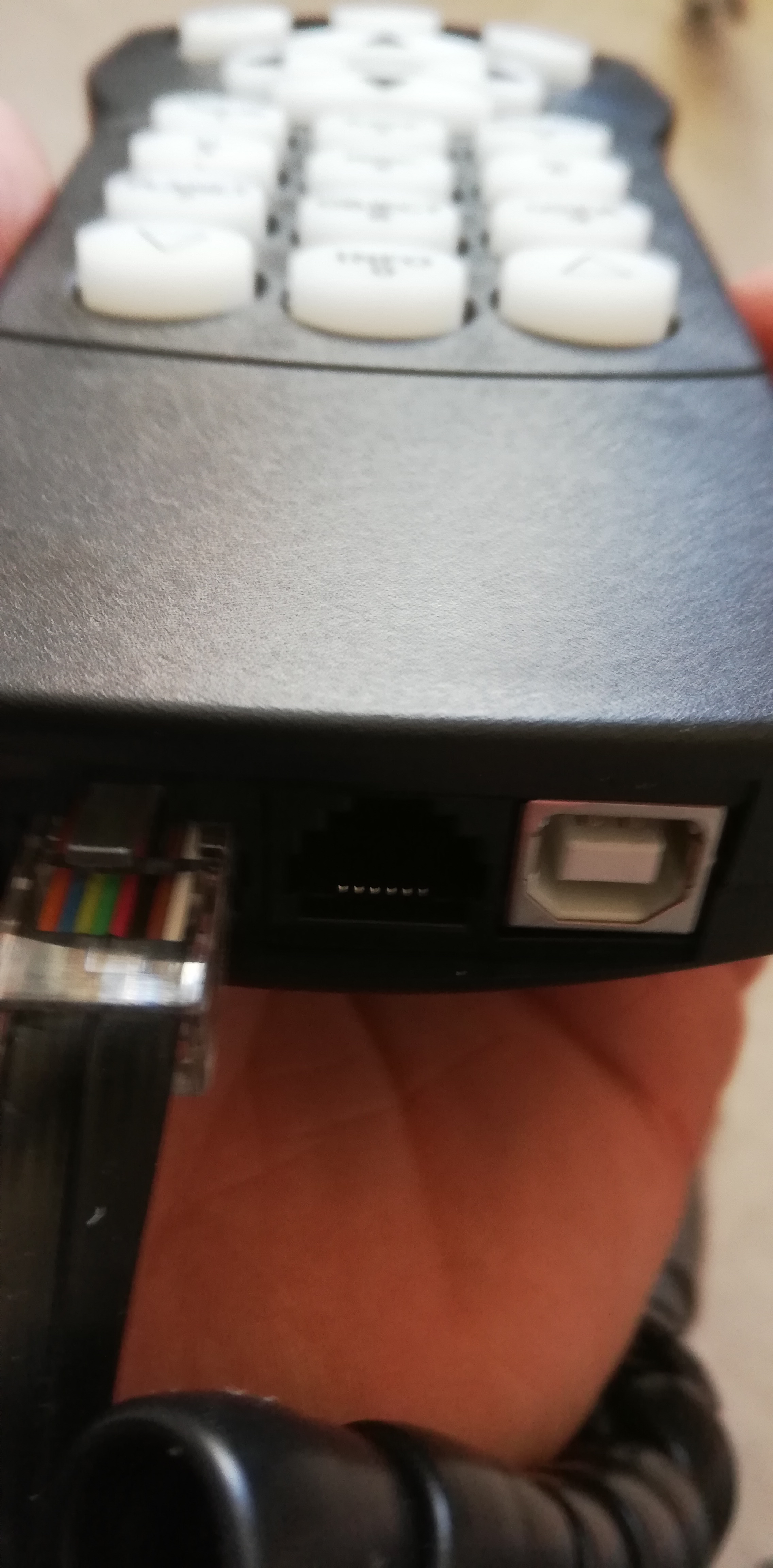

et il ya 2 prises USB, une sur la raquette et une sur le boiter Synscan eq5 pro.
Je me demandais si il y a une astuce pour piloter mon télescope avec Stellarium via une des deux prise USB.

je le fais depuis la prise USB de la manette, mais je pense que cela fonctionne idem à partir du boitier ? Sur le mien cette prise USB n'existe pas encore sur le boitier. En tout cas, de la manette en USB vers le PC, c'est nickel :1010:

En fait je me suis renseigné, la prise USB sur la raquette c'est pour faire les mises à jour par contre celle qui se trouve sur le boîtier sert a piloter le télescope via un pc avec un logiciel planétarium comme Stellariun, etc...

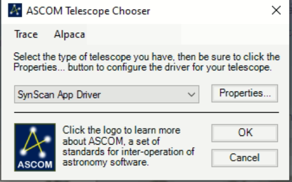

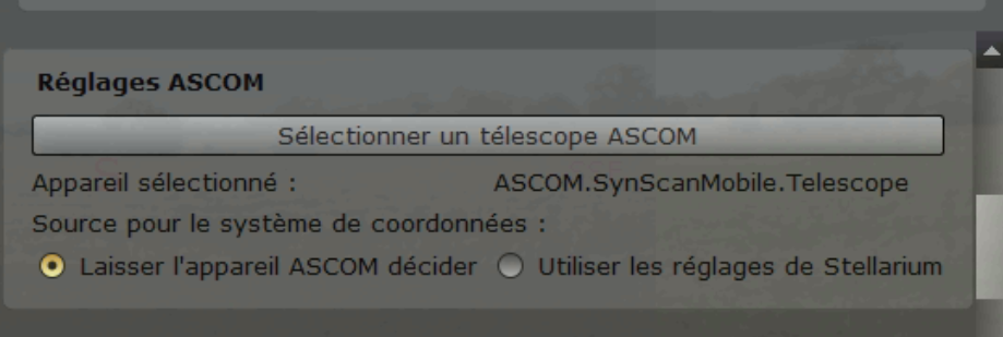

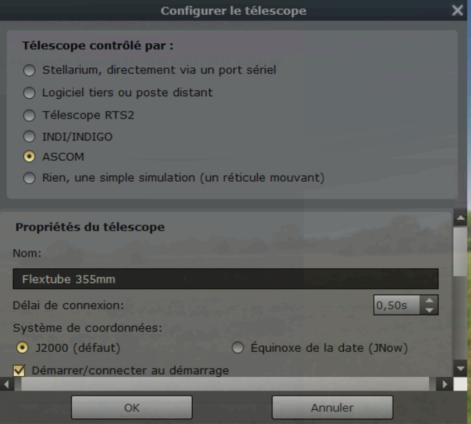

Il faut installer ASCOM sur ton PC et déclarer ta monture dans Stellarium
Par contre, il te faudra aussi lancer d'abord l'appli Synscan PC   (c'est comme ça sur ma monture Alt Az Skywatcher)

Je suis allé trop vite : c'est parce que j'utilise le contrôle de la monture dans le logiciel Sharpcap qui utilise ASCOM (ou alors on m'aurait induit en erreur  :rolleyes:)
