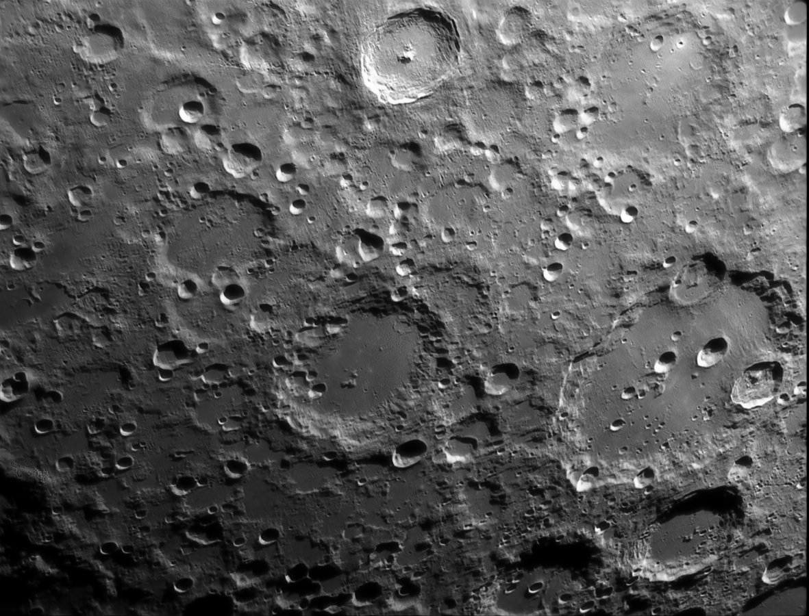

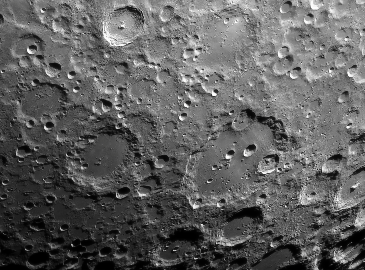

Avec des conditions de turbulence différentes, j'obtiens des images sensiblement identiques en jouant sur le paramètre N (voir posts précédents pour la technique) :
Ces 2 images ont été obtenues en visuel assisté en moins de 3 minutes chacune (traitement compris).
Modifié par ms55

Impressionnant... le résultat est bluffant pour un investissement en temps ridicule.
J’imagine qu’il est aussi possible de faire la même chose en post traitement sur les séquences déjà acquises...
Le logiciel qui fait ça est il accessible au commun des Astram

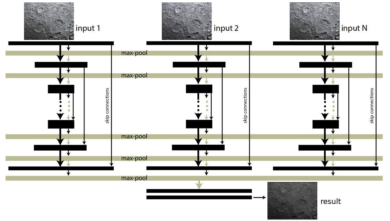

Voir le lien suivant pour la technique :
http://people.csail.mit.edu/miika/eccv18_deblur/
A cela, il faut greffer le logiciel d'acquisition, d'alignement et d'empilement en temps réel permettant d'obtenir les images : input1, input2, ..., inputN.
En faisant varier N, je peux m'adapter à différentes conditions de turbulence comme dans l'exemple de ce post pour obtenir toujours la même qualité d'image.

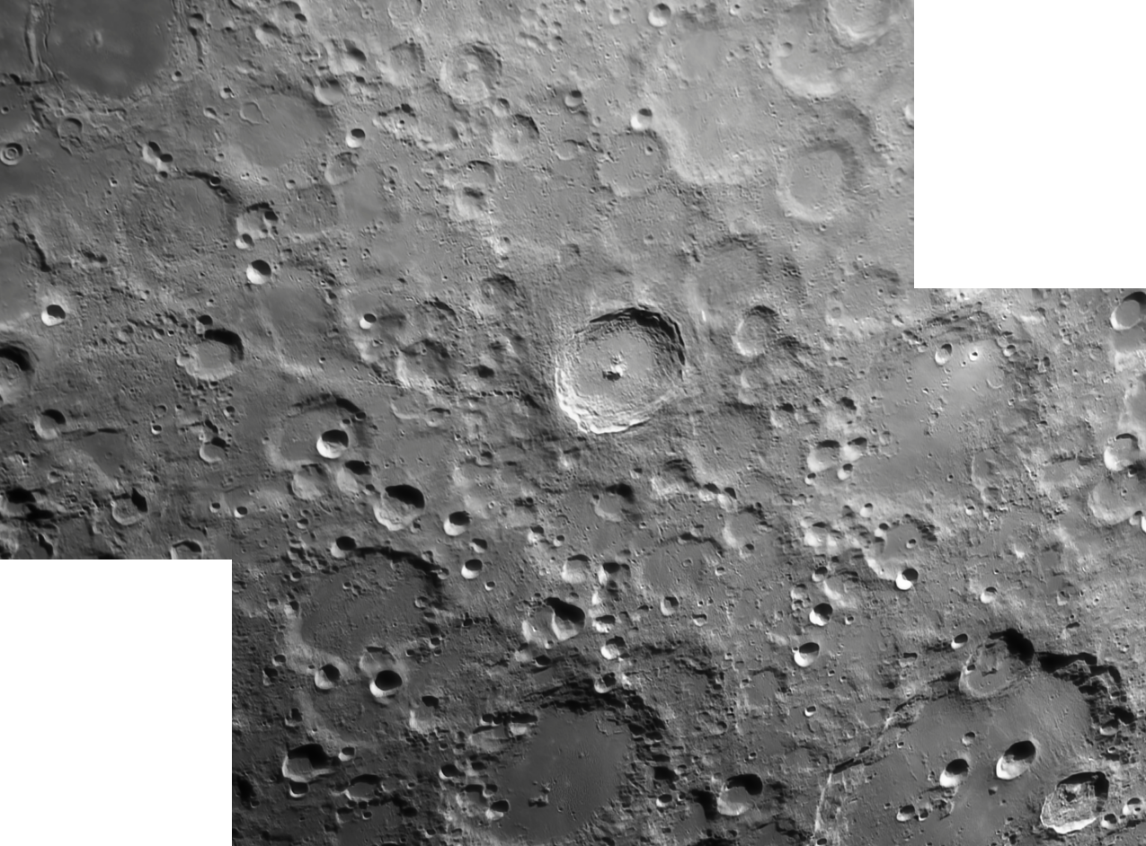

Toujours efficace ce mode de prises de vues ;)
Rendez-vous dans 1 mois pour un prochain essai.
En fait, c'est une application qui récupère les "lucky regions" et qui ignore par exemple les passages nuageux.
L'exemple suivant permet de mieux cerner cela.
PS1 : la collimation du C11 n'est pas parfaite, il devrait être possible d'améliorer encore la qualité.
PS2 : Une caméra monochrome serait mieux adaptée pour la Lune que l'ASI 224MC.

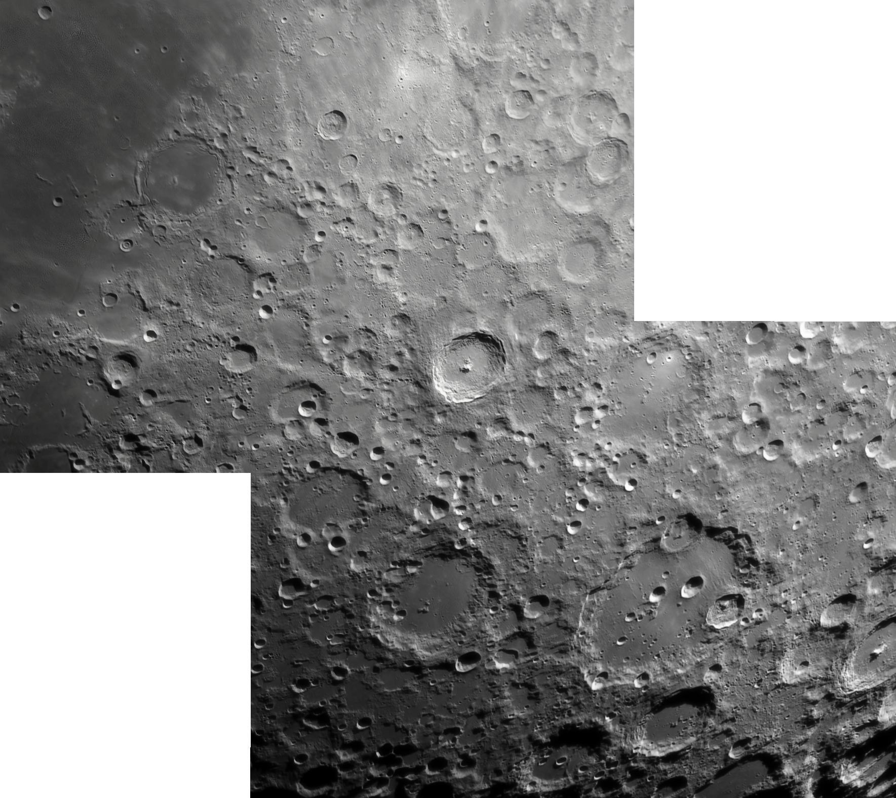

PS3 : Une cartographie de la lune à cette échelle devrait être possible en une soirée (à intégrer au logiciel ainsi que la reconnaissance des objets).

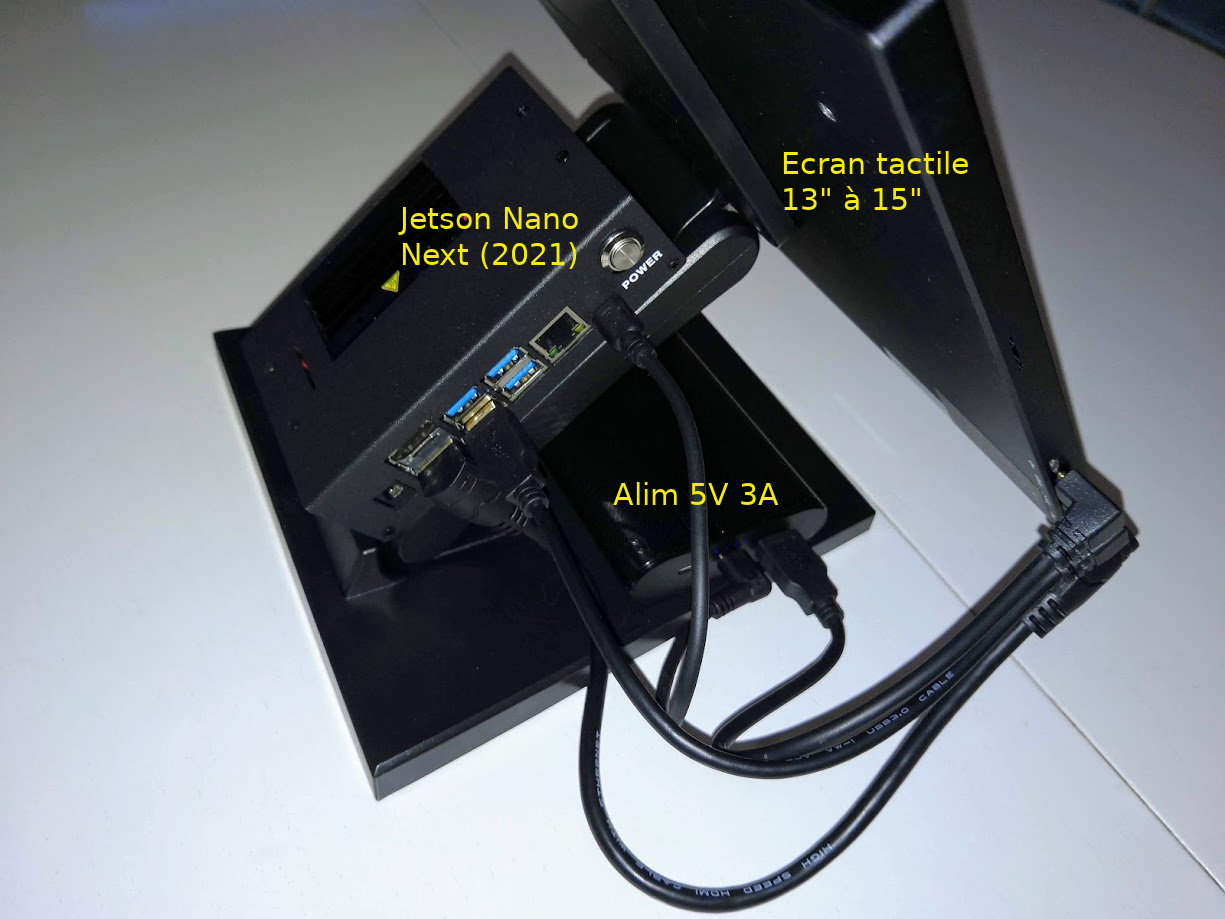

merci encore pour ces infos, mais comment peut-on se procurer ce logiciel et sur quel type de matériel fonctionne-t-il (je pense notamment à la carte graphique nécessaire et à la mémoire vive ou encore à la vitesse du système de stockage) ? Car s’il faut un PC de compétition pour y arriver ça risque de ne pas rendre le système très nomade... par contre si ça tourne sur un petit portable ça pourra s’utiliser partout...
Citation
Ce système tourne actuellement sur une Jetson Nano, une GTX 1050 Ti et une GTX 1660 Ti.
La première carte est un peu juste mais Nvidia annonce une Jetson Nano Next pour 2021 avec des performances améliorées et toujours une consommation maîtrisée.
La deuxième a juste un temps de latence à l'initialisation sinon tout fonctionne très bien toute la nuit avec une batterie 12V/80Ah et un convertisseur 12V/20V.
La dernière carte graphique résout ce problème de latence, c'est ma config actuelle.
J'attends que Nvidia sorte une Jetson Nano un peu plus puissante courant 2021(Jetson Nano Next)  pour mettre à disposition le logiciel via un site internet dédié.
L'ensemble matériel/logiciel pourrait ressembler à ceci et consommer 15W :
PS : pas de pb de stockage de données puisque seules les images N sont conservées.
Modifié par ms55

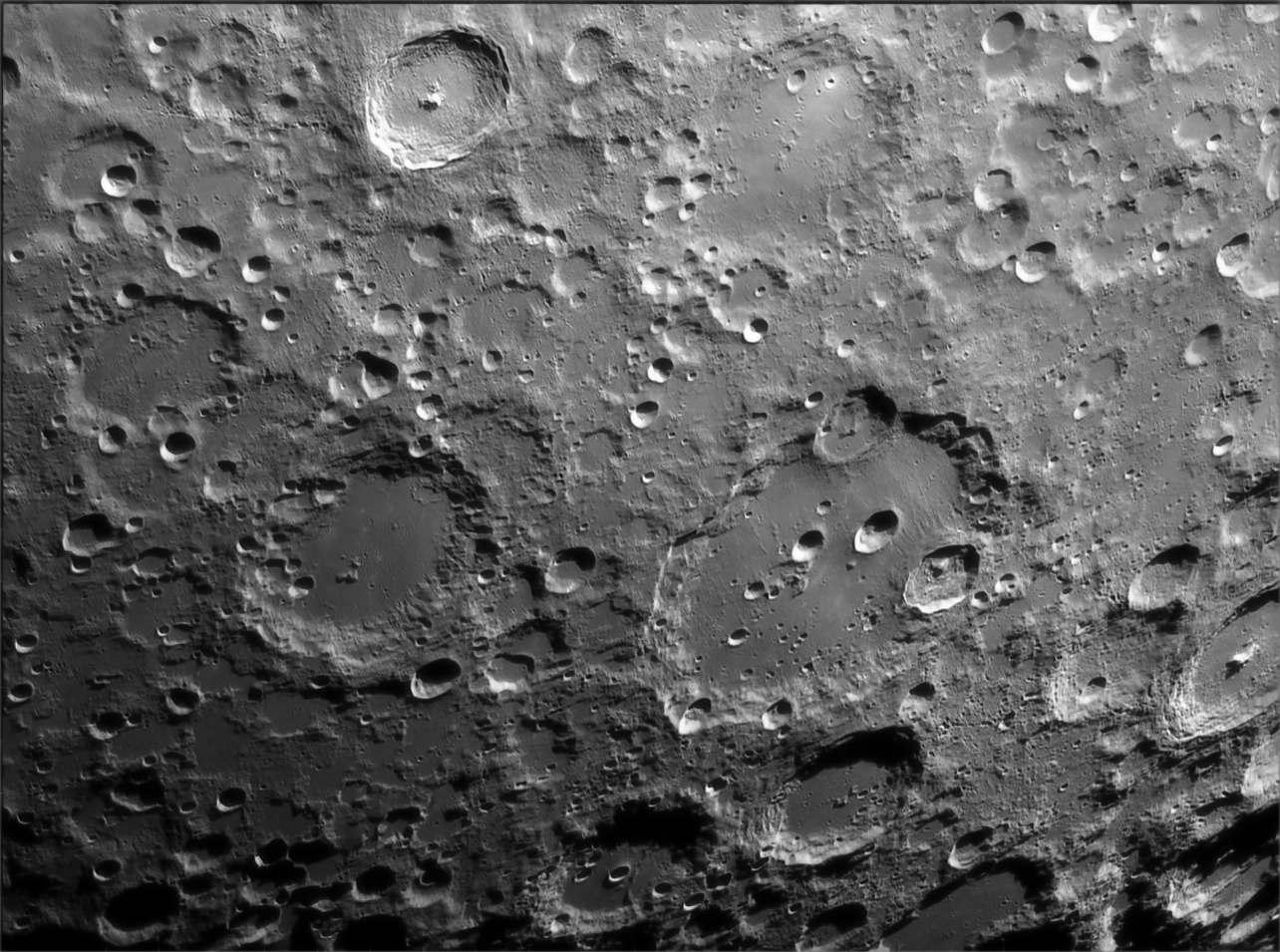

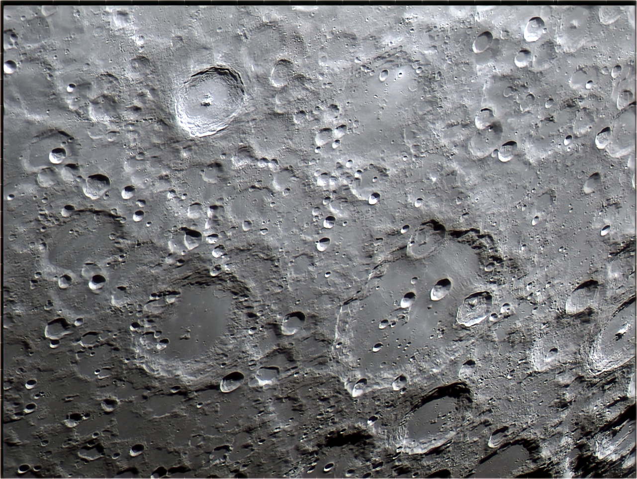

Un petit test en faisant varier N (N=6 image du haut et N=12 image du bas ) :
Modifié par ms55
On gagne effectivement un peu en netteté pour N=12. Mais c'est déjà impressionnant avec seulement 6 images.
Il serait intéressant de voir une image brute à titre de comparaison.

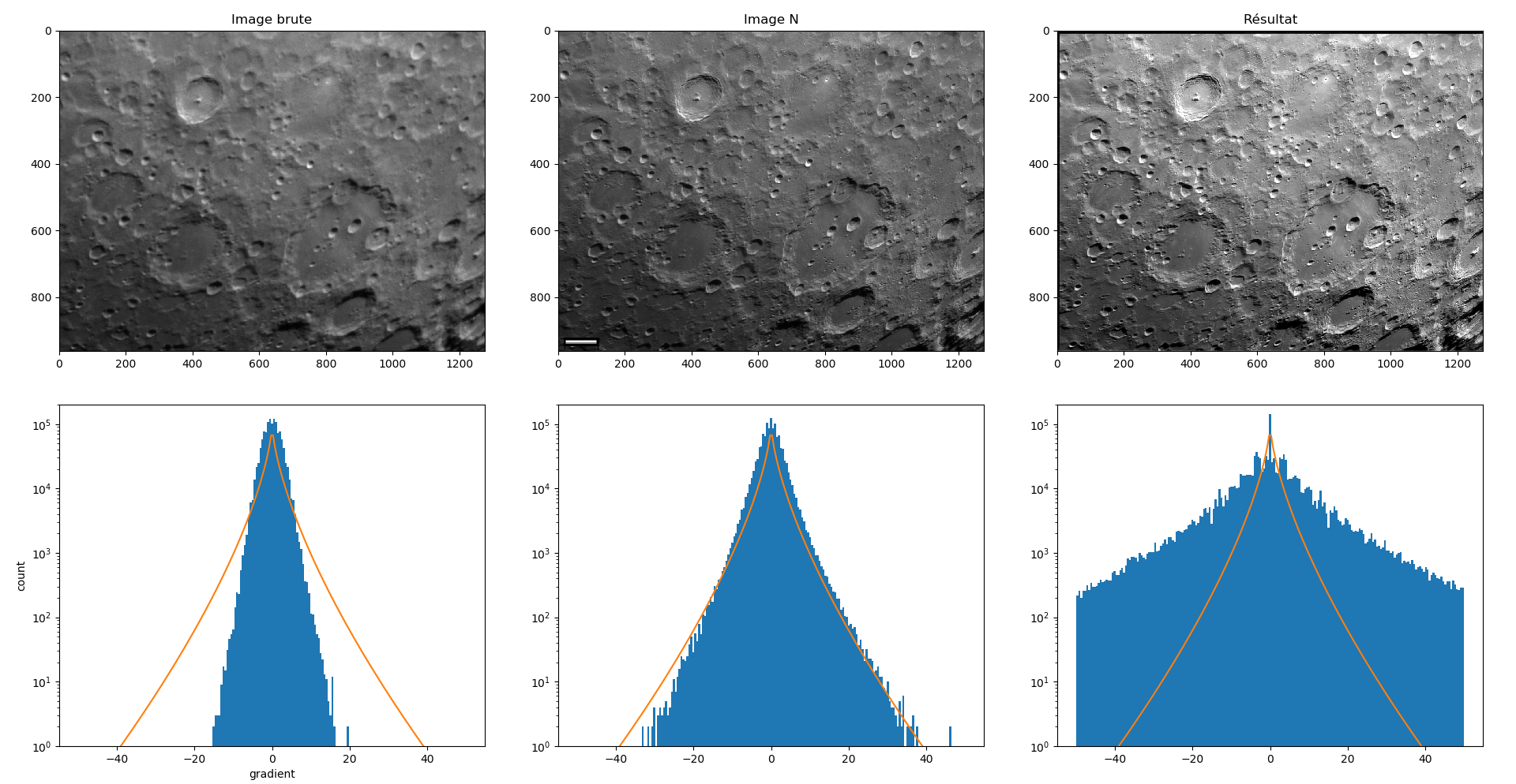

Si la turbulence était nulle, on aurait : Image_brute = Image_N.
C'est un cas qui se produit très rarement, dans la pratique, il faut une rafale d'images brutes pour construire une image N.
Il y a 2 façons de procéder :
- un algorithme mesurant la qualité permet de faire un tri en cours d'acquisition (méthode classique),
- un algorithme récupère les 'lucky regions' pour remplir la courbe de l'image du milieu (méthode plus rapide).
Dans les 2 images précédentes une centaine d'images brutes suffisent pour construire une image N.
Si la turbulence augmente, ce nombre peut passer à 200, 300 ou plus jusqu'à obtenir la qualité escomptée.
Le remplissage des courbes sert aussi à faire la mise au point sans avoir à regarder l'image qui se forme à l'écran, c'est plus précis et plus rapide que n'importe quelle autre solution. D'autre part quand ça turbule beaucoup la MAP classique est pratiquement impossible à faire alors qu'ici l'objectif c'est de remplir une courbe.
Le résultat c'est le traitement des images N (de 6 à 12 en général car dès la cinquième image la convergence est bonne).
Modifié par ms55
