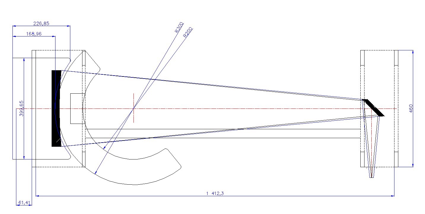

Actuellement je suis en train de modifier l'agencement de ma cage du secondaire sur mon ES 12" afin de pouvoir le fixer avec des attaches de vélos.
(Comme on peut le voir un peu sur cet page https://www.albireo78.com/nos-travaux/la-technique/construction-d-un-dobson/)
Je me pose donc une question sur le tirage nécessaire de mon Porte Oculaire car en réalisant cette modification le miroir secondaire sera placé un peu plus loin de mon primaire à environ 2cm plus haut. Donc si je ne dit pas de bêtise je vais avoir besoin de rentrer un peu plus mon porte oculaire pour réaliser la MAP.
Actuellement j'ai une banque allonge de montée dessus qui mesure 20mm et mon porte oculaire ressort au minimum de 28mm avec mon oculaire Televue Nager 22mm en 50,8".
Si certains peuvent me dire comment calculer ou être certain quand réalisant cette modification je puisse toujours arriver à faire ma MAP avec tous mes oculaires sa serait cool 👍.
Merci à vous tous !!
Modifié par snake382
Si j’étais toi je ferais un beau dessin technique du parcours de la lumière dans le style de celui ci dessous et c’est fini.
