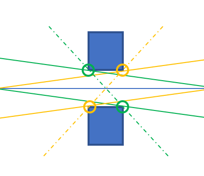

C’est l’épaisseur des masques imprimés en 3D qui est la cause principale de l’erreur de MAP avec les objectifs et télescopes très ouverts.
Comme on le voit, les rayons avec une incidence (verts) vont diffracter à partir des arêtes décalés dans l'épaisseur du masque (ronds verts). Ceux d'un autre angle (orange) vont aussi diffracter sur les autres arêtes du masque. On se retrouve donc avec des décalages qui vont rendre la MAP d’autant plus imprécise que l’épaisseur du masque est grande.
Si le télescope est fermé, les angles des rayons seront moins écartés et la MAP restera convenable, mais visiblement à f/4 et en dessous, ça commence à piquer.
Il est préférable de faire son masque dans une feuille mince et d'oublier les masques imprimés en 3D sur les engins très ouverts.

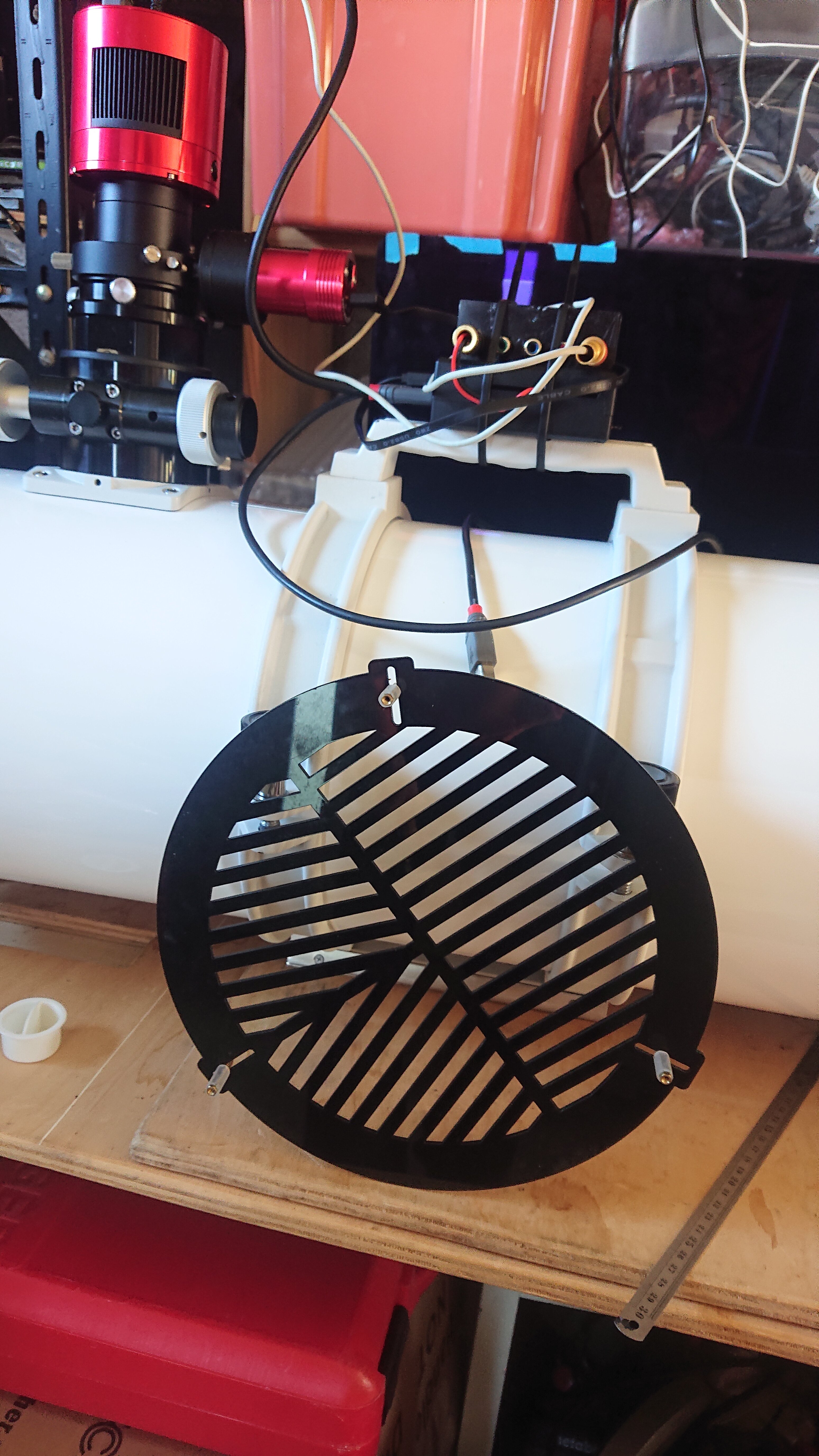

Le 25/04/2021 à 10:59, Odelay a dit :
Tu pourrais envoyer une photo de ton masque pour comparer?
J'ai ce masque sur mon 200/800, ça marche impeccable...
il y a 28 minutes, Fred_76 a dit :
@Dominik c’est surtout l’épaisseur qu’il faut montrer...
En tout cas, j'ai eu une réelle amélioration sans utiliser le bahtinov.
Le problème d'épaisseur étant le seul plausible, je vais tailler un masque dans une feuille de plastique.
