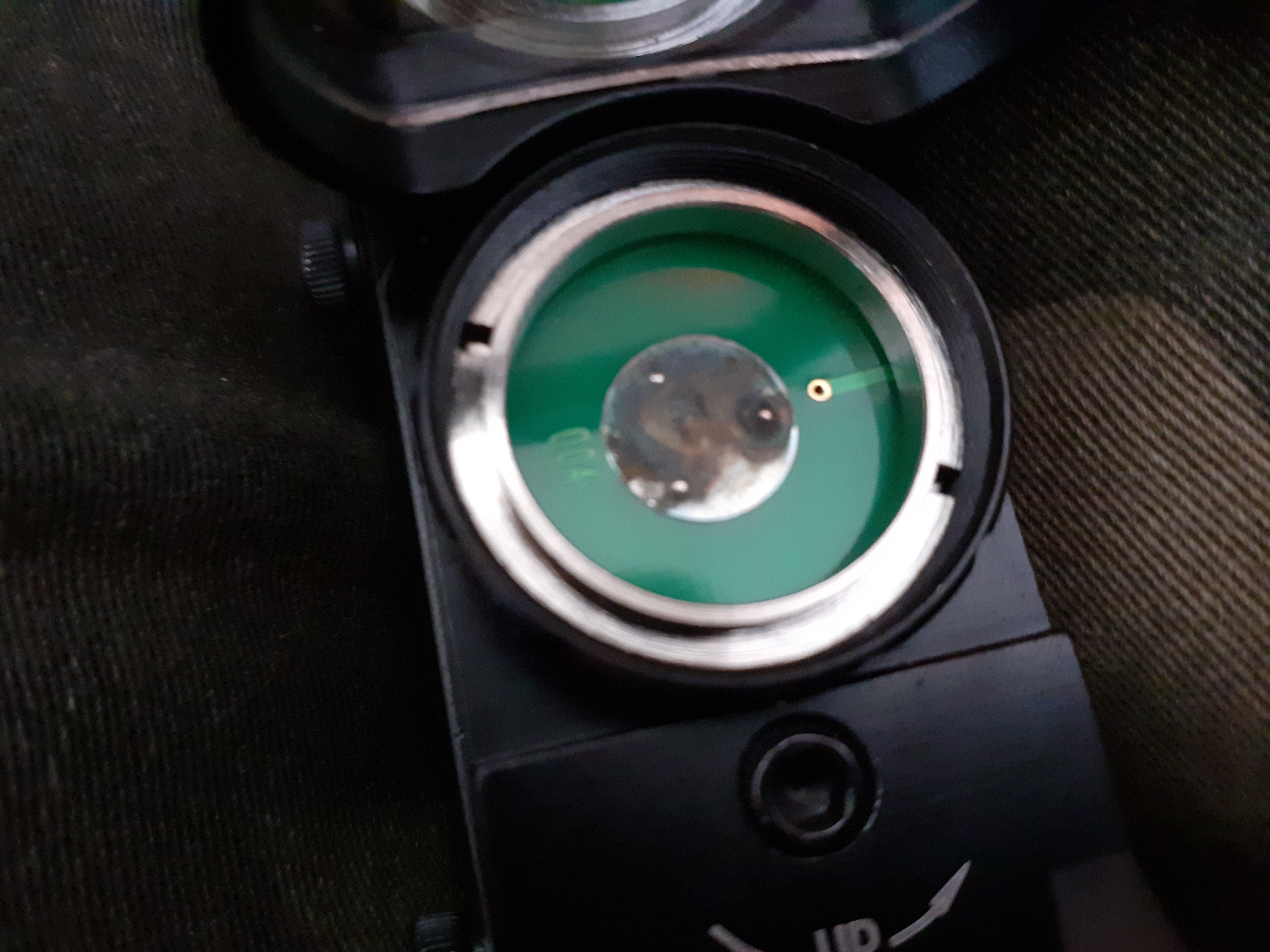

Bonjour le forum!
Lorsque que j'ai voulu faire une observation hier soir, j'ai eu la mauvaise surprise de voir que mon chercheur ne fonctionnait plus.
En ouvrant le chercheur pour changer la pile, j'ai remarquer que le "support pile" (désolé je ne connais pas le nom) étais brûlé.
Il faut savoir que je fait très attention à bien éteindre le chercheur après chaque utilisation et j'aimerais savoir si le chercheur est sauvable ou il faut le changer, et comment ça a pu arriver.
Preuve en photo.
Merci à vous!

Il y a 3 heures, RedC130 a dit :
A quand remonte la dernière utilisation en état de marche de votre viseur ?
Brûlé me parait curieux. Pour brûler il faut y mettre le paquet en matière de débit de courant, ce dont la pile, a priori, n'est pas capable. Ça ressemble plutôt à une sulfatation électrolytique liée à une inversion de polarité. Ceci peut être déclenché par une décharge ultra-profonde de la pile, suivie d'une inversion de polarité entrainée par le dépolarisant chimique de la pile.
Avez-vous essayé une pile neuve après avoir nettoyé, (décapé ?) le contact ? Quel résultat ?

Bonjour Ney! Oui j'ai bien changer les piles, la dernière utilisation remonte à plusieurs semaines.
Je suis assez déçu car ce chercheur étais super à utiliser
Plusieurs semaines ! Imaginons un instant que par extraordinaire vous ayez oublié d'éteindre le viseur, nous aurions au niveau du contact à peu près la même couleur liée à l'attaque chimique de la pile.
Avez-vous bien nettoyé le contact pour retrouver la couleur argentée ? La pellicule noire n'est pas conductrice du courant.
Ney

En réexaminant la photo on peut écarter quasi définitivement la brulure. En effet le circuit imprimé est resté bien vert alors que son vernis ne demande qu'à noircir dès que ça chauffe un peu. Privilégions pour l'instant la piste chimique.
S'agissant d'une pile bouton, normalement l'appareil est protégé contre une inversion de polarité, donc même si la pile a inversé ses polarités, ce devrait être sans conséquence pour le viseur.
Question bateau, la pile neuve est bien montée dans le bon sens ?
Ney

Merci beaucoup pour vos réponses constructives, je n'y connais que très peut en chimie (en fait j'ai aucune connaissance sur le sujet).
J'essaierais le décapant la prochaine fois, en effet, j'ai du en recommander un autre (identique sur amazon mais à une 30taines d'euros) car j'ai tenté de démonter le chercheur dans le but de le réparer et je l'ai casser (facepalm).
Savez vous ce que je peut faire pour évité que ça se reproduise?
Retirer la pile après chaque utilisation par exemple?

Essayes de nettoyer (comme le précise Ney) et de mettre un petit pschiit de WD40 sur les contacteurs du potentiomètre (ce que te précise Gerard33). Pas obligé de démonter le bouton d'ailleurs, tu aperçois les contacteurs directement.
Il va repartir, j'en mets ma main à couper.
Modifié par olivufu
il y a une heure, olivufu a dit :
pas sûr que ce soit une bonne idée, l'huile n'est pas conductrice, ça risque d'isoler les contacts.
pour les contact il existe des produits adaptés (kontact 60 par exemple)
sinon un petit cou de papier abrasif pour virer la couche noire et il y a des chances que ça reparte.
