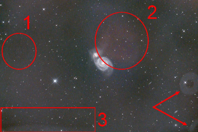

La preuve en image :
Point 1 :
On note bien une poussière retirée, on distingue l'image en légèrement sombre traitée par Siril !
Donc, comme la série est orientée dans la même direction, qu'il n'y a pas de flip, cela veut donc dire qu'une poussière à été traitée !?
Et elle correspond pile poil à celle du flat plus bas, car je lai depuis longtemps, et sa position est la même car sur l'image de M51, Siril a opéré une rotation d'axe qui n'a pas été effectuée sur le flat que j'ai juste ouvert !
Les deux nouvelles intruses dont donc celles à droite pointées par des flèches !
Ce serait sympa si @lock042pouvait nous fournir son point de vue sur ce point et les suivants ! 🙂
Point 2 :

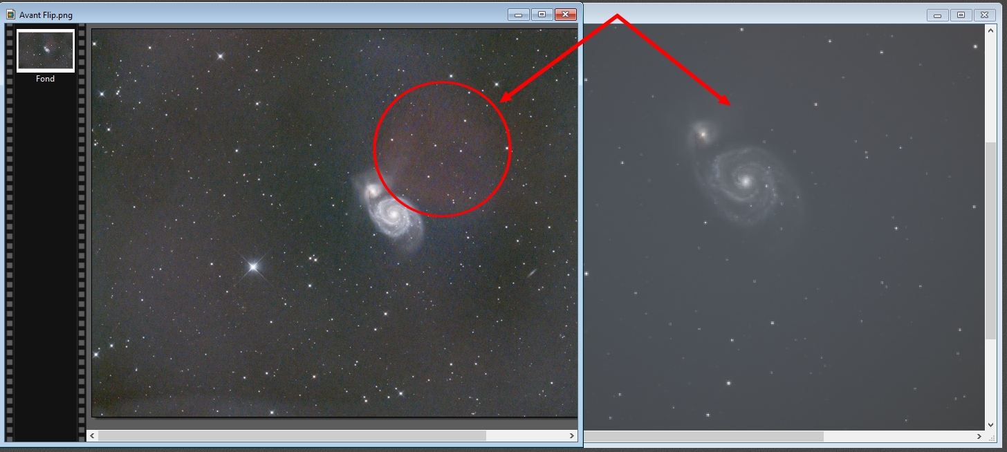

J'ai cette tâche rouge qui apparait lors du traitement avec mes DOFs, elle est subtile, je sais qu'elle est là car je l'ai déjà vue auparavant, et elle n'est pas due à la lumière sélène ni "anthropique" comme le dit si bien Titophe !

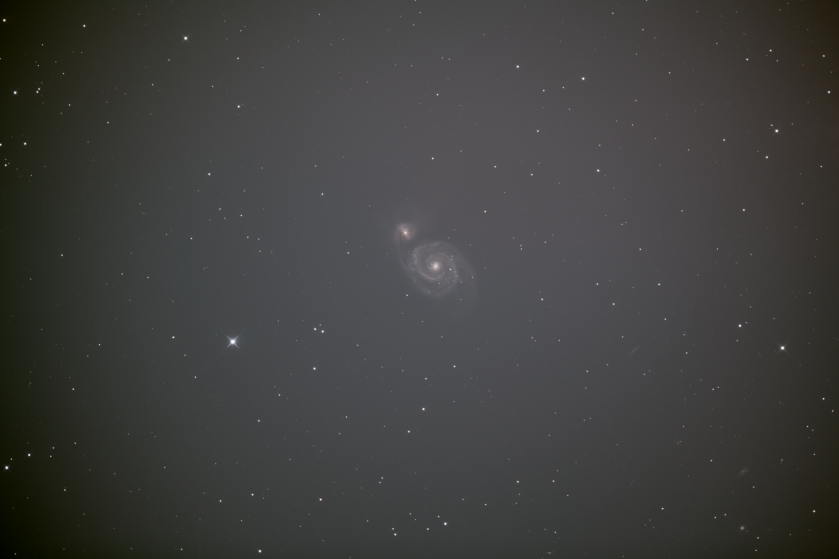

On le voit très bien sur ce montage ci-dessous où je mets à gauche l'image prétraitée avec le script et à droite sans DOFs où il n'y a rien:
On la voit aussi très bien sur cette image tirée d'un jpeg généré par l'ASIair pro, sur ma tablette, lors d'une séance pour générer des flats en Mars :
Flat_100.0ms_Bin1_gain120_20210324-192120_-10C_0048_thn.jpg.39fe7e7cc9594e61b255f5472f09e7ac.jpg
Point 3 :

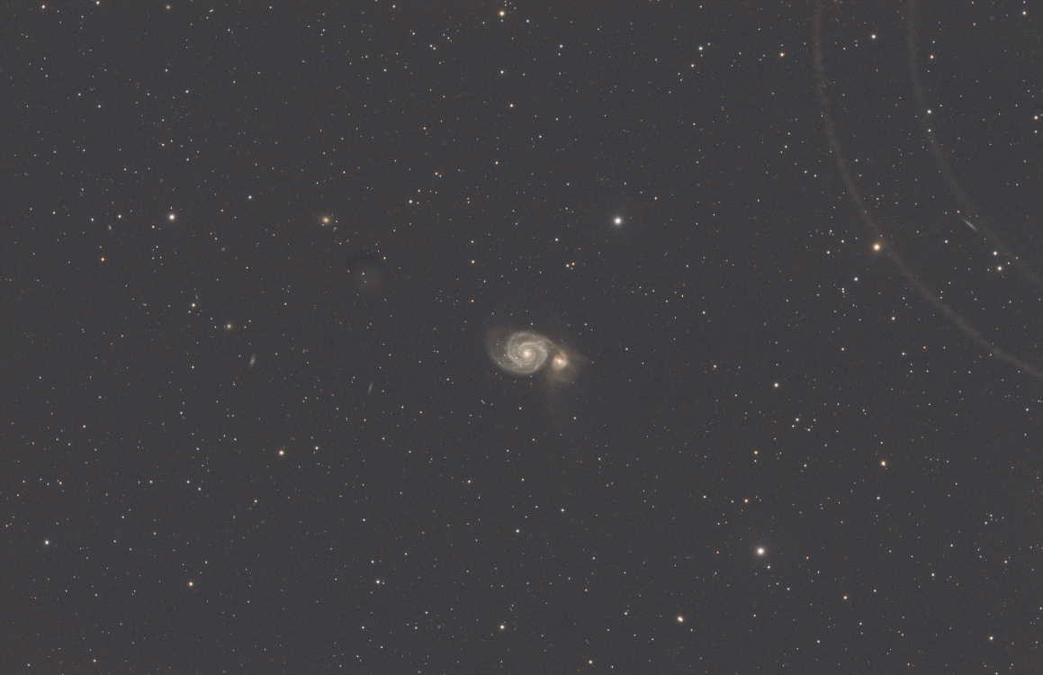

J'ai depuis longtemps cette barre qui apparait en bas, ce n'est pas mon prisme car je l'ai déjà tellement remonté que je suis en limite pour les étoiles en guidage, et je ne parviens pas à déterminer qu'est-ce qui dans la chaine optique pourrait faire apparaitre cette ombre !
Là en Mars, sur California, elle était vraiment très prononcée, de même on note aussi ce tube noir autour du centre que je mentionne dans le point suivant...
Point 4 :

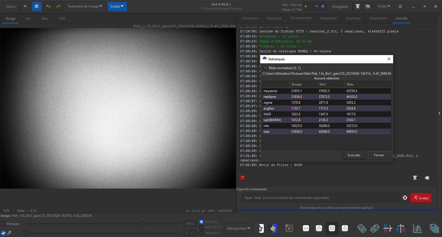

Enfin, comme mentionné un peu avant dans ce fil de conversation, en prêtant attention aux zones autour de M51, on voit bien comme un disque noir  autour de M51 qui correspondrait là aussi à une zone similaire à un tube : le tube du newton pendant la prise de darks ou de dark flats ?
Je doute que ce soit pendant les flats, on ne voit rien, c'est probablement la zone la plus lumineuse comme on peut le constater sur l'image plus haut, mais cela n'empêche peut-être pas de se dire que cela l'est trop !?
Pourtant le flat a été réalisé en respectant l'histo, calé à la moitié même au lieu des 3/4 comme je le faisais au début !
Bref, beaucoup de défauts dont je peine à trouver les explications et surtout comme vous vous en doutez, le moyen de les corriger autant que faire ce peut !
Merci d'avance pour votre expérience et vos suggestions...

il y a 36 minutes, Phil49 a dit :
Ca me parait normal si c'est une poussière ajoutée par un flat. A voir comment l'extraction de gradient fonctionne, mais si c'est une moyenne et que tu as des différences de luminosité, peut être qu'il amplifie cette tâche, ou détecte qu'il ne fait pas la retirer... D'ailleurs sur ton tout premier poste, deuxième photo, on voit que cette tâche est simplement la continuité du gradient rouge en haut à droite
Oui tu as tout à fait raison pour la tâche rouge, cela pourrait être pris pour une continuité par Siril !
Par contre, je ne sais pas ce que c'est que cette tâche car elle est bel et bien présente !
Cissou avait d'ailleurs repéré cette tâche sur mes flats, on la voit sur la zone centrale du flat dans une de mes précédentes réponses, je pense que c'est bien les flats qui l'apportent...

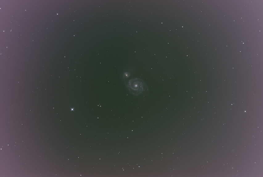

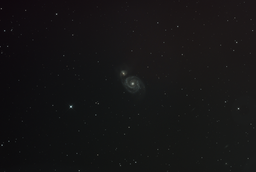

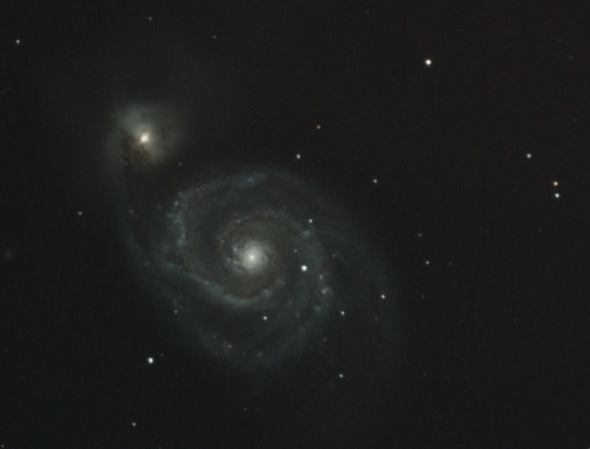

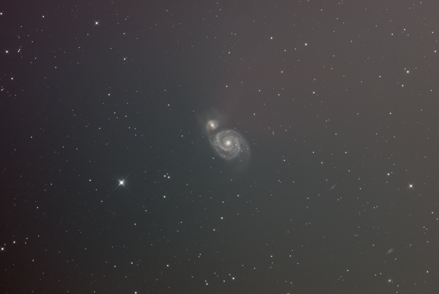

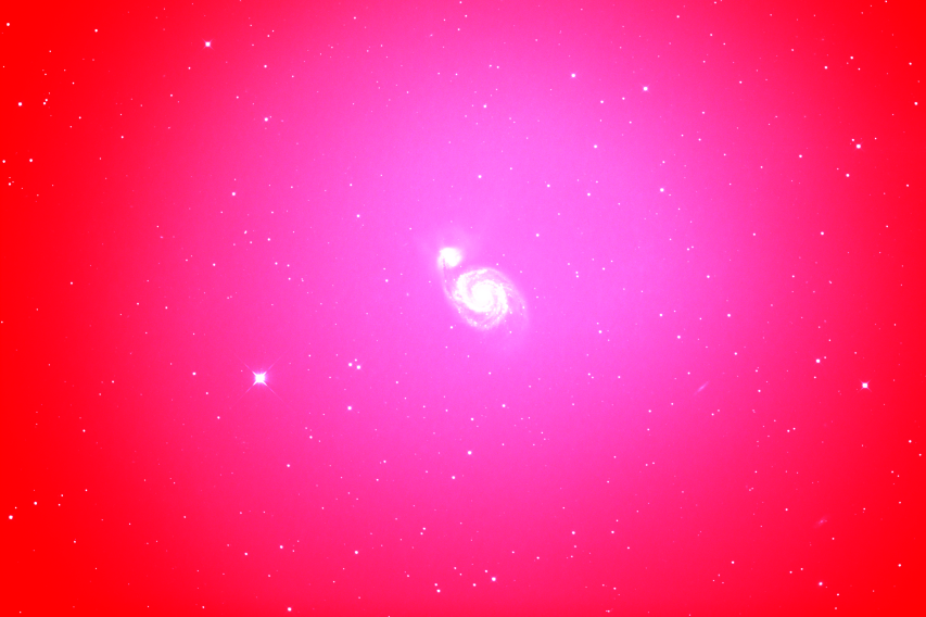

Bon, je viens de reprendre les tests pour les stacks comme tu le suggères.
J'ai repris ce script que Cissou avait utilisé pour m'aider dans mes soucis avec les tavelures que j'avais sur mes images de California le mois dernier :
Couleur_Pre-traitement_Combine.ssf
Je ne suis pas aussi calé qu'elle, mais si tu connais bien, tu pourras me dire s'il est approprié pour ta demande ! 😉
Voici donc les résultats des 4 fichiers qui sont générés et une...bonne surprise :

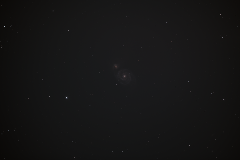

1 : Résultat_d = dark seulement je crois :
1446769158_2021-04-26T09_38.56darkonlysansextractiongradient.png.aa52d8ff87e855d18d458b86486a86a6.png

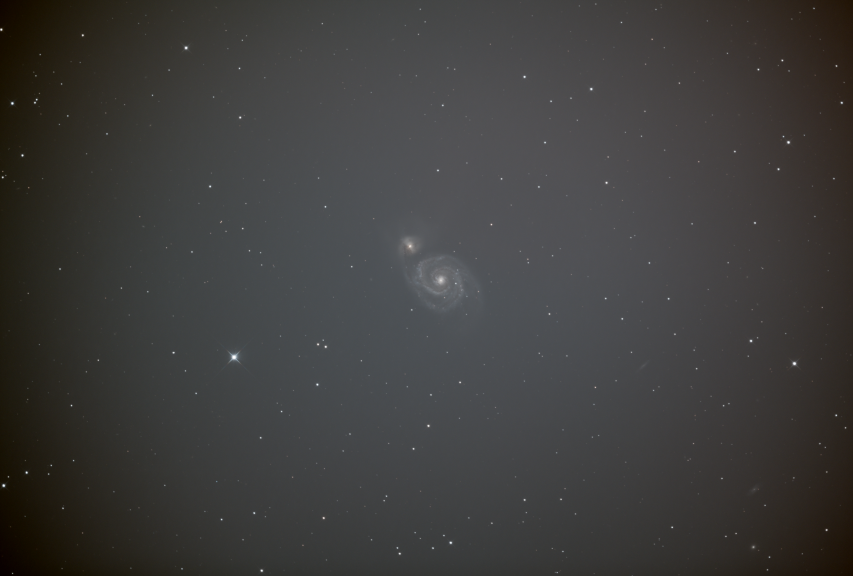

2 : Résultat_f = flats seulement :
637391358_2021-04-26T09_41.27flatonlysansextractiongradient.png.4aedfeaf2bc8a5ad30fcf47447cd7c9b.png

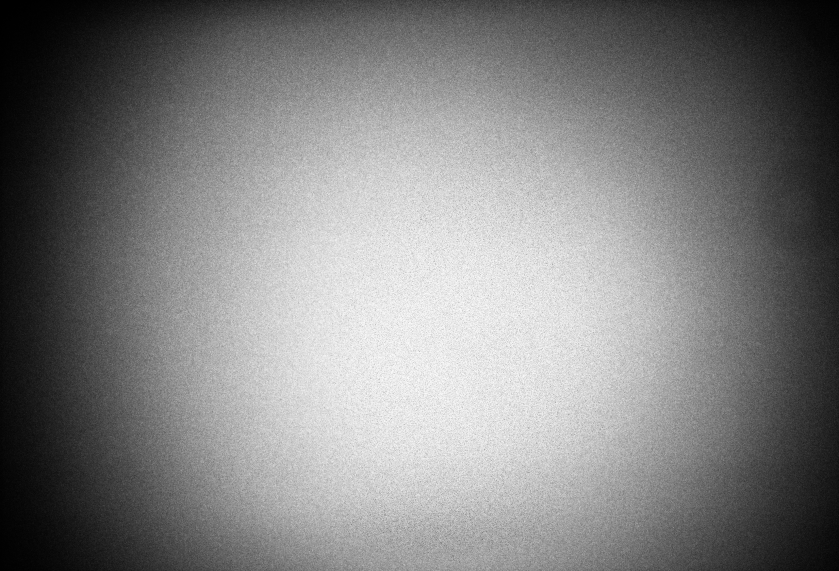

3 : Résultat_df = dark et flat je pense :
1050800549_2021-04-26T09_43.37darkflatsansextractiongradient.png.785bcce63f33b1e49b55eefc0739e8cd.png

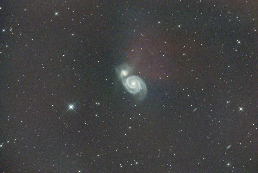

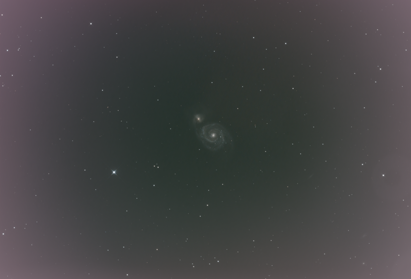

4 : Résultat = l'ensemble DOFs je pense :
C'est surprenant, ce dernier est vraiment nickel, en tout état de cause il fait disparaitre quasiment tous les défauts hormis la dominante rouge bien sûr, encore qu'elle n'est pas très prononcée et disparaitra à l'étape histogramme !
Je ne sais pas ce qu'il fait exactement de plus ou de moins par rapport au script "Couleur_pré-traitement" de base de Siril, mais il le fait bien en tout cas !
Si tu connais bien les différentes étapes tu pourras peut-être identifier ce qui fait la différence !?

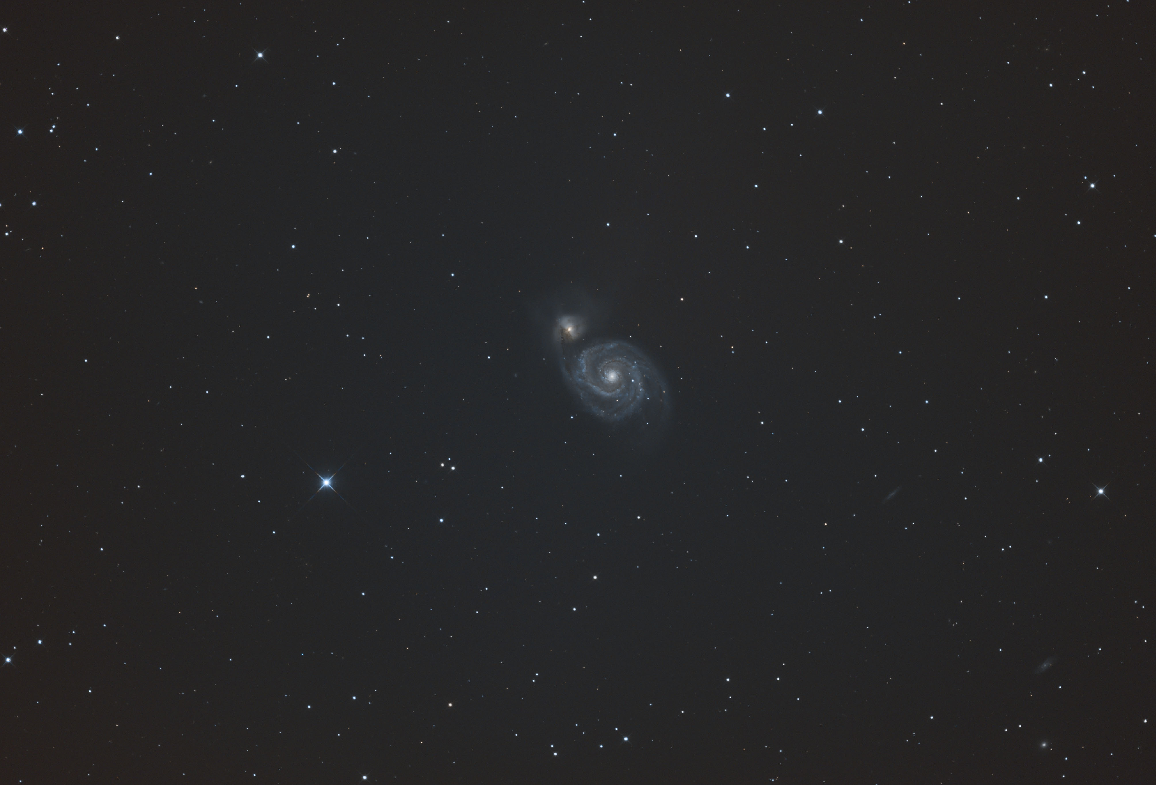

Bon à l'histo c'est vrai que c'est très difficile de faire sortir le signal avec ce qui reste et les 2/3 des photos par rapport à la gobalité..
C'est forcément mieux avec le DF :
Crop :
Philippe
Modifié par Phil49

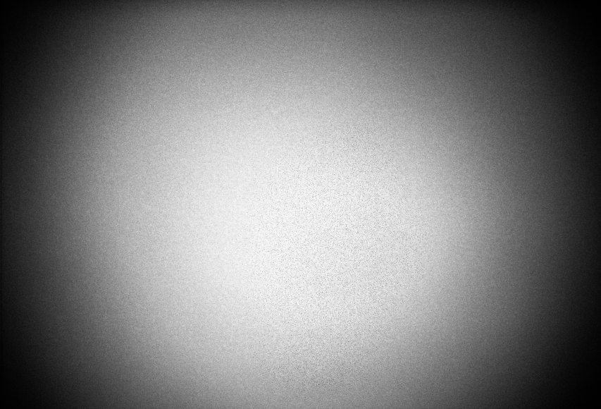

il y a une heure, Phil49 a dit :
Plutôt aucun DOF non ? Le vignettage est là, et poussière absente
En tous cas c'est beaucoup plus parlant et ca confirme ce qu'on disait, ce sont les flats le problème. On voit bien qu'ils ajoutent les poussières et pire, corrigent mal le vignettage qui du coup entrainent ces zones à la tentative de retrait du gradient. Donc tu peux être rassuré, il te "suffit" (pas si évident que ca au début) de faire des bons flats, et ce sera bon :)
il y a 13 minutes, Drase a dit :
Drase,
Oui, c'est vrai que cela ressemble à la no DOFs !
Ce fichier est peut-être redondant dans ceux générés par son script...
il y a 15 minutes, Drase a dit :
Quelle serait la meilleure pratique pour être certain qu'ils corrigent le mieux possible le vignettage !?
Le simple fait de rester dans l'histo à la moitié ou aux 3/4, ou son équivalent en ADU pour traiter correctement n'est manifestement pas suffisant en soit !

Je viens de refaire une série à 1 sec et 0,5 sec avec tablette à dessin (en attendant de récupérer celle que j'ai commandée) + feuilles A4 blanches pour atténuer (ce que je n'avais jamais fait avant), je vais les traiter et voir ce que cela donne...
Ce ne sera pas probant pour les poussières des images de M51, mais je vais le utiliser pour voir si c'est meilleur pour le reste...

Comment j'ai procédé : j'ai repris la tablette à dessin de ma fille, j'ai empilé deux ou trois feuilles A4 80gr jusqu'à ce que j'arrive à la moitié de l'histo avec mes 1 sec, gain 120 (comme mes brutes, flats et darks, et offset), j'ai contrôlé avec les pointeurs manuels (petits triangles) pour voir c que ça donnait et j'ai shooté 60 photos.
Déjà plus de poussières, mon "ménage" de samedi a dû les supprimer !
Etonnant...
Là aussi, à signaler, au lieu de 40 j'en ai mis 60 pour un total de 108 brutes, et-ce que cela peut avoir un impact ?
Voici les données stats fournies par Siril sur cette image :
J'ai ensuite refait la même chose avec un temps de pose de 0,5 sec au lieu d'1 sec ci-dessus, je vais relancer le traitement tout à l'heure.
Pour le script de Cissou, voilà ce que ça donne :
1 - Resultat_D = que les darks :
1434411215_2021-04-26T15_17.26Resultat_Detaloncouleuronly.png.3e5fdd2409c01527852e34b016d0380f.png
2 : Résultat_F = que les flats :
882147471_2021-04-26T15_20.39Resultat_Fetaloncouleuronly.png.7ef0bb25f8e596f0669544c3b666277b.png
3 - Résultat_DF = darks & flats :
1491669929_2021-04-26T15_19.22Resultat_DFetaloncouleuronly.png.5902277b89cb773cb42b7adf230c346d.png
4 - Résultat = normal ?
Alors là, il n'a pas aimé du tout !
Siril a pété les plombs !!??
Sinon, je viens de relancer le traitement avec le script standard de "Couleur_Pretraitement" et voici ce que cela donne avec ces nouveaux flats :
1 - Sans extraction du gradient et avec étalonnage avec astrométrie :
2 - Avec extraction du gradient et avec étalonnage couleur avec astrométrie :
C'est disons "un peu" mieux qu'avant et du coup toutes les poussières sont parties, mis je trouve que le bruit est monté sensiblement, curieux...
Philippe
Bin ça commence à ressembler à quelque chose 🙂 Ca restera forcément imparfait avec des flats faits des jours (et des nettoyages!) après la session: des flats ça se fait après (ou avant, ou pendant) la session, avant tout démontage.
Ce bruit ne me semble pas anormal avec seulement 3h10 de poses cumulées avec filtre, même à F/4. Voici ma brute d'empilement sur la même cible après traitement Siril à F/5 et un APN mais sans aucun filtre et plus de deux fois plus de poses cumulées. Comme tu peux voir j'ai également eu des soucis sur celle-ci 🙂 Les demi-cercles en haut à droite je cherche encore ce que c'était, ils ne sont pas réapparus sur mes sessions suivantes! La tâches au milieu est dû à un insecte ou un petit morceau de quelque chose qui s'est déposé en pleine session et n'était plus là quand j'ai fais mes flats.
Après passage sous Photoshop ça s'est terminé comme ça:
Modifié par LucaR

Par contre tu parles de vignettage, c'est normalement dans les coins ou bords, or là, mes problèmes se situent plutôt au centre, non !?
Philippe
il y a 33 minutes, Phil49 a dit :
oui le vignettage c’est l’assombrissement des bords du capteur. Mais s’il est mal traité a cause de flat qui ne sont pas en correspondance avec les images, tu vas induire un gradient dans l’image qui n’a pas lieu d’être.
En regardant ton flat de près, tu constateras qu’il n’est pas parfaitement symétrique ou concentrique, il y a donc de légers défauts qui, s’ils ne sont pas parfaitement alignés avec les images de départ, vont encore générer une correction au mauvais endroit sur les images...
À mon sens, avec les images que tu as prises, tu auras un meilleur résultat en empilant toutes tes images (des 2 côtés du méridien) sans utiliser les flats. Il te suffira de recadrer ton image autour du M51 pour éliminer le vignettage sur les bords...
Et pour ta prochaine seance fait proprement les flats et tu verras s’il y a encore cette tache colorée sur l’image.
Autre point, le retrait du gradient introduit souvent du bruit... moins j’essaie de m’en passer le plus souvent possible (avec les cibles assez hautes et en évitant les soirées éclairées par la lune ça passe).

Bon j'ai refait mon traitement manuel avec els 178 images, j'ai été jusqu'au bout du traitement avec Photoshop mais c'est trop caricatural, je préfère ne pas aller au delà, voici le mieux que j'ai pu obtenir avec les défauts inhérents :
Je vais voir si ce soir je peux refaire une série, sachant qu'avec la Lune qui va être encore plus présente ce ne sera pas tip top, mais je voudrais voir si je peux gagner en finesse...
Ensuite je ferai mes flats en tenant compte de toutes les remarques et avec la planche à dessiner avec quelques feuilles A4 banches intercalées pour atténuer, et si c'est positif, je garderai la méthode !

Elle me semble pas mal cette image...
Et pour les flats essaie directement sur le ciel en matinée (sans rien s'il est limpide, avec un tissu blanc s'il y a quelques trainées nuageuse...)... ça marche à tous les coups.
