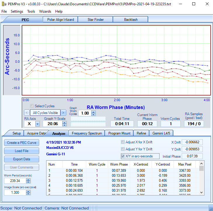

J'ai donc voulu mesurer le plus précisément possible l'erreur périodique , voici les conditions:
Vent= Nul
Mise en station= Pole Master
Unités= Arc/secondes
Taux de suivi =  0,5
Ascension et Dec= fixés par Pempro
Binning= 1
Lunette= Esprit 120
Caméra= QSI 583 mono
Echantillon= 1.32
Nombre de périodes= 5
Bien sûr Pec désactivé
Logiciel=Pempro  3.0.33
Relevé des 5 périodes=Ecran 1

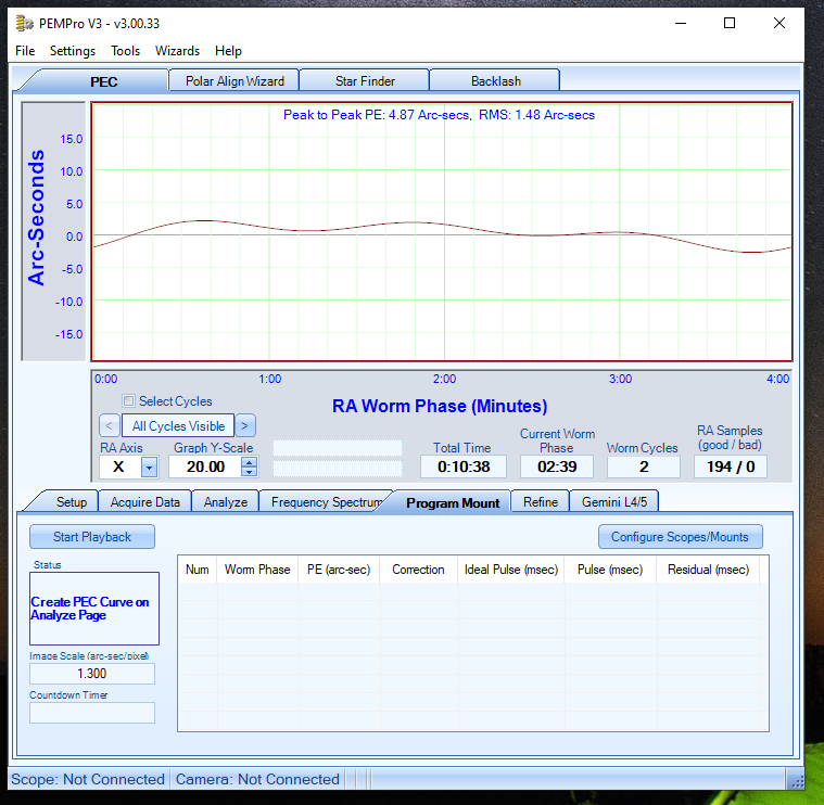

Voici le tracé de l'erreur =Ecran 2
J'aurai dû ajuster la vitesse et éviter la dérive vers le bas mais je craignais l'arrivée du vent
Pour une vieille monture ce n'est pas si mal que ça , je crois que je vais la garder
