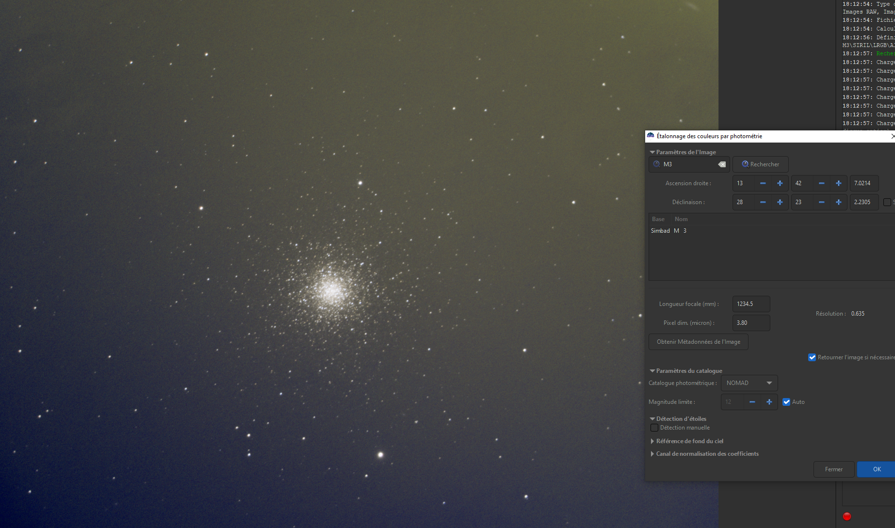

  • Je n'est pas réussi à faire le traitement couleur sous SIRIL (voir plus bas, qu'en pensez-vous?)
  • Concernant la suppression du gradient dans SIRIL, faut-il l'appliquer à
    • toute les images des séquences L, R, G et B pré-traitée avant alignement et empilement
    • Aux images LRGB empilées
    • uniquement l'image LRBG finale?

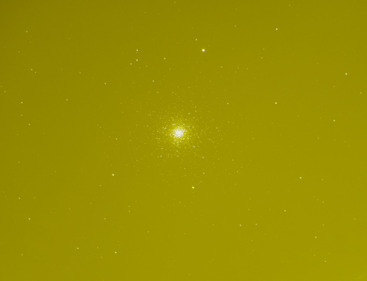

En utilisant la composition RGB sous SIRIL ca me donnait  une image jaune:
Et après étallonage par photométrie un gradient du bleu au jaune. Du coup, j'ai fait la colorisation sous photoshop.

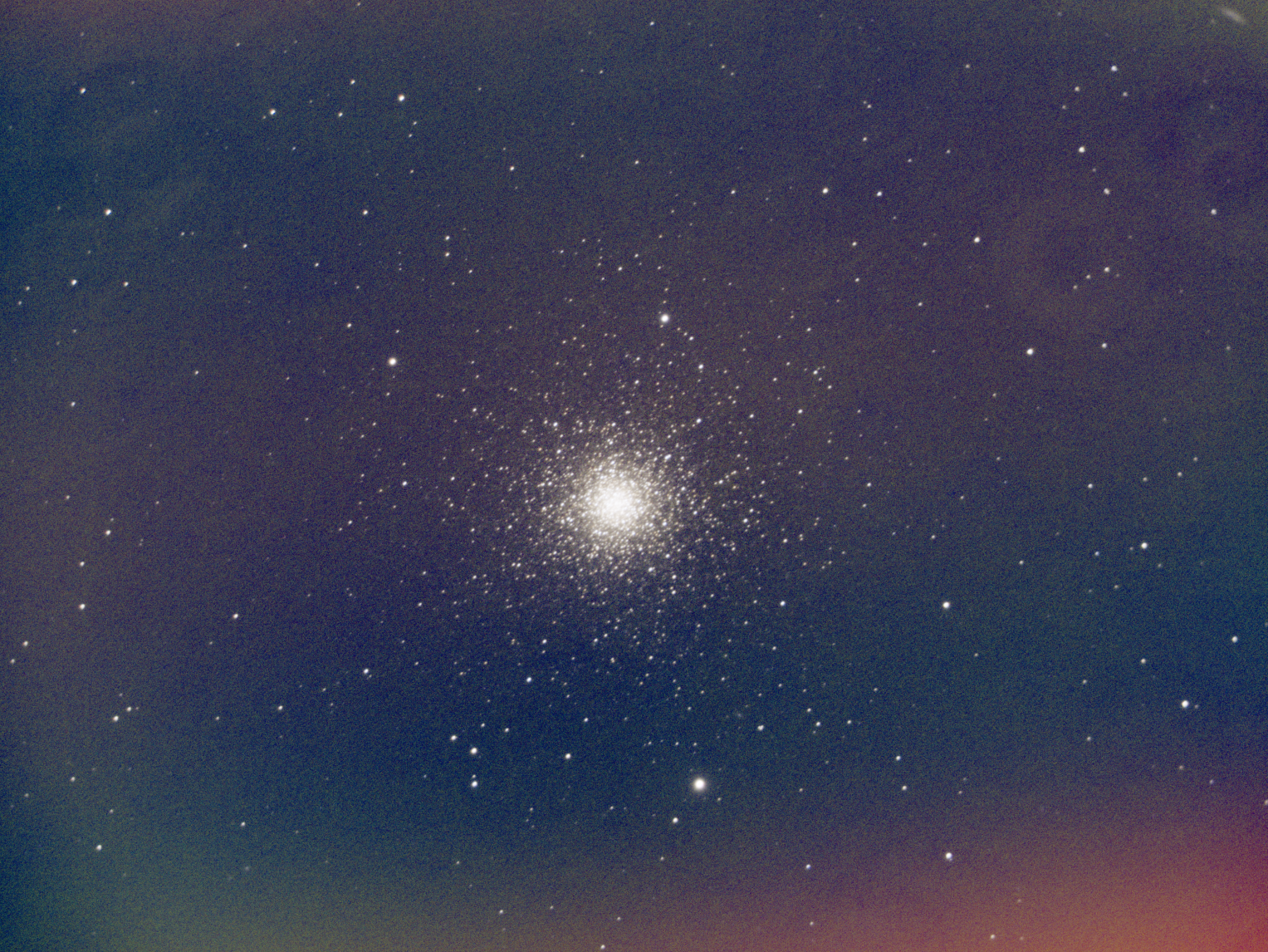

Et après extraction du gradient, un patchwork de couleurs:
Je ne fais pas de LRGB, mais il est clair que tes flats n'ont pas fonctionné ici (les poussières ne sont pas corrigées), et c'est probablement ce qui fausse le retrait de gradient.
