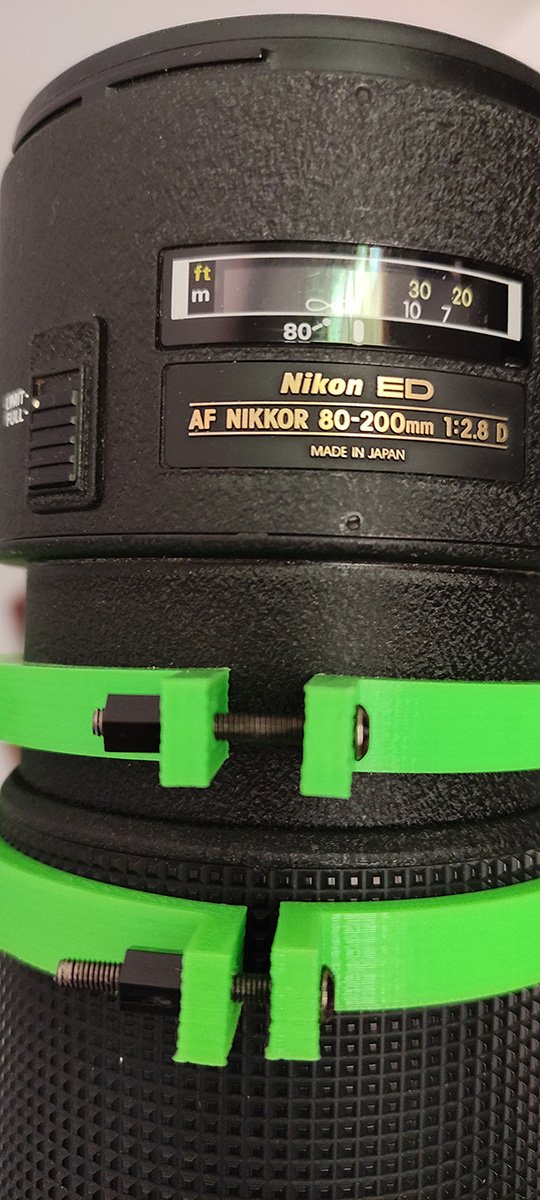

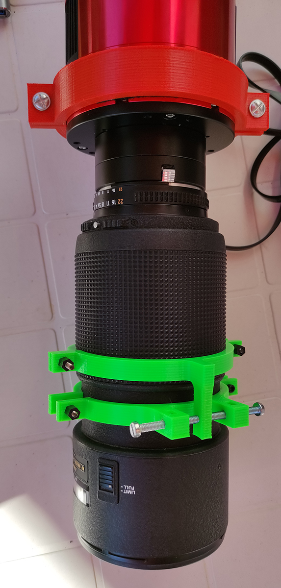

Pour ceux que cela intéresse, j'ai modélisé un focuser pour rendre bien plus précise la mise au point sur le 80-200 de Nikon.
Diamètre 77mm pour l'objectif et 83mm pour la bague de mise au point.
Impression en PLA, 0.2mm et entre 30 et 60% de remplissage selon vos préférences.
L'assemblage se fait avec des vis et écrous M4.
Il y a 2 inserts d'écrou M4 dans la partie fixe.
Les STL sont disponibles sur Thingiverse.
Pour que ce soit plus facile à tourner il existe des molettes déjà designées sur thingiverse.
Avant qu'on me le demande : je ne fais aucune impression ni expédition. Il y a surement un fablab ou un imprimeur 3D pas loin de chez vous.

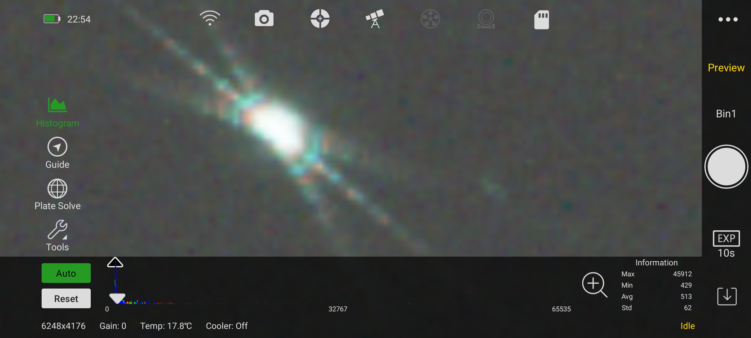

Screenshot_2021-04-22-22-54-05-104_com.zwoasi.asiair.thumb.jpg.6813e063508e0d07dcd75d816652fe98.jpgUn exemple qui serait impossible à avoir sans ce focuser. La MAP se fait sur 2/10 de mm grand maximum
