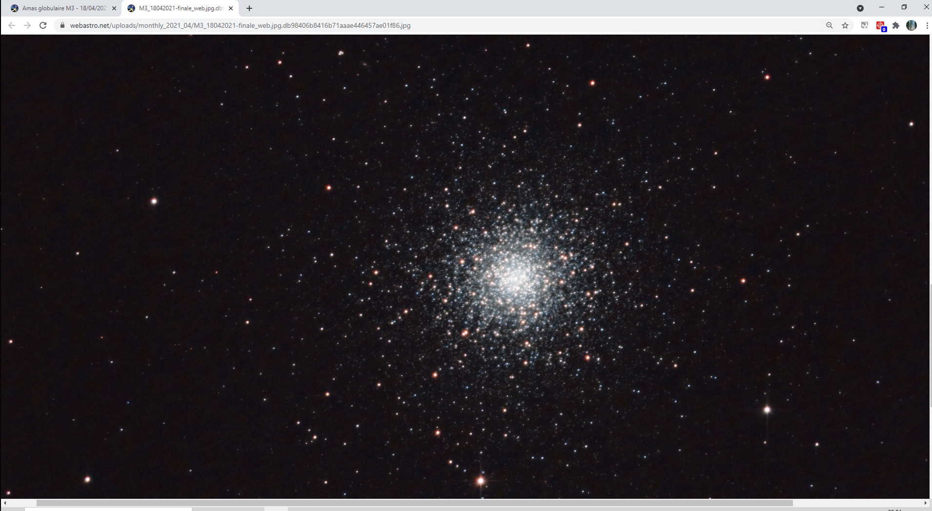

Enfin une image de ciel profond faite "sérieusement" :)
Quand j'entends "sérieusement" je veux dire par là que la séance photo s'est déroulée correctement et surtout jusqu'au bout ;)  Au revoir Murphy, tu peux aller voir ailleurs maintenant, je n'ai plus besoin de toi :D

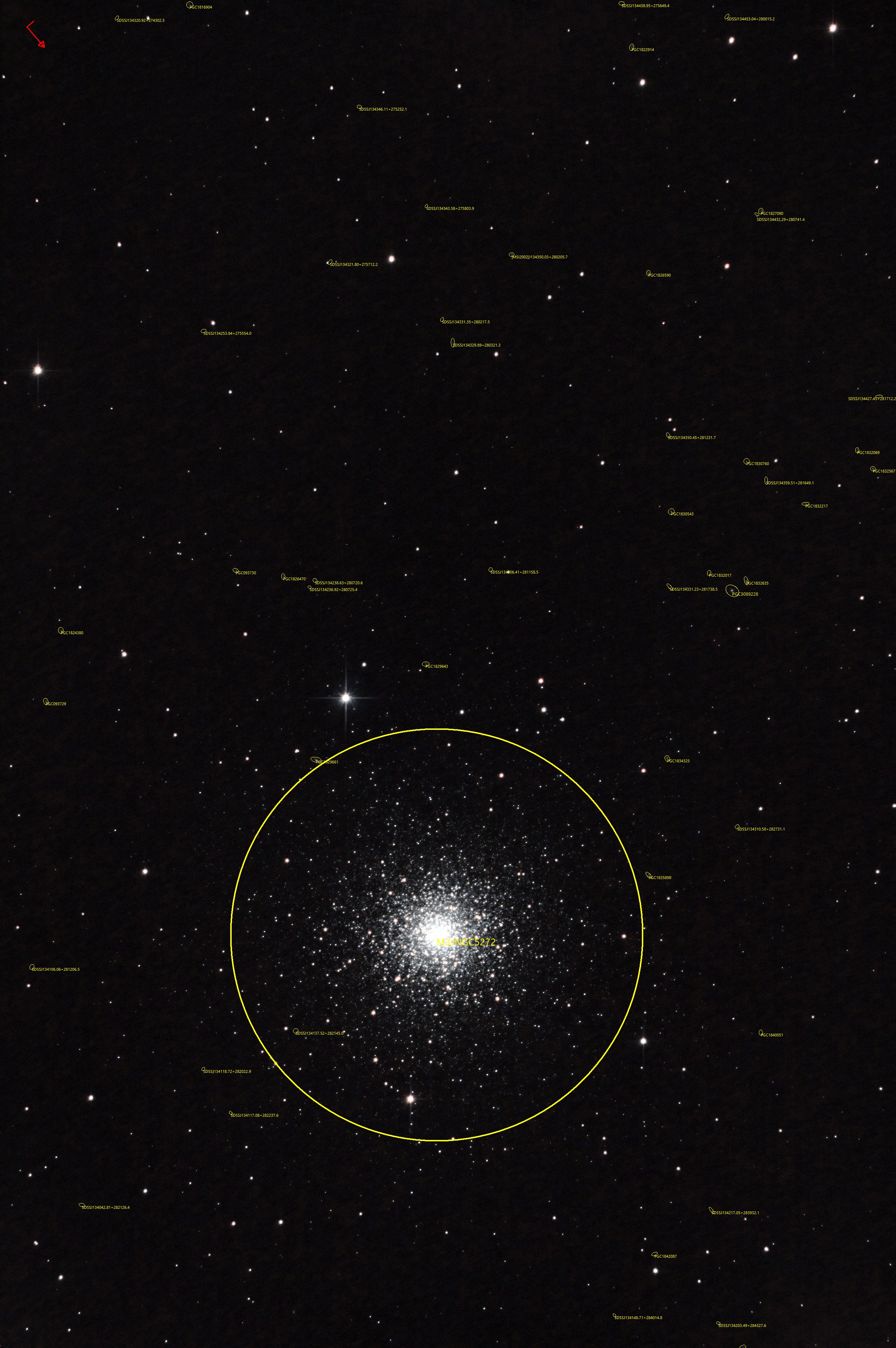

Traitement Siril: couleurs via astrométrie, retrait du gradient, histogramme

Place à l'image tatataaaaaaaa !!!

Très belle photo !
Tu devrais peut être essayer d'en poster une un peu croppée comme ça car ça vaut vraiment le détour ;
