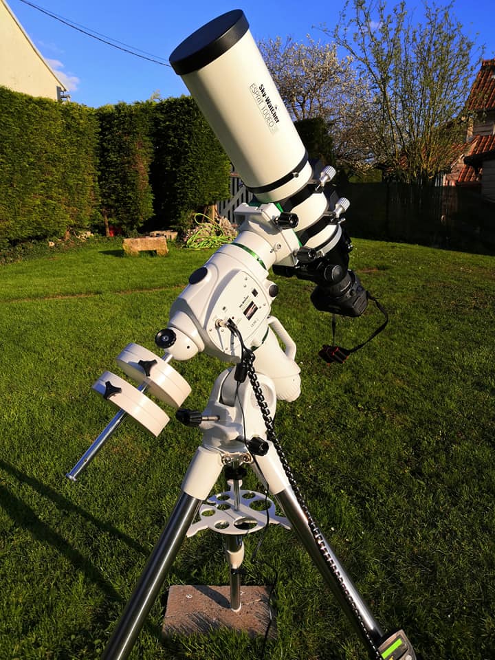

Pour la photo, je n'en ai pas fait, je n'ai que celle là, on voit le support du chercheur  (que je n'avais pas mis) légérement déporté sur le côté....je sais , ça n'aide pas beaucoup lol
Oui donc je pense qu’il suffit de tourner la lunette dans ses anneaux, le support du chercheur se retrouvera sur le dessus :) mais des fois l’équilibrage en DEC reste compliqué en fonction des accessoires.
pour l’équilibrage en AD, n’oublie pas de laisser un très léger déséquilibre côté ouest ;)

Ta queue d'aronde est beaucoup trop courte tu n'as aucune marge... Ce serait plus facile d'équilibrer avec une queue d'aronde beaucoup plus longue pour faire glisser l'ensemble dans la mâchoire. Tu peux quand même faire glisser un peu le tube dans ses anneaux?

Tu peux aussi enlever le cordon de l’Apn, ça ne sert à rien, ça rajoute du poids et peut fausser le suivi

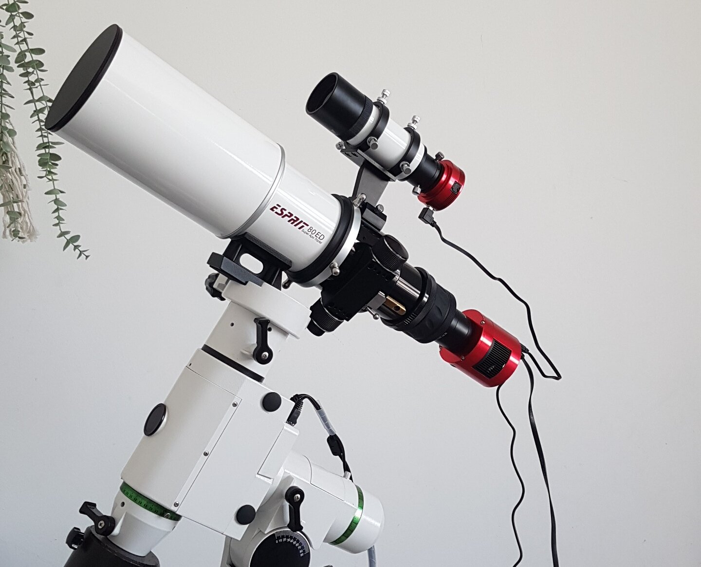

le mieux pour l'équilibrage c'est la lunette de guidage au dessus de la lunette principale.

Pour exemple, avec la 80... ça marche plutôt bien pour moi.
