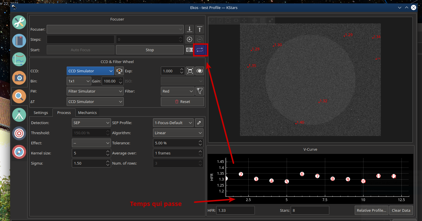

  Le 22/10/2021 à 10:56, jpv84 a dit :
la question sur la MAP tournait autour du fait d'utiliser les options de Ekos sur le focuser en jouant  sur la map manuellent et s'aidant deu graphique HFR
Voir davantage
Donc moi je dis que oui
Je crois même avoir essayé
Tu appuies sur le bouton "boucle" pour que ça shoote sans arrêt
La HFR se calcule et tu la voies évoluer sur le graphe pendant que tu taquines le focuser à la main.
Seul truc : toucher ça fait bouger, il faut attendre que ça se stabilise après chaque déplacement
