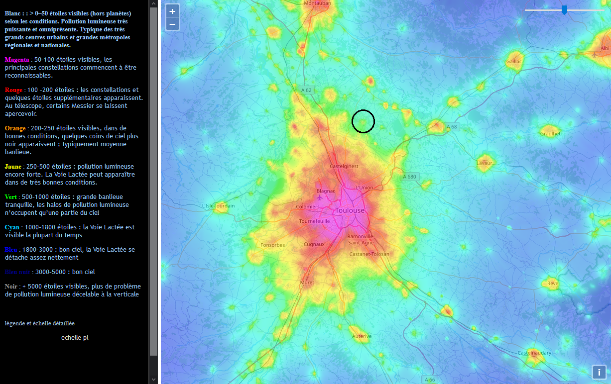

Mais voilà que je tombe sur cette carte. Le rond noir correspond à l'endroit où j'habite. Localement l'éclairage est faible (peu d'éclairage public la nuit), mais il y a une "petite" ville au Nord qui a tendance à faire de la lumière :D

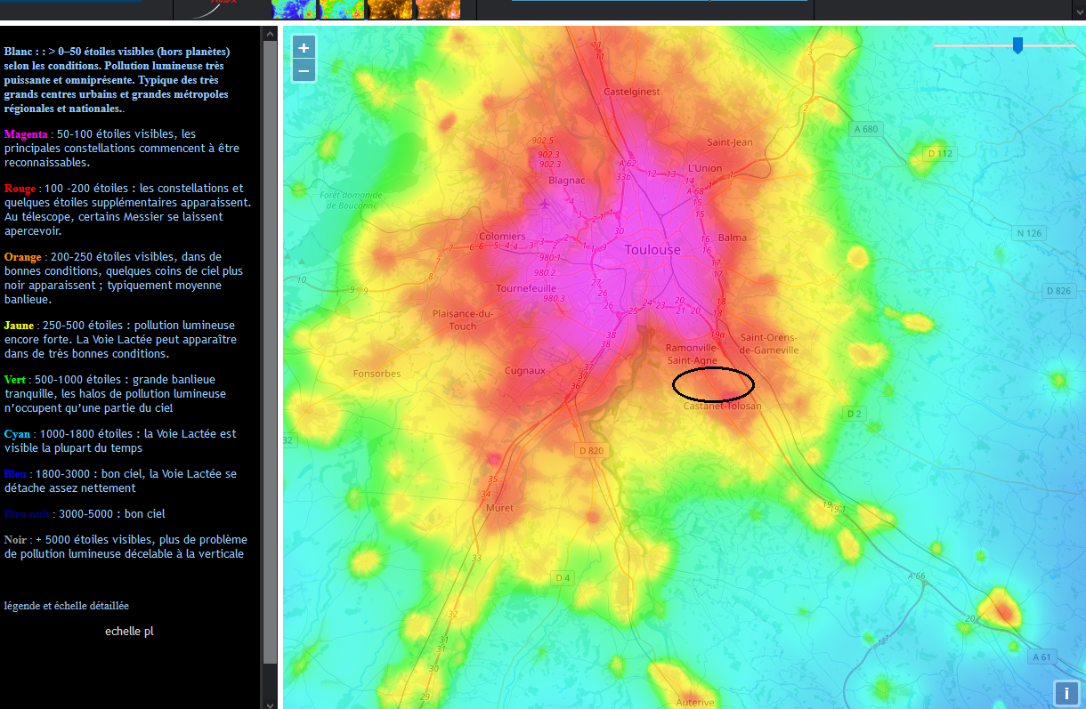

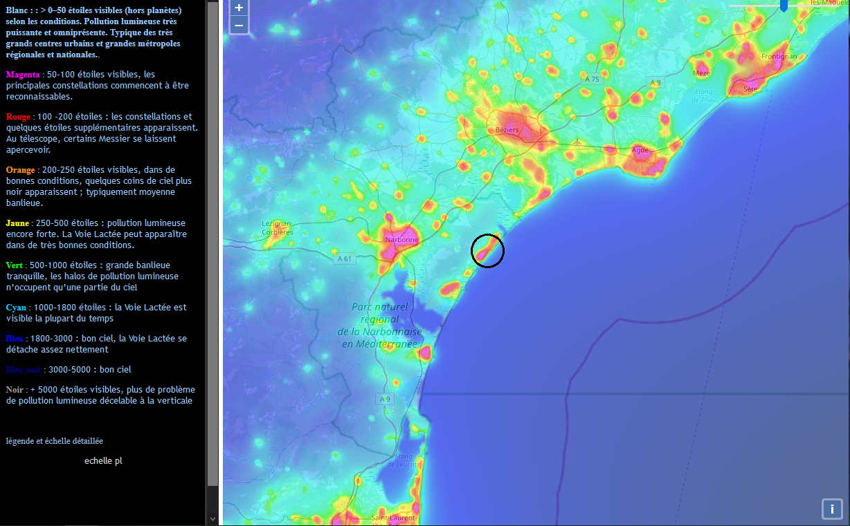

Obligations familiales/travail/autresssss passe-temps obligent, je n'aurai que rarement l'occasion de déplacer le télescope sur 2 spots principaux:
2039688801_Sanstitre.png.e5b4fc9675c87db8955ecd4857b6829c.png377466846_Sanstitre.png.3df3685b3c2b6655fd0777e03f30169f.png
Ma question est simple, est-il judicieux d'investir vu les conditions du ciel?
