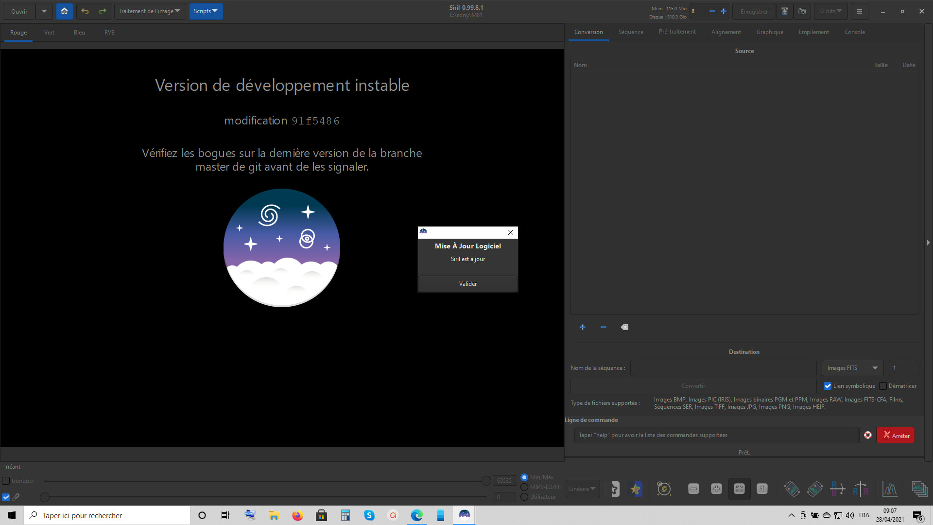

Salut les amis
comment on se déplace dans l'image?
Je vois pas les curseur qu'on avais dans l'ancienne version  :p
j'ai bien essayer avec le scroll de la souris pas réussi
Merci de l'aide :p
Sauveur
Vibing White Cat GIF
Edit c'est bon j'ai trouver
avec la touche ctrl appuyer :p
faudrait le rajouter dans aide raccourci
ctrl + souris se déplacer dans l'image
