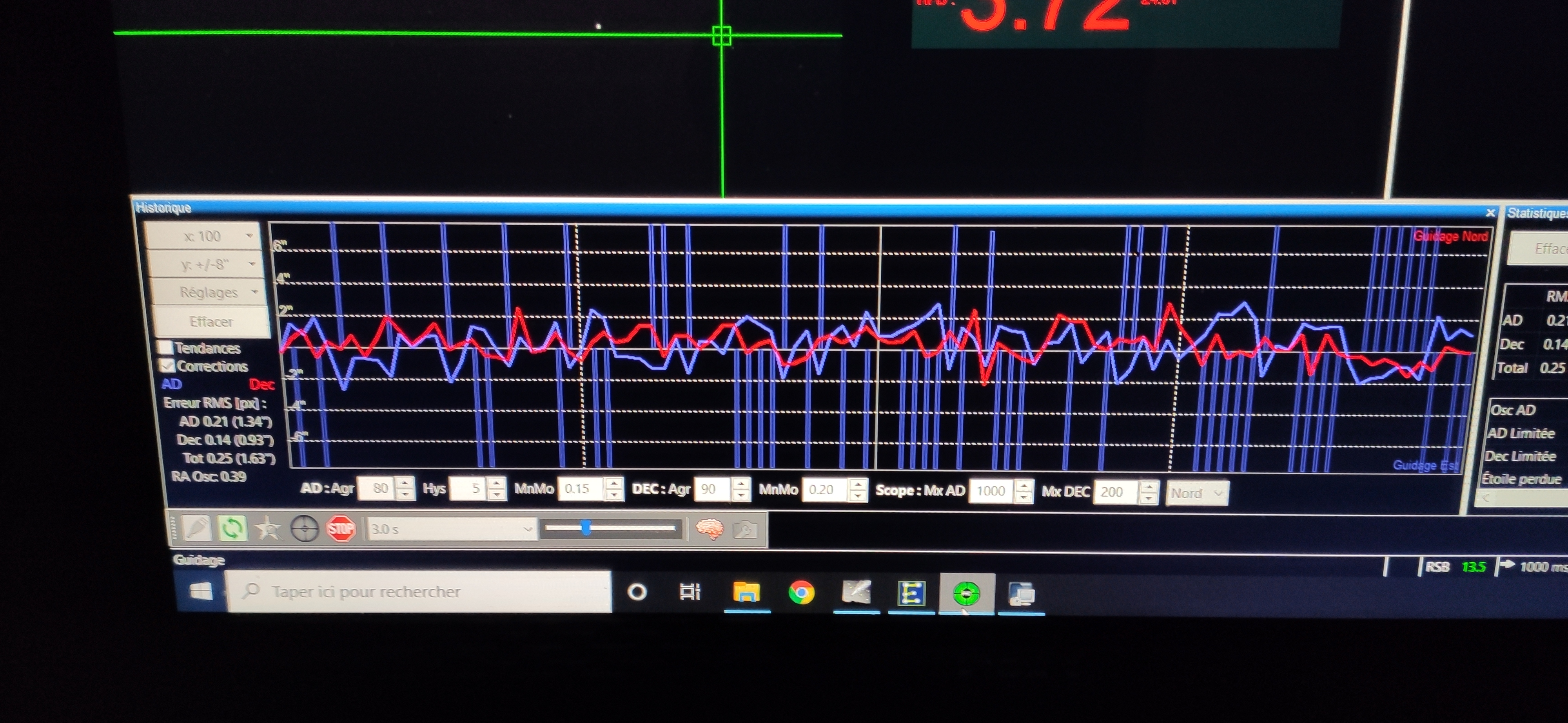

Sujet largement abordé je pense dans divers tuto mais je voulais juste avoir votre avis sur mon guidage.
Pour info je possède une monture eq3 GoTo avec eqmod et carte du ciel +PHD2 pour le guidage.
La cam pour le guidage est une asi120mc monté sur un chercheur guide 30/120mm.
Mon appareil de prise de vue est une lunette ed 90/500 avec une canon 550d defiltré partielle.
J'ai eu pas mal de pb avec PHD au début impossible de faire la calibration etc... Je passe tous les soucis résolus grâce àux différents tuto etc...
J'ai aussi entièrement démonté la monture et dégraisser regraisser tous les pignons, refait le réglage des jeux, alignement des moteurs etc...
Maintenant plus de soucis la calibration se passe bien. Et le guidage commence...
Voici les courbes de guidage que j'obtiens je voulais savoir si mon guidage était correcte ou pas !? Je suis preneur de remarques et conseils ...
Pour info j'ai essayer en PEC et hystérésis, meilleurs résultats obtenue en hystérésis...
Merci d'avance.
Fred.
Bah oui c'est bien là, surtout pour ton échantillonnage d'imagerie (qui doit être plus ou moins la même que moi vu ta focale et ton APN) qui se satisferait aisément de beaucoup moins bien 🙂

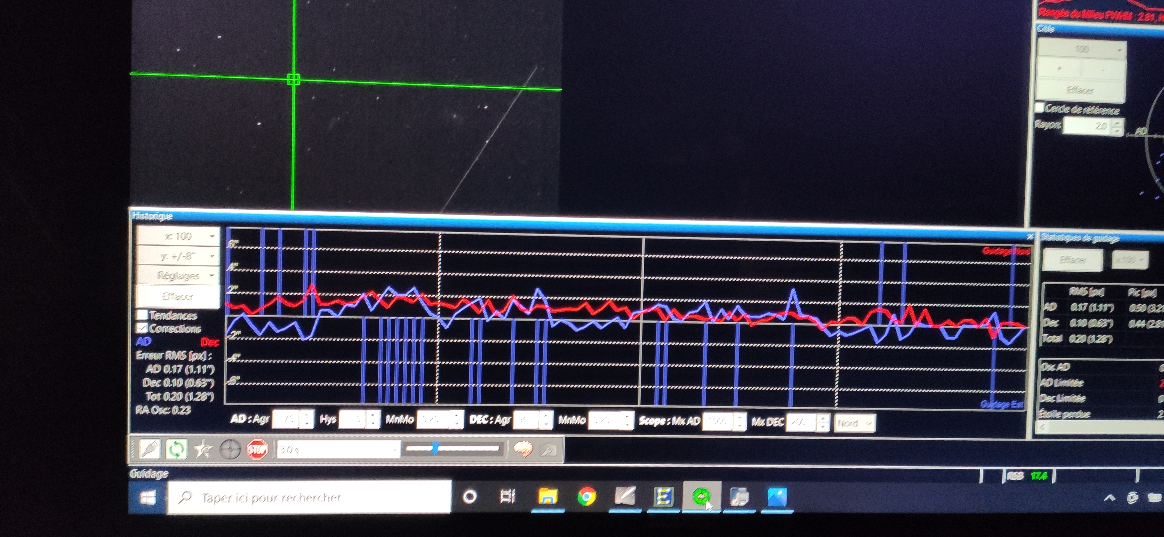

Pardon, je me suis un peu foiré dans mes calculs 🙂 Si c'est vraiment 500mm de focale (pas de réducteur?), le 550D a des photosites de 4.29 microns je crois, ça te fait 1.77"/px d'échantillonnage donc dans l'idéal il faudrait que tu aie un RMS au dessous de la moitié soit 0.88", là t'es plus haut. Ceci étant dit, ce critère est large: à 1.28" (deuxième courbe) ça passera très bien, à 1,63"(première courbe) c'est un peu plus juste.
En revanche je pense que t'es au max des possibilités avec ton matos, ça semble difficile de faire mieux: il te faudrait plus de focale sur l'instrument de guidage, ou une caméra de guidage avec de plus petits pixels.

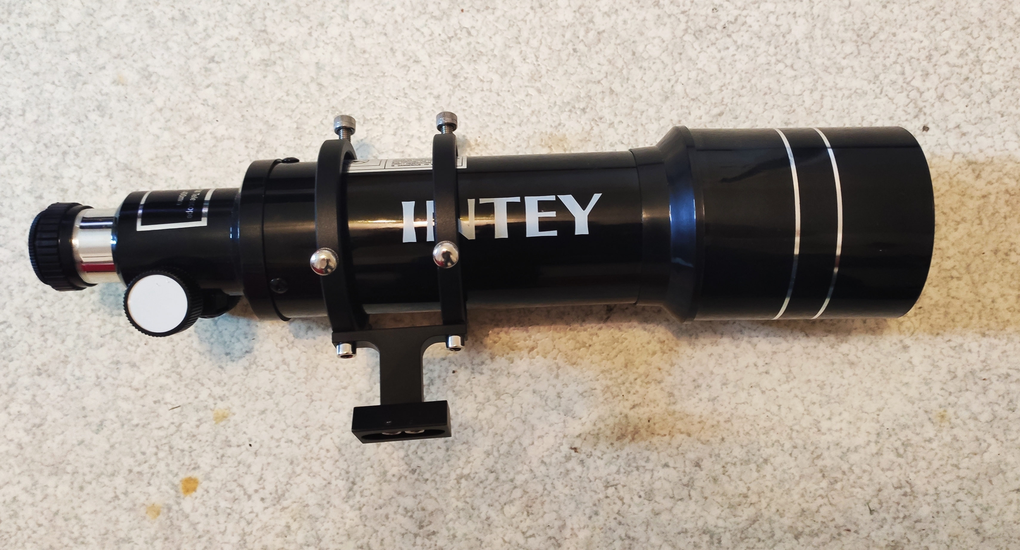

Je possède aussi une lunette cheap 70/400, elle serait peut être plus adapté pour avoir un guidage plus précis ?
J'ai déjà essayé de monter cette lunette mais bcp de mal pour faire la mise au point avec cette lunette, c'est pour cela que je suis passer sur le chercheur guide de 30/120.
Plus précis mais moins lumineux et plus lourd 🙂
