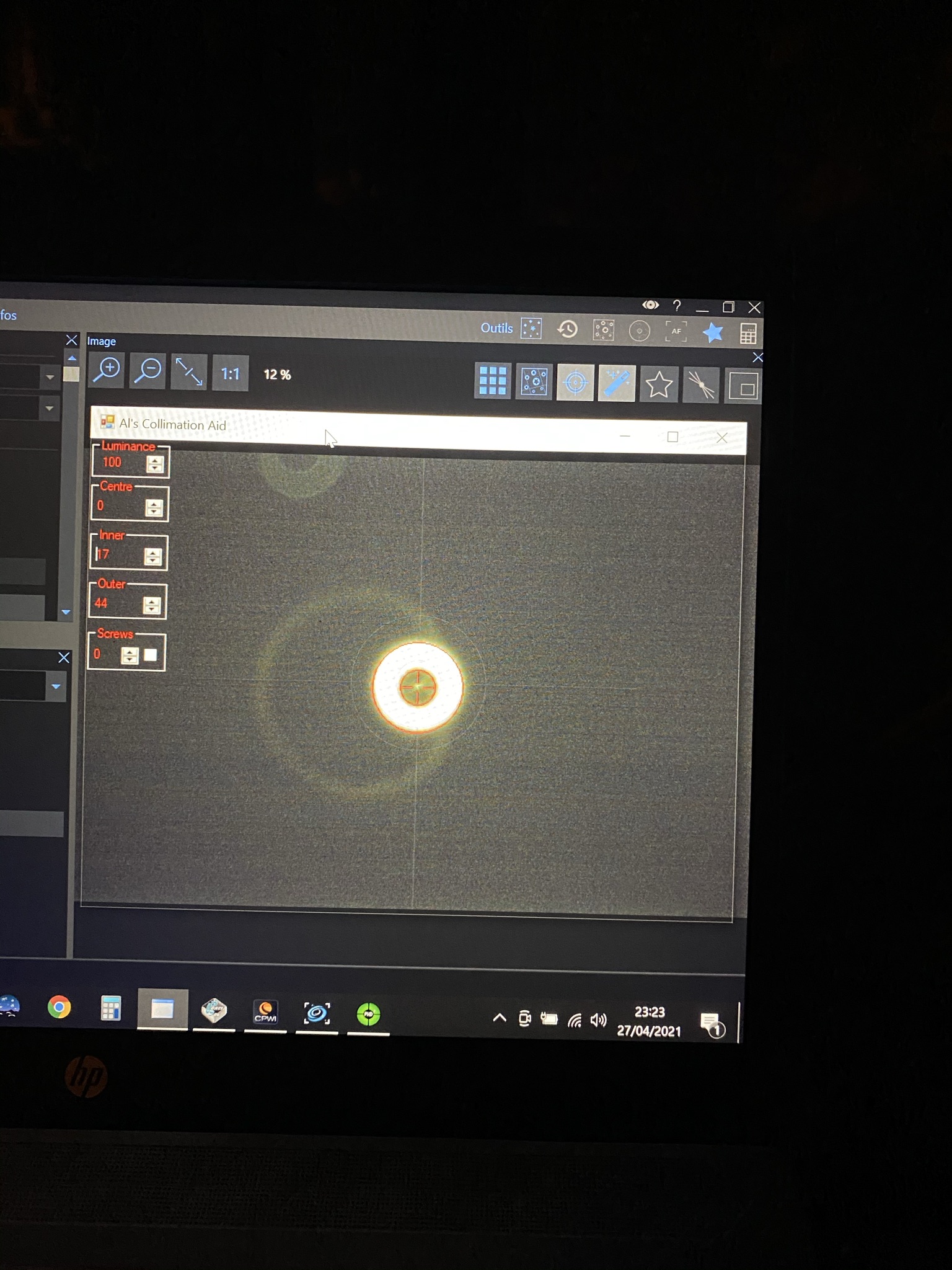

J rencontre un problème récurent sur mon C6. Quand un objet est assez lumineux, il génère une sorte de réflexion en forme de cercle comme montré sur la photo ci-joint que j’ai prise pendant une séquence de collimation. La photo provient de l’image de ma caméra ASI183MC Pro mais je précise qu’il est aussi visible en observation directe avec un oculaire. Merci de vos lumières.
Tout comme @F6GIRje pense à un problème de réflexion interne, le problème étant d'identifier l'élément qui cause cette réflexion.
L'intérieur des tubes des C6, C8 et autres est normalement recouvert d'une peinture noire mat, mais elle n'est pas si mat que cela et on gagne à recouvrir l'intérieur du tube d'une couche de velours noir autocollant. J'ai fait cette opération sur un C8, le matériel est dispo dans les magasins de bricolage pour moins de 15euros, mais il faut vouloir se lancer dans le démontage de son tube, ce qui n'est pas sans risques, il faut bien se documenter (et surtout bien repérer les positions de la lame de fermeture et du miroir secondaire pour tout remonter aligné

Ensuite, il se peut que le reflet ne vienne pas de la surface du tube mais d'un autre élément réfléchissant (une bague d'adaptation non revêtue d'une peinture mat par exemple, mais il n'est pas forcement aisé d'identifier l'élément qui cause de ces réflexions, et une fois identifié, le problème est d'y remédier (l'élément en cause peut t'il être remplacé par un autre correctement anodisé, sinon faut t'il le peindre sur place ?, etc...)
