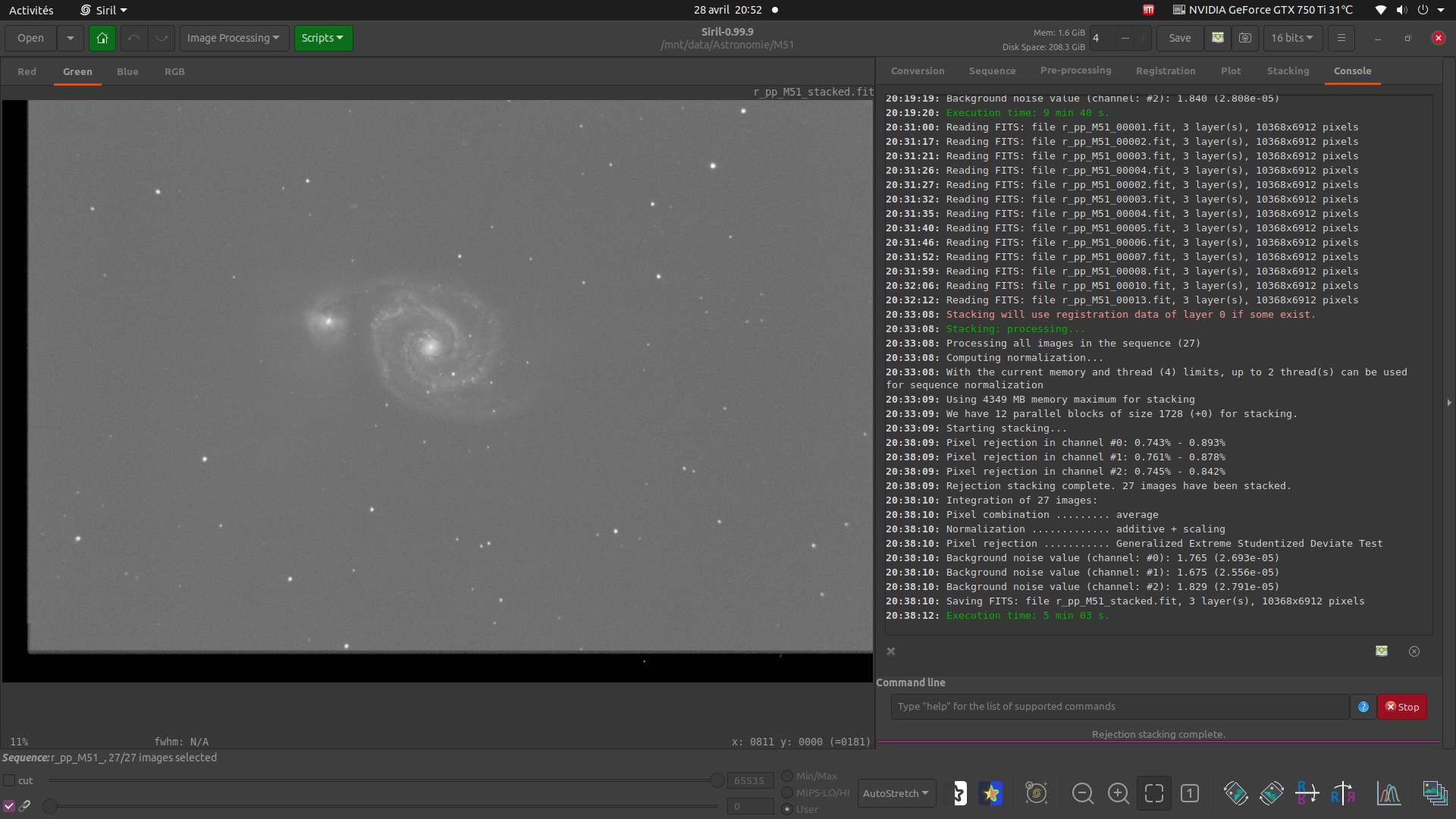

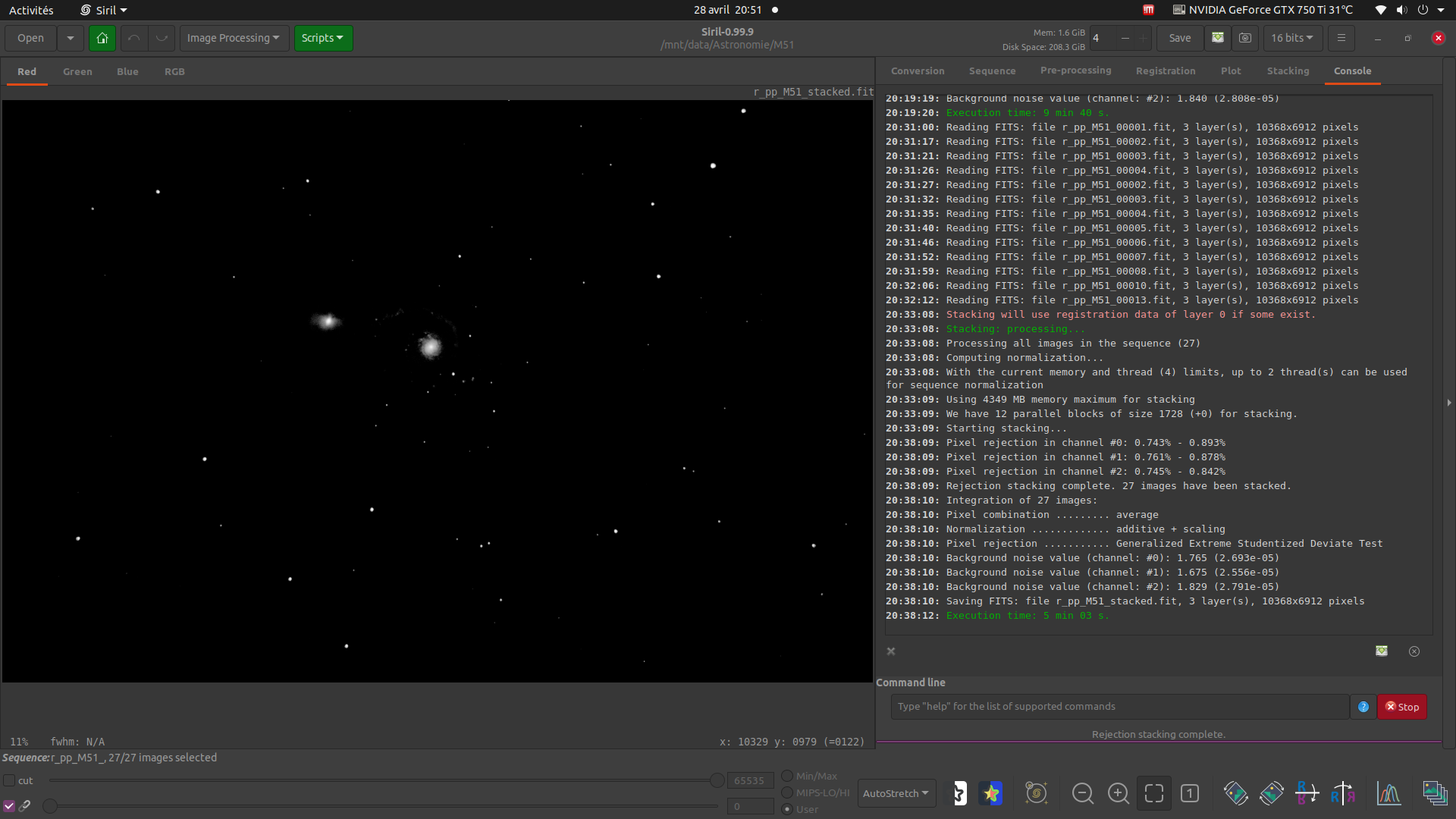

J’ai sur mes dernières photos de M51 un étrange problème avec la dernière version (build) de Siril sur Ubuntu 20.04.
Mes images individuellement et après pre-traitement son ok.
Mais quand je fait l’empilement soit avec un script ou en manuel, ma couche rouge et étrange, c’est comme si il y avait compression de ton et ca juste sur la couche rouge, les couches verte et bleu sont ok ???
Un bug ou un problème de prise de vue ou de comprehension de ma part ?
Merci d’avance,
Franck
Salut FRondot,
Tu as changé quelque chose par rapport à l'habitude lors de tes prises de vue ? Filtre ? Lors des prises de tes DOF ? Pollution lumineuse à tendance rouge ?
Tony
Il y a 1 heure, TonyBANKS75 a dit :
Salut FRondot,
Tony
Salut Tony,
Normalement je fait des nébuleuses avec un filtre L-eXtreme et la j’ai voulu faire une galaxie avec un CLS, sinon tout comme d’habitude.
Je vais retenter un retraitement jusqu’au bout pour voir !
Franck
Sans entrer dans les détails ni balancer les noms 😍, je me suis fait "engueuler" il y a quelques semaines parce que j'avais pris une galaxie de la Chevelure de Bérénice avec une APN défiltré et un filtre UHC.
"Un filtre, même anti pollution lumineuse, pour un galaxie, cela ne se fait pas 😀".
Je ne connais pas (j'ai pas) le L-eXtreme, mais c'est vrai que les CLS, comme les UHC ont tendance à bouffer le rouge. Et comme les galaxies rayonnent dans tous le spectre, c'est dommage de se priver d'une partie du signal.
Même si c'est vrai que la c'est .... sombre.
Tony
Modifié par TonyBANKS75
Ok j’avais pas pensé a ca, comme je suis en banlieue parisienne je me suis dit qu’un CLS ca filtrerait un peut la pollution !
il y a une heure, lock042 a dit :
Tu regarde ton image en autoajustement.
Fait l'étalonnage des couleurs et toutes tes couches seront ok.
Mais c’est bien sure..... n’ayant pas l’habitude de voir ça comme ça j’ai pas été plus loin !
Mais après étalonnage c’est ok !!!!
Quelle con !
Merci a vous tous
