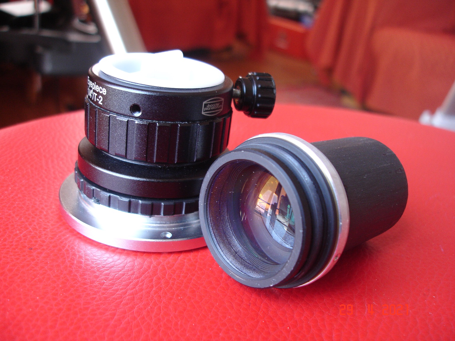

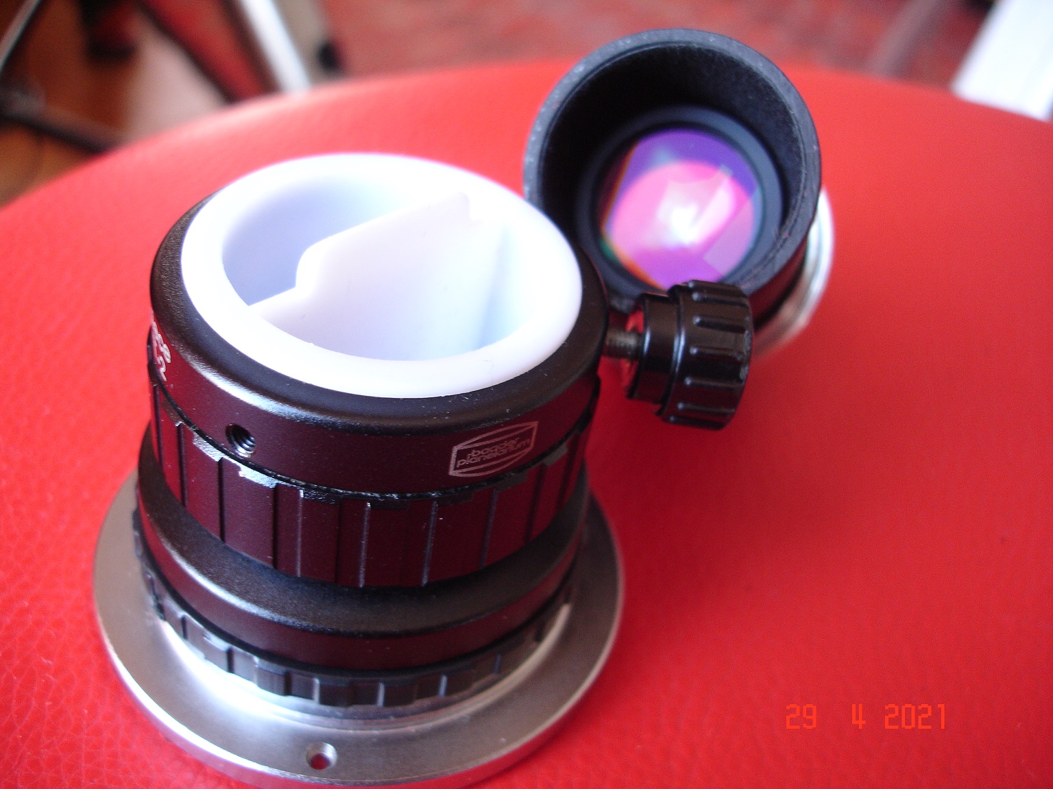

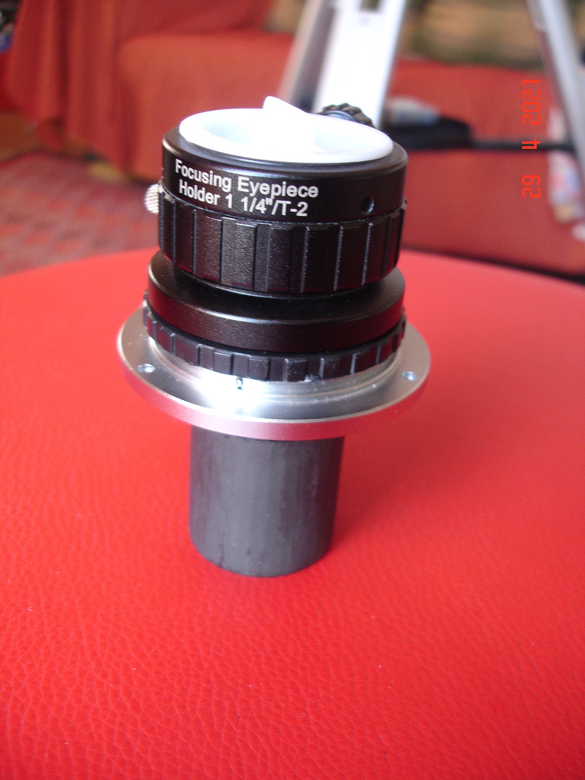

Après un essai  sans démontage, seulement en positionnant le doubleur sur un RC 2" et en comparant avec mes autres barlows,  j'ai décidé de le sacrifier  et de démonter l"ossature" du doubleur; j'ai ensuite adapté un coulant 31.75 dans le bloc optique inférieur grâce à un tube PVC de plomberie que j'ai ajusté,  j'ai gardé la pièce métallique haute car je n'avait pas un tube suffisamment large pour s'imbriquer dans la partie optique supérieure qui est simplement vissée dessus.

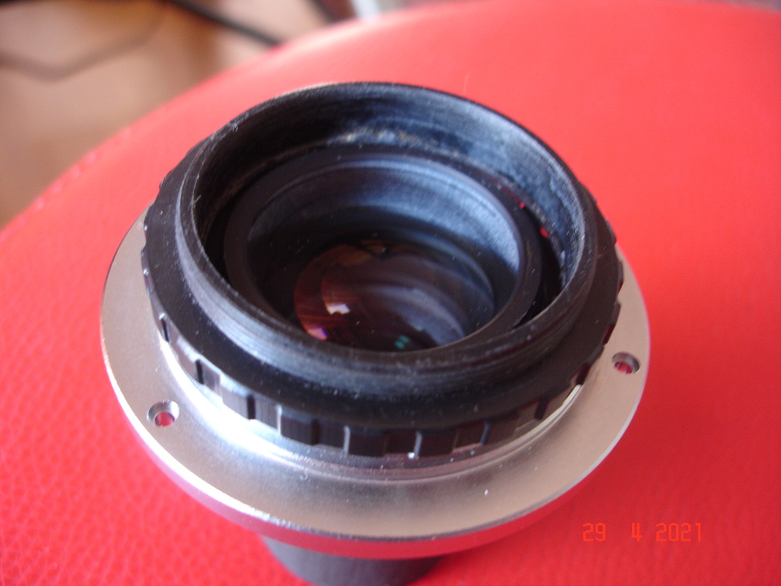

Dans un capuchon T2 en plastique, j'ai évidé l'intérieur et j'ai collé à la super-glue cette couronne à la pièce métallique afin d'y adapter un adaptateur Baader T2 à 31.75.
Après divers essais comparatifs avec mes barlows Baader 2.25 et TAL 2x, ce "doubleur" est supérieur: la TAL 2x est sensiblement meilleure que la Baader mais le doubleur présente une qualité d'image sensiblement identique en piqué  à la TAL mais surtout beaucoup plus de luminosité.
Par contre, la distance entre l'optique et un oculaire est plus critique qu'avec une barlow classique; si on augmente trop cette distance, le piqué d'image s'amoindrit: c'est pour cela que j'ai bloqué le PO rotatif à la distance optimum dans mon montage.

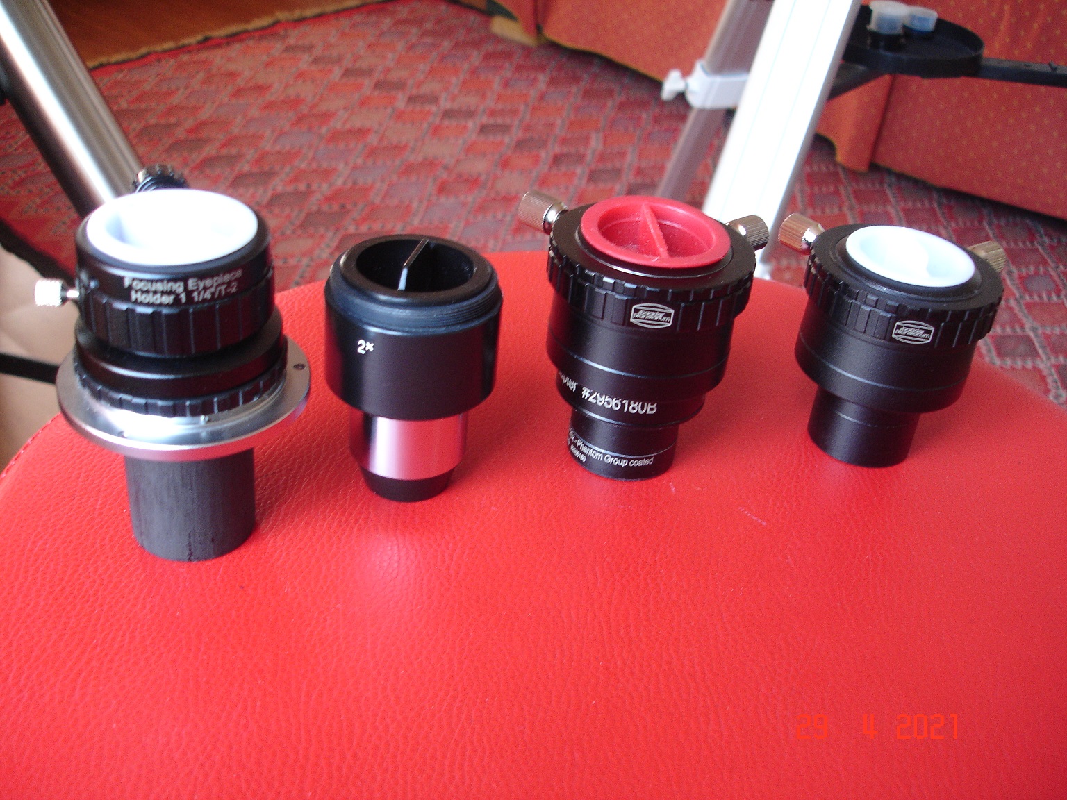

La dernière photo présente les barlows : la "no-name", la TAL 2x, la Baader 2.25 sur un adaptateur Baader  et la dernière un GMK 2.6 sur un adaptateur Baader qui permet un grossissement de 1.6x environ.
